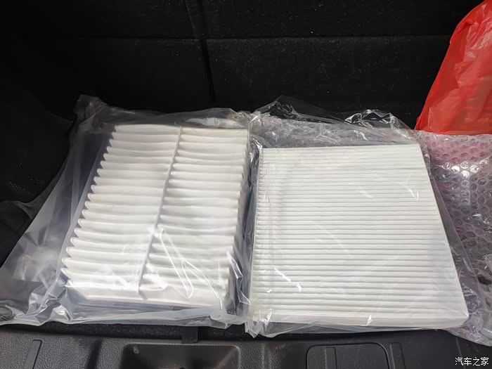

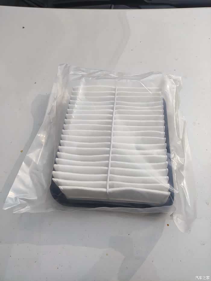

群友给我推荐了原厂的空气滤芯以及空调滤芯,我也对比过了,是一模一样的,就买了,而且价格是相当的便宜的。今天有空自己动手开搞。

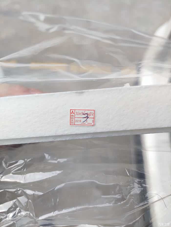

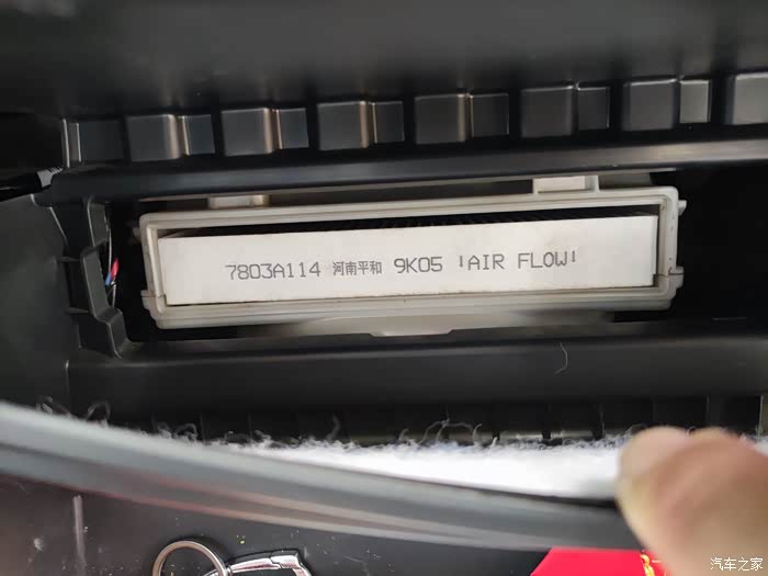

拆开了空调滤芯,看了一下是2021年3月份的,非常的新啊。

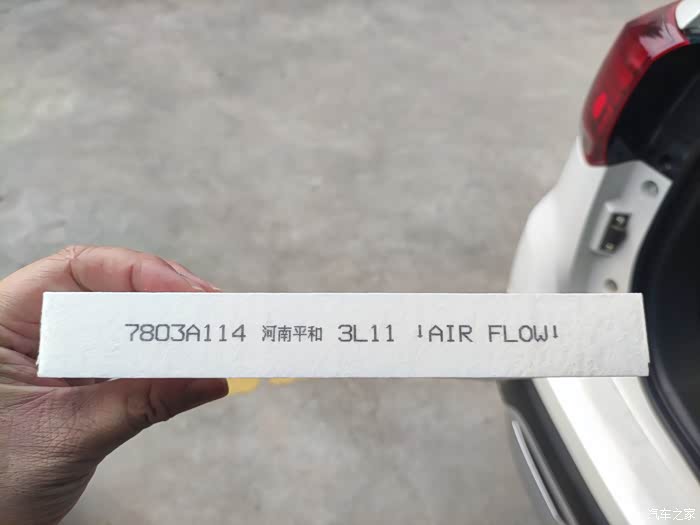

大家一定要记得,空调滤芯不能在网上买其他品牌的,它不仅会对空调的制冷,以及风速的影响,所以建议大家一定要用原厂的空调滤芯。7803A114,记得是河南平和的就可以了。
第一次安装,不知道是不是真的原厂的话,就把原车的里面的那个拿出来就知道了。

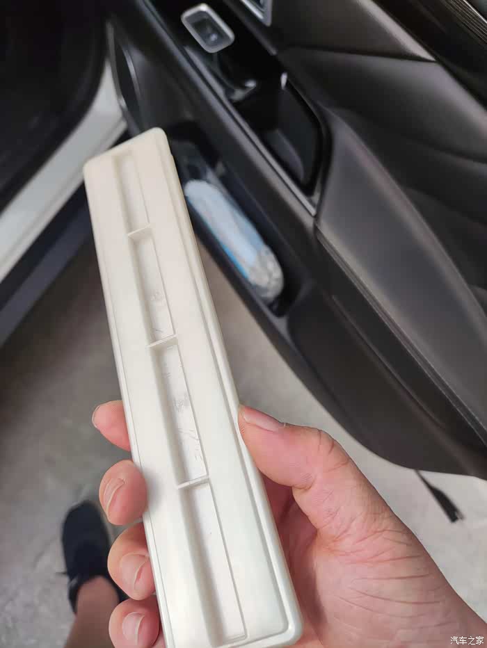

空调滤芯在副驾驶箱子里面,先扣下箱子,就看到在里面了。

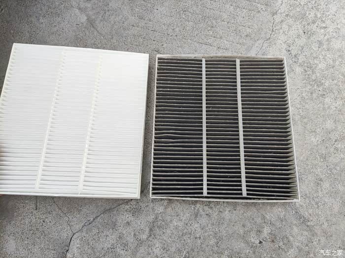

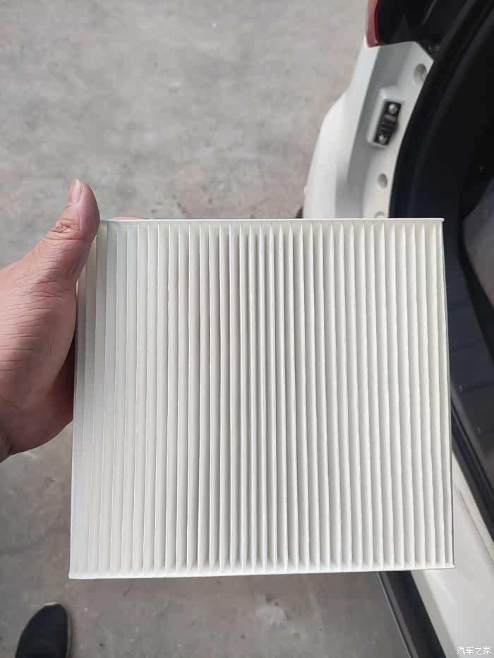

对比了一下 7803A114 河南平和,没有错了。

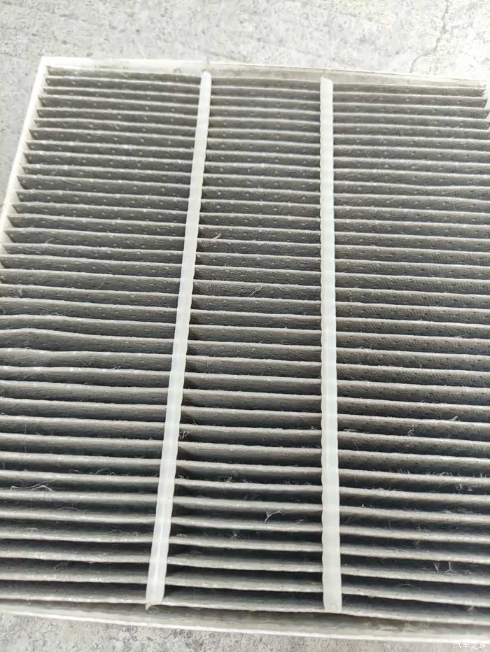

拆出来的空调滤芯,非常的脏。
两个新旧的对比一下,一模一样,就一个黑的一个白的。其他没有任何变化了。
空调滤芯主要作用是把经过空调的空气里的脏东西过滤,这样空调里面吹出来的风就是比较干净的。经过空调蒸发箱以及经过空调管道的空气,经过它过滤之后也变得比较干净,车内的空气质量会变得比较好,pm2.5指数会下降。同时空调蒸发箱整个空调管道就不会被吸入太多的灰尘附着,影响空调效果。同时也不会让空调蒸发箱积上很多灰尘再加上冷凝水,形成像泥一样的一层泥垢,时间长了细菌繁殖空调就会有臭味,有异味,严重可能会长蘑菇。如果空调滤芯坏了或者不装最大的影响就是呼吸的空气可能脏一点,然后空调系统时间长了里面会有很多脏东西散发臭味,空调效果没那么好。但是对车子动力系统以及安全性是没有任何影响的。它是管健康和舒适性的。

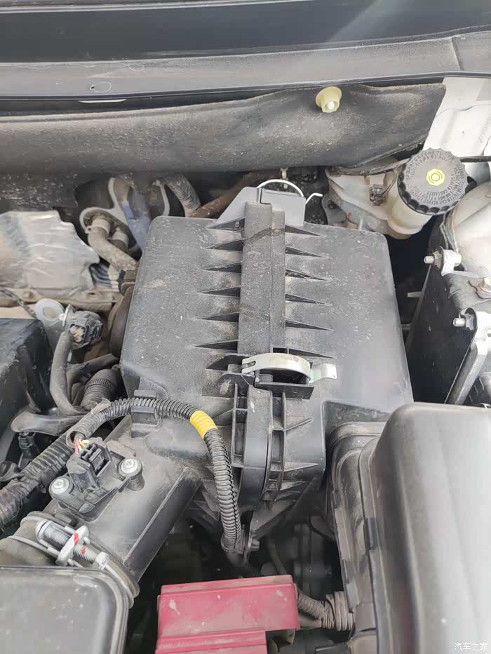

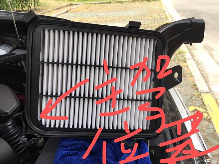

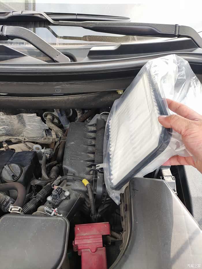

接下来更换空气滤芯了,这个在发动机舱里面的。
打开发动机舱,就能看到这个空气的滤芯安装的位置了。
大概就是这样安装的,因为首保的时候全程看着师傅是怎么操作的,然而现在就自己动手了,我感觉想学的话,什么都不难的,何况这个那么简单呢。

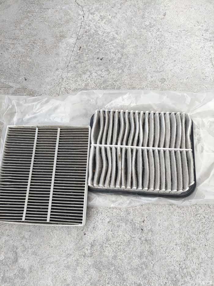

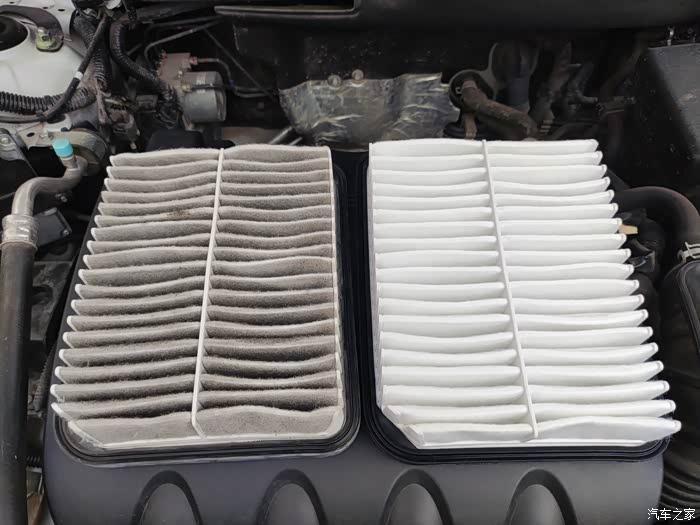

拆出来对比了一下,还真的是需要更换了,我的建议是每次保养的时候都把它换了,不省这一点钱,毕竟呼吸什么的都是车内的。
空气滤芯是装在发动机进气端口子上拦截脏东西的滤芯。可以理解成它是发动机的口罩,就是让发动机吸进去的空气是干净洁净的,没有空气滤芯发动机吸进去的就是直接外面空气,里面含有很多杂质和脏东西,吸进去之后会在气缸里面参与燃烧,看不见的那些二氧化硅,悬浮在空气中的比玻璃还硬的小颗粒,就会进到气缸里面参与燃烧,时间长了甚至可能把气缸壁拉出一个个的条纹。气缸密封性会变差,动力会受损,久而久之发动机就受伤了。空气滤芯主要作用是保护发动机,对车上其他系统没有任何影响。如果空气滤芯失效极有可能导致发动机受伤,车子最重要的动力部分就会受到损害。所以空气滤芯是非常重要的
两个旧的都换装出来了,空调滤芯和空气滤芯在车上都是非常重要的滤芯,空气滤芯对于车子的健康非常重要,空调滤芯对于人的健康非常重要,二者都不可少。建议大家千万不要省这些小钱,去买的时候不要买杂牌子,一定要买正牌原厂原装的。大家别小看这两个滤芯就是一点滤纸,滤纸还是有些技术含量的,一分钱一分货。
