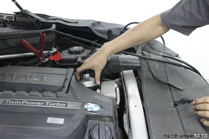

更换机油滤清器:使用滤清器扳手拧下旧的机油滤清器。在新的机油滤清器密封圈上涂抹一层薄薄的机油,以保证密封良好。用手将新滤清器拧到滤清器座上,然后使用滤清器扳手按照规定扭矩拧紧。
