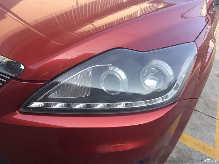

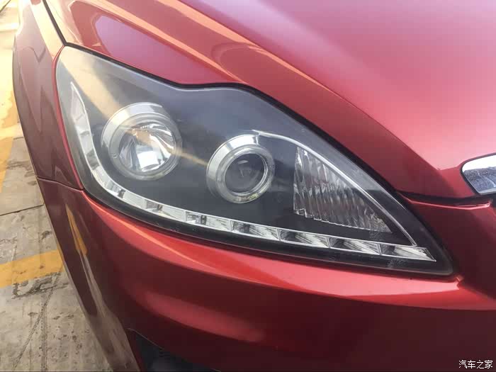

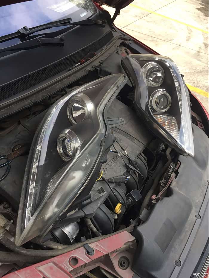

1.大灯
以上是刚收到时的样子,收到的大灯灯罩都是雾雾的
灯罩雾雾的,后来自己买了蒸汽喷雾来喷一下
这是喷好了放在那边晾晒,我买的70多元带蒸汽的那种,用砂纸先粗后细的打磨,买的圆形的,可装在砂轮机或手电钻上的砂纸,打磨均匀,在蒸汽一喷就好了,确实有些效果。

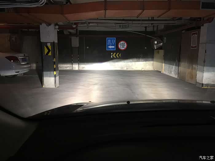

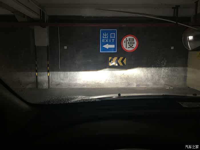

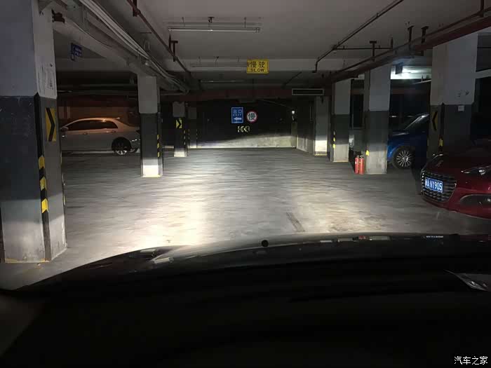

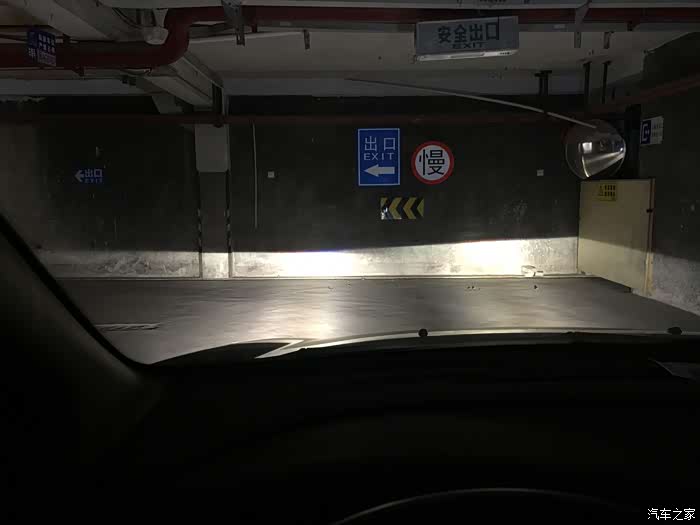

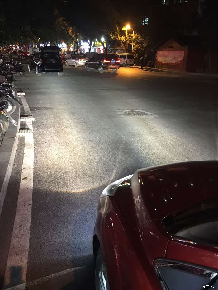

2.雾灯双光透镜和led日行灯
单开大灯近光,汉雷6000K,澳兹姆安定
单雾灯,海蓝星安定,雪莱特4300K
单雾灯,海蓝星安定,雪莱特4300K
大灯和雾灯的近光
大灯和雾灯的近光

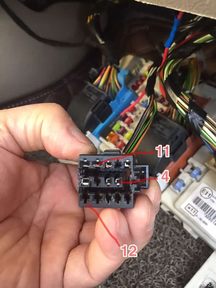

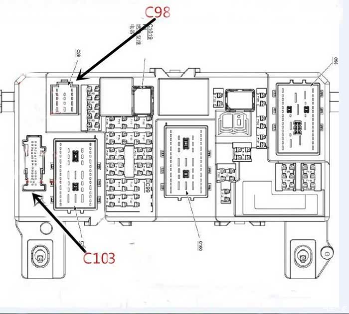

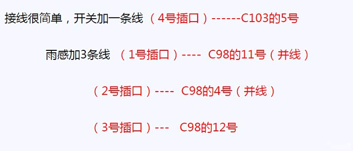

a. 接线

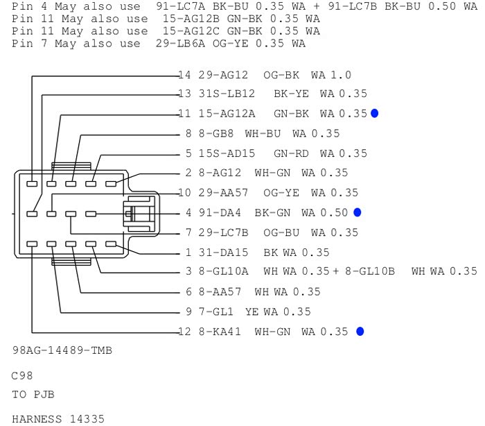

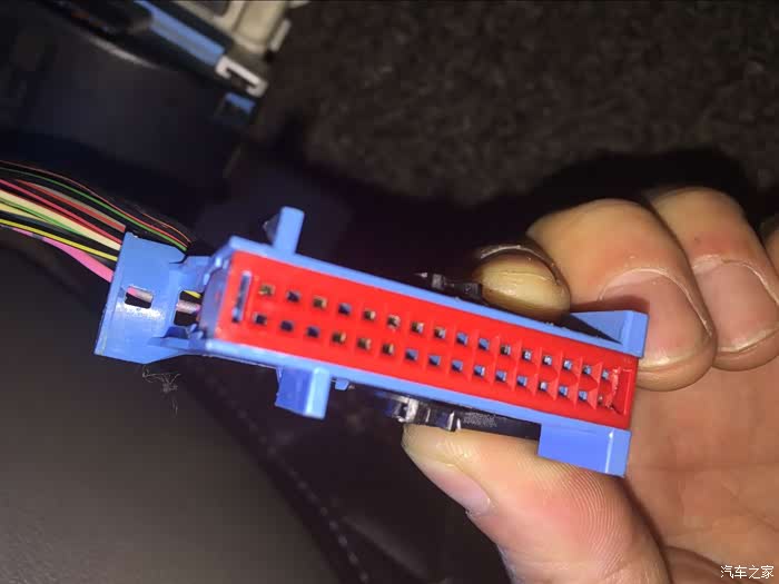

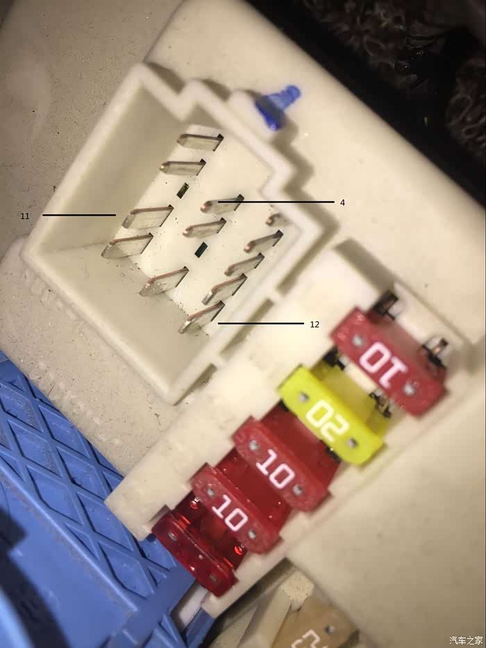

C98的接脚定义,翻V到外面去搜索到的。
对应插口的编号,4和11已经有端子了,要并线,12要另接端子
C98底座针脚,12的端子和11相同,也是要选大而扁的。

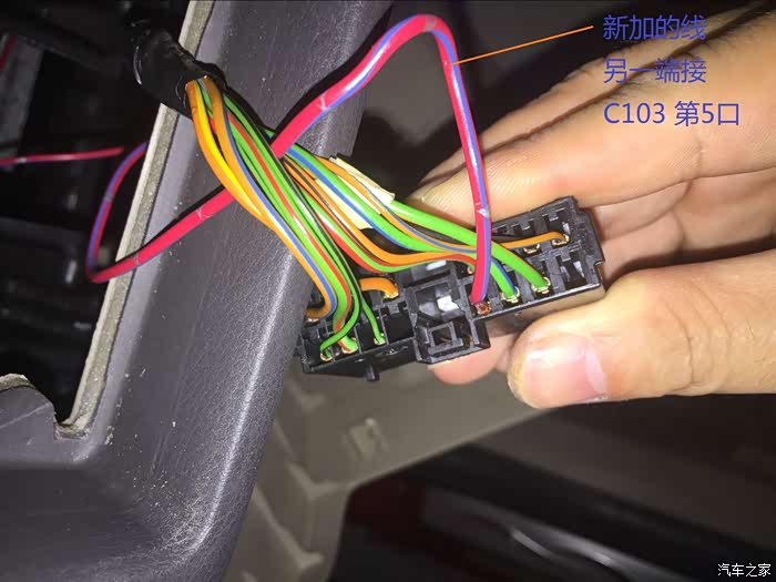

大灯开关,可惜收来是右舵的,但不影响使用,收来时仪表灯亮度调节齿轮脱落,自己拆开调整一下,可以用。
大灯开关拆出,加一根接线,接4号口,线的另一端接C103的第5号口,都要分别加端子接入。
C103的接线,要把红色的小盖子挑出后,再端子接入5号接口,再把红色盖子复原。
C103的接线,大家可能注意到接开关的是大红色,那是自己接的端子,接这边时发现有买有带线的端子,就直接接上了,其实就是一根。

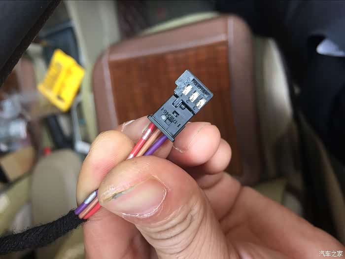

光线与雨量感应器
接雨感的插头,1、2、3从左到右,分别接C98,  1接11,  2接4, 3接12
 以上的说明在其他的贴子上,没怎么看到,特意整理了一下,希望之后有安装的能有帮助。

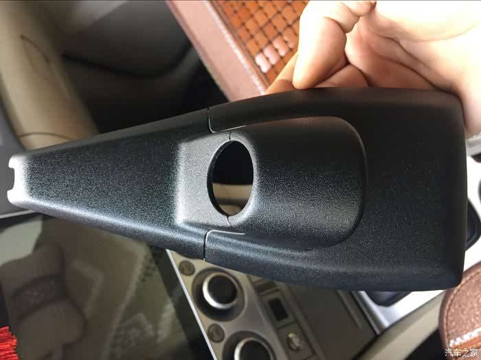

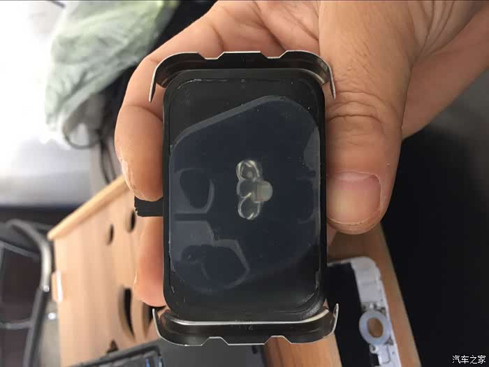

装饰罩

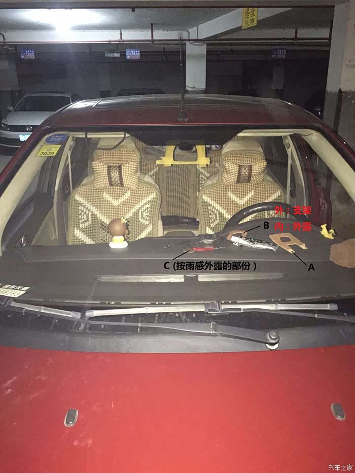

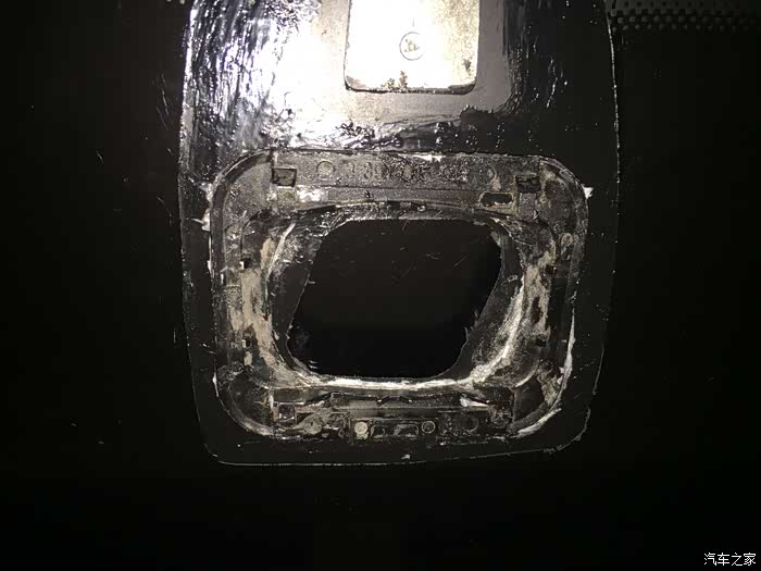

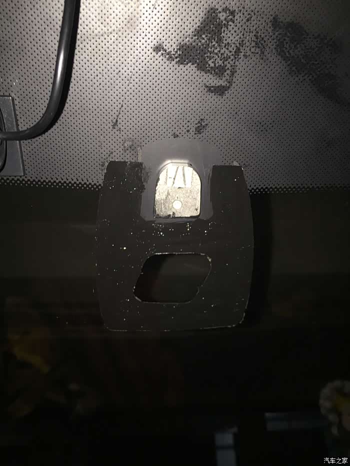

b. 安装固定
先依照装饰罩的外形以及固定位置,剪一个像图示的小纸片,来确认固定位置
依照大致位置,贴好纸胶,并用纸片A比对,将多余的部份切除。(注意图中A,B,C 三个纸片)
再依照上一张图片中C的纸片,来剪一个和C一样大小的纸胶,再用A来比对,使C纸胶贴好后,与A预留的孔能重合。

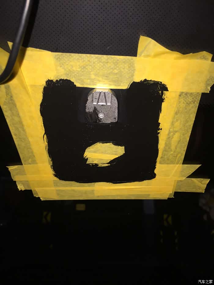

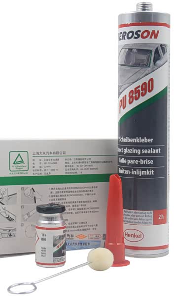

小瓶的是玻璃底涂,涂在玻璃上的,大瓶的是玻璃胶,用来固定雨感支架。
涂上刚上面小瓶的玻璃底涂,涂一层后,隔5分钟左右再涂一次,可以多涂几层,但要均匀。
约隔15分钟后,可以将纸胶慢慢的清除。
再用大瓶的玻璃胶,将底座固定。打好胶后,要用上面图中说到的B纸片来比对。以保证底座固定好后,前挡玻璃上预留的空位和B中预留的空位相同。

个人觉得底座的安装固定非常重要,将影响雨感有没有完全贴合到玻璃。
若没有完全贴合,那行车电脑是计算就会有误,就会觉得其很迟钝了。

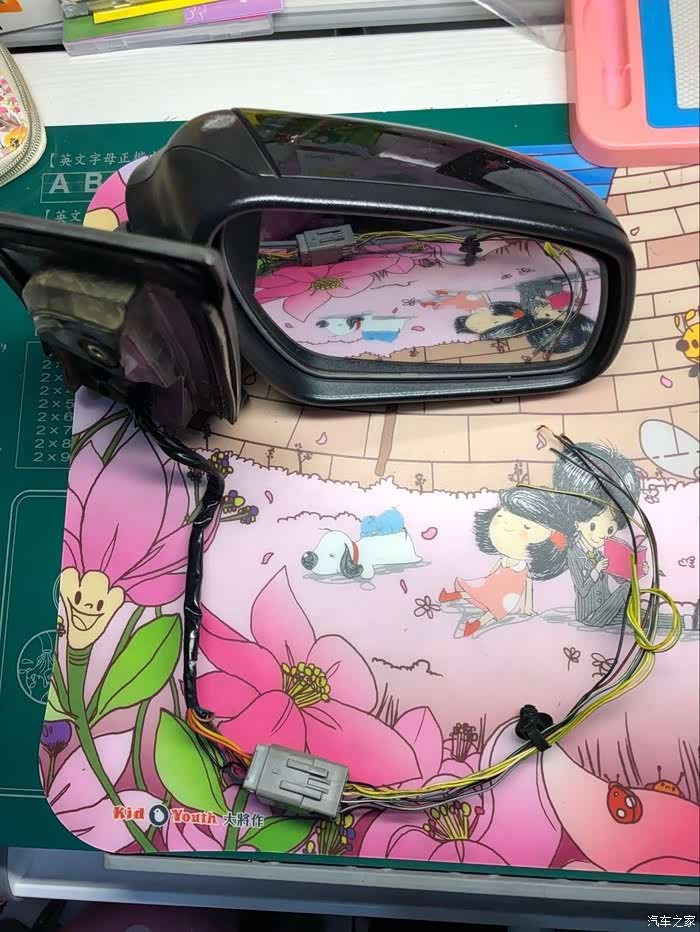

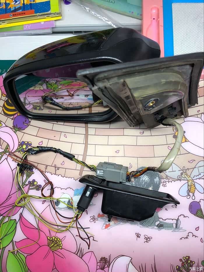

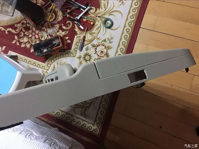

5.电动折叠后视镜
      委托台湾朋友收的,收的是MK2,就是我们05-08版的,外形和我车子相同,不需要刷ELM327,  加个模块锁车收折,点火或ACC时展开,原本开关是点动,加模块来实现one touch.
      其实没什么大用,收的二手不贵,就蛮折腾一下。因收来就带开关,开关不是one touch,和09之后或RS版的接法就不相同了,要从左门接2条线穿过车身到右门。
      这不具通用性,就简单发些图片,不做过多说明了。
朋友收到时拍照的,左侧
朋友收到时拍照的,右侧

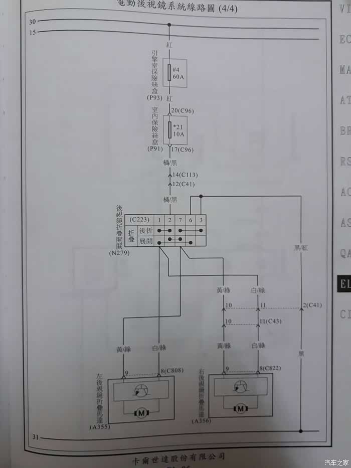

接线电路图
开关,没有背光灯,小遗憾

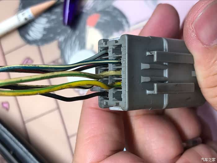

C807接头,1-3是控制镜片角度调整的,4空,5是负极,7是转向灯正极,8和9 白绿和黄绿就是控制电动收折的。
全部用退针器退出,将8和9加到原车上,另外再加一根接在10上,连接车门蓝色C728,做电加热。
穿线就没去动车门车身连接胶管,好像说不好搞,另外搞了两根螺型管先接上。

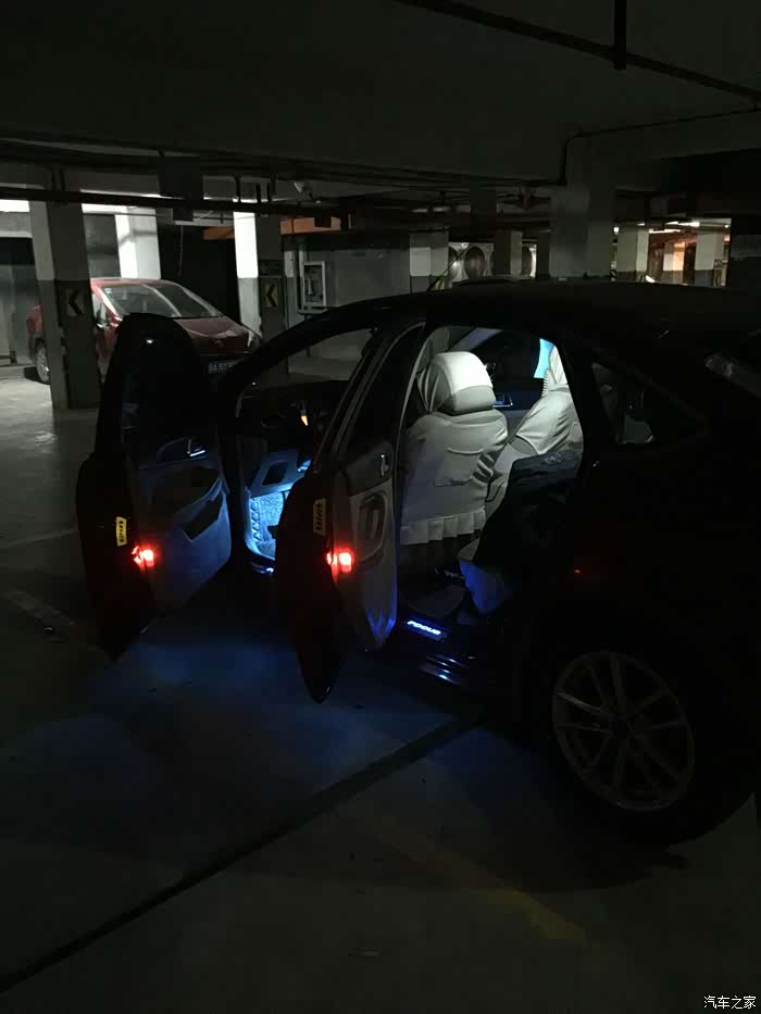

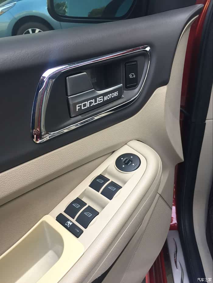

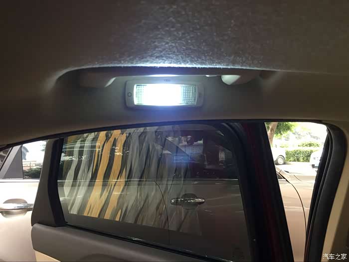

6.四门开门警示灯和照地灯

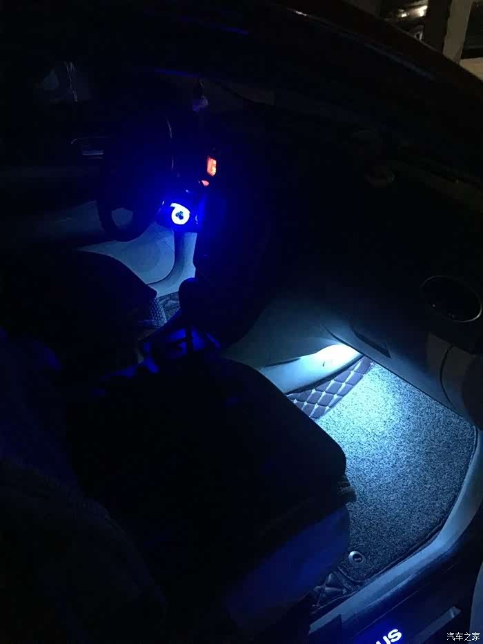

效果图
  论坛和网上搜索,对这部份的加装,说的都比较含糊,想这里重点说一下。

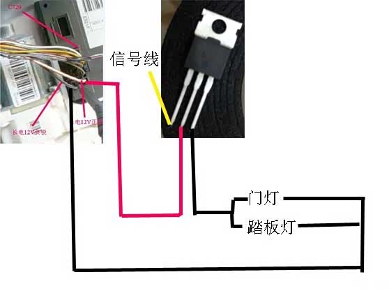

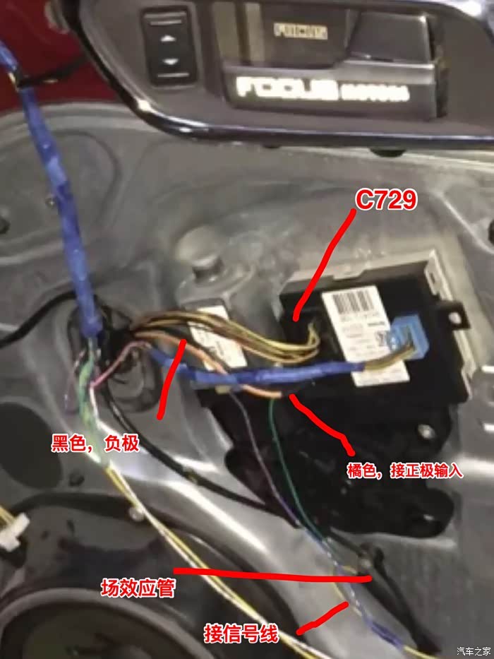

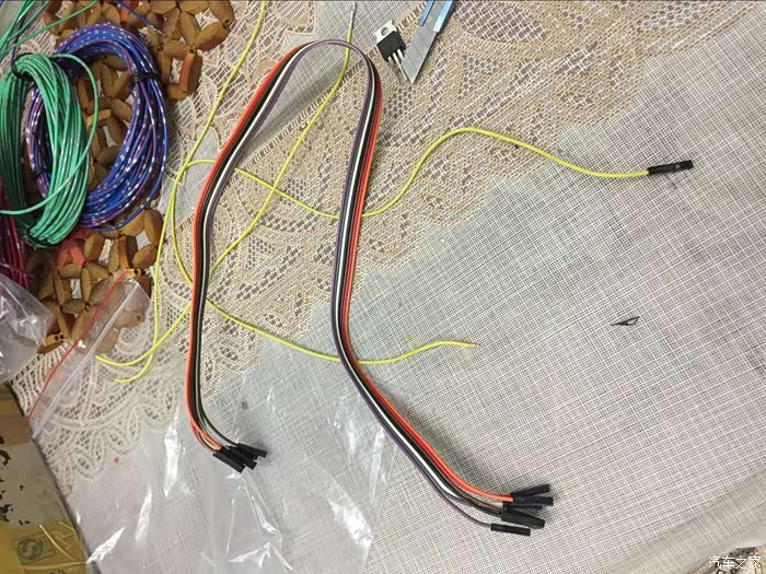

要实现开哪个门就亮哪盏灯,要拆门内饰板,找出门信号线(开门有电压,关门电压为零),还要用到一个神奇模块,其实可以理解为开关,有给信号开关就导通,无信号时,开关就不导通。
材料准备

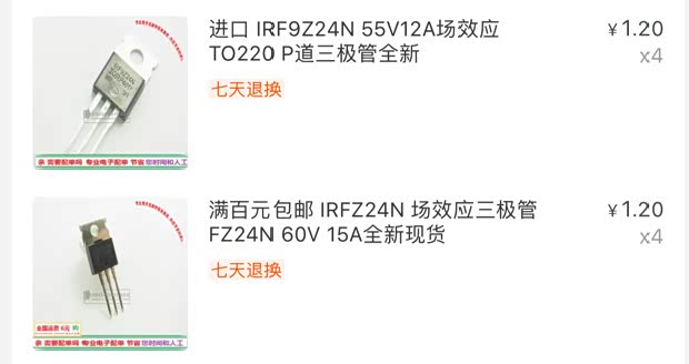

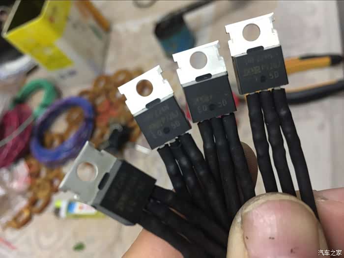

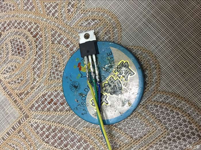

这就是上面说到的神奇模块,场效应管,好像也叫可控硅,非常便宜,我网上找了之后,随便买了这两种,回来试了一下,两种都可以。
    第一种,是中间的那个是信号线,右边的输入,左边的输出(如上图示状态时)
第二种, 最左边是接信号线,中间的输入,右边的输出。
其原理是输入与输出间可以理解为是一个开关,平常没有信号时不导通,给信号后,电阻就很小,线路导通,所以,三个针脚,信号端就是接我们等下要找的门信号线,输入端接门板黑色插头(C729)比较粗的橘色线,输出端就接灯的正极,灯的负极接门板黑色插头(C729)的黑色线。
因手上电烙铁不趁手,主要是本人烙功很一般,就借助这种转接线,把黑色的头用小刀剥掉,分别插场效应管针脚。
插好的样子
电烙铁烙上。我用的是自己买的第二种,所以黄色是信号线,绿色是输入,蓝色是输出。就是线细了一点,好在电流不大。
热缩管包裹。

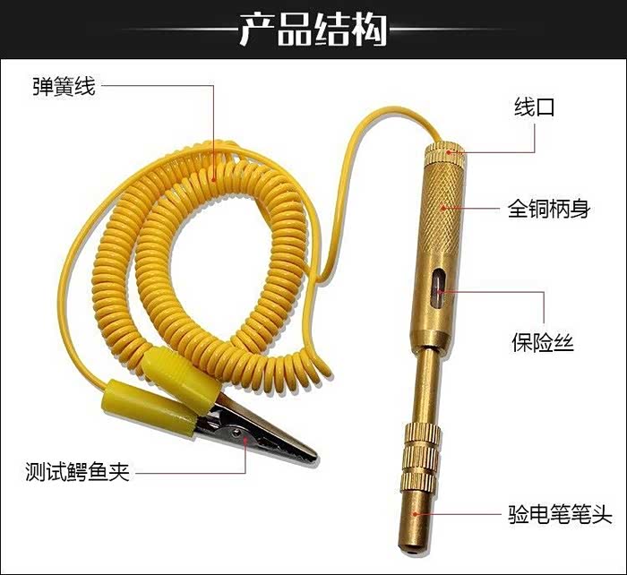

找线工具,15元包邮。

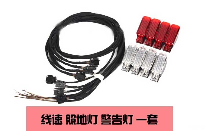

灯及线束一套,100元包邮。

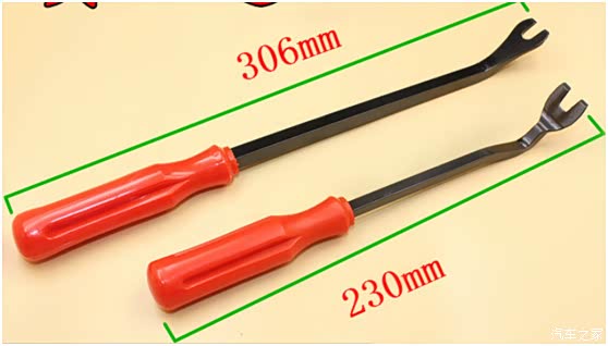

拆门板工具,长的13元,短的9元,买二送一,包邮。
拆门板,网上教程很多,最好买些卡扣备用,不要用蛮力

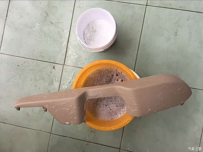

顺便都洗刷刷一下。

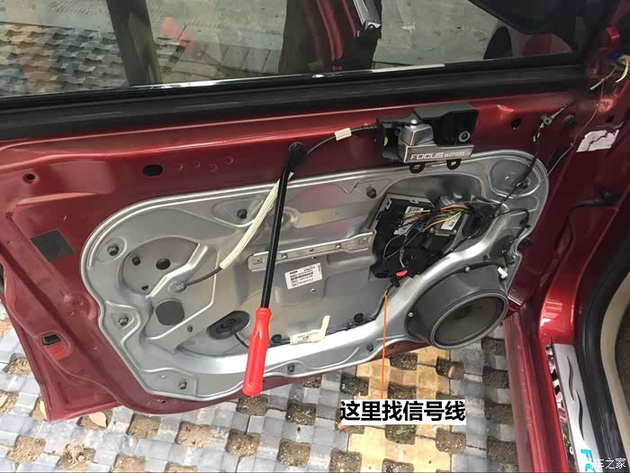

右前门
先从右边前门开始,以前做过功课,知道是黑色蓝边的,我都没测,直接选这根来装上,没错,就是它。
接好线了。
左前门

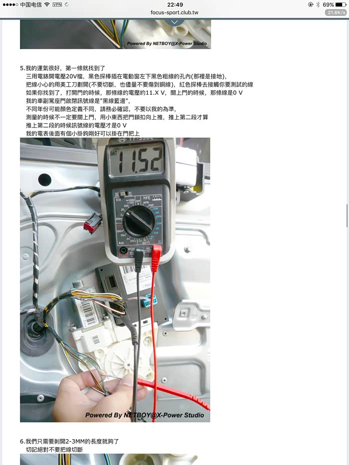

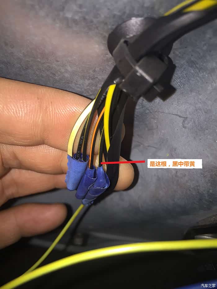

要从这中间找出开门有电压,关门零电压的线。
工具用上了,找线中
像上面台湾论坛上那位前辈说的,粗的两根不要碰,就4根细的。
我运气不好,到了第四根才找到,开门电压9.82,关门为零。
看图,细的四根线,从上往下,第四根,注意这里有两根黑色黄边的,是下面一根。

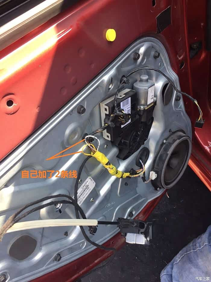

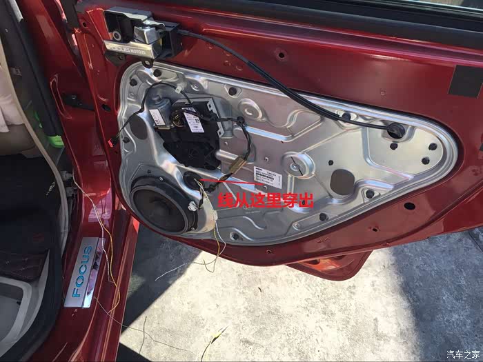

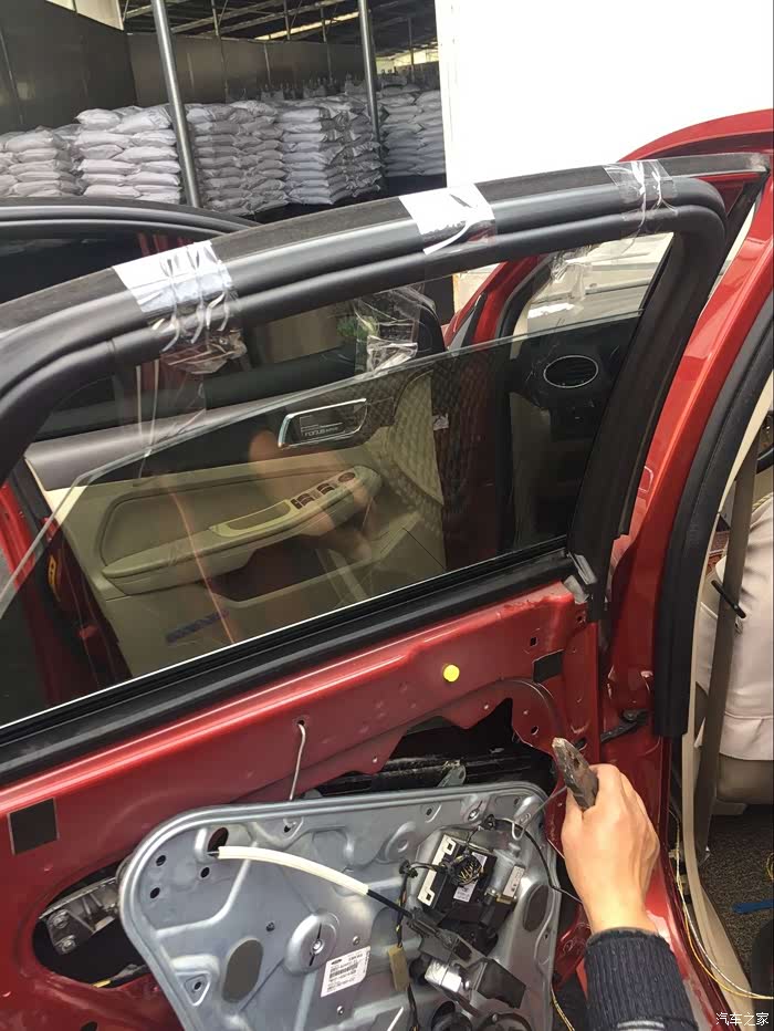

左后门
后门的两根线是说在钢板后面,一个做法是固定好玻璃,拆钢板,一个做法是像台湾论坛那样拆喇叭。(线正好在喇叭后面)
我本来是想拆喇叭的,但在车库没有合适电源,就在单位搞,但后来发现喇叭固定没有那么大的拉丁,只好拆钢板了。
找到合适位置,把玻璃挂住,然后卸除螺丝,把钢板移开一些,勾住。
移开钢板,可以看到我们要找的线了。
因这部份比较繁琐,找线与接线过程就没拍照,也忘记了是哪根颜色的线了,但到了这一步就很容易了,里面记得就两根细的线,下面还会提到一个更好的办法,不要拆钢板和喇叭。
都接好,同事帮忙包扎的,像包粽子,场效应管也包在里面了,这里我自己加了2根线,一根黄色的,一根白色的,什么用,等下面说。

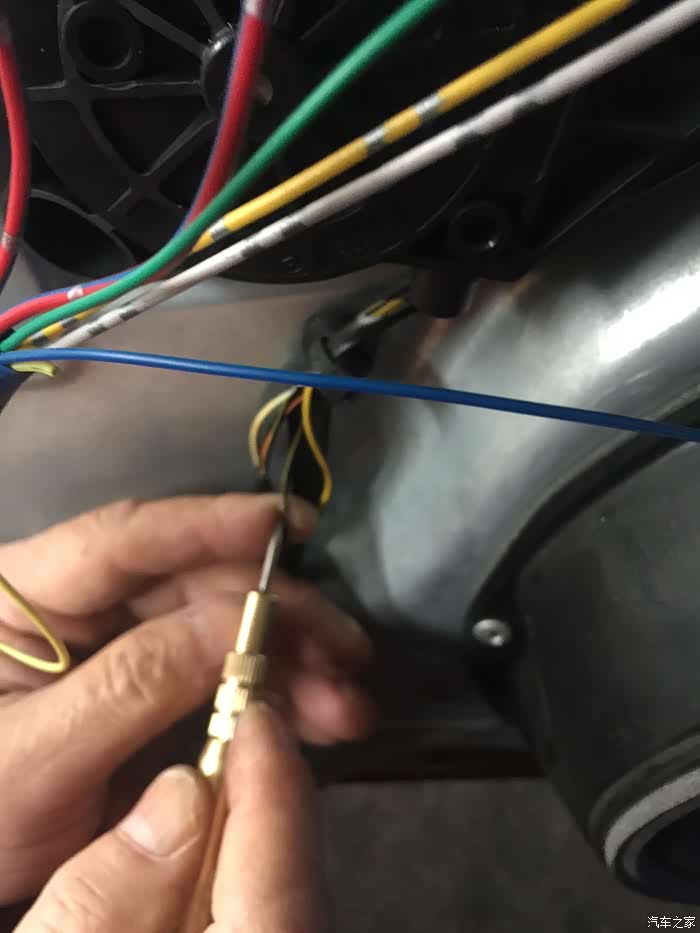

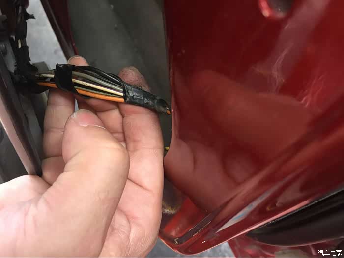

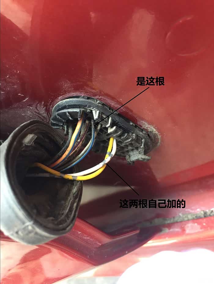

右后门

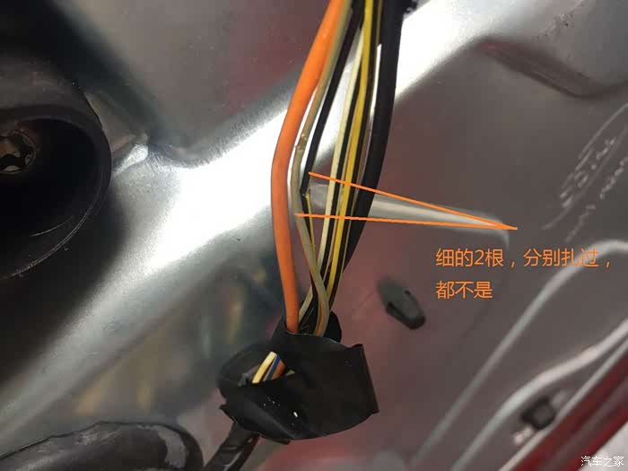

安装左后门时,躲在钢板后面的几根线,貌似就是从钢板穿出的。
我的同事就觉得这线总有个去处,不该就是在后面,应该前面也找的到。
我和他说,网上已经看到3位前辈都说是在门后面,不可能有错。
我同事不相信,就测了一下,
把最细的两根线扎了一下,确实都不是。
那又要拆钢板,或是拆喇叭吗?

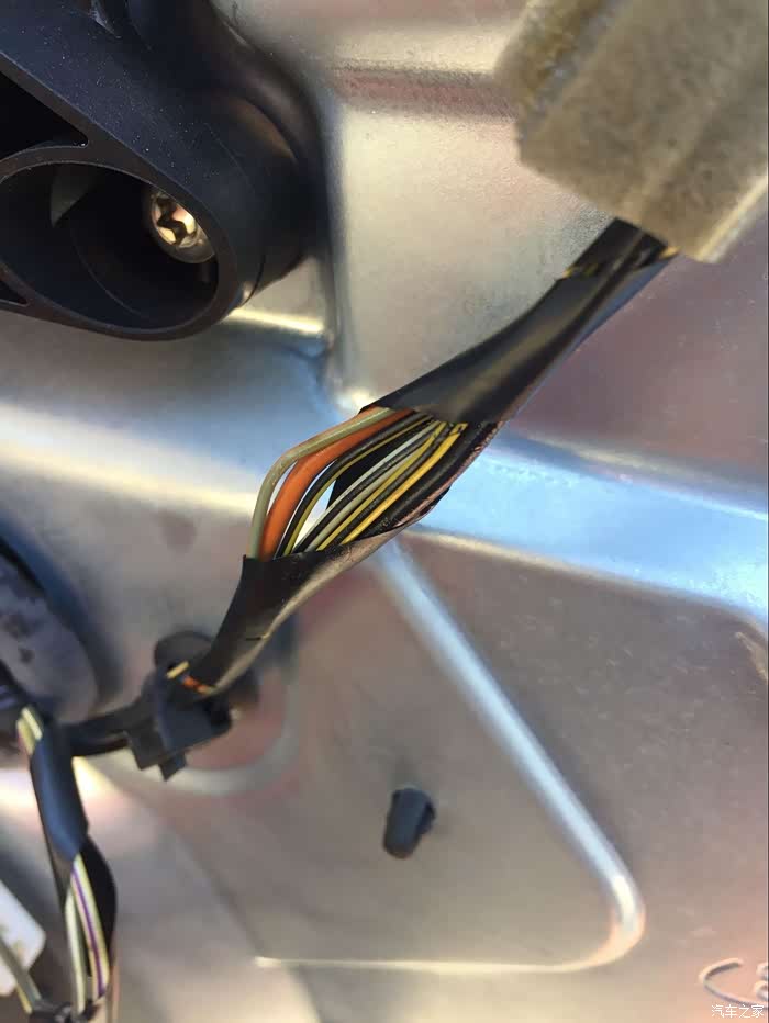

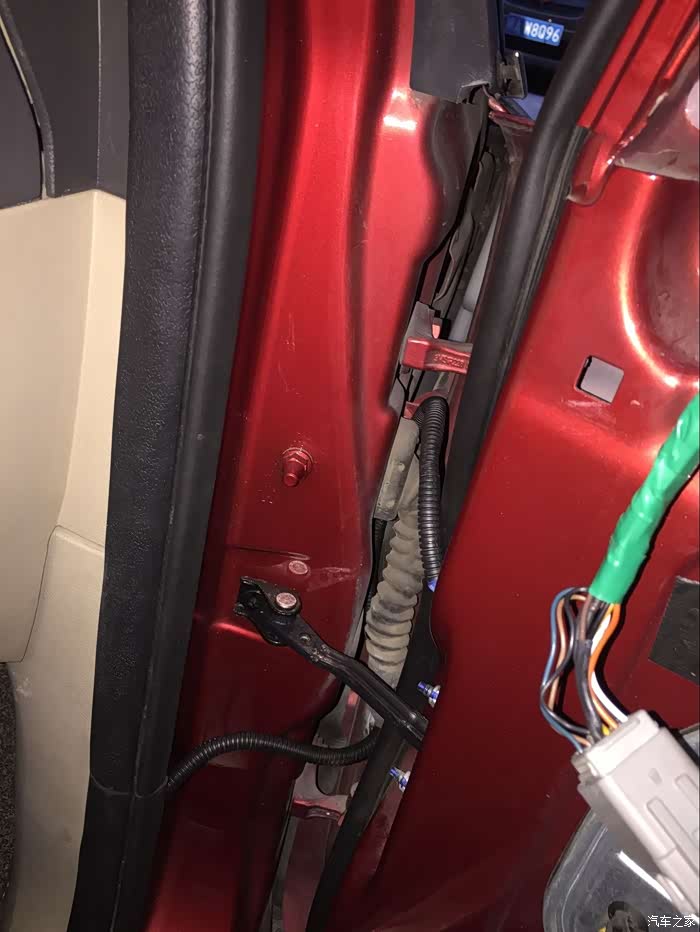

请看,这就是车门与车身连接胶管里面隐藏的线,线从钢板后面通过这里接到车里面去。
看到上面原车最下面的那根线了吗?黑色蓝边的,和右前门的相当,我怀疑就是这根线,测了一下,果然就是,直接在这里破线,接出一根线,沿着胶管,通到钢板外面。
又见到那黄色与白色的两根线了,自己另加的,下面马上揭晓用途。
最终线从钢板喇叭右上端的一个胶圈出来了。
穿线时,可用一根光纤线从钢板的这个胶圈插入,从门边胶管连接那个口出来。回头黑色蓝边线破口接了一根线通过胶管后,绑在光纤线拉出来。
这样就不要拆钢板,也不要拆喇叭了。
现在大家看到黄色与白色的两根线了吗?
应该猜到是干什么用的了,是的,我是拿来接迎宾踏板的,四个门都有接出这样的两根线。
黄色线和门灯线正极一起接场效应管的输出,白色线接C729黑色粗线,也就是负极。
一般迎宾踏板的接法都是接阅读灯,我这是4S店接的,就是这样接,不管开哪个门,四个迎宾踏板是同时亮灯的,只是我们不知道罢了,关了门之后,也是要等约20秒四个门才同时关闭。
我这样改接之后,也是开哪个门就亮哪个,一关门也就关了。
画个电路示意图,请注意!不同场效应管接法有不同哦!
