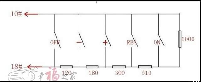

改装好后,巡航的每个按键对应的阻值应该是如下图所示:
经典福巡航的电阻。(借的图)

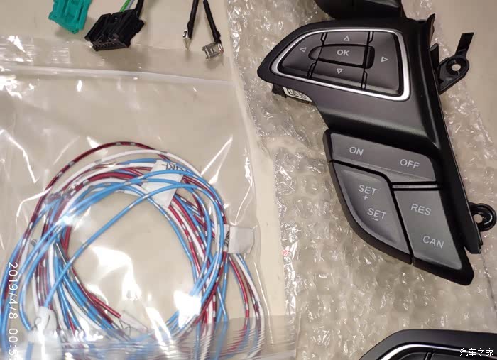

 3)逛某鱼时又看到有卖家出售为经典福改好阻值的按键和线束,报价500元。且他也有刷机设备,马上和卖家联系,和他说按键置换,我先拍他的按键线束以及设备押金,他先寄来,我装好开通后,再合着设备将我原按键一起寄给他,200元,卖家很爽快,一口答应。
就没啥好犹豫的了,拍吧。
(装好后,还是觉得第三个方案是最佳方案,有将收到的按键拆进去看了一下,专业!)
卖家改好的左边按键和线束,巡航按键已经加好电阻了。

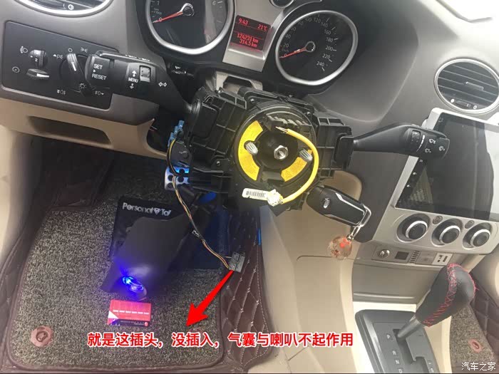

2.看到一些前辈拆之前断电瓶的电,我觉得没必要一定要这样。
  拆掉下盖,拔出游丝下端的连接线后,此时喇叭和气囊就都不起作用了。
  这时候,可以启动,旋转方向盘,用大一点的一字螺丝刀插入将气囊撬起。
  安装的时候,则相反,等所有都装好后,再将游丝下方的插头插入。
  这插头插入之前,喇叭怎么按也都不会响的,气囊也不会有作用。

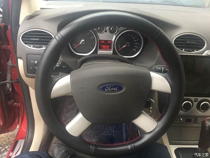

原车方向盘,陪了自己七年了,一拿到车,第二天就缝了徐记,自己缝了3-4小时。
拆下了
图示的插头插拔控制,就可以免拆电瓶。

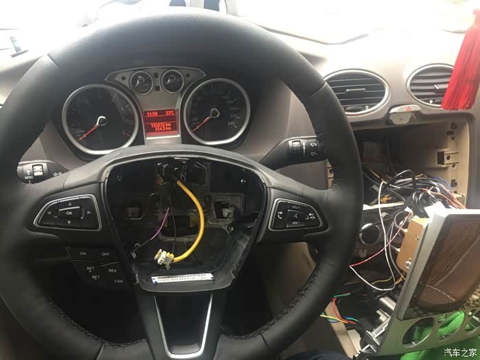

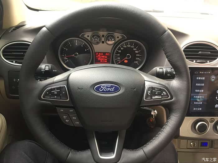

装上新方向盘

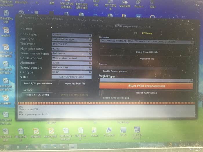

Ucds 开通巡航 (卖家寄按键时,合着Ucds一起寄来了)

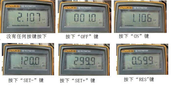

卖家改好的按键线束。接上左右两边的按键,测定图中1,2 两根线的电阻。
再分别按巡航按键,ON, OFF, RES 等等,每个都按过去,每按一个就测定1,2电阻值。
可以来验证卖家的巡航按键的电阻有没改好。
经测定,所测值和下面列的是一样的,说明没有问题。
每个按键按下时测定的阻值(借的图)

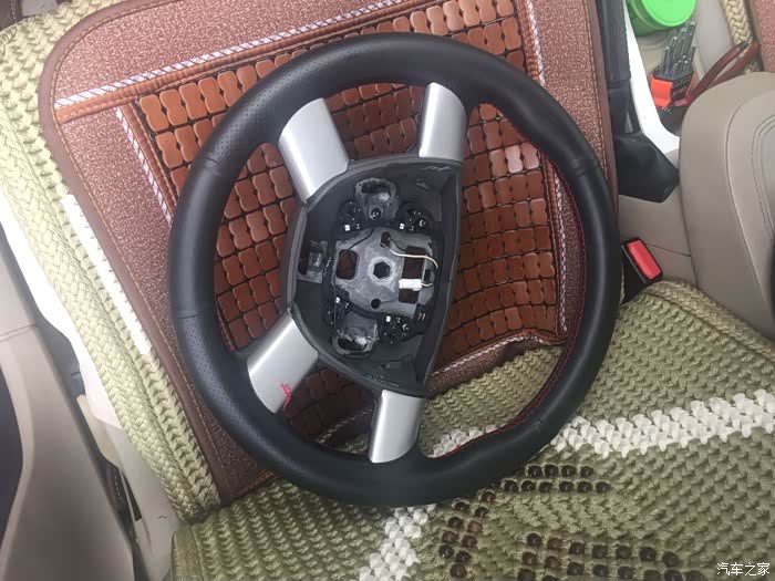

这是我买来方向盘自带的线束,准备到时合着按键一起寄给卖家的,我和卖家说不用再寄线了,你让我在这里取两根出来就行。
很好取出,一压一拉就出来了
将取出的两根线加入
和未加时做对比。
左边原先就四根线,黑色的两根负极,绿色是背光正极,灰色是巡航。
确实原先没有方控线,怪不得按键按了电阻没变化。

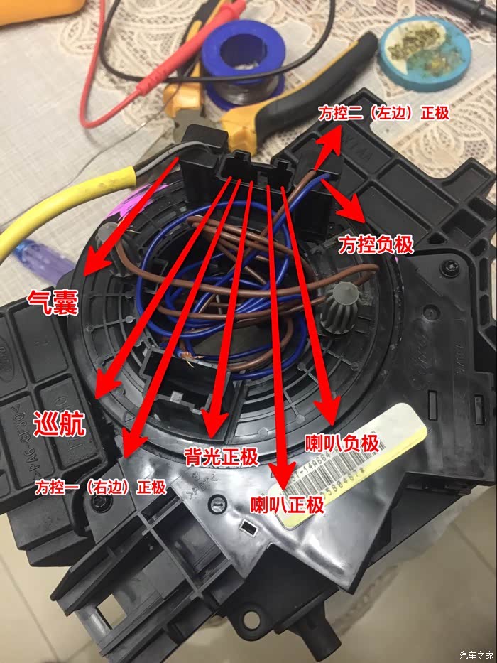

装机时,游丝的定义。注意负极就一根线,所以所有负极全部并到了喇叭负极上。
方控正极也只有一根线,所以按键两边方控的正极线也要并在一起。

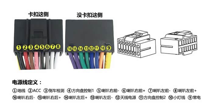

研究了一下我导航的接线,有两根方控线,分别是4和11,(注意1是地线,后面会用到),如果按键的方控正极线不接在一起,可以分别接这4和11的话,应该就不会重复了。

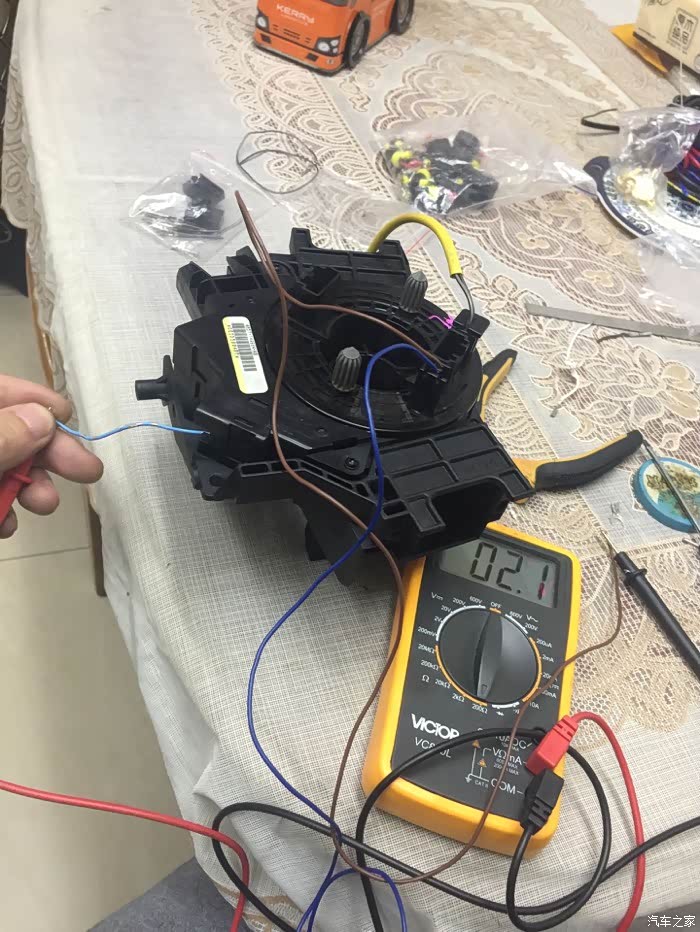

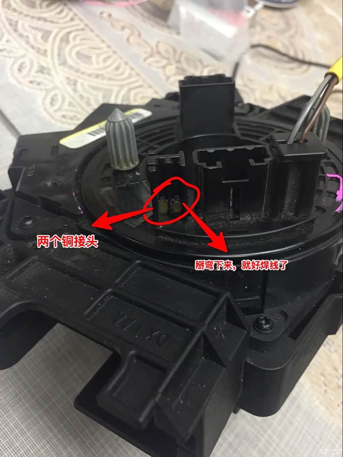

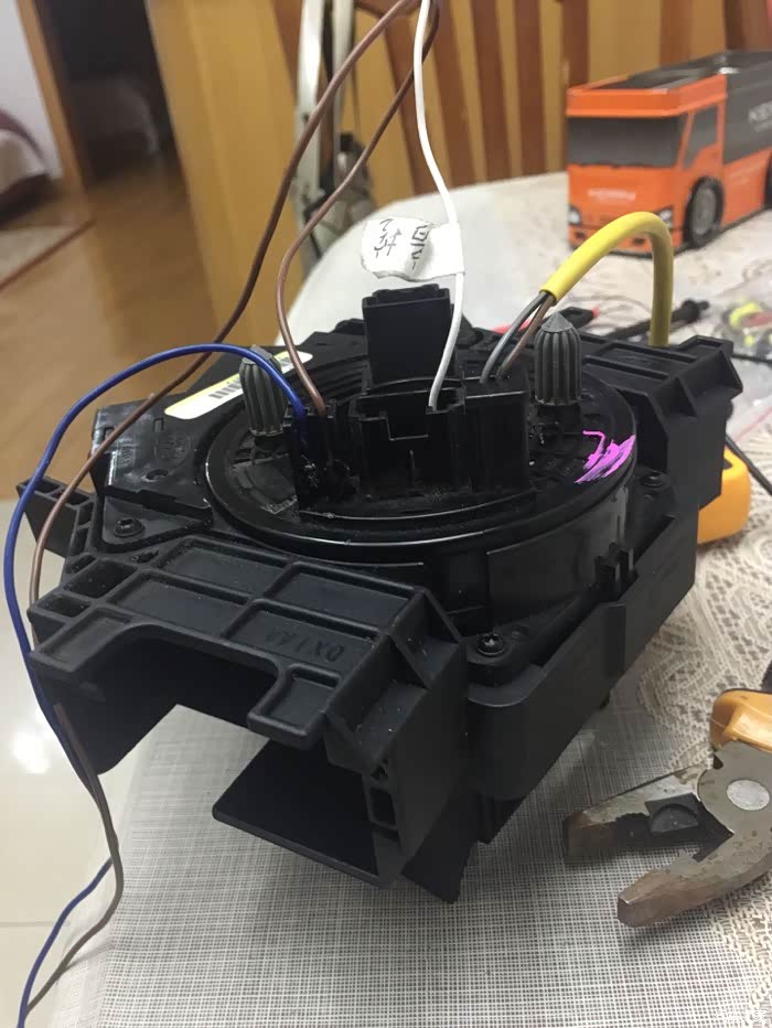

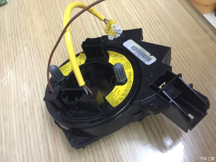

重新从网上收了一个游丝回来,把那个黑色的盖子取掉,可以看到里面的铜接头了吧。
这个游丝测了一下,两个铜接头都和外面导通的,那就准备焊线吧。
有看到说拆游丝来焊,我看了下,这铜接头,挺粗的,我就没拆,直接用一把小螺丝刀将铜接头往外往下压,这样就可以用烙铁将线烙上了。烙好后,再将铜接头掰回还原。
两根线都焊好了
分别都测一下,两根线都导通
游丝重新定义!
方控正极分开,分别接导航4和11。

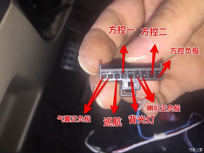

方控负极也独立出来,不并在喇叭负极上了,接出来接到导航的1号线

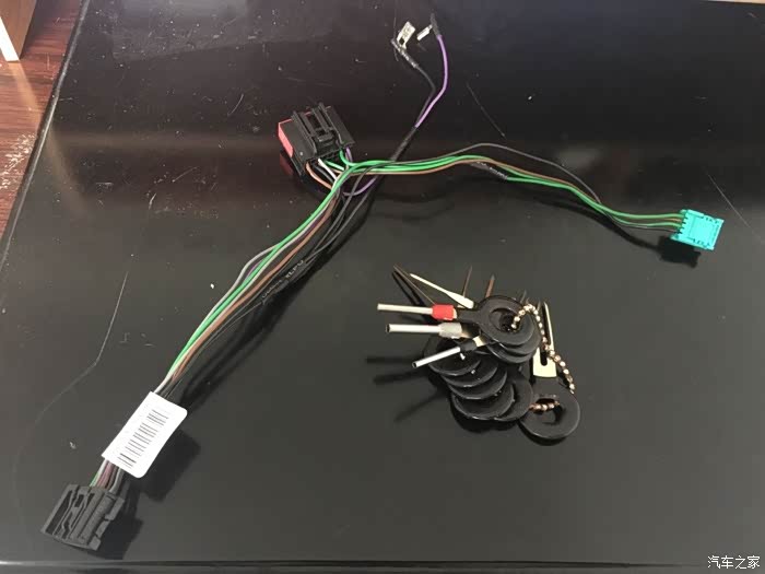

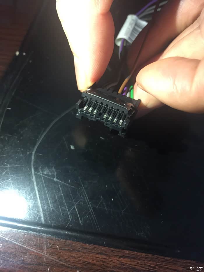

游丝下方的插头,也要加线,除原车自带的气囊和喇叭外,其他线全部补齐。

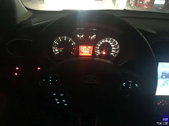

再次学习,可以了,十个按键可以独立控制了。也不会乱了。
之前应是负极都并在喇叭负极上,这上面除了方控外,还有背光灯负极,而这些负极的接地电阻可能有不同,导致方控用一段时间后电阻对不上了。
其实方控负极不并在喇叭负极上,直接在方向盘内接地,应该也是可以的,但没试过,反正有条件还是让她形成个相对完整的回路吧。
背光灯也正常(这一直都正常),背光负极接喇叭负极没问题。

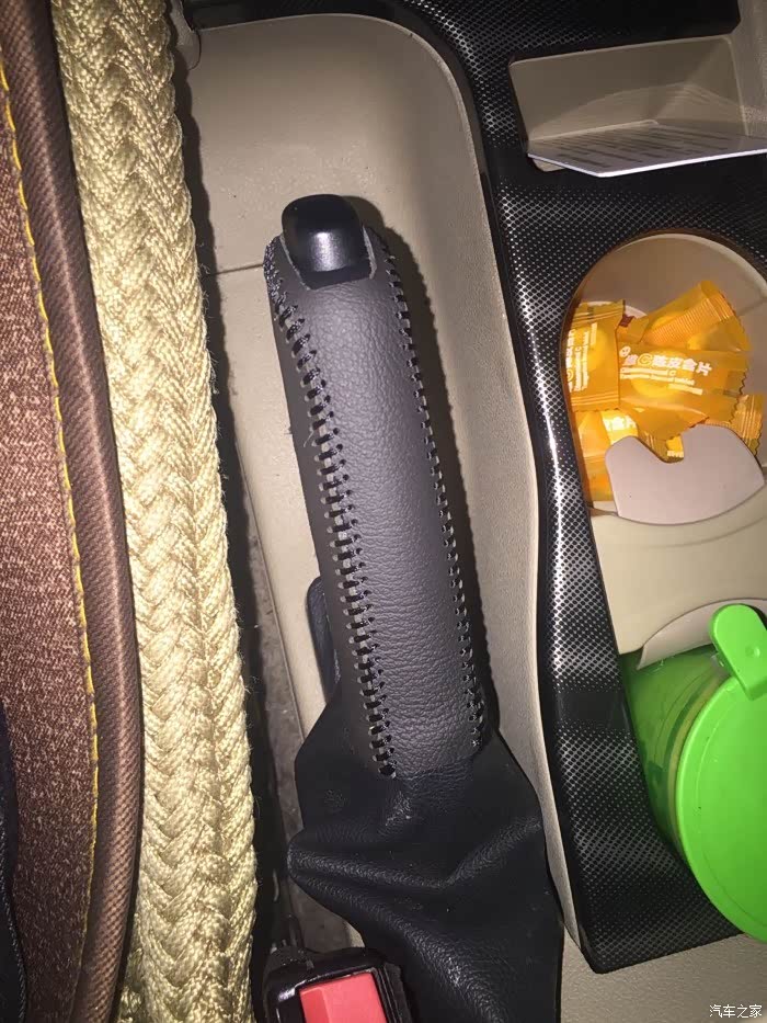

为了和方向盘配套,换了手刹套,之前是黑红线。

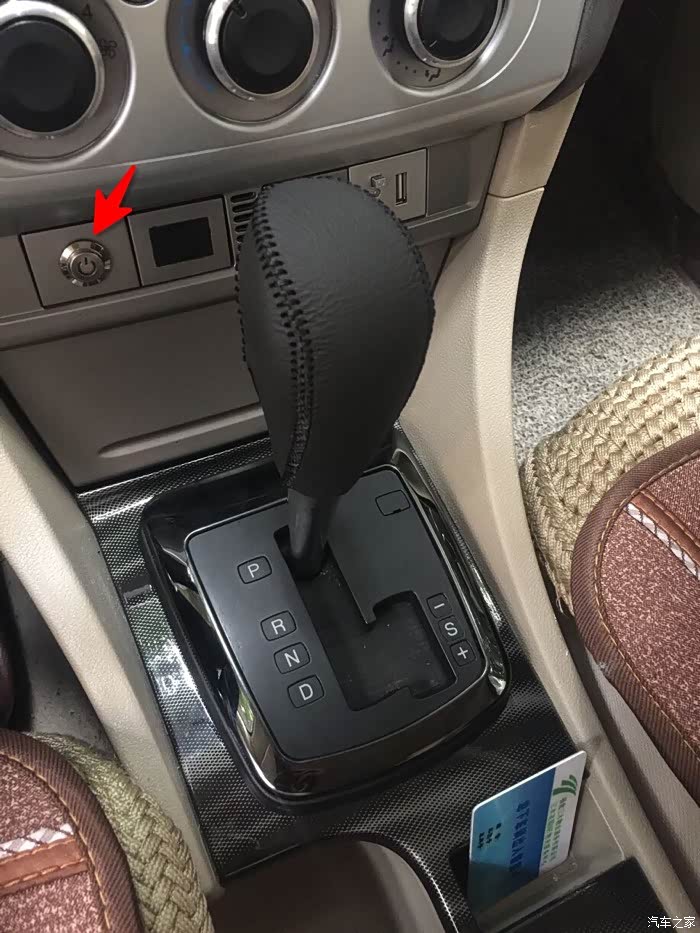

换了排挡套。
这里想说一下我加的那个按键,我的导航可以语音控制,靠叫“欢欢你好”来唤醒机器人,她有回应时,就可以语音下指令了。但有时叫欢欢好几声都不回应,10有6-7的样子,自己一个人还好,有载人时那该多傻,就加了这个按键,(接方控),一按她就会呼应。
现在有多功能了,这个按键就多余了出来,目前有想到的
1. 加手动空调变自动按键
2. 加ESP(这个费用不低还难改)
3. 加电动尾门,想装这个,好像还没看到老福有装成功的。
