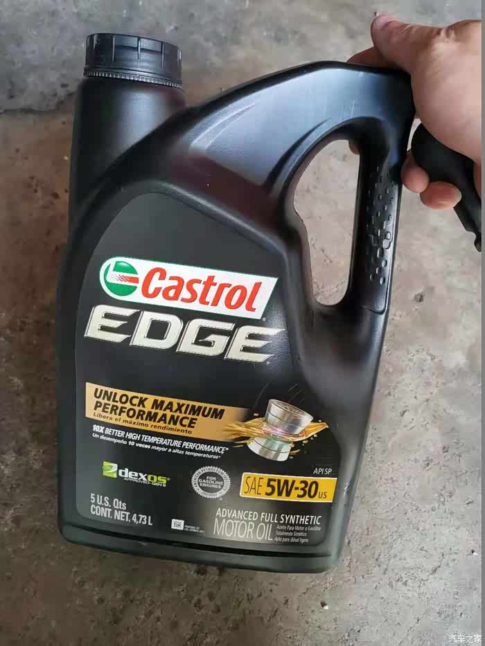

更换机油:嘉实多全合成5W30, 以前一直用美孚EP5W30  ,嘉实多这个是SP级别的,比SN的更高一级哦;

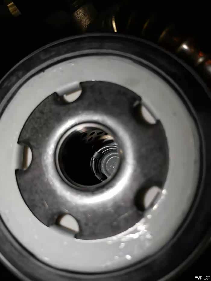

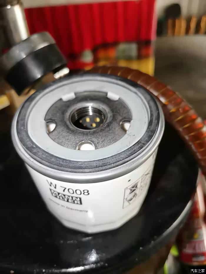

机滤:曼牌W7008,上次也是曼牌

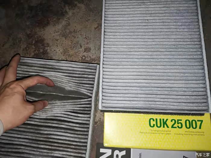

空调滤:曼牌CUK25007,  已经一年有余了,上次也是这个;

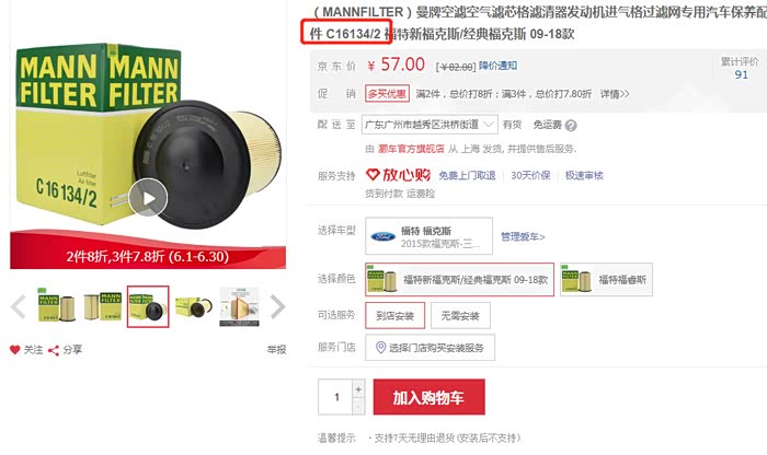

空气滤:C16134/2 ,2年换一次,不要吹空气滤,只能更换;

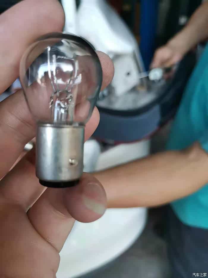

还有一个右后烧了的刹车灯(原厂同品牌:欧司朗的)也必须更换了。

QT算的,5QT,用了不够4QT,还有1.xxQT,剩下可能1.1L左右吧,下次继续和5QT的用,再剩下的应该就是2QT,配合2瓶1QT,绝对有剩余机油。再看清楚,这个是SP级别的,比SN的更高一级哦。希望油耗更低吧。

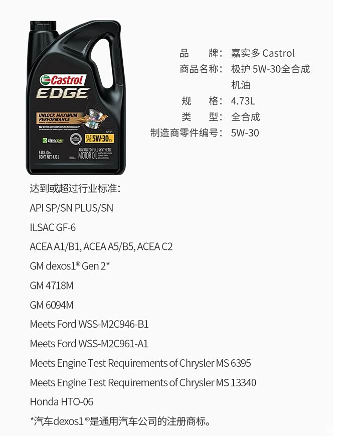

机油参数,截图的。

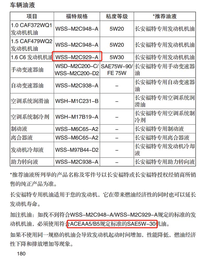

美孚的 EP5W30(SN)是符合WSS-M2C929-A规格的,这个嘉实多M2C961-A(SP)包含M2C946-B1,是否包含WSS-M2C929-A规格?
但是查到:https://club.autohome.com.cn/bbs/thread/000d8ae680999233/94750368-1.html
看?国外这几个帖子,看来福特官方都没有出来解释解释,就把自家?机油产品包装?换成? WSS-M2C961-A1 。?意应该?福特为? ILSAC GF-6&API SP规格新推出?标准WSS-M2C961-A1(5W-30), 老?WSS-M2C946-B1(5W-30)标准?ILSAC GF-5&API SN规格,反正都?5W-30,新标准油要比老标准better。

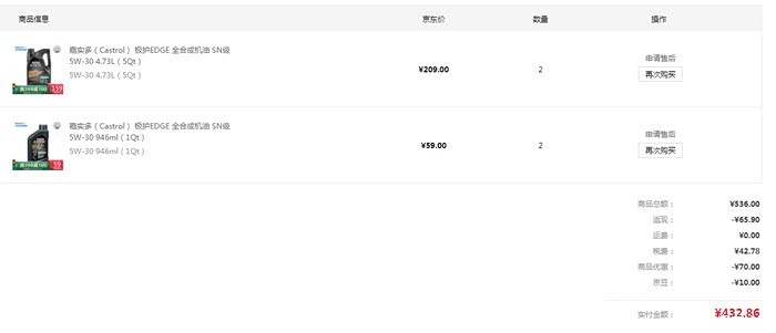

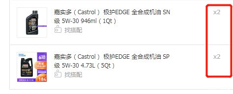

机油购买量:算死草 ,2瓶5qt,加2瓶1qt,绝对够用3次的量。
价钱:总共用了432,没看错,就是432,够保养3次的全合成嘉实多。。。有图为证,要便宜一定要时不时看看有没有秒杀+优惠。惊喜吗?
一直信赖  w7008
大厂的质量,我一直相信,用好的东西,其实更省钱,一般的机滤能顶得住13000km 吗?
新旧对比,嘿嘿,大家还想不换 空调滤吗?一年而已,大概2万公里吧,空调滤和大家健康息息相关,建议还是用好的,最好带活性炭的这款。
空气滤居然忘记拍照了,拆的时候很黑的,上次用的是福特原厂空气滤,因为感觉这货太贵,见到有便宜+打折才敢买曼牌的用,空气滤很重要,必须更换,不能吹。
空气滤很重要,必须更换,不能吹。
空气滤很重要,必须更换,不能吹。
不要看这图这个价钱,我是和空调滤 凑成3个一起买的。上年买的货,比这个截图的要便宜一点。
这个是意料之外,烧了个右后刹车灯,祈祷继续使用到我能换车吧。

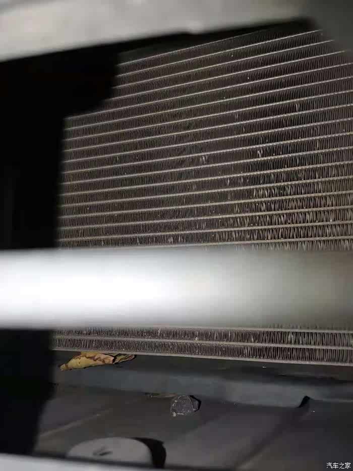

中网后面,冷凝器吧?中间 被打到遍体鳞伤了。。
听说12款的这里漏得很厉害,我开将近9W KM了,貌似还能顶住,群里15款的车友也是没反应这车(15款)有漏油现象。

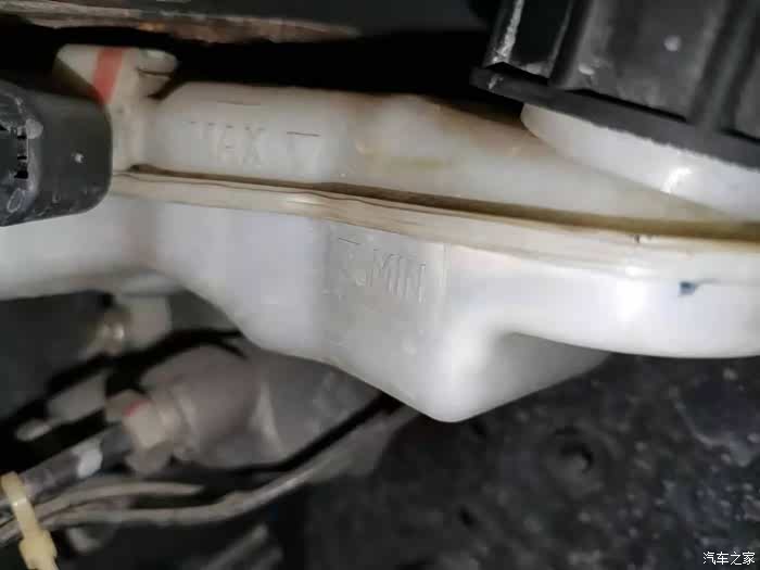

制动液和离合器油储液罐,上两次才换了刹车油(一年多前),怎么变少了。看来下次就换制动液不能扔了剩下的DOT4才行。

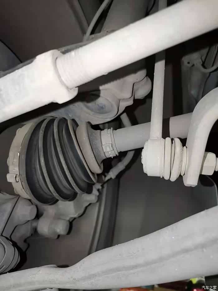

传动轴,看上去也没啥问题。

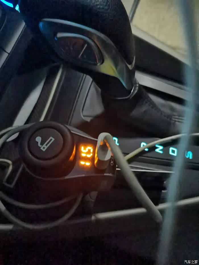

因为广州疫情,保养后在车库停了半个月,完全没电了,后来找人帮忙搭电(搭电宝),打着火充了40分钟电,勉强到11.7(上图是打火20分钟后关引擎的图)。。才换了2年半的电瓶,又要挂了吗?

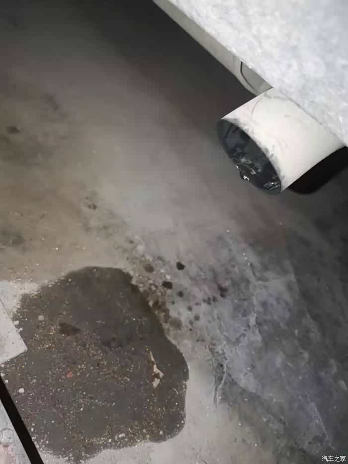

国六92#汽油烧出来的尾气,用手触碰是有水蒸气的感觉,排气管也滴水,算是燃烧充分吧~

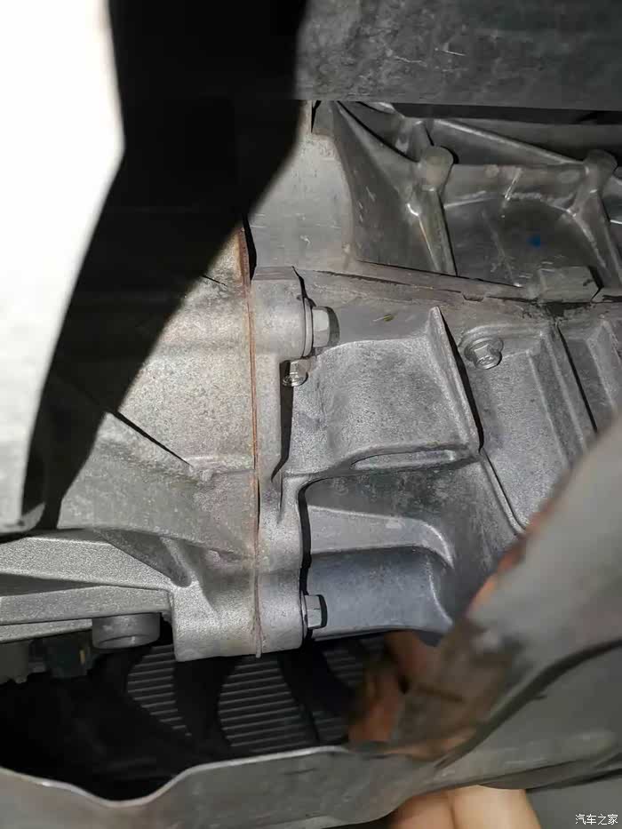

保养前去4S做的免费检查,说我的助力转向机漏油,估计轻微漏,没感觉 转向变重,下次再说了,这个。
