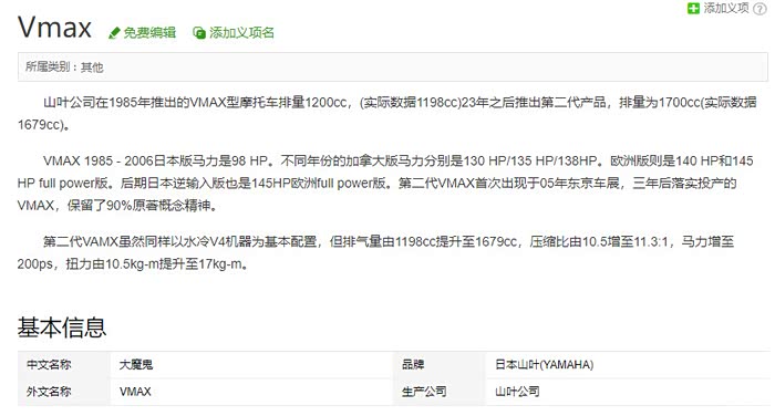

颜值方面: 观点比较个人不代表任何人,只是我自己的看法,说实话310系列其他款外观设计过度,杀马特非主流感觉略重,当然比它250的“乡村重金属感”还是好多了!但是310V我个人认为颜值还算是过得去的!很多人说310V仿了杜卡迪大魔鬼,但说实话,我眼里大魔鬼只有雅马哈的直道怪兽“大魔鬼”!杜卡迪大魔鬼的风格也是借鉴的它和本田X4!所以,既然运动巡航是个不错的方向,各大车厂互相学习借鉴都可以,国产厂商借鉴一下也未尝不可!更何况升仕这次的借鉴很成功,有很多自己的设计思路细节在其中!个人认为更好看!尤其180后胎的选择,太诱惑我了,映像中小排量只有原来的小黄蜂250有这么性感的后胎!

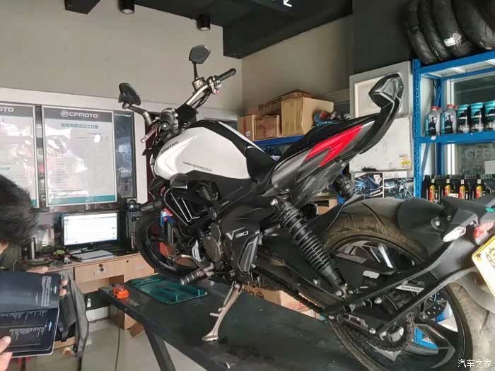

四、首保心得
跑回来公里数来到800多公里,直接首保!按保养说明,好像是1000公里首保,然后每3000公里保养一次!保养里程还是不错的!首保免费,厂家送的机滤给用了。升仕的这款车设计“风、油、水”三冷,车架里储存机油散热,所以310V有两个放油口,一般不知道的只拧发动机左侧下方的放油螺丝,那样,油是放不干净的,还要把ABS泵上方向车头方向的一个放油螺栓打开放油,(升仕官网上有换机油机滤视频)一共需要1.7升机油,这个机油量跟它的排量一样尴尬…另外,310V空滤将来换的时候估计也比较费劲儿,我看它官网上的视频,非常麻烦,要卸好多东西,才能换…这个如果能改进就更好了!
