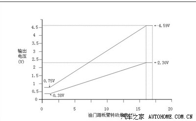

电子油门工作曲线图,这张图借用别人的o(∩_∩)o

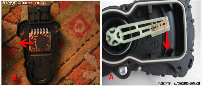

电子油门传感器简单的说就是一个可调电阻
经过研究,,找到了最简单的调整方法:
1、松动4颗白色的螺丝,卸下1颗黑色的固定螺丝。
2、传感器插头朝上,向左边移动1.5-2毫米的距离,在保证,传感器盖子没有过大的上下移动的情况下(上下移动不超过1.2毫米)紧固4颗白色的螺丝。(计算偏移距离方法:黑色踏板摇臂大概是白色摇臂5倍左右,如果有1.5厘米的油门间隙,保留0.5厘米的油门间隙,需调整的间隙是1厘米。偏移距离 1÷5=0.2厘米)
3、然后固定黑色的定位螺丝。
4、装车时,先插传感器的插头,启动发动机,怠速(720-800转)与没有调整前没有变化的情况下。紧固2颗油门踏板螺丝和1个螺帽
所用工具10mm和12mm短柄套筒各一把
成果:调整后,电子油门间隙大概在0.5-0.7厘米左右。油门反应比以前快了2倍左右。感觉比较满意。
