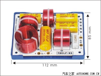

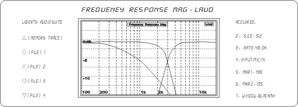

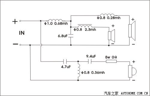

对于致胜来说,高音就要让位了,我看了整体布局,空调孔是个好位置,大小适中,但是绝能牺牲的。其他地方还真不好放,唯一的就剩摆放在控制室平台上面了,这样有开距,还有空间,又不破坏面饰。。高音占位妥当,空出来的位置刚好被中音填补。虽然方向不够理想,但毕竟地位有所上升。。。
好了,今天就筹划到这里了。。下次空了聊聊车载音响三分频器,如何合理选择分频点。。
