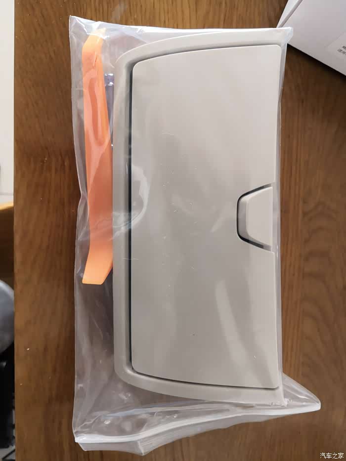

某宝买的X5专用车载眼镜盒,不要问我链接,有广告嫌疑之家不让发。
质量还不错,还附送安装工具

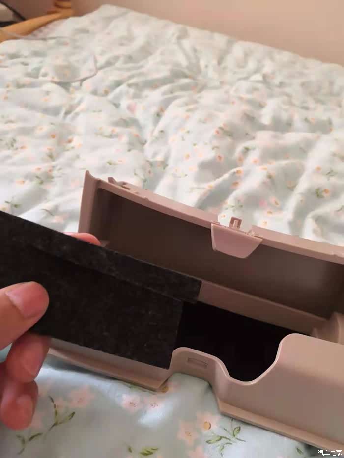

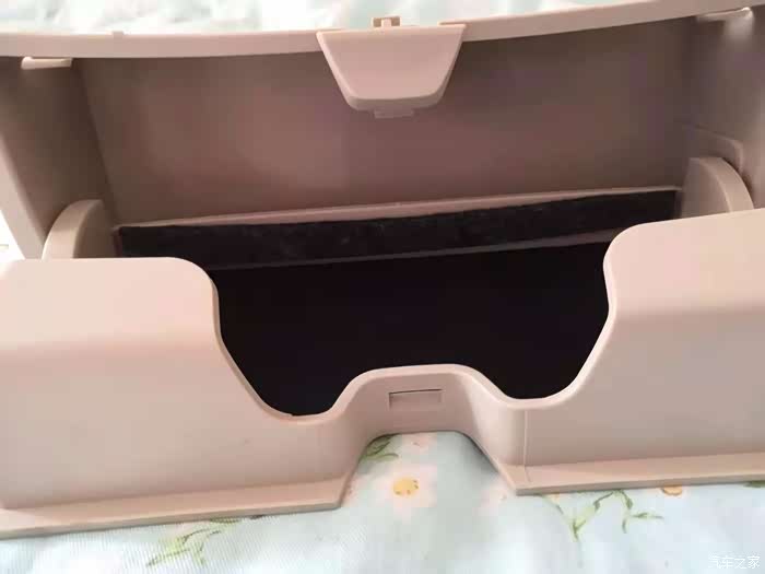

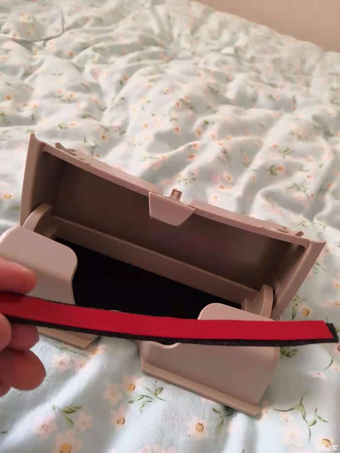

原眼镜盒后侧护板是塑料,只有底部和前面植绒了,颠簸路段眼镜在里面会响,我找了家里大众车买的储物盒毡垫富裕的部分,自己黏一下,这下怎么晃都不响了。
将剪好的一条毡垫贴上双面贴
后边框黏贴毡垫完毕

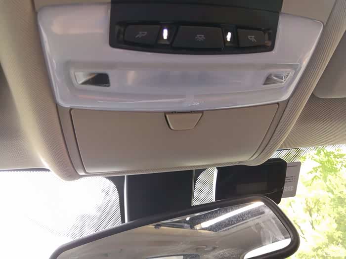

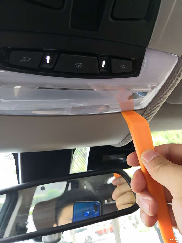

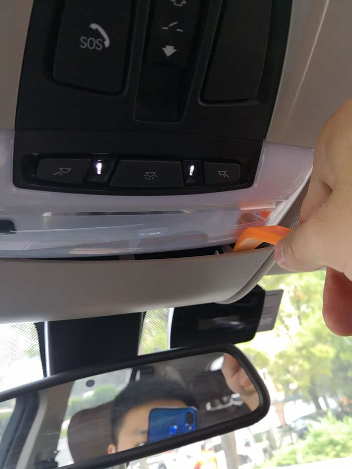

从顶灯后侧两边位置撬,卡子正好在这个位置
用塑料片从顶灯两边位置撬开

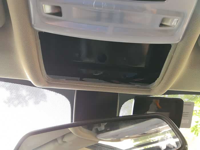

撬开后,里面是空的,完全不用按网上和店家教程拆前面的顶灯,直接把眼镜盒拍入即可,里面有卡子,拍入后很牢固,一点都不松动,行车也不会异响。

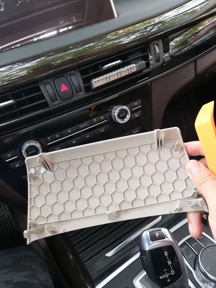

撬下来的原车护板,

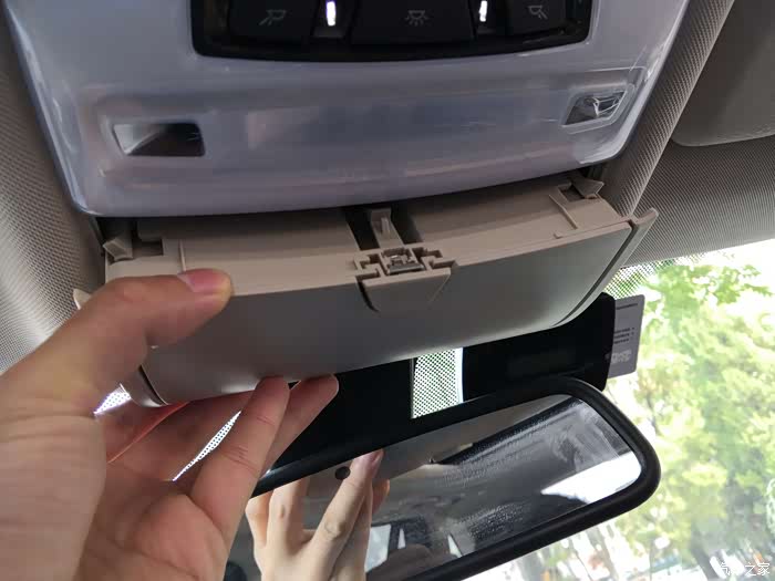

将盒子垂直对好,用力拍进去即可。

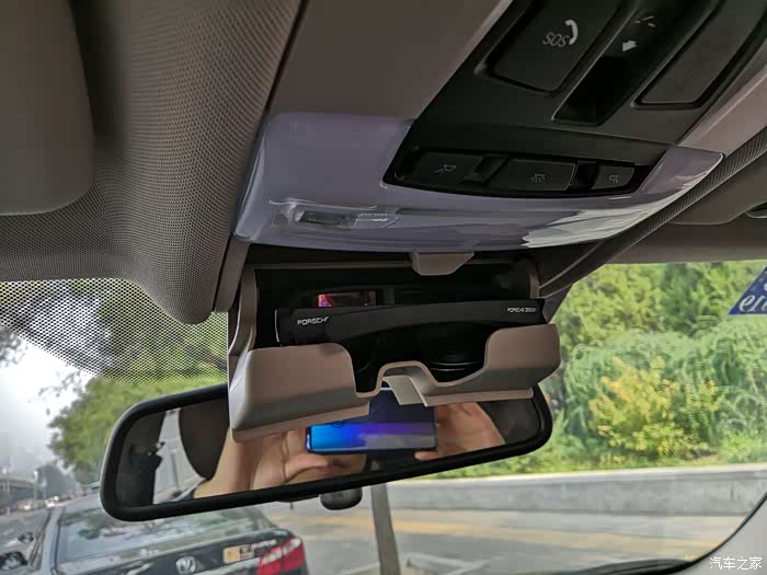

3分钟安装完毕,无色差,很完美。

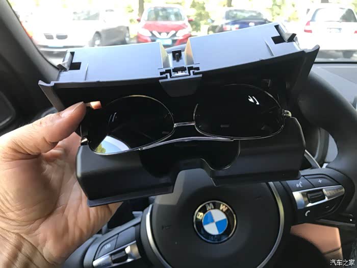

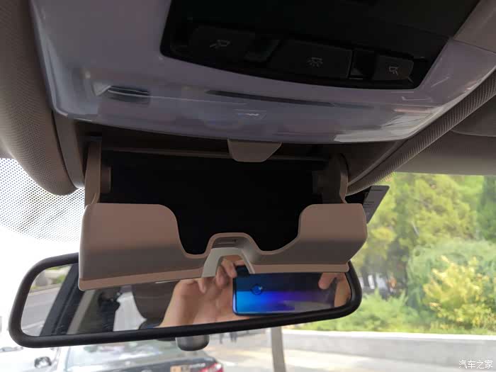

安装完毕,打开效果,阻尼感很好。
由于原车预留空间小,盒子也就不大,太大的眼镜放不进去

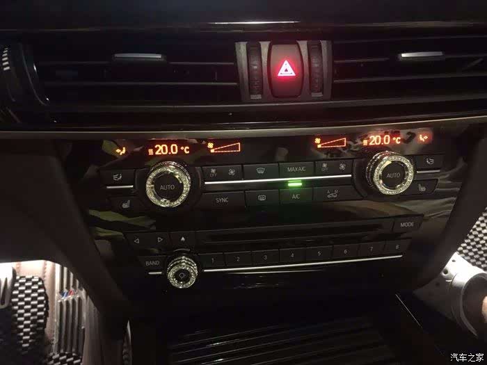

钻石旋钮,这是老婆买的,还挺漂亮

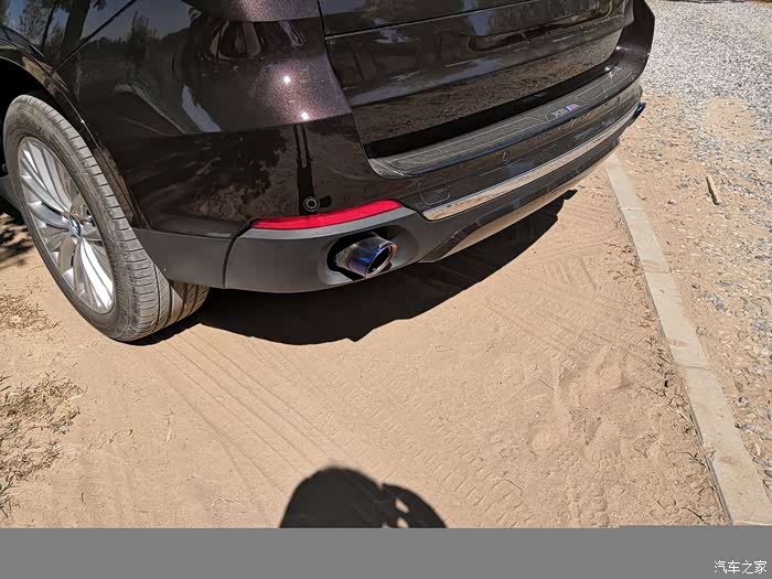

自己买的蓝色M尾喉粗壮霸气。
去吃饭和GLE停在一起,屁股还是X5好看
