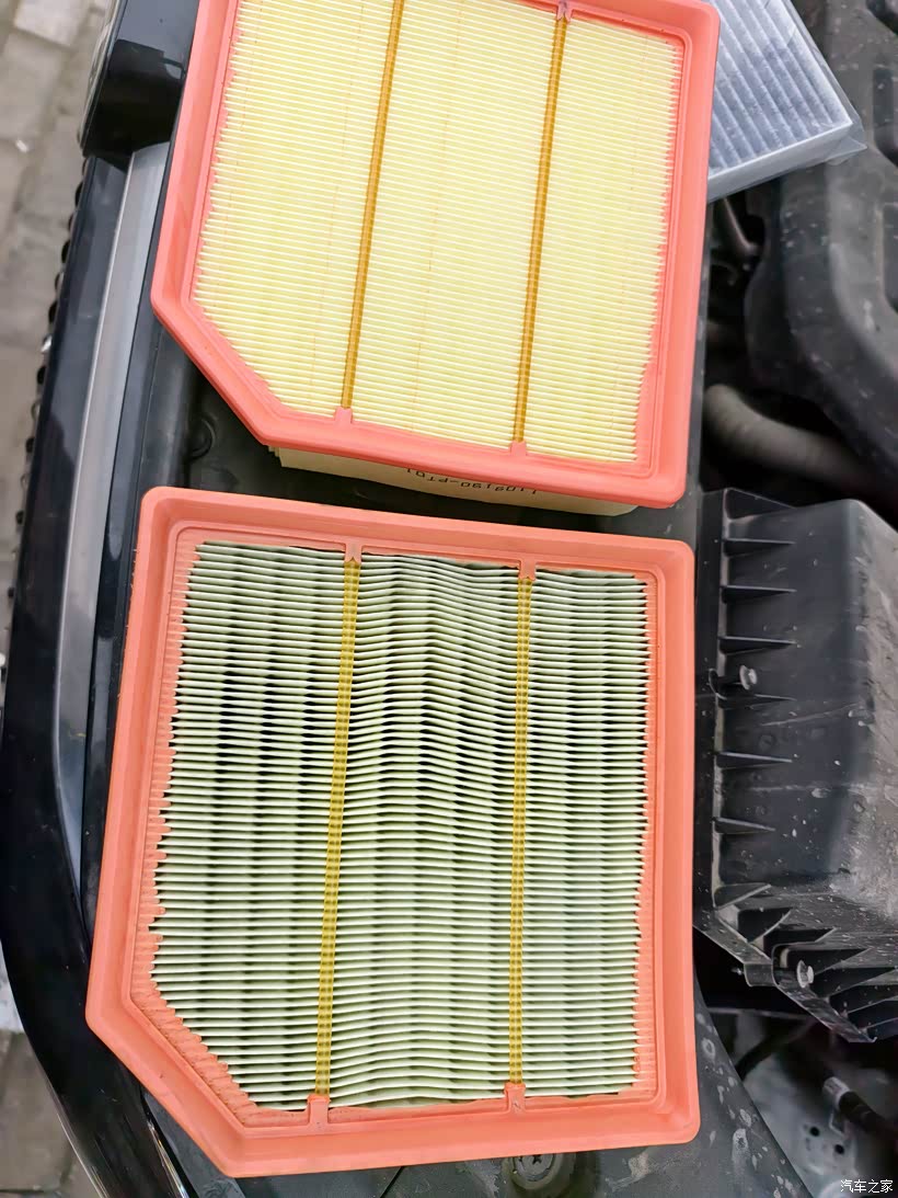

空气滤芯空调滤芯自己更换,省钱有增加动手能力
新的空调滤芯和空气滤芯

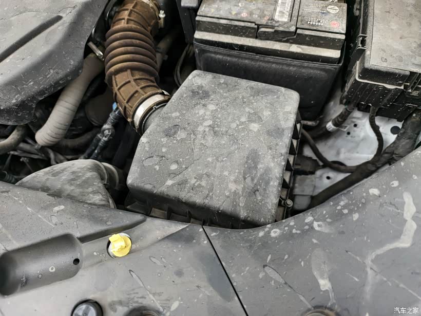

空气滤芯的位置

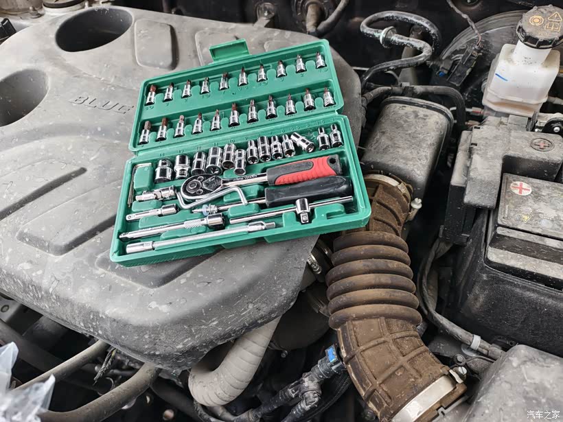

提车后专门买了一套工具,日常处理下小问题
空气滤芯是发动机的"第一道防线",这台1.5T发动机的高压直喷系统对进气纯度要求极高,尤其新车处于磨合阶段,任何微小杂质进入燃烧室,都可能导致喷油嘴磨损、动力下降,影响发动机长期性能。今年秋雨过后,我带家人去郊外露营,途经一段泥泞土路,返程后拆开空气滤清器盒,发现滤芯上沾满了泥浆颗粒和灰尘。虽未达到必须更换的程度,但为了保护新车发动机,我还是及时进行了清理,确保进气通畅。从此养成了每5000公里检查空气滤芯的习惯,或表面有明显油污、破损,便立即更换。考虑到家用场景的复杂性,我特意选择高密度无纺布材质的空气滤芯,其过滤精度更高,能有效阻挡PM2.5、沙尘、花粉等杂质,让新车发动机始终呼吸洁净空气,即便在多尘环境下也能保持动力稳定。
新旧对比
给新的放里面

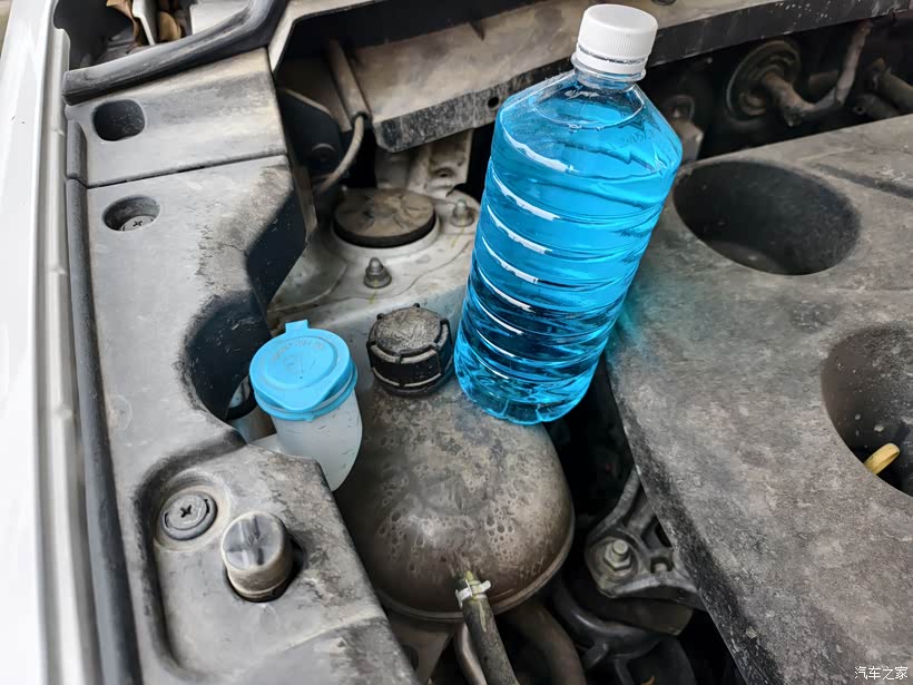

顺带着加点玻璃水
天冷了加的负25的玻璃水

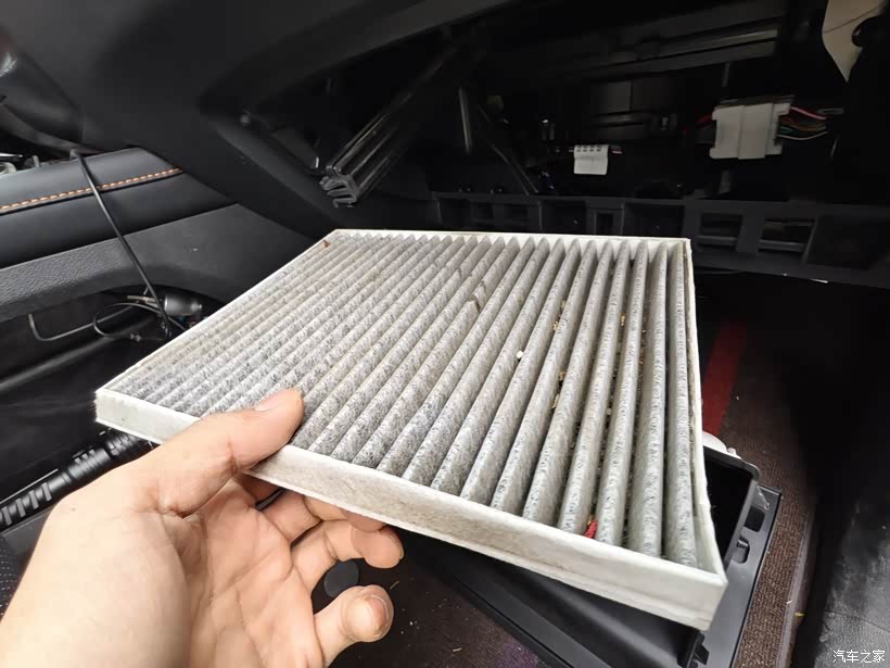

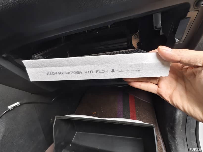

空调滤芯位置,手套箱后面
拉出旧的,灰尘满满
塞入新的,然后装上手套箱就ok了
空调滤芯的养护则直接关乎全家的呼吸健康,x7宽敞的驾乘空间让空调系统的使用频率极高,滤芯状态至关重要。新车提车初期,车内难免残留轻微异味,我在首保时便将原厂普通滤芯更换为带活性炭的复合型空调滤芯,其不仅能过滤灰尘、花粉,还能吸附甲醛、异味等有害气体,让车内空气快速净化。去年梅雨季,湿度极大,某次开启AC制冷时隐约闻到轻微霉味,拆开副驾驶手套箱后发现滤芯边缘有少量潮气,虽未滋生霉菌,但让我意识到空调滤芯不能仅凭里程更换。现在我建立了"三查"养护机制:换季时检查滤芯霉变情况,雨后检查空调排水孔通畅性,每月开启一次外循环最大风量运行10分钟,保持空调系统干燥,抑制霉菌滋生。这套方案实施后,即便在潮湿的雨季,车内空气也始终清新,家人乘车时再也没有出现过打喷嚏、头晕等不适,让新车的驾乘体验始终保持最佳状态。

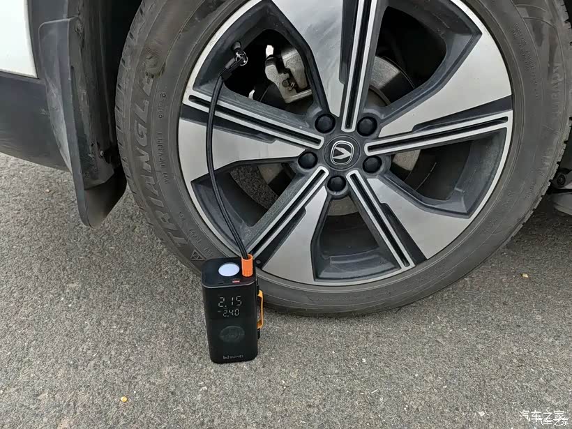

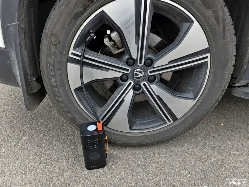

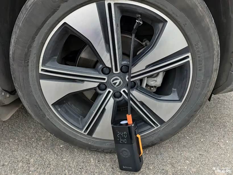

轮胎养护是预防性保养的核心,X7配备的225/55 R19规格轮胎,兼顾了舒适性与通过性,适配家用多场景行驶需求。新车轮胎的磨损状态直接影响行驶安全,我养成了每周查看胎压的习惯,标准胎压保持在2.3-2.5bar之间,根据季节微调:夏季气温高,适当降低0.1bar,避免胎压过高;冬季气温低,适当升高0.1bar,保证行驶稳定性。有次发现左后轮胎压连续三天下降0.1bar,及时检查后发现轮毂与轮胎接缝处有细小砂粒附着,清理后胎压恢复正常,避免了新车轮胎过早受损。考虑到新车轮胎磨损均匀,我计划在行驶3万公里时进行前后交叉换位,延长使用寿命;同时用胎纹深度计定期测量沟槽深度,目前胎纹深度仍保持在6mm以上,但已做好记录,未来当胎纹降至3.5mm时,即便未到更换周期,也会提前更换——因为在湿滑路面上,这1.5mm的胎纹差异可能导致刹车距离增加4米以上,对于满载家人的新车来说,安全隐患不容小觑。
保持2.4
冷却液和刹车系统的养护同样不容忽视。X7的发动机散热系统针对SUV的负重特性进行了优化,尤其新车满载或长途行驶时,散热压力较大。我每两月检查一次冷却液液位,确保其在MAX和MIN刻度之间,避免因液位不足导致发动机过热;今年冬季来临前,特意检测了冷却液冰点,确保在-35℃以下,防止低温环境下结冰损坏管路。刹车系统是安全的最后一道防线,新车车身较重,对刹车性能要求更高,我每1万公里就会检查刹车片厚度,目前厚度仍保持在8mm以上,处于最佳状态,但仍坚持定期检查,确保制动效果稳定。有次长途归来后,发现刹车时有轻微异响,检查后发现刹车片上附着了细小沙粒,清理后异响消失,避免了刹车片过度磨损,保障了新车刹车系统的安全性。
专门买了一瓶泠却液,看到少的时候加一点

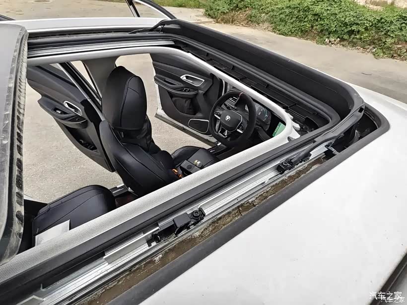

日常保养下门上铰链位置
天窗也不能忘记
车门铰链和天窗导轨的养护容易被忽视,但却直接影响车辆的使用质感。X7的车门较大,开关频繁,铰链和限位器的磨损相对明显,新车更需做好润滑防护。我每半年会给车门铰链、限位器以及天窗导轨加注专用润滑脂,有效减少开关门时的异响,让天窗开启更加顺滑,避免因部件干涩导致的卡顿或损坏。目前车辆使用一年,开关车门仍保持着新车的轻盈感,没有出现任何异响或卡顿。同时,我还定期清洁天窗排水孔,避免因堵塞导致雨水渗漏,损坏车内内饰——这个细节让新车使用一年后,内饰依旧保持干燥整洁,没有出现霉变、破损情况,车内的皮质座椅和中控台也依旧崭新。

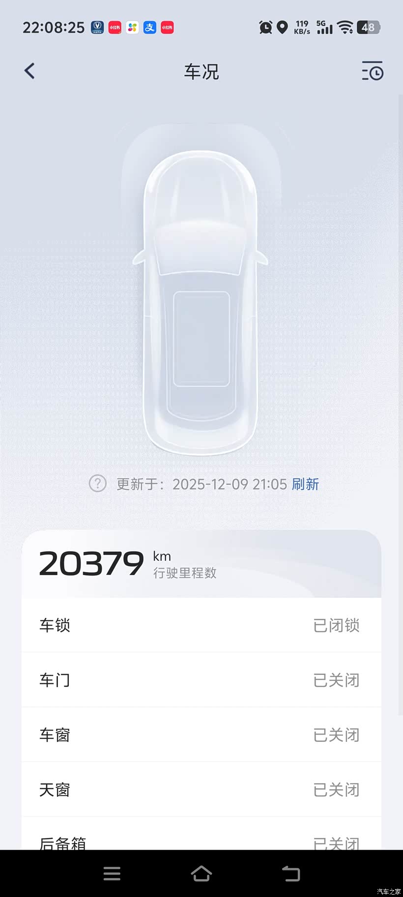

一年多时光,2万公里路程,我的X7发动机舱内依然洁净如新,动力输出依旧强劲,内饰没有丝毫老化痕迹,百公里油耗稳定在9.0L左右,完全保持着新车的绝佳状态。在我看来,新车养护从来不是负担,而是理解工业设计美学、读懂车辆特性的过程——每颗螺栓的力矩、每条管路的走向、每个传感器的工作原理,都值得用心去体会,而X7P作为家用SUV的贴心设计,也让养护过程更加便捷。
不知不觉两万公里了
