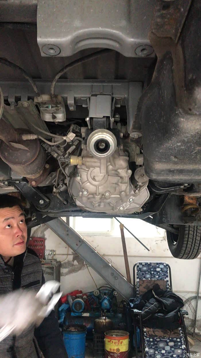

今天不下雨了…没法犁地…上次自己保养换了空滤…机滤…空调滤…汽油滤芯没换就扔哪里了。今天闲着无聊就想起来了。说动手就动手。给车开到门口的半坡上…铺上小孩子的爬行垫。钻到车底一把钳子一把十字螺丝刀一把尖嘴钳就行了

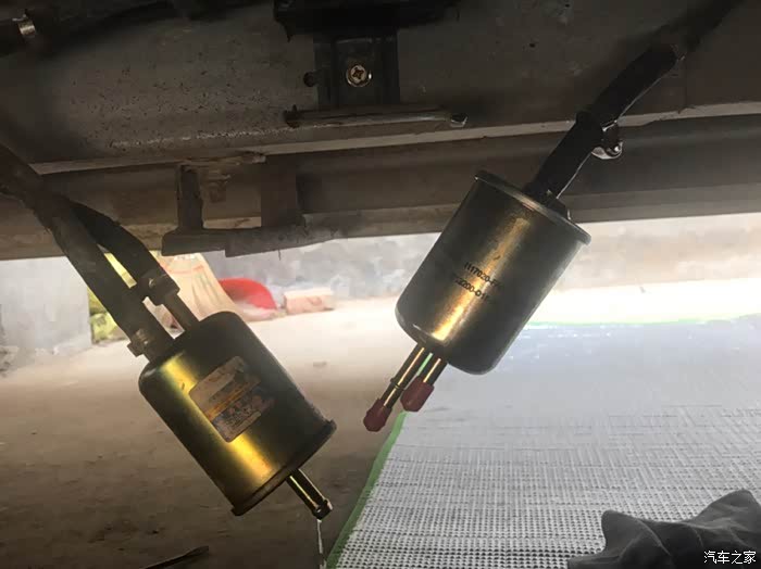

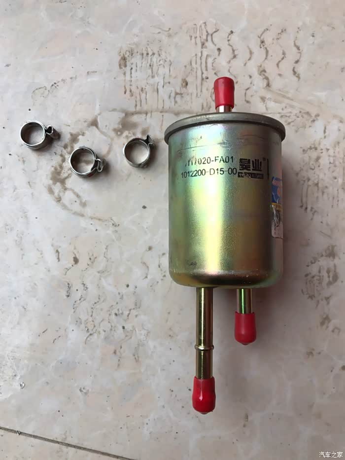

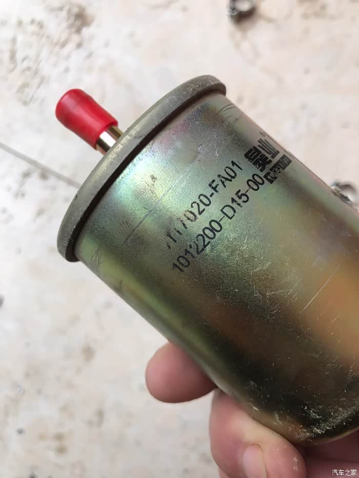

我是先擦掉进油口换的。都是东风牌子的。红塞子的是新滤芯。汽油滤芯有半弧形卡子拉出来就行了
这是新滤芯车底拍不清楚将就吧

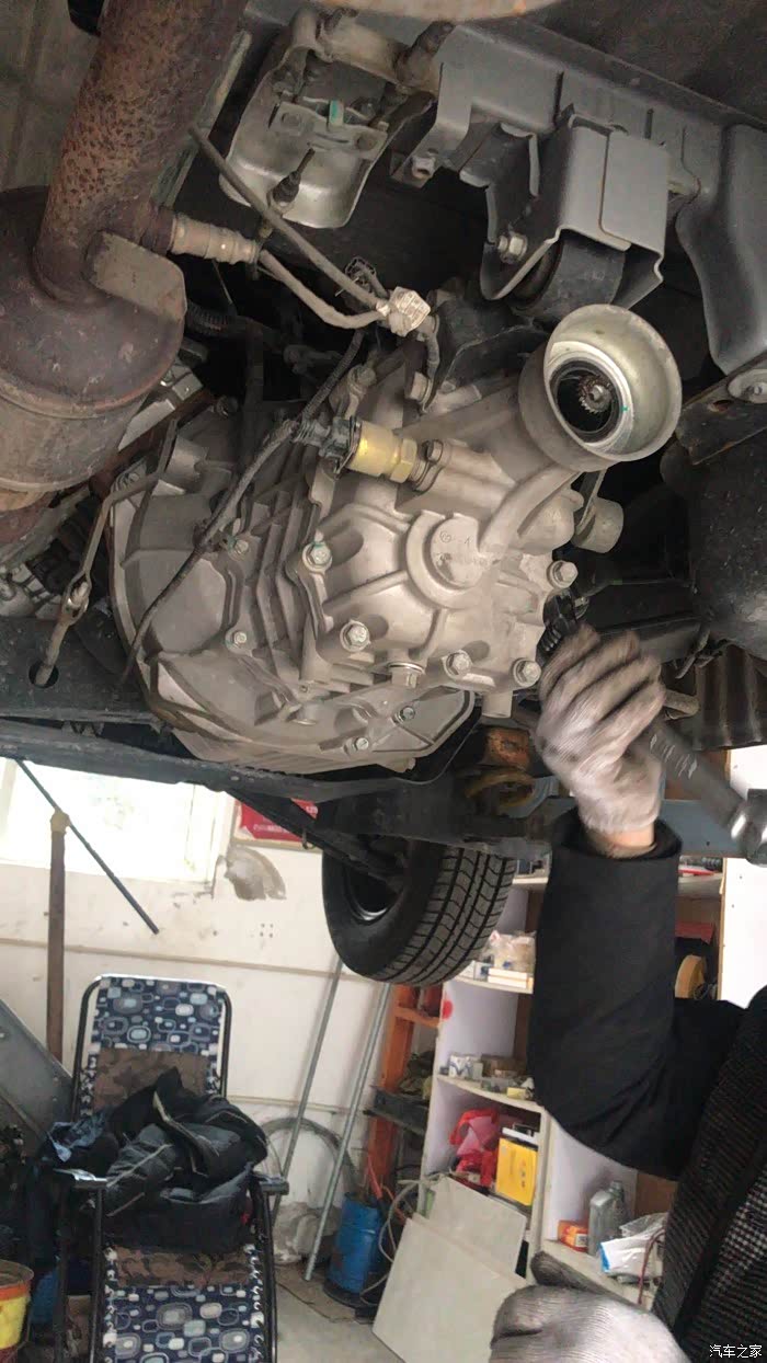

原车滤芯。还有油流出来。如果现在抽烟会不会烧起来

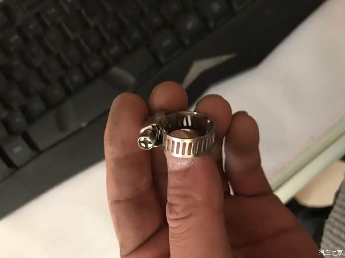

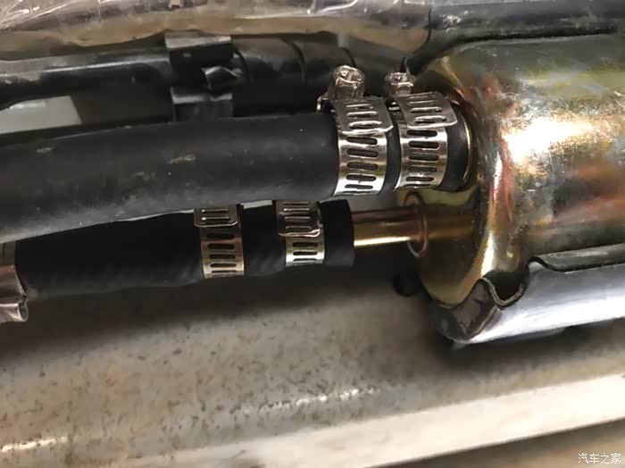

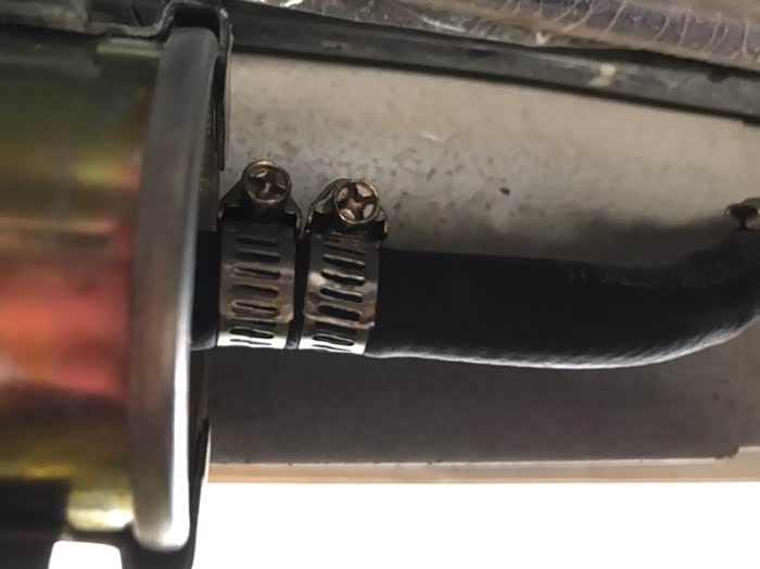

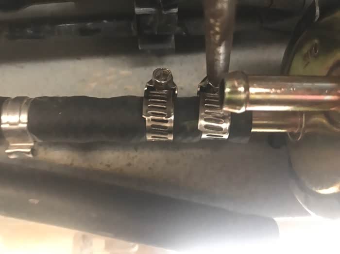

用的双卡扣,防止漏油啊做就做细致点,因为你不会每次开车看汽油滤芯漏不漏油
全部换好了。汽油滤芯上边是倒车影像线。我走的车底
全部双保险卡扣
特写

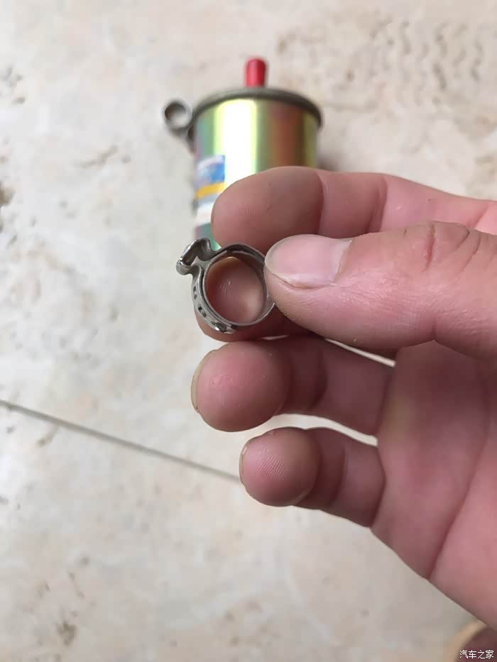

就是这种卡扣。五金店都有的。五毛一个
换掉的汽滤来个合影

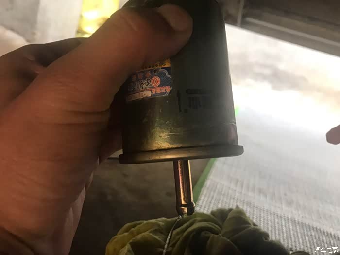

原车的卡子。这种的是那种卡钳压的。咱没有这种工具…不过我的方法不比原厂的差
这是原厂的汽滤代码…对我来说没用

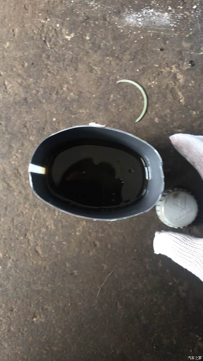

这是换掉后原车汽滤进油口倒出来的汽油。因为手机拍不出来杂质。我的才跑了五千公里不到。机滤是16年6月生产的。到今天一年而且没怎么开。倒出来一些明星星的那种杂质。开始不准备换没想到还是有用的。
如果顺着油管进到喷油嘴后果可想而知…四滤才几十块。勤保养还是有用的。你好好待它它也会好好待你的…
