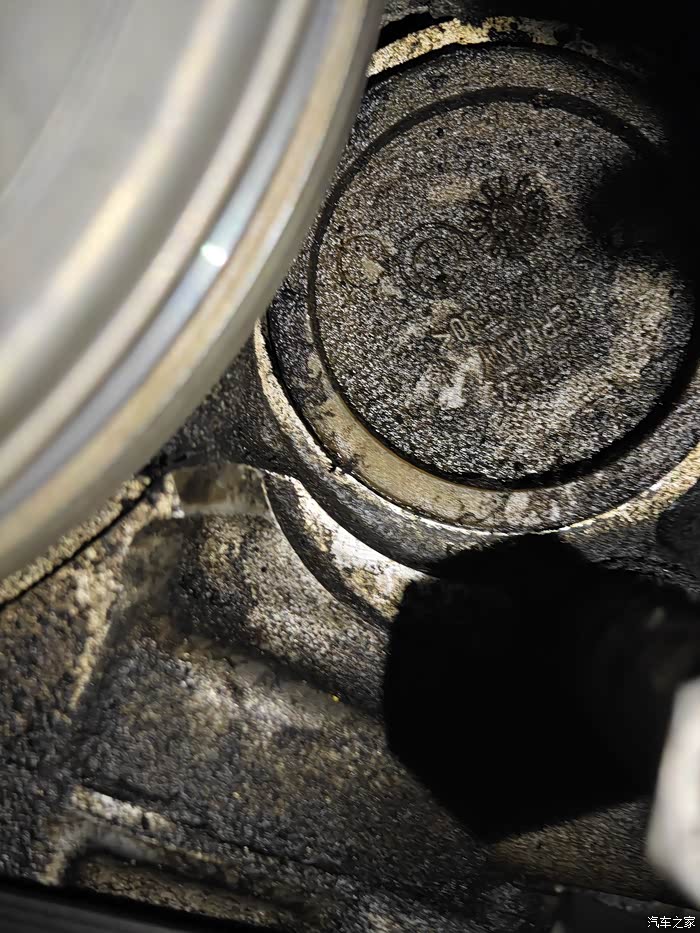

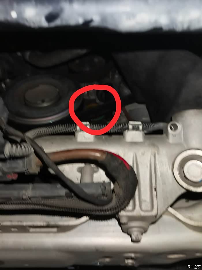

最近一次做保养例行检查时发现的:平衡轴堵盖渗漏机油
4S店换这两个堵盖+工时收费过千,好过去抢!

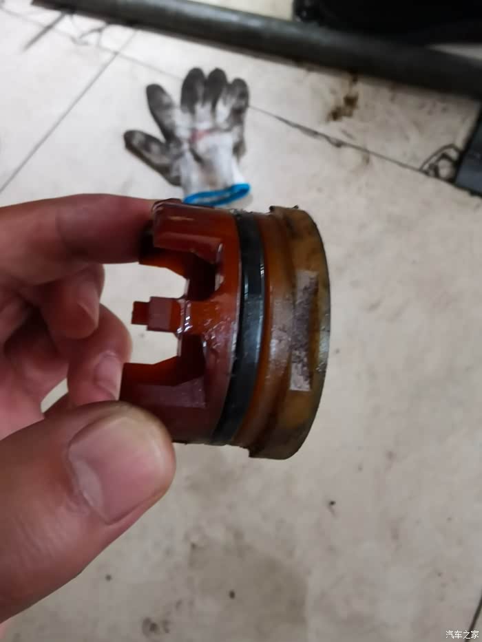

留意!密封圈是棕红色的。考点:棕红色的橡胶密封圈是什么材质?
背面,做工都还行。
大家留意到没,原厂原车上拆下来的橡胶密封圈是黑色的AEM材质的,这个市场上的“原厂件”是棕红色的密封圈,棕红色的橡胶大概率就是氟胶了。氟胶虽然耐热性不错,基本可以耐受200℃高温,可耐寒性不行啊,进口氟胶的耐寒性大概就-20℃左右,还是极限性能,长期使用耐寒性估计就-10℃左右,那国产氟胶的性能...........还是你相信这玩意儿是整个从德国进口回来的?哪怕是进口氟胶,耐寒性也是不够的。可能在南北纬度40°内的地区用还行,超过这个范围呢?东三省、内蒙古、新疆、西藏某些地区、俄罗斯、北欧、北美.... 这些地区一年里有几个月是低于-20℃的,主机厂怎么会选用氟胶来作为发动机系统的密封件呢?!这明显是不合理的。所以我挺怀疑这玩意可能是假货来的。那如果是假货,那他这氟胶的来源是什么?会不会是废料回炉?它的耐热性和耐寒性能去到什么程度?一切的问题都不好说。也许在南方像广东这些地方用还好,去到北京用还行不行?

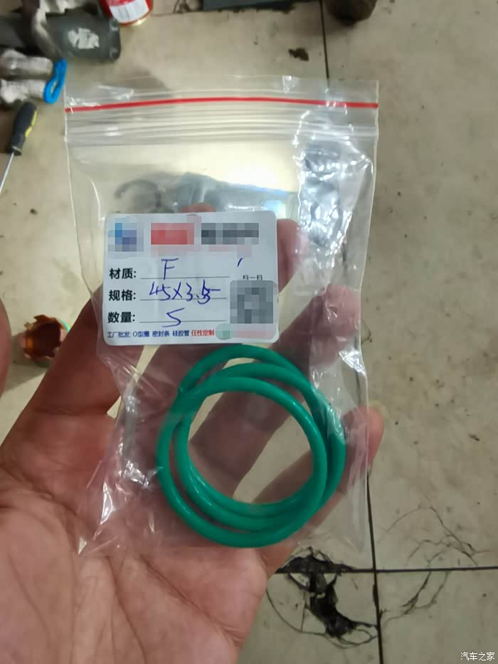

量了尺寸,搜索筛选了一家广东这边的橡胶密封圈大厂买到了氟胶密封圈。
分享:B48平衡轴堵盖上O型密封圈的尺寸是:直径45mm,线径3.5mm

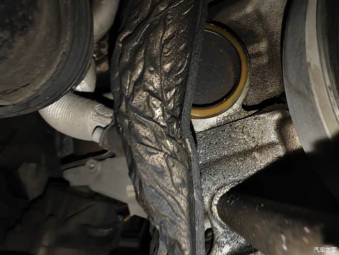

材料买到了,开工。先把原车上的平衡轴堵盖拆下来:把车举升起来,拆掉下面的铝合金护板,平衡轴堵盖在发动机的正前面,皮带轮的两侧各一个,从车底下伸手进去,用一字螺丝刀撬一下就出来了,不难。

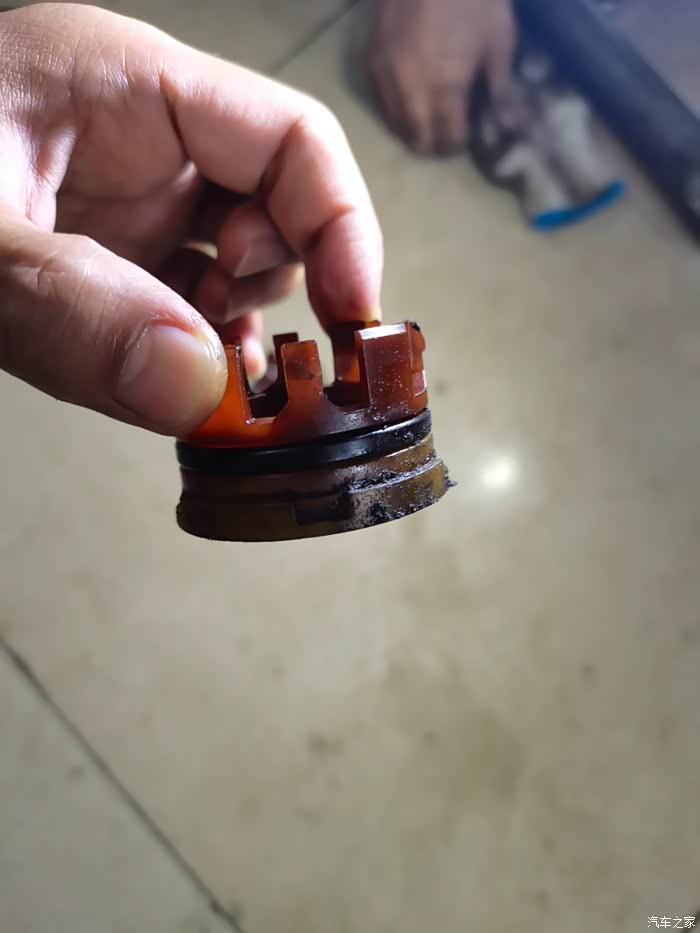

撬下来原车上的堵盖,看到没,密封圈是黑色的,AEM材质的。就是用久了老化失效了,都平了。毕竟6年12万多公里了,也算正常了。

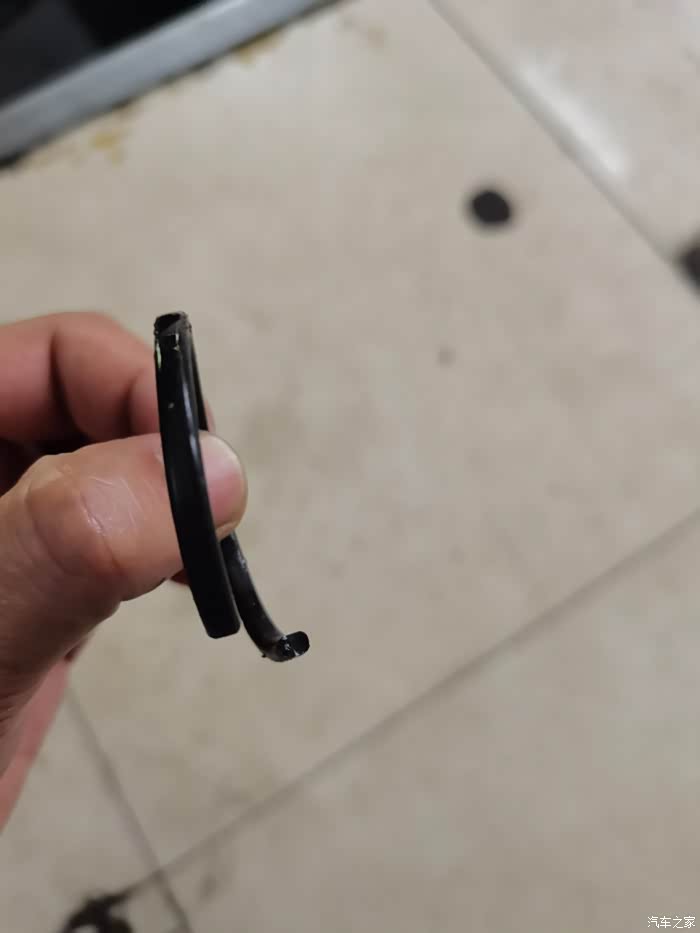

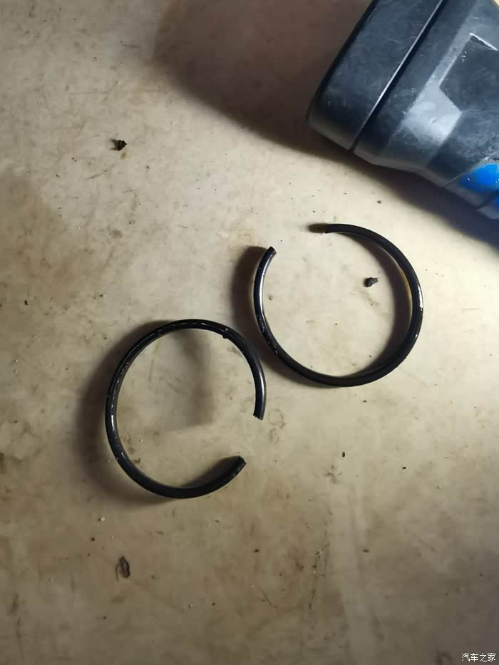

两个密封圈都老化脆了,一掰就断
断面

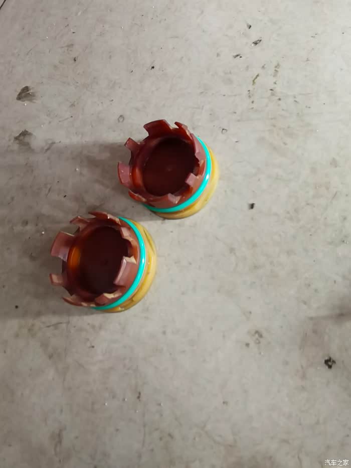

用化清剂清洗干净塑料盖子,然后套上新的氟胶密封圈(绿色),再往上抹点化清剂起润滑作用,摁回进去容易些。

最后把它摁回进去就行了,小师傅在作业,我就没拍很多,模模糊糊的看吧
