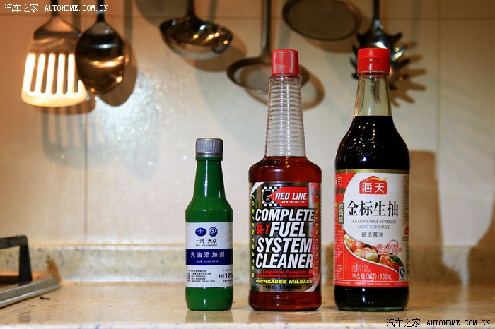

燃油清净剂:1#/2#/3#标本. 其中1#/2#标本号称是BASF 原液及原液增强型.
3#标本,我们称它【酱油】,本系列测试的重点.

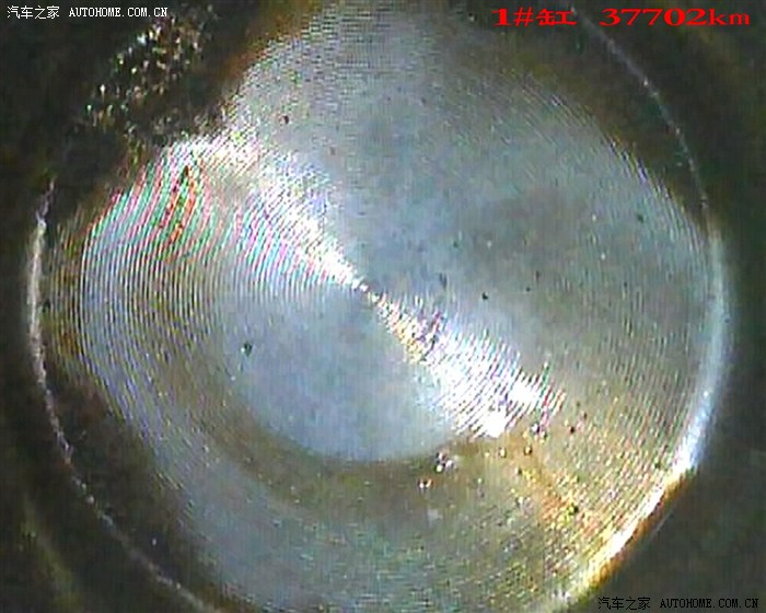

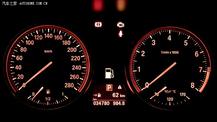

这是系列测试起始里程及连续小剂量(0.05%)使用著名的G17-04(一汽大众P/N:LG 001 700 04)活塞顶部的情况:

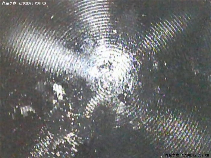

首先停止使用燃油清净。行驶一定里程后观察活塞顶部结焦污染物的形成情况——829km后:
点评:千公里级的污染速度还是可观的
恢复使用G17-04(添加比例:0.05%.)后:
行驶226km
行驶527km后
点评:千公里级的清洁效果是确切的

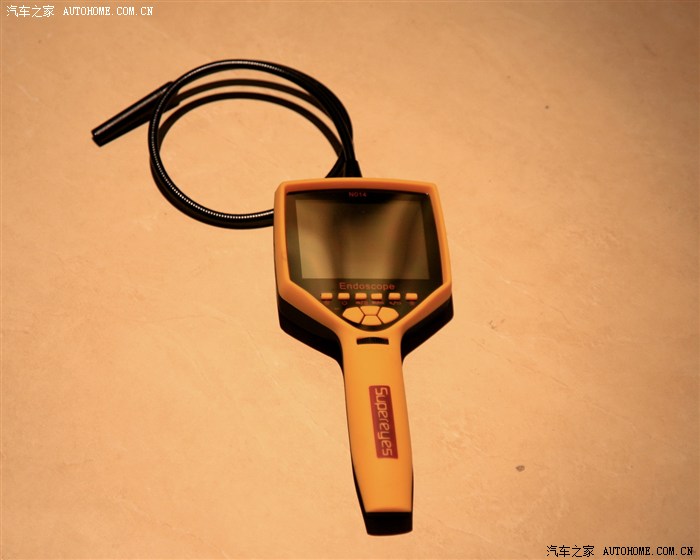

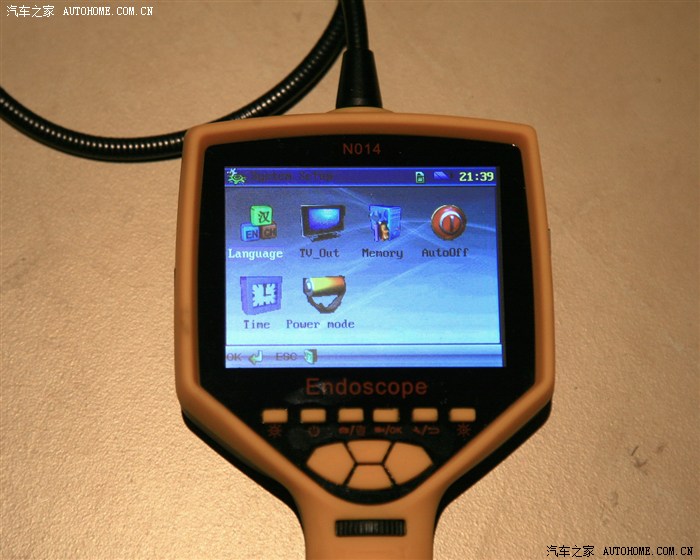

“工欲善其事,必先利其器!”,想搞清楚状态的变化不上装备看来是不行啦!
老林我一咬牙,败了一台内窥镜来继续这个系列测试!
鸟枪换炮啦:

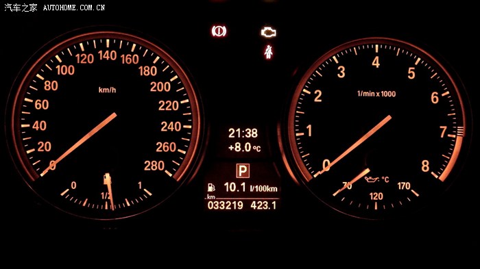

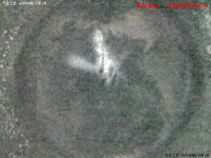

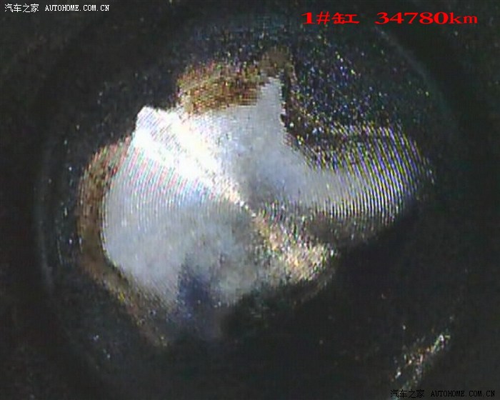

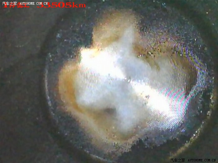

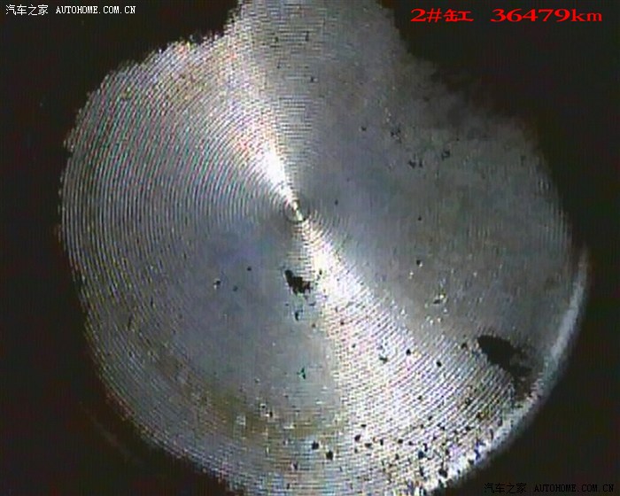

此后,改为G17-04按照0.02%的添加比例行驶426km

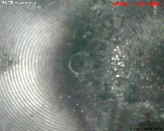

用内窥镜检视活塞顶部的污染结焦状况
点评:万分之二的添加比例显然是不够的!

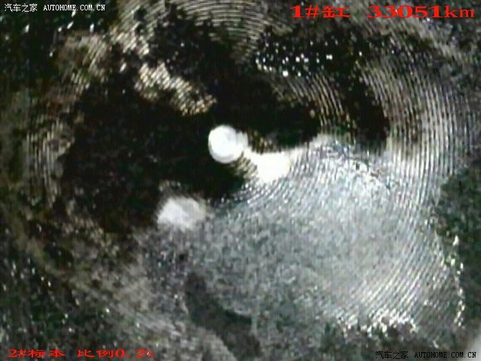

此后换加燃油清净剂2#标本(添加比例:0.2%)行驶413km
中央部位,载剂油产生的附加结焦物惊人:
点评:这个2#明显有大量附加结焦污染物,不要使用吧!
此后换加燃油清净剂1#标本(添加比例:0.2%)行驶168km后的情况:
继续使用1#标本行驶286km后的情况:
点评:1#标本按照0.2%的比例连续添加使用,附加污染结焦物还可以接受。
燃油清净剂1#标本改为连续小剂量(添加比例:0.05%)使用1275km的结果:
点评:1#标本按照0.05%的比例连续添加使用效果尚可!

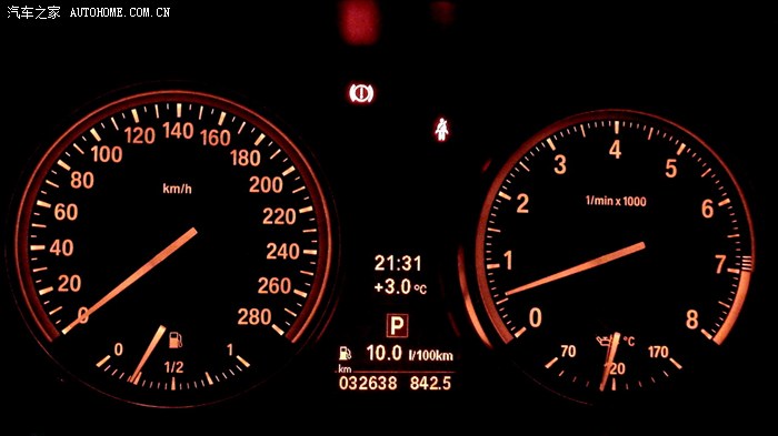

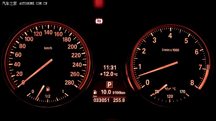

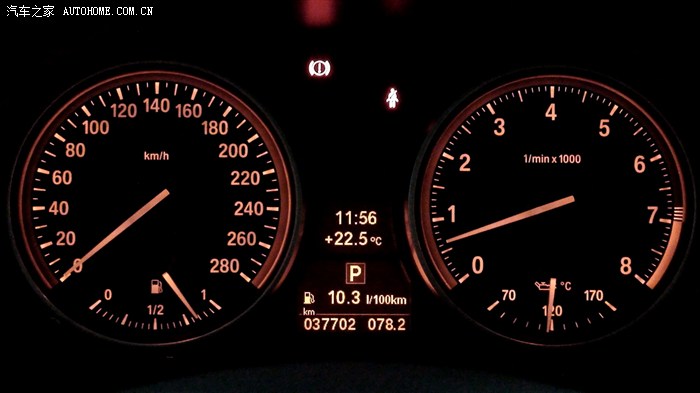

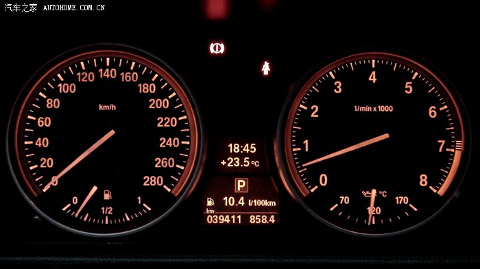

为了验证历史悠久、传播甚广的‘拉高转清理积炭’说,接下来做一个实际测试!
实验验证在北京南五环路上进行。

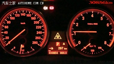

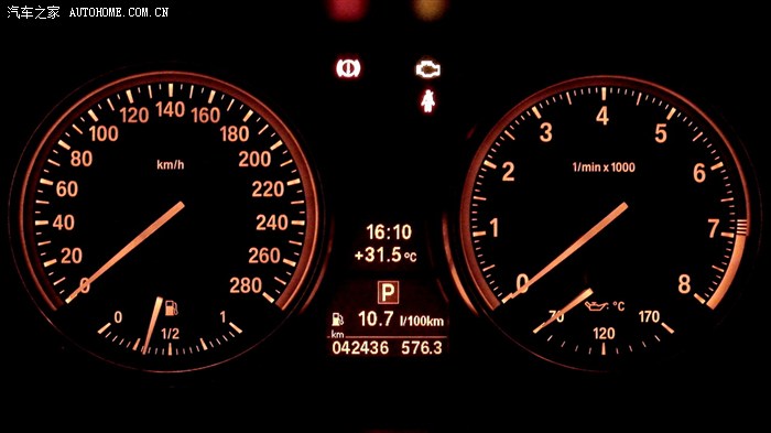

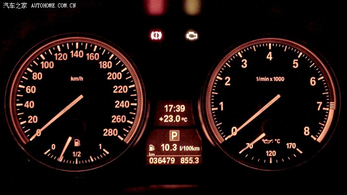

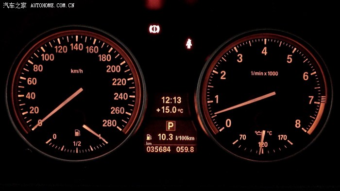

首先正常行驶一段路程(约15km)让发动机油温上升至正常值(110摄氏度)。
将小里程表复位,变速器至于M档。全程尽量保持发动机转速在4000rpm-5000rpm,保持车速在该路段法定时速的上限(100km/h,部分80km/h.)。
拉高转速有效行驶里程48.2km,耗时37分钟,平均时速78km/h(车流密度太高!)。
开棺验尸的结果:
以下是老林冒死拍摄的测试过程视频短片【传说中的拉高转】
http://v.youku.com/v_show/id_XNTQ2NzE3NzI0.html
拉后的结果;
点评:根据窥视的结果,拉高转速可以清理发动机燃烧室积碳的传说确实是传说!
特别要指出的:如果你车的发动机也是N55,使用的也是京V燃油,无谓的拉高转速有较快增加燃烧室污染的倾向!
特别要声明的:本实验结果仅代表 BMW N55B30A 发动机的情况!
至于其他品牌车系的发动机是否也是如此下场,老林不敢妄加猜测。
毕竟拉高转速可以清理发动机燃烧室积碳过于深入人心!也许正像【青藏高原】中唱到的: “千年的期盼”```,“久久不能忘怀的眷恋”```
至于有兄弟诟病老林的这个拉法不规范,说是应该6000rpm各档位变换,至少要持续3小时或以上等,老林思想了一下:这几乎是不可能完成的任务
哪位实在有意见的话,您可以用规范的方法拉一拉,内窥一下上来拍老林的砖头

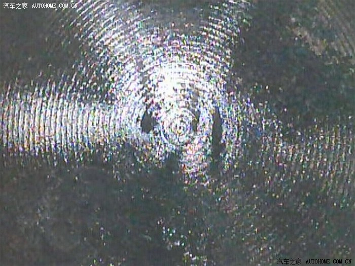

接下来,开始验证燃油清净3#标本的使用情况。

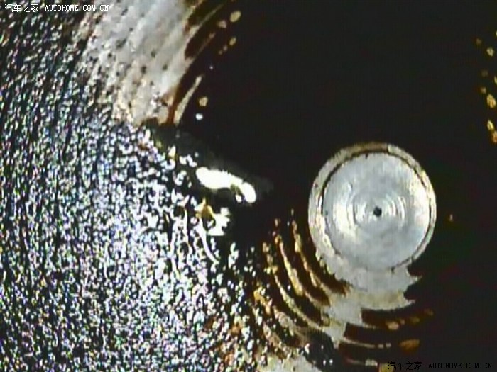

开始状态就是拉高转后的活塞顶部。

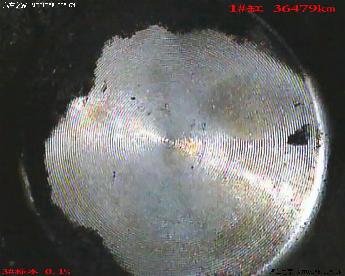

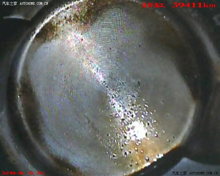

首先按照0.1%的比例添加燃油清净剂标本3#,就是【酱油】啦
行驶795公里后:
继续以0.1%的小剂量连续添加行驶1223km后:
点评:【酱油】按照0.1%的比例连续添加使用,清洁效果是确切的,且基本不存在担心的附加结焦污染物。
由这个状态起改为0.5%中大比例连续添加使用。
行驶1709km后:
点评:【酱油】按照0.5%的比例连续添加使用,清洁效果趋于饱和。附加结焦污染物仍然在安全的范围。

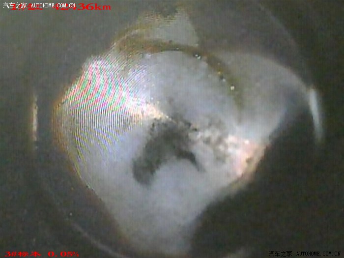

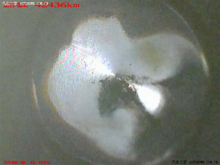

最后,由这个状态起,按照0.05%的比例连续小剂量添加使用行驶3025km
点评:0.05%的小剂量连续使用,剂量跨过了临界点,燃烧室的污染结焦物呈缓慢增长状态

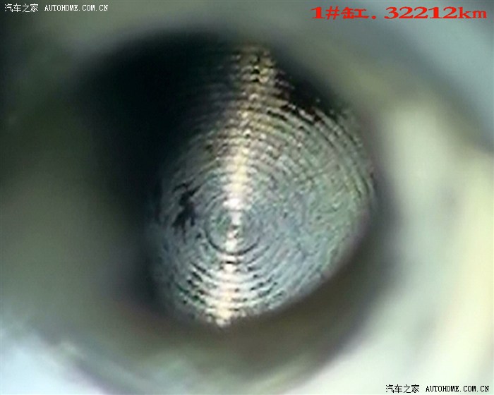

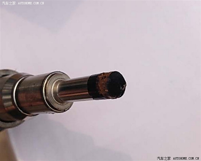

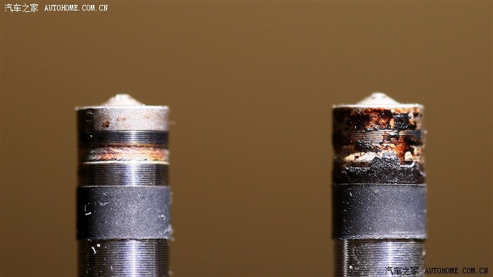

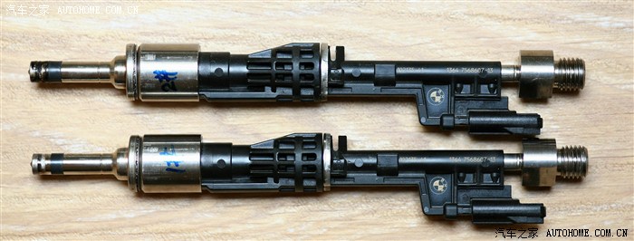

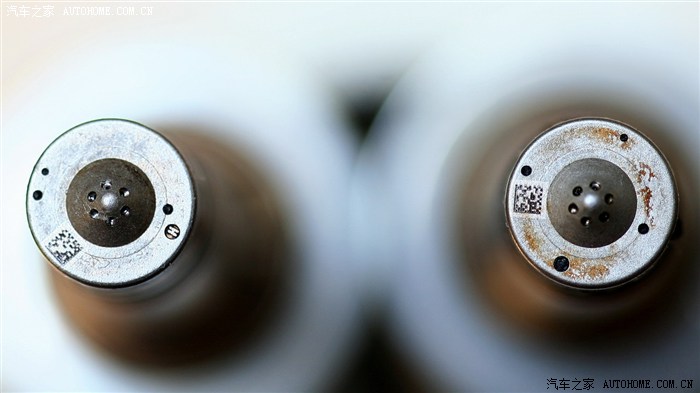

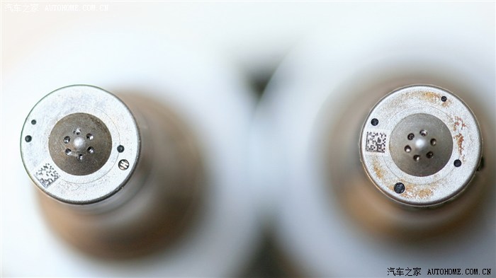

检视燃烧室的同时,拆卸1#/2#缸喷油器,观察污染状况:
传说中的博世直喷机高压喷射阀:
左侧1#喷油器是卸下后清洁处理过的,用来与原状态的2#喷油器作对照:
喷油器的清洁度疑似很不错:

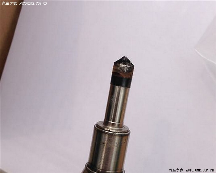

附车友提供的裸奔喷油器污染状况图片。因为老林的车子这以前从未拆卸过喷油器检视,裸奔时的状态不得而知
原著解说:54发动机 怠速严重不稳 上下波动 动着动着就熄火了 排气冒白烟
换了根废气阀 不熄火了 继续波动
拆下喷油嘴 一看这样了
点评:【酱油】对喷油器有确切的清洁效果。

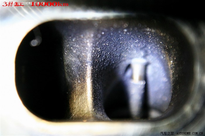

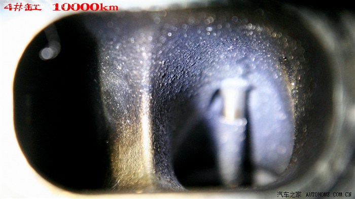

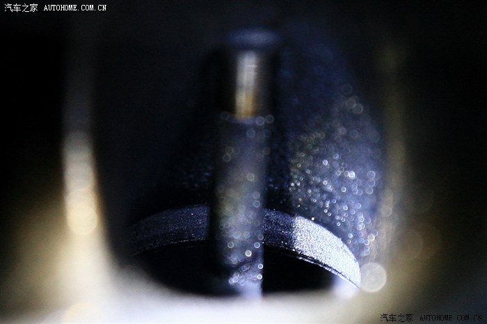

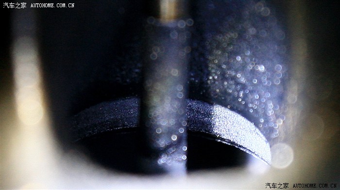

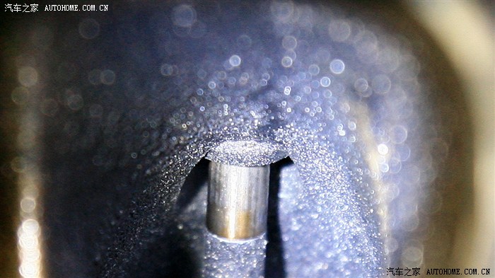

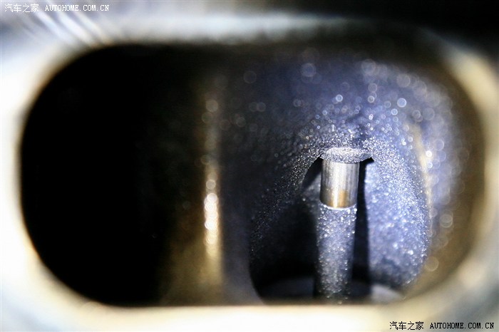

使用燃油清净器的情况下,行驶了10000km的直喷机进气阀/进气阀室污染结焦状况:
点评:曾经有兄弟提出,进/排气阀相位交错时进气阀是否会得到些由于回气产生的清洁作用?!
就我车的状况看,您就死了这条心吧——添加在燃油中的清净剂P用没有,直喷机必须使用其他的方式来清洁进气阀!
最后,晒一下【酱油】——中间那瓶啊!!!您看走了眼不要说老林误导
