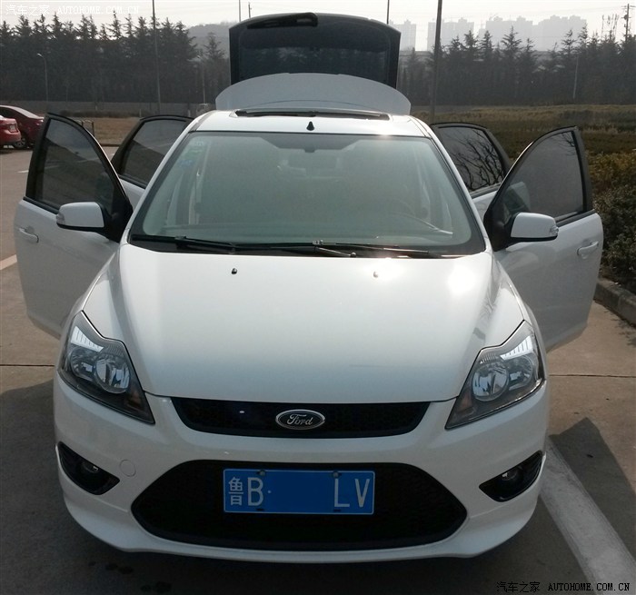

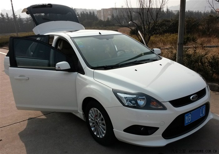

这里应该说的是2013款经典福克斯2厢珠光白,此车怎么看怎么漂亮啊。
感受十分的好啊~看着就是美美的啊!

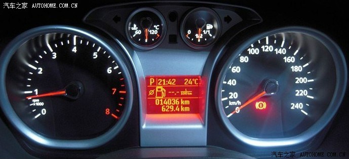

1999公里的纪念
这里就平均时速吧
准备进入工程模式看看
工程模式里的平均油耗吧

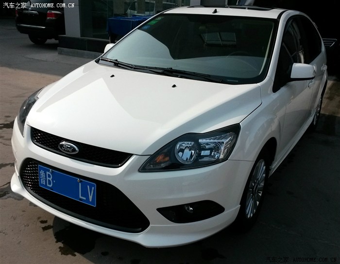

刚刚出狱时,先从脸开始。

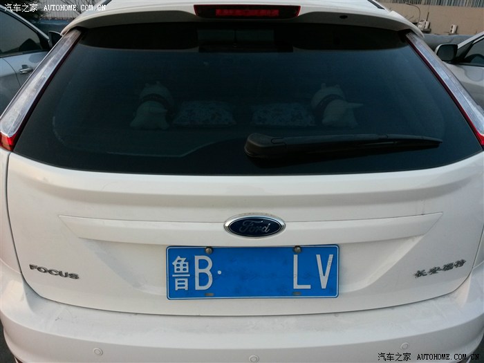

真不想给你看屁屁~!
是不是很大,很性感的呢。
对称点
第一次的自动洗浴啊,还是蛮激动的。
局部吧,不要失望~

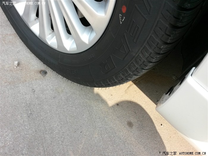

这里真心想说的是,2000多公里了。胎毛还在!!!

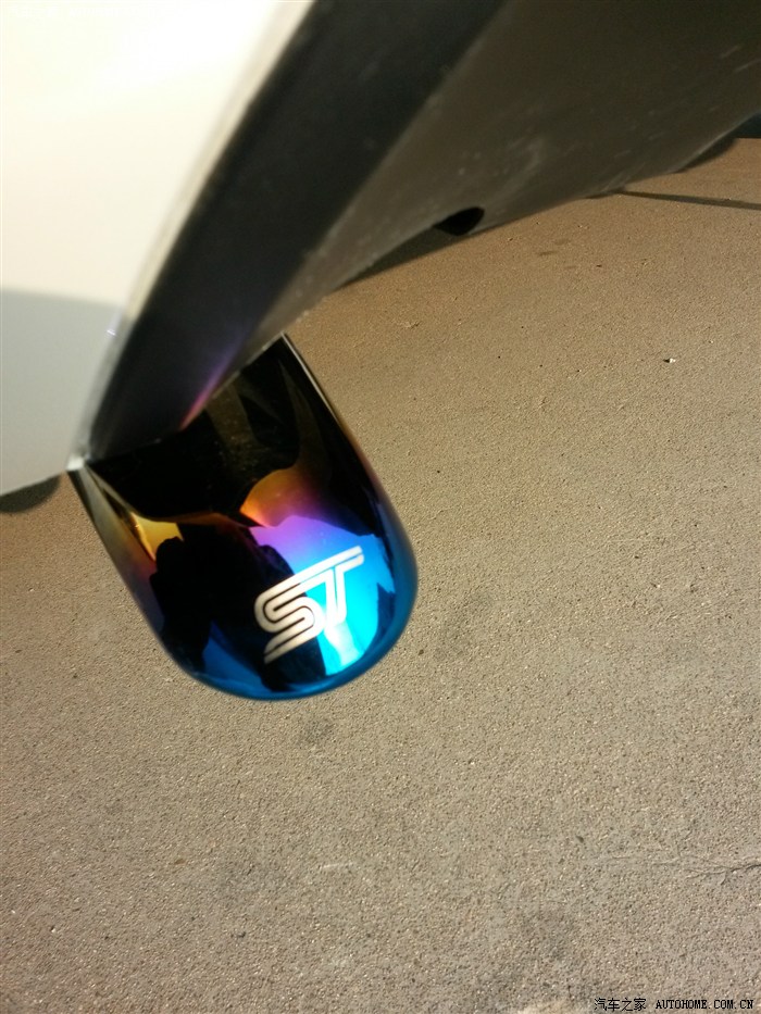

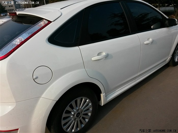

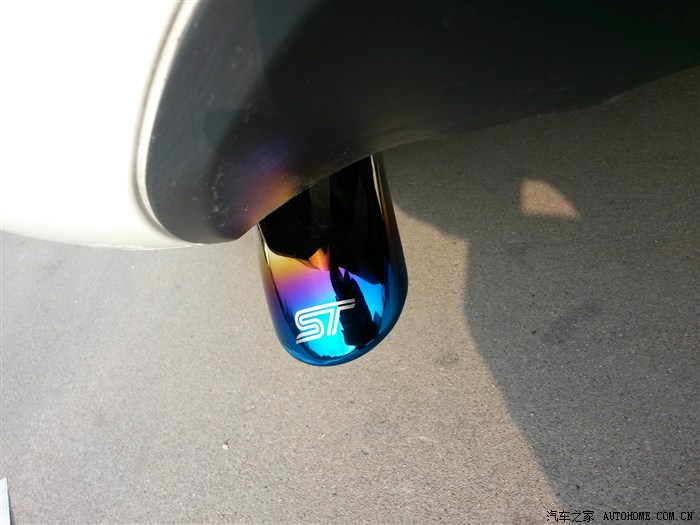

下面小改的尾喉,还是很喜欢的。

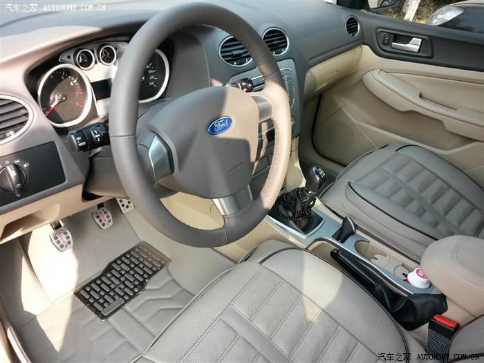

有人说,到这里好来点内饰了吧,那好吧~

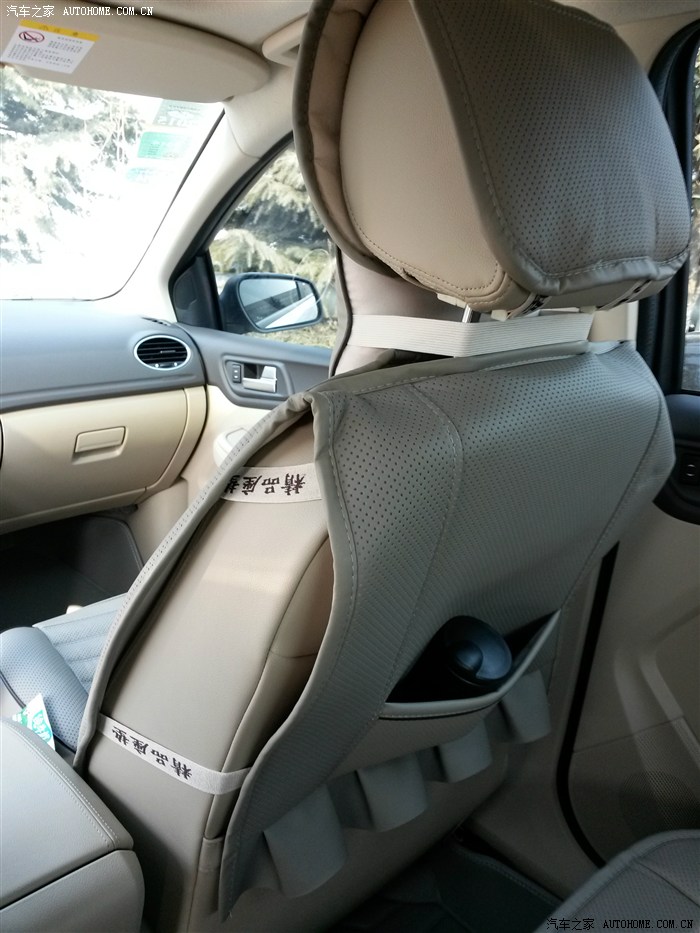

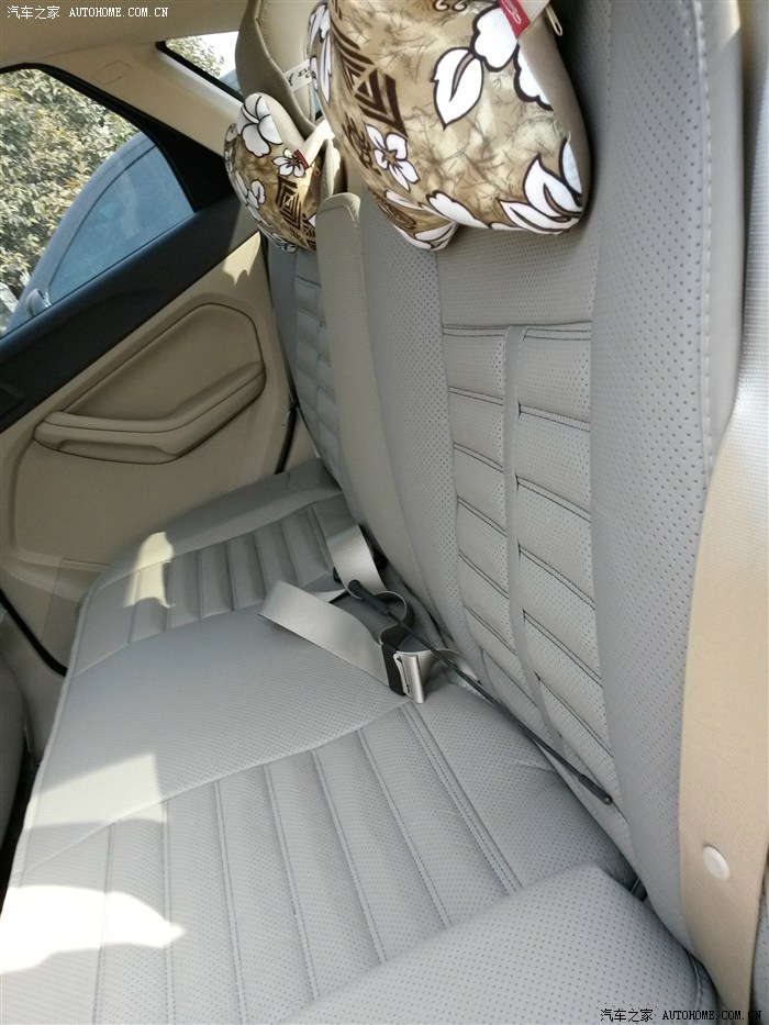

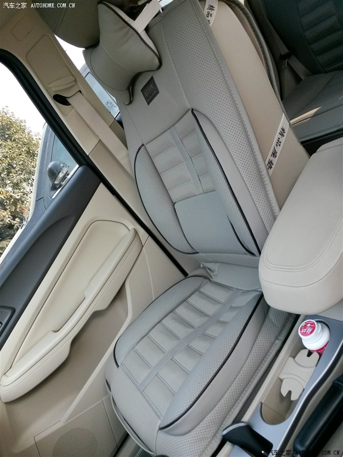

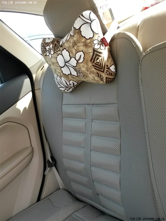

新买的坐垫,还是很不错的。其实原来就是真皮的,又弄了个坐垫。。。唉!啥都不说还是爱惜点吧~
还是喜欢那,3服的方向盘。

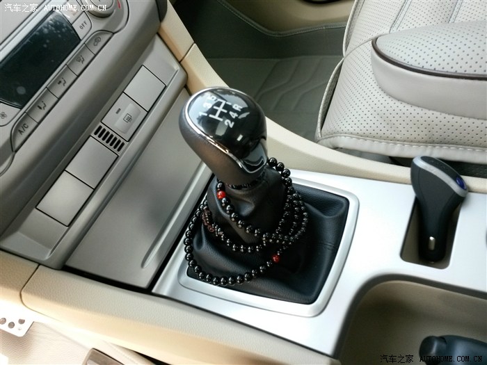

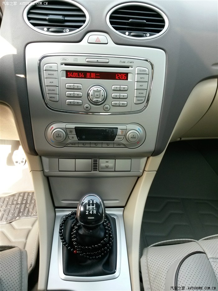

买的佛珠+档把子+自动空调

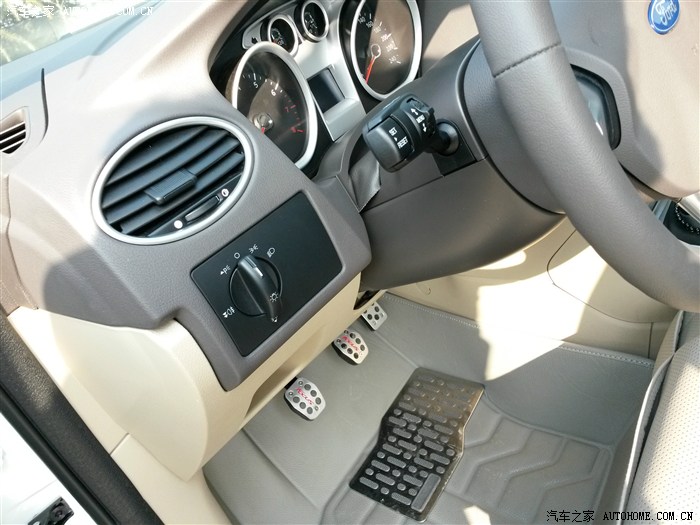

油门踏板+离合踏板+刹车踏板

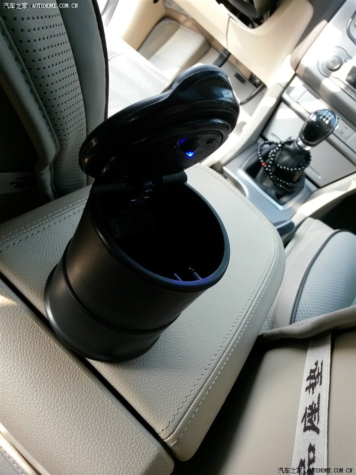

烟灰缸,还带灯的哦。

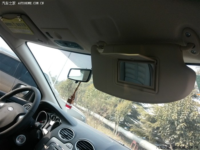

天窗+美美的照妖镜

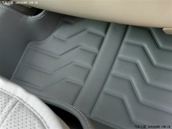

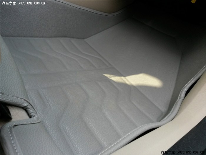

脚垫吧

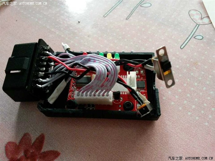

技术帖

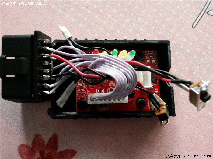

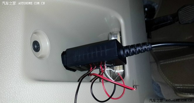

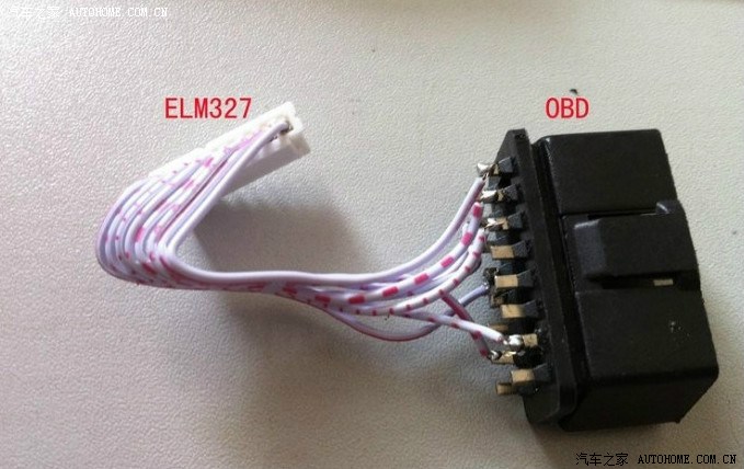

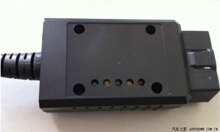

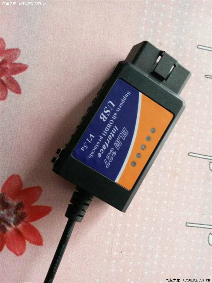

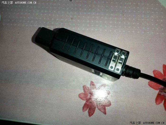

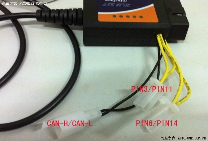

1,购买设备(这里也是最主要的东西,没有设备什么都干不了)
没有商品图了啊,下面是我改好的
(淘宝购买这个东东,价格在40-60元没有改装的。
2,设备的原理介绍①高速模式②低速模式;即通过改装线使线能高低速切换。

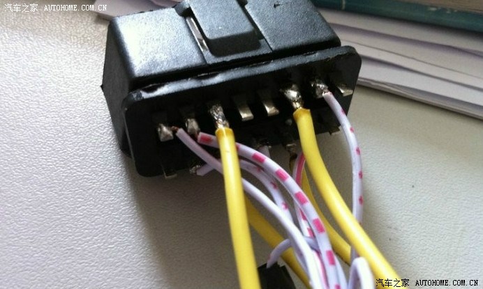

3,这里就动手改线吧,别的都是废话了。
上面2图是借用论坛大哥的!下面的是自己动手改装的~
(借用他人图片,还望主人不要责怪)
先撕掉上面的贴纸,然后4个坑的螺丝搞掉,有的人买的没有螺丝,直接刀子从中间缝隙搞开就好了啊~!
我这里改装的是利用了2个三角的开关来实现的~因为找不到6角的摇头开关也懒得淘宝买了,所以就~!!!!!!!!!!!!!!!!!!!!!!!!!!!!!!
下面是我整理给大家别人改的设备
(通过这里只想说明,没有开关的朋友要懂得变通啊,没有开关就直接接线吧)

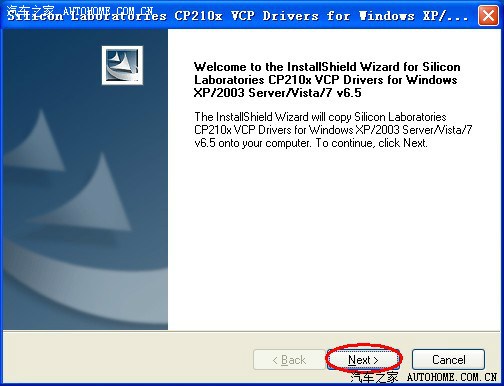

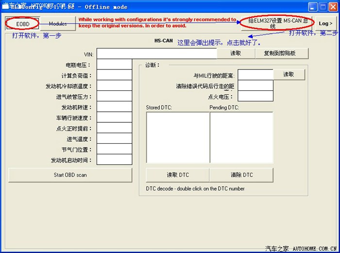

4,电脑软件的安装,以及调试。

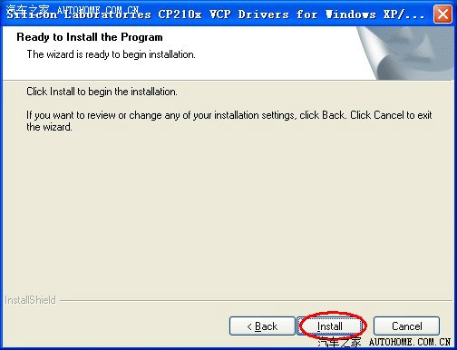

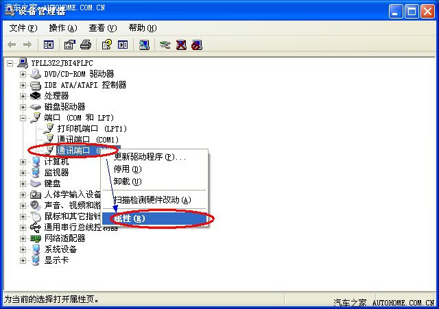

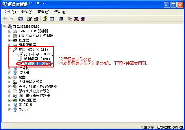

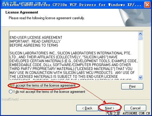

①首先需要安装驱动
②设置设备的端口号

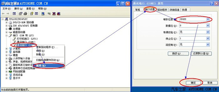

下面的图,记得给端口设置通讯速率
安装好设备的驱动,设置好端口后,接下来就要。。。
③打开刷机必备软件
(此软件无需安装,直接解压即可)
到此,驱动的安装、端口设置、以及刷机软件准备就绪。

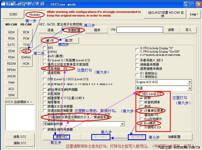

这里必须要说的是,不改线之前的设备可以刷

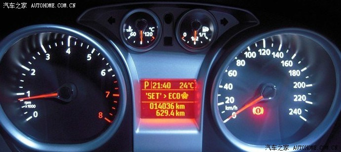

平均油耗、方向盘助力、ECO模式
改线之后,可以刷行车落锁。
下面具体介绍如何操作

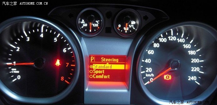

这里刷的是:平均油耗显示/方向盘助力模式开启/ECO模式开启
面给的是成功后的效果图
1,平均油耗
2,方向盘助力开启
3,ECO模式开启

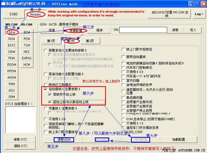

这里刷的是:行车落锁开启

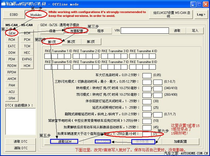

1,先开启功能
2,修改落锁时车速
6,教程总结
刷之前记得打开车的钥匙到第二档,先读取一下车子的数据,如读取成功后再修改。
读取成功数据之后,再修改才能保证成功率。
现在刷车10台,成功率100%。
开启功能之后,也就是说在软件里面写入GEM之后,记得关掉钥匙后再开启去面板中查看功能。

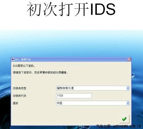

新款福克斯,这个真心需要设备了啊 。

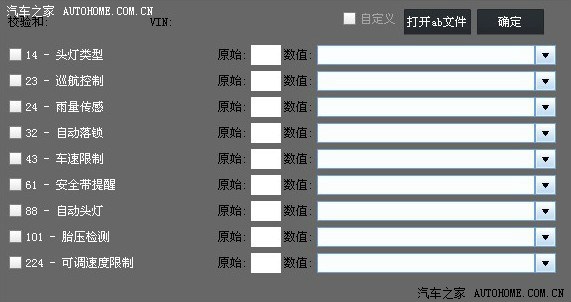

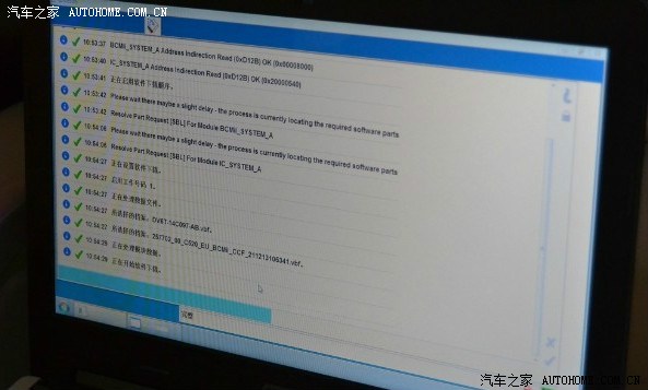

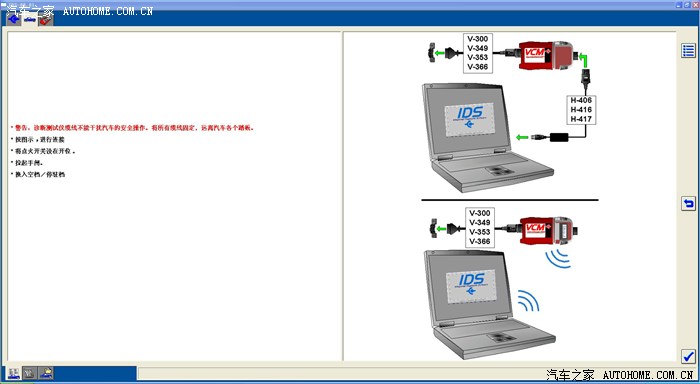

1,设备连接电脑,连接车辆。打开软件,,,
VCM必备

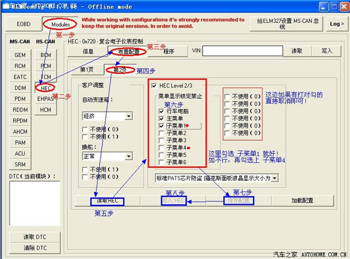

2,导出车辆配置,
3,修改配置文件,
4,导入配置文件,
5,详细教程期待后续~

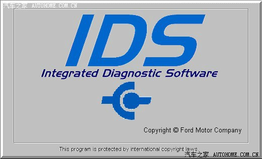

先打开IDS软件,这是软件的打开界面。我是官方下载的最新的软件~!
这里导出电脑的配置之后,下面我们对需要的功能进行添加修改。

ELM的驱动程序
ELMConfig软件(汉化版)
