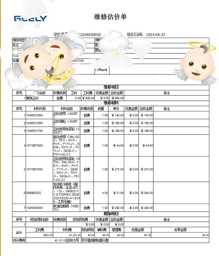

不知不觉破了10万公里大关,到了该更换两带三轮的时候了(正时皮带,正时惰轮,正时涨紧轮;发电机皮带,发电机皮带涨紧轮)。
原车的正时皮带已经有了小裂纹,确实是也该换了。

4年半,105523公里[嘿嘿]
