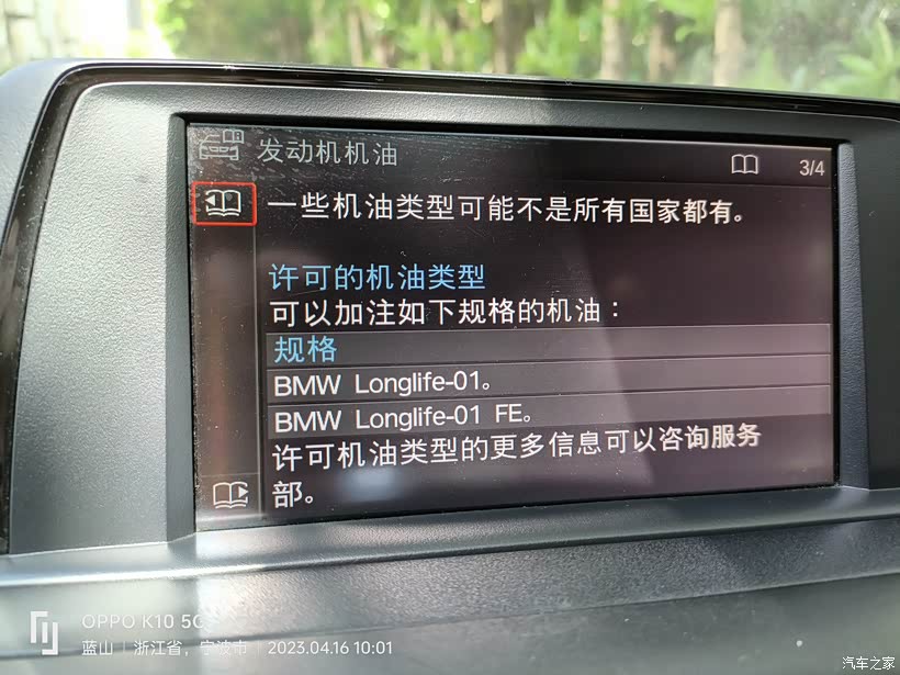

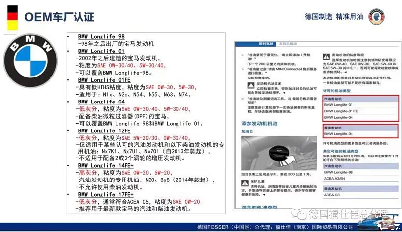

先说我的车 2012年宝马118 N13B16机头 涡轮直喷 1.6T 刷了一阶 偶尔激烈驾驶
车载电脑里面有手册 写明必须用宝马LL01和01FE认证的机油 也可以在紧急时候加A3B4最多一升
我又在论坛里面搜了一下宝马认证的相关帖子,其中有一个这么说

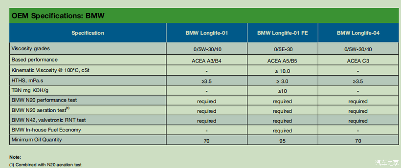

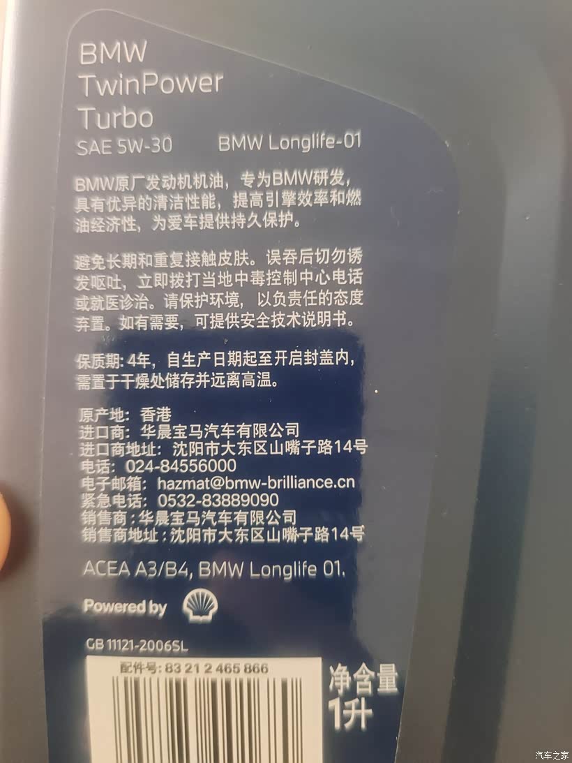

1、BMW LL-01
这是BMW在2002年左右制定的一种长效全合成机油标准,性能完全超越并兼容BMW Longlife-98。该机由标准以BMW LL-98为基础,对润滑油润滑保护提出了更高要求,要求100℃cTs运动粘度为12.3,总碱量TBN为10.4。该标准下具有多种粘度选项,如SAE 0W-30,0W-40,5W-30和5W-40。适用于2002年之后的宝马汽油车型,以及2003年之后的柴油车型(无车内空气循环过滤器)。

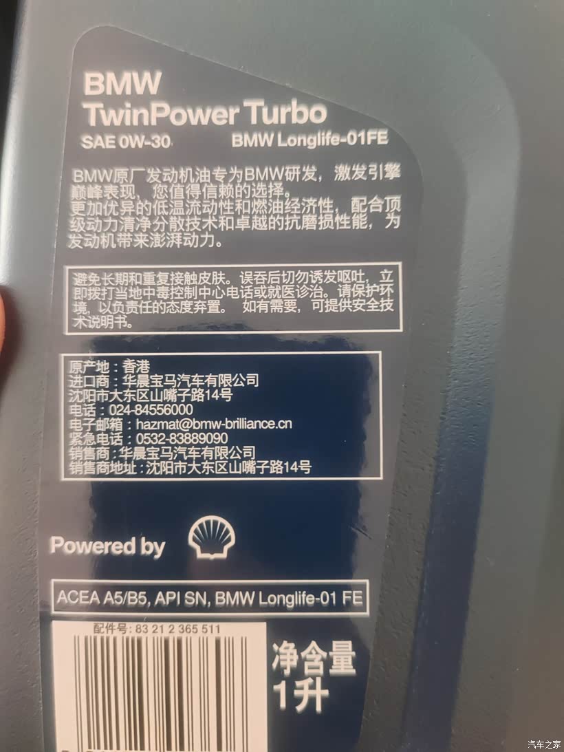

2、、BMW LL-01 FE
该标准相对于BMW Longlife-01而言,提高了润滑油燃油经济性标准,主要是降低了HTHS粘度方面的要求。该标准主要用于配备N1x,N2x,N54,N55,N63,N74发动机的2002年款后宝马车型。
而我记得这两天在论坛里面看到过有帖子说,LL01认证对HTHS的要求是大于等于3.5(这个标准跟A3B4是一致的),而上面说LL01FE放宽了对HTHS的要求,我记得看到过对HTHS的要求降低到3.0左右,但是这两个数据忘记是在哪里看到的了,不太确定
昨天还特意问了WAY神,如果一款机油没有宝马认证,那么符合哪些条件可以给我的车用,他的回答是一看HTHS,二看粘度。说明他认为HTHS(高温高剪切)更重要,也就是油膜强度,不然可能对发动机的保护不够,尤其是大脚油门,激烈驾驶的情况下

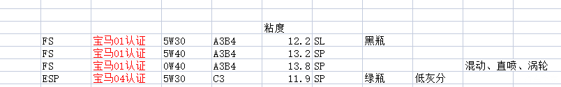

我前段买了桶坡壳玫瑰金0W30(超凡喜力ECT C2\C3),就没有宝马认证,我好像记得C3对HTHS的要求是大于3.0(这个也不确定)
有懂宝马这两个认证的高手给解惑一下?
车载电脑里面的手册
  • 保养项目
