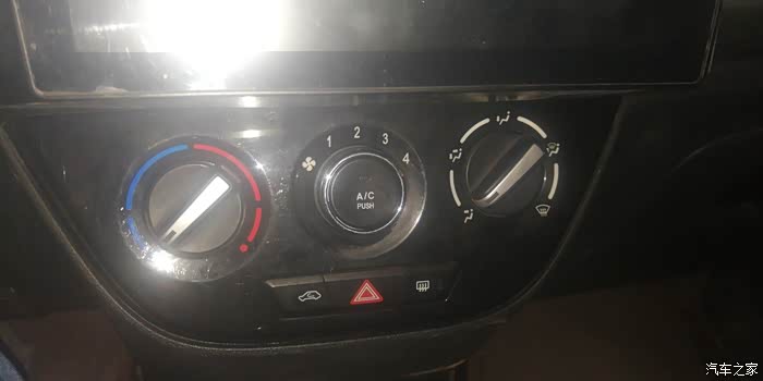

自15年1月份入手欧力威以来,小威已陪伴我5年零四个月了,八万多公里基本上没有修过,今年5月2号那天气温有些高,3号要去趟保定,高速上开车人容易犯困,开一下空调试下吧,一试傻眼了,空调打不开,按下A/C开关,指示灯不亮,找人修吧,当时天快黑了,找了一家修理店,人家检查一番说开关总成坏了,需要更换,没有配件还需要等。

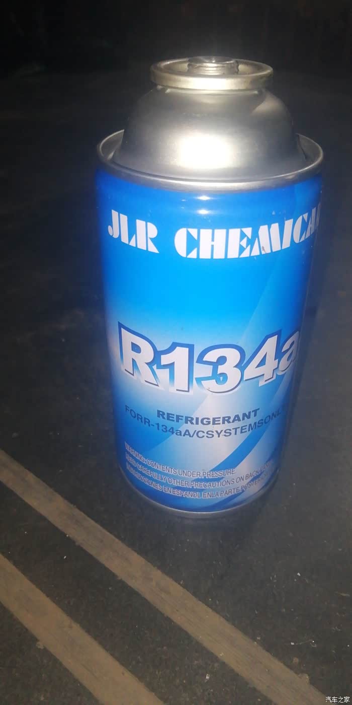

天气越来越热,从保定回来后一直在忙,也没顾上车上的空调这事,最近这两天不忙了,就想着自己动手把汽车的空调修一下吧,本人从事的是家用空调维修和安装的工作,空调的制冷原理都懂,维修工具咱也不缺,只是汽车上的空调的一些部件它长得和家用空调上的不一样,还有就是它们装在汽车里的哪个位置咱也不清楚,不象家用空调里的易拆卸,本着先易后难的原则,先抽了真空加上冷媒看它漏的快慢再决定怎么修吧,就先买了两罐R134a,花了10大洋。
正好有一天给一用户移一台家用的空调,该用户是开汽车修理店的,活儿干完后他说我给你看下你的汽车上的空调吧,他给检查了一下后说确实是冷媒漏光了,因冷媒泄漏造成压力保护开关不工作,从而导致了空调的A/C开关指示灯不亮,重点检查一下膨胀阀是否漏

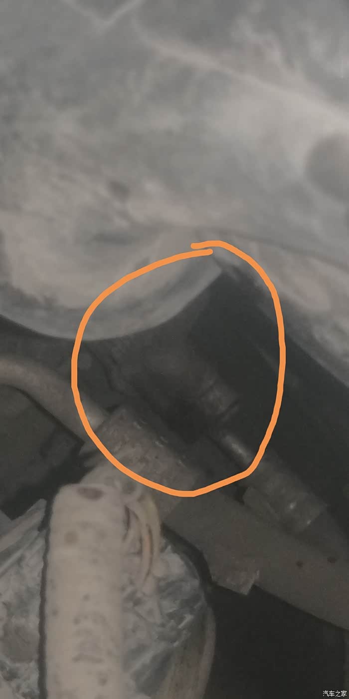

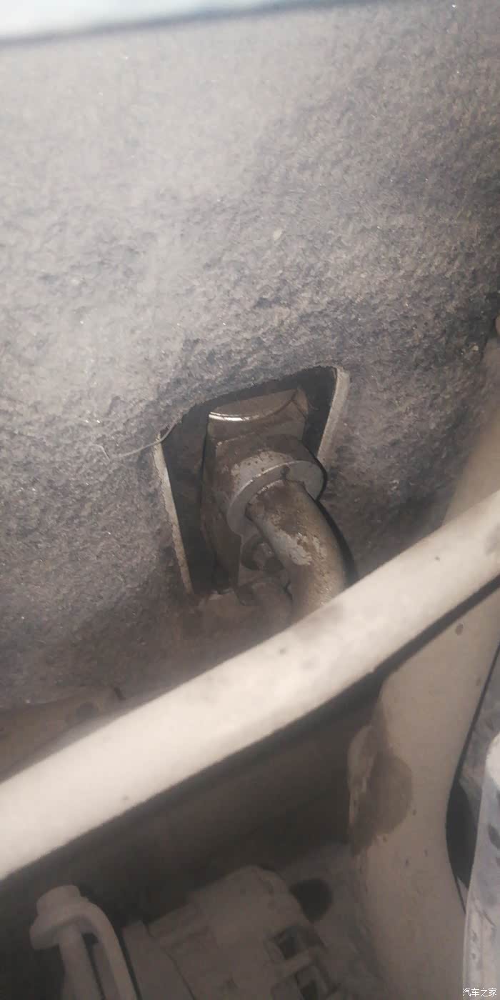

进车内启动发动机,风量调到最冷处开到最大风,按下A/C开关,指示灯亮了,空调开始工作,出风口也有凉风吹出,心中一阵窃喜,到车外继续加氟呗,来到车外,看到发动机舱有很大的白烟冒出,并有很大的“滋滋”声,坏了,看来有泄漏严重的地方,只有在压缩机工作后,系统压力高了才能体现出来,仔细观察后是在冷凝器下部的接头处向外喷气。
关空凋,熄火,观察此处在现有条件下无从下手,从哪里也无法够到这个部位,拆掉中网,勉强能把胳膊伸进去,正好可以够到冷凝器下部的这个接头,拧掉紧固螺丝,把管路接头从冷凝器里抽了出来,发现胶圈已起不到密封作用,手头上没有这种胶圈,再说了,管子还在发动机舱里边,无法伸进两手去把胶圈取下来,正好车上有前两天干活剩下的半袋液态生料带,它的工作温度是负50度到正150度,空调冷媒的蒸发温度一般在零下三四十度左右,正好可以满足它的要求,从车子下部的格栅缝隙中伸进一只手用纸把接头两端的油擦掉,又用一字螺丝刀沾了些液态生料带涂抹在接头的内外两端,装回,拧紧螺丝。
24小时后再次抽真空,并保持负压,压力表指针不再回升,连接冷媒罐,并把冷媒罐倒置,打开压力表上的高压阀,以液态的形式从高压处把一罐冷媒加注进空调系统内,保持一会儿后启动发动机,打开空调让压缩机工作,再来到车前,修补好的接头处不再有冷媒漏出,让压缩机运转一会儿后,换一罐新的冷媒,这次把罐正放,让冷媒从低压处以气态的形式慢慢充入,共加入两罐冷媒后观察压力表,低压在0.25Mp左右,高压在1.2Mp左右,车内出风口吹出的风已够凉,把压力表去掉,车子高低压检测口的堵帽拧上,大功告成。
