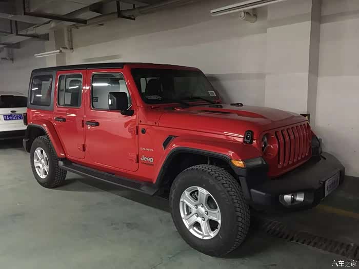

提车两月有余,一直不喜欢原车的轮毂和轮胎,觉得视觉上有一种头重脚轻的感觉,给它换一组好看点的轮毂和配得上它魁梧身材的大脚,是我提车前就准备要干的事。因为本人喜欢牧马人完全是因为情怀和喜欢自驾游,越野根本谈不上,所以素车直接换轮毂轮胎是我的首选方案。

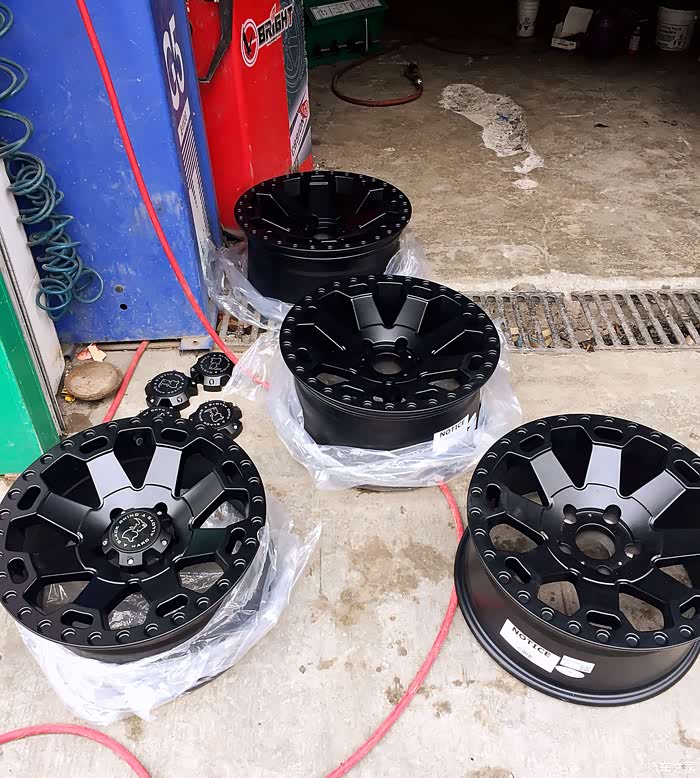

经过了一些对比,本人在改装这一块也是小白一个,完全就是奔着颜值和感觉去的,问清楚了原车轮毂轮胎数据以后,心里清楚了能不升高的情况下,换多大的轮毂和轮胎数据,就开始选轮毂轮胎了,轮毂特别喜欢黑犀牛的这个LOGO,挺萌挺可爱的,由于没有经验,在某宝上直接找了一个信誉好,资格老的店,下单买了五个轮毂,经有经验的师父辨认,此轮毂乃授权代工生产的国产轮毂,虽然不是纯进口的,但是对于我的使用需求来说,也足够了,实在不行跑过两年再换吧!(轮毂数据:17寸  8j  -10)

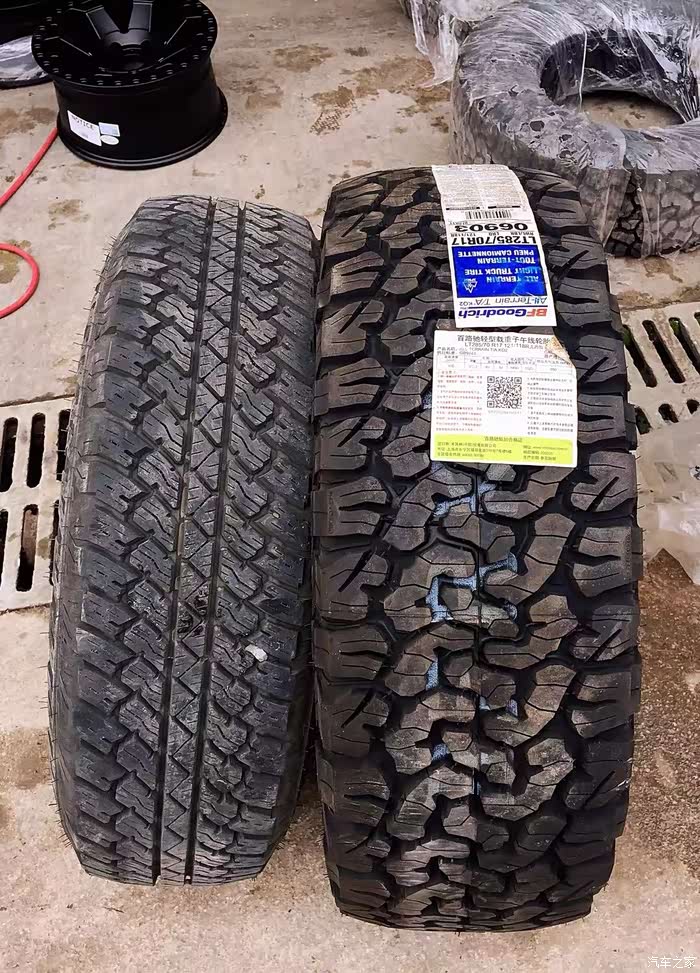

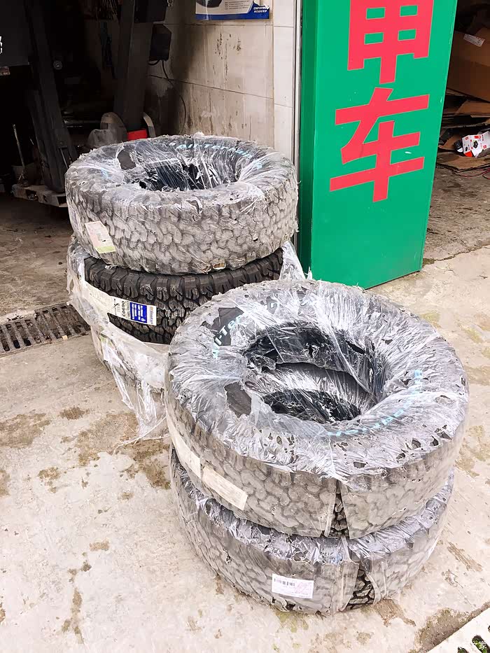

轮胎选择了比较热门的网红改装款,百路驰的KO2全地形轮胎。原因只有一个,不会去极限越野,跑长途旅游能应付得了就可以了。

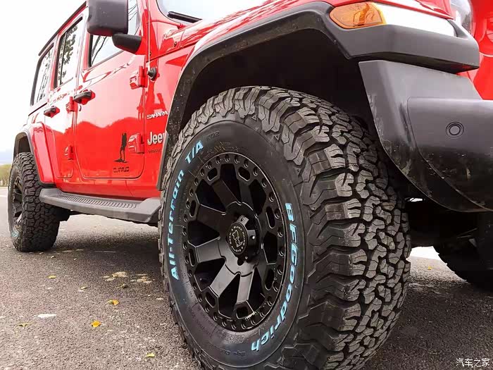

和原车的轮胎做一个对比,不比不知道,一比还是会吓一跳的,高大了不少,正是我想要的那种感觉。(轮胎尺寸:百路驰KO2,285/70/17)

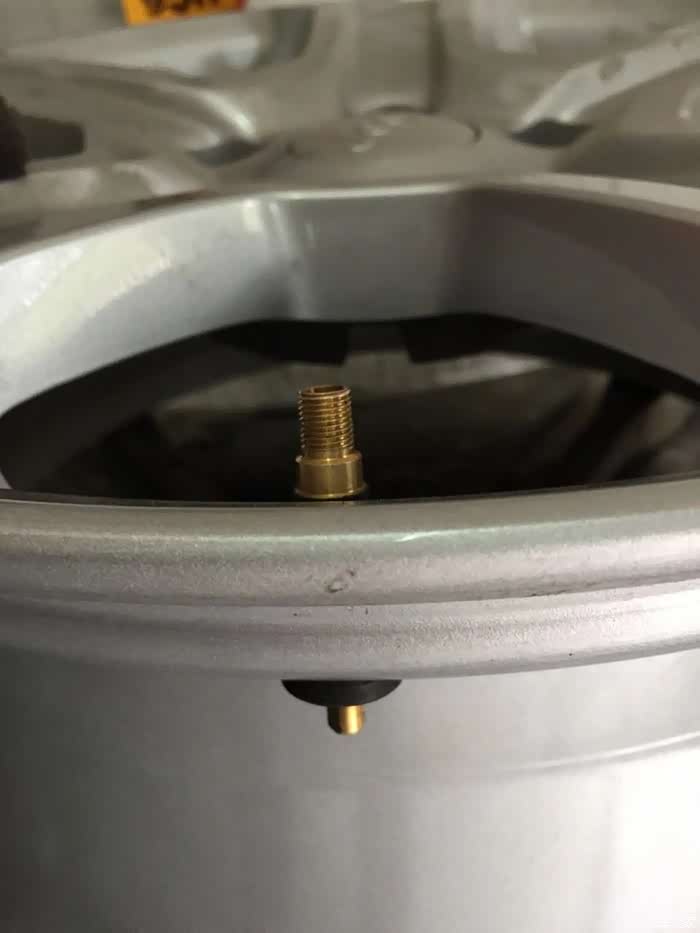

开始换轮毂,这个时候第一个问题出现,原车轮毂上的胎压感应器气嘴是JEEP专用的,改装轮毂没有配备的,知道这个情况的前提下,可以事先在购买改装轮毂时另外购买新的专用气嘴。因为我没有经验,所以没有单独购买,只能把原车的气嘴拔下来,然后安装到新轮毂上,不然胎压感应器无法使用。这个气嘴很娇气的,拔下来的时候需要专门的撬杆工具,从上面往上拔同时要在气嘴上喷一点润滑油,掌握好技巧,一下子就拔出来了。(如果用传统的拔气嘴方式,从下拔会损坏气嘴)

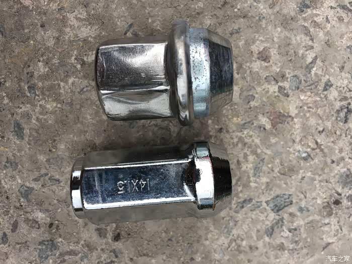

第二个问题,新马的原车轮毂螺帽尺寸和老款的不一样,传统符合老马改装的轮毂都是延用老款的螺帽进行配备。新马的螺帽尺寸上要比老马的细一点,而且改装负值轮毂后,需要螺帽的长度比原车的长度稍长一点,不然会卡不住轮毂轮胎。我的这款改装轮毂新马螺帽的尺寸是用19MM的套筒进行安装的。其它型号的轮毂螺帽尺寸应该也需要重新购买。

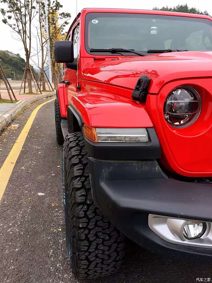

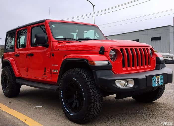

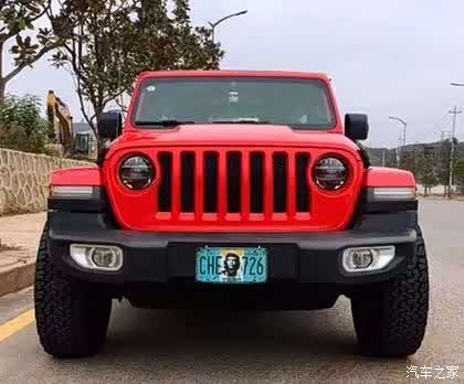

更换完成后的前脸图片。感受上负值轮毂可以让整个轮胎外抛一点,虽然不大,但是能非常直观的看出比原车更稳重更大气一些了
左侧面来一张,对于我的用车需求来说,不升高的情况下,这样的效果我很满意了

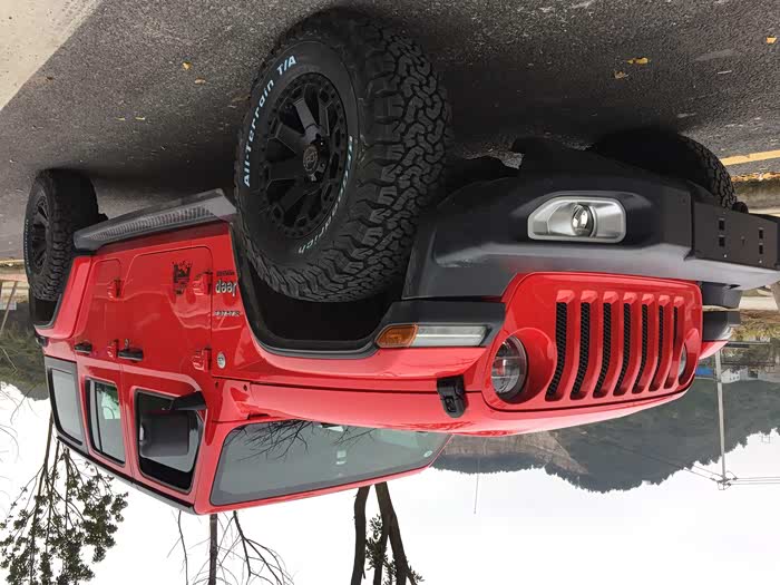

右侧面来一张
近距离来一张,感觉很粗壮!
不原车的轮胎外抛了一点点!
侧后方来一张!

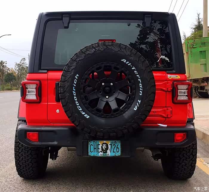

大屁股来一张,开始比较担心更换轮毂轮胎后,原车合页的承重是否会受影响,后来观察了一段时候,又咨询了一下改装的专业师父,发现没有什么问题。
