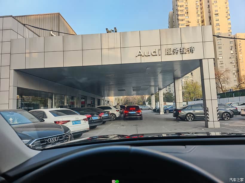

在网上预约了时间后开着胖六来到了门店。
来到4S店

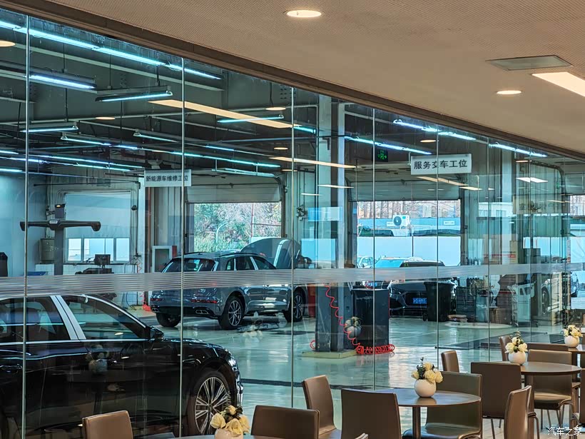

透明玻璃可以观察维保车间

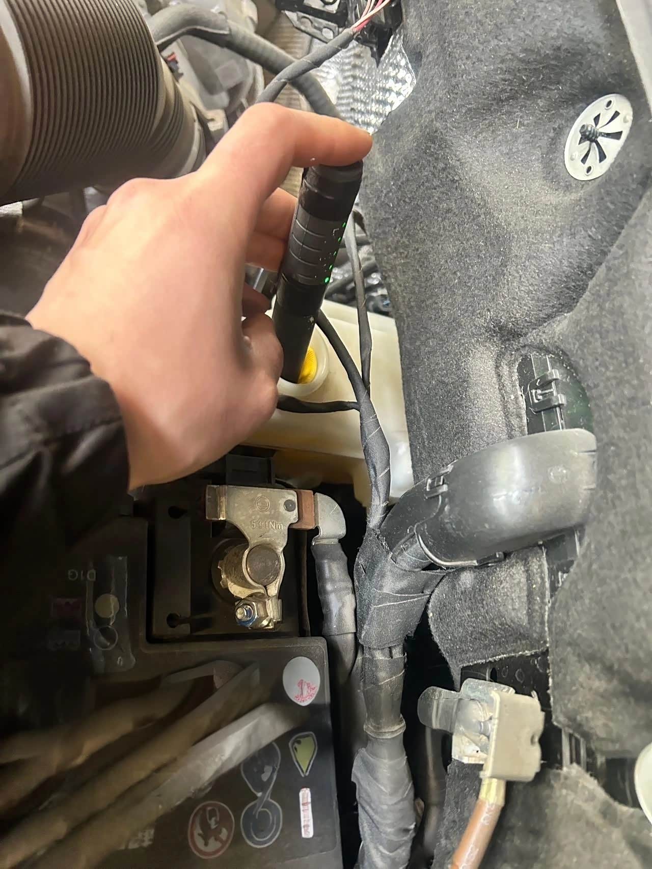

维修顾问首先和我一同确认了保养项目,随后技师将车开入工位。他先打开发动机舱,检查了刹车油、冷却液等各类液面,并用专用仪器检测了电瓶健康状况,一切正常。接着,他连接奥迪专用诊断电脑,读取车辆各系统数据,检查是否存在故障码。大约五分钟后,他告知我全车系统数据正常,无任何历史或当前故障。
车况确认

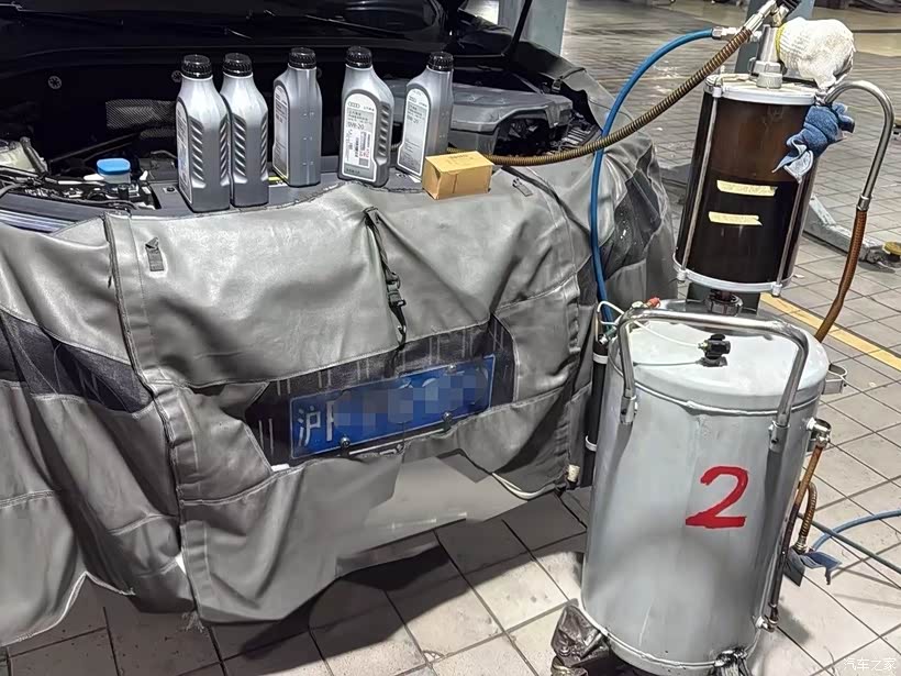

二、更换机油与机滤

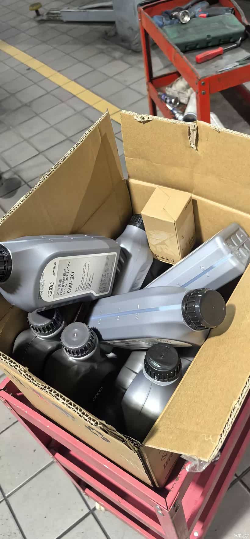

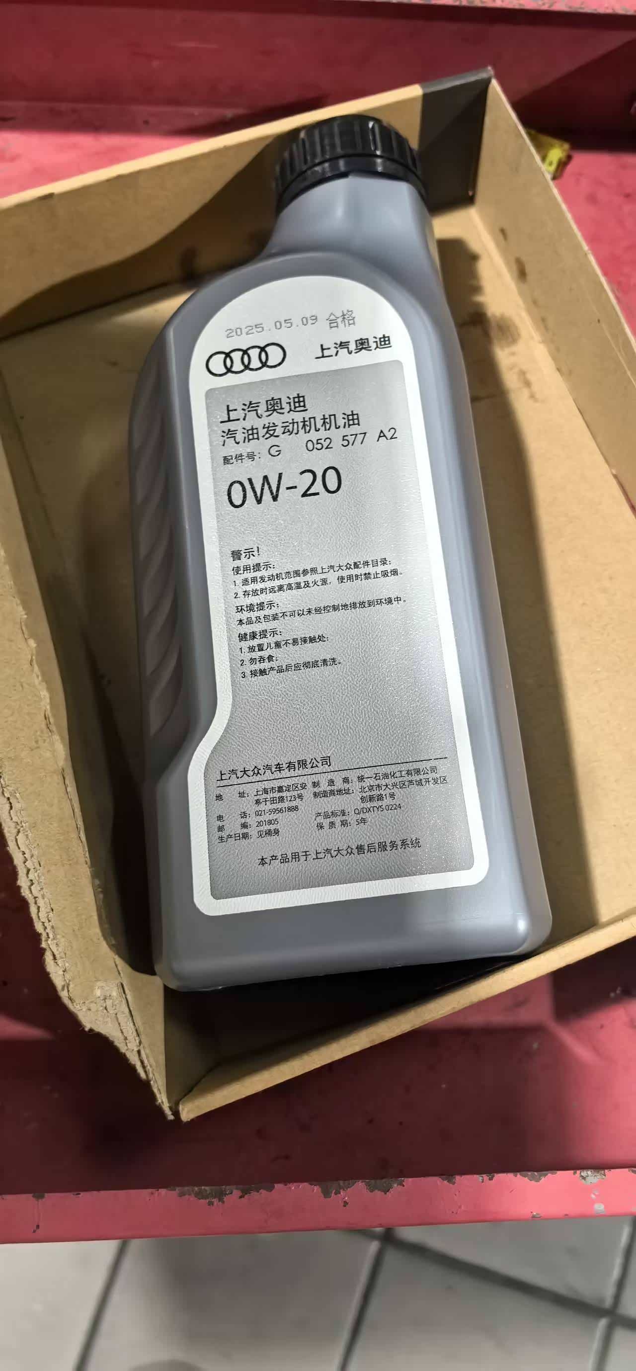

这一步是小保养的核心。技师使用的是抽油机,而非传统的底盘放油方式。他将一根细长的抽油管从机油尺口插入,直至油底壳,然后启动机器。我看着旧机油被源源不断地抽入透明废油桶中,颜色已是深黑色。在抽油的同时,技师准备好了新耗材,6L原厂0W-20全合成机油,以及一个原厂机油滤清器。
抽油机换油

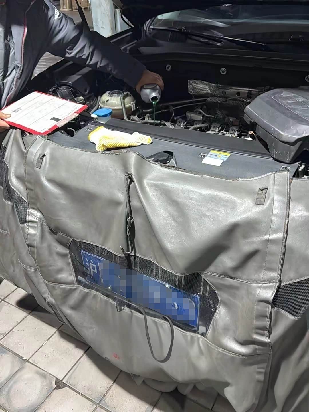

旧油抽净后,他使用专用的机滤扳手,将位于发动机上方的旧机油滤清器拧下。在安装新机滤前,他在其橡胶密封圈上均匀涂抹了一层新机油,并解释这能确保密封更严实。用手拧紧机滤后,再用工具稍加紧固。最后是添加新机油,他缓缓将6瓶机油全部注入,期间多次用机油尺确认油位,确保最终液面位于标尺上限与下限之间的理想位置。启动发动机怠速运转片刻后熄火,再次复查油位,完成更换。
导入新机油

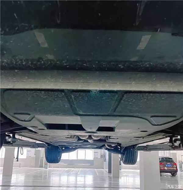

三、底盘与轮胎检查

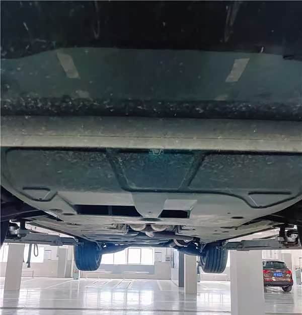

车辆被举升机抬起后,技师手持强光手电,对底盘进行了系统性检查。
主要是查看底盘有无磕碰、托底损伤,检查悬挂系统的所有连杆、球头及减震器是否正常,有无漏油或变形。同时师傅还仔细测量了刹车片的剩余厚度,并观察刹车盘磨损是否均匀,有无异常沟槽,以及刹车油管状态。

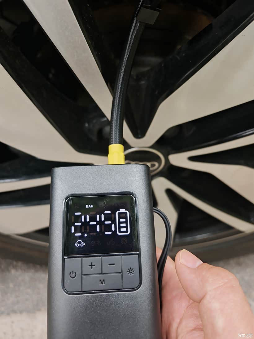

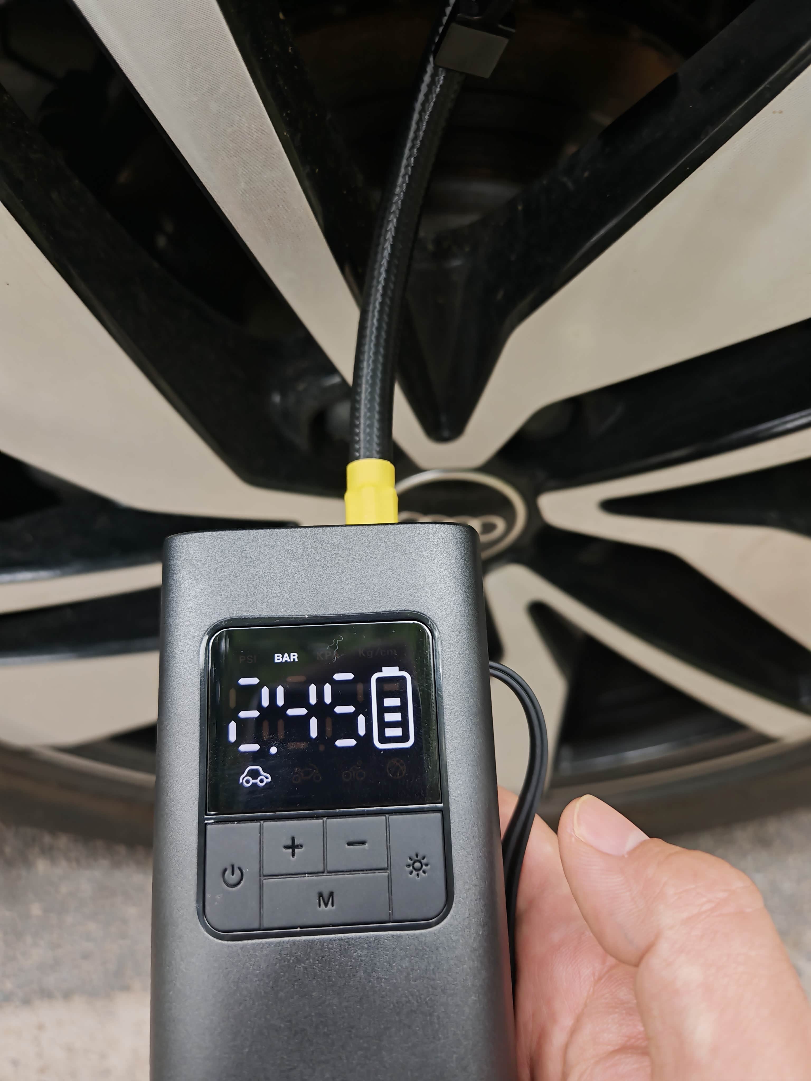

接下来检查四轮轮胎磨损情况(我的车胎况良好,磨损均匀)。随后,使用数字胎压计,严格按照车门标签上的标准值(前2.3,后2.5),为四个轮胎补充了气压,确保压力一致。

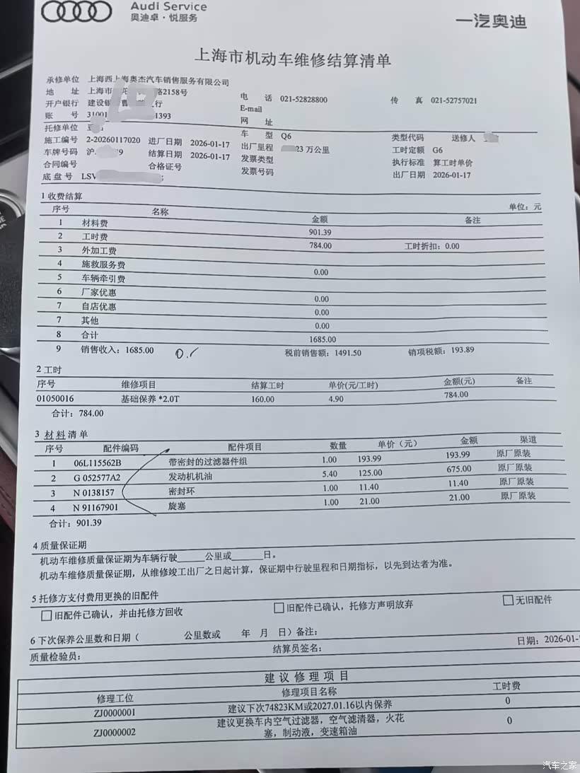

【保养费用清单】
本次保养的总费用为 1685元,包括工时费784元和材料费901元,机油价格占了大头。这个价格是4S店的公开标准报价,没有保养券的话还是有点小贵。但是对于仍在质保期内的车辆,在4S店保养虽然单次成本较高,但能确保使用原厂配件、流程规范,并且保养记录完整,有利于后续的质保服务。
保养结算单
