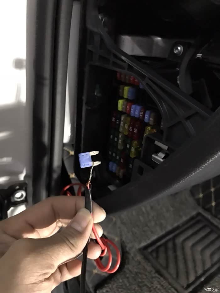

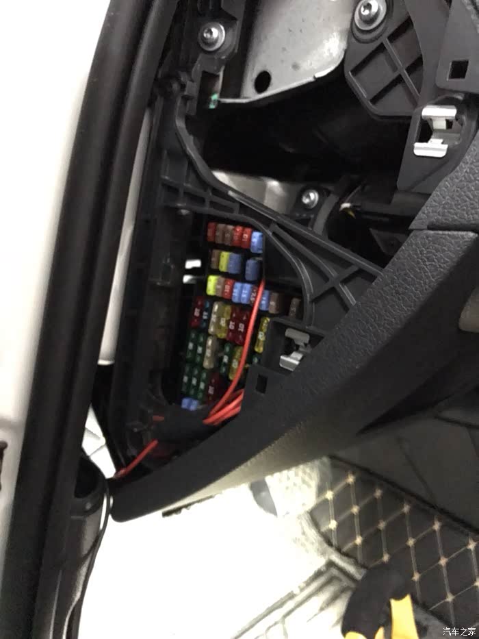

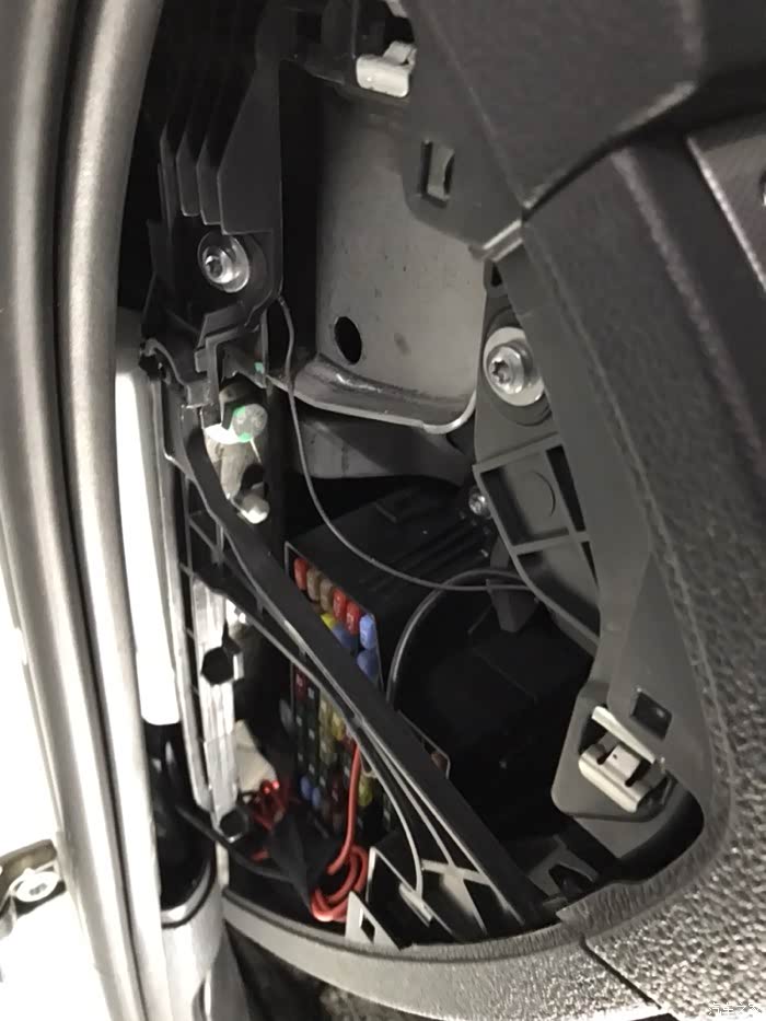

明白了,但是线不知道往哪里走
_HCG 2018/01/06 11:25:15 发表在 18楼
不是接多少A 而是接ACC电 你看哪个是ACC电源的 比如点烟器保险丝就是
_HCG 2018/02/01 14:45:48 发表在 26楼
是熄火了 还亮么? 那你接的不是ACC电源

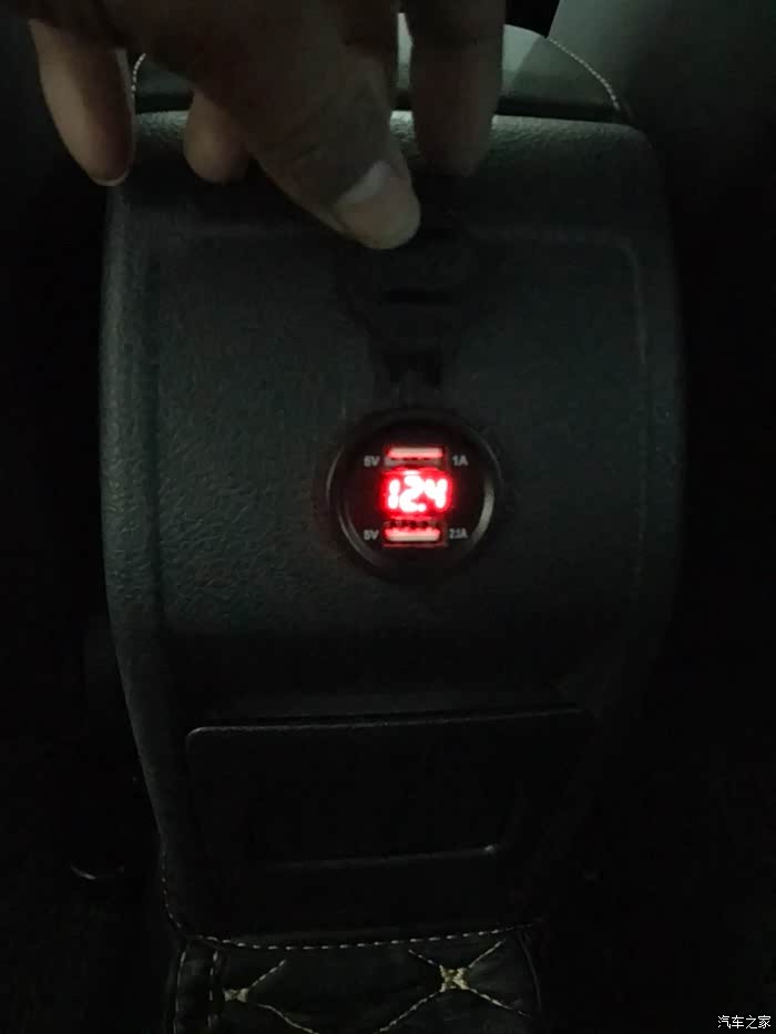

地狱兽 2018/02/06 08:53:32 发表在 32楼
我想问下楼主,从ACC那里接过来的电不是12V的电吗?手机充电一般是5V,是不是可以这样理解:12V的电接过来之后,每一个USB口上还有一个小变压的过程?
