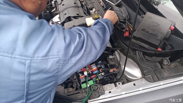

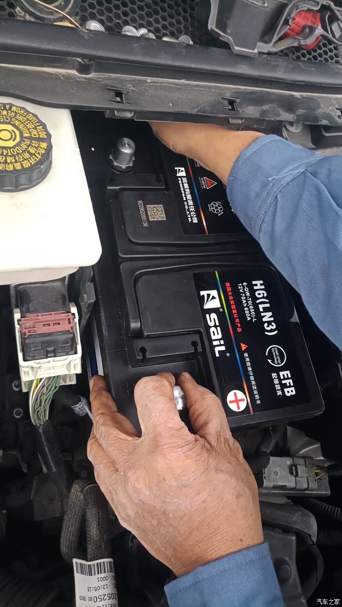

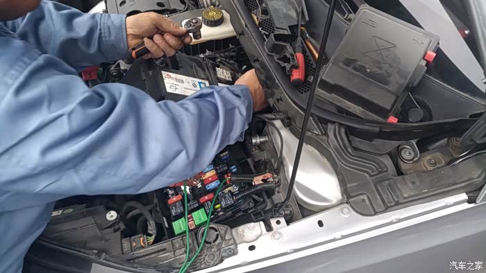

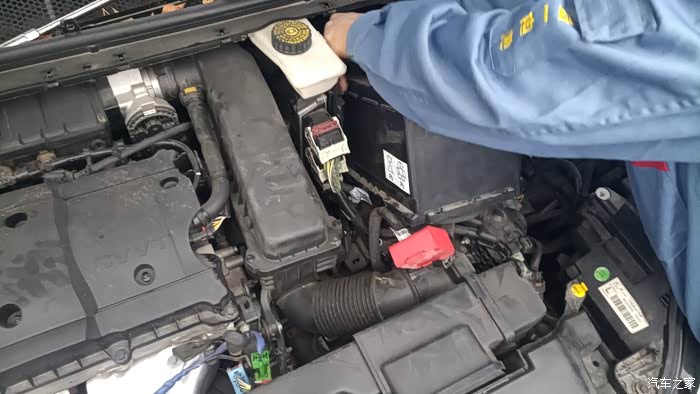

更换的是风帆EFB70a电瓶,600大洋
正在安装

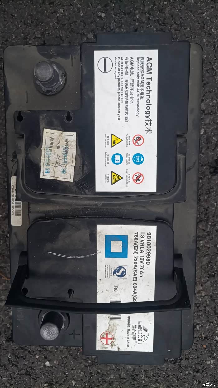

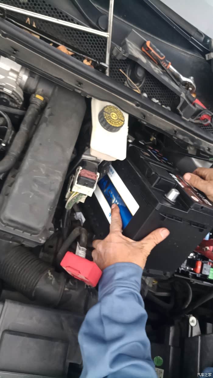

拆下来的理士旧电瓶
16年10月提的车,算是比较早的了吧。开到18年9月,启停就用不了了,保养时问了下4s店工作人员,帮检了说是电瓶可能不行了,然后一直没换,直到国庆节准备去外地跑长途,打不着火了(放了有10天没开)就找人搭电启动,长途跑了500多公里。可能跑长途的原因充了电,之后几次启动又正常。然后再长假返程途中,在一个服务区,休息了快1个小时,门一直开着。准备启动时就打不着了,然后又搭电。今天正好有空,就打电话上门换个新电瓶,感觉启动有劲了,声音明显不一样。换电瓶之前了解了下,瓦尔塔AGM电瓶4s店要1200多,加上狮友汇领的200代金券,换的话也要100多。风帆EFB要600,AGM的要900,骆驼的只有EFB要550。反正都是用个2-3年,就换个风帆的吧,毕竟是国内最大的电池生产商。刚换上开了10㎞,启动没问题,但是启停还用不了。听说要跑个一段里程才会好,希望如此吧。毕竟这功能可以不用,但不能才3年就坏了吧。顺便告诉大家,启动这个能在踩了刹车后,仪表盘上的绿色指示灯亮4下就表示不能满足启停的条件(包括电瓶,温度等),如果不是亮4下,就有可能是启停故障不过这种概率很小。
