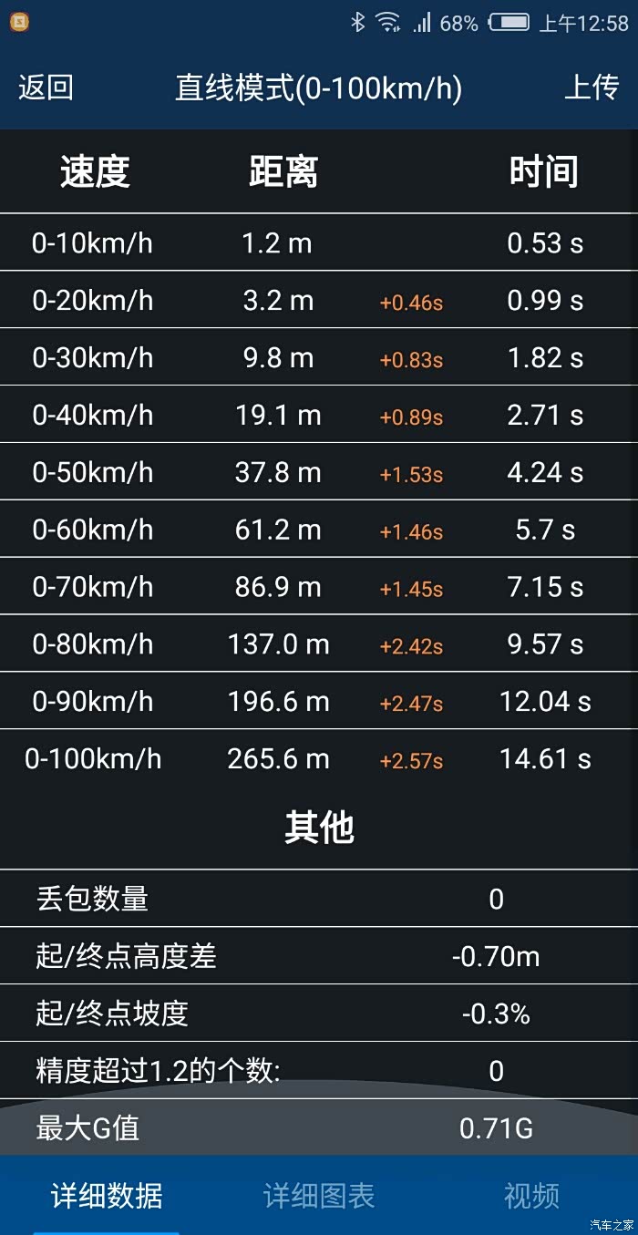

夜晚来到一条大直路跑了几把01
三千五百转弹射起步,轮胎瞬间打滑,1秒后原车佳通轮胎开始抓地,最大g值竟然可以达到1G,可惜昙花一现,猛冲的感觉只维持了1秒左右就泄了,动力衔接不够好,5200转电脑就断油了,将将达到最大马力
就要换入2档,转速瞬间掉入四千转,不过还有少量往前冲的劲头,5200换入3档,从75迈开始阳痿,此时油门到底,只觉得发动机有种有力发不出的感觉,从70到100足足用了7秒多,可见sceo的中途在加速能力一般
最快成绩14。5秒,我车是2。4两驱手豪,原车大概1750kg,我做全车隔音外加低音箱体和各种电器,现在车重1850kg地泵称重,比原车四驱还重30kg,在室外温度28度情况下能跑出这个数据
我感觉还是可以的,这个成绩可以算作4驱的,毕竟体重相当,2驱差了100kg,换挡时机配合再好点,13秒我想应该还是可以的

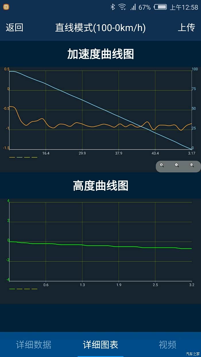

再来看看刹车
看到这组数据简直震惊,51米。。。。汽车之家标准44米以上就是不及格了,这比不及格还要多了7米之远。平时行驶时候踩刹车没觉得有站不住的感觉,脚感也很硬实,也会快速减速,为什么距离如此之长,是原车佳通胎垃圾,还是年久老化所致,真是想不明白。另,今天换了四条固特异御乘胎,晚上再次测试,期待给我惊喜。。。

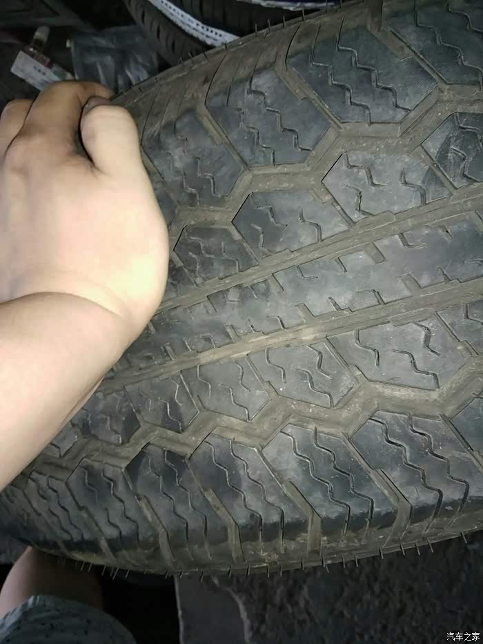

原佳通看花纹是有点类似于轻度越野向设计,并兼顾城市路况
胎壁柔软
平时看上去很霸气硬朗的样子,原来胎肩也十分软,稍用点力胎肩就变形了,看来是个十足的舒适取向

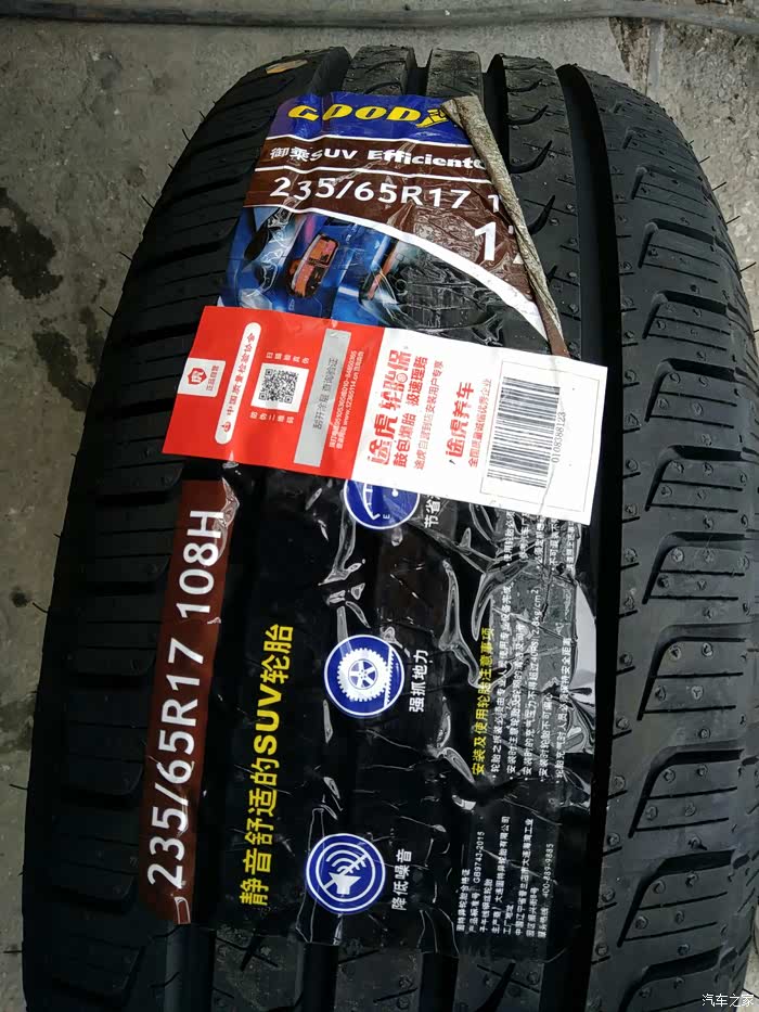

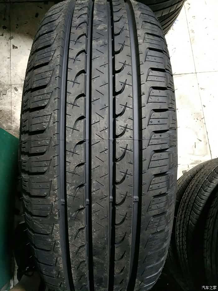

接下来看看新胎
胎肩十分硬,不打气的情况下也很有很好的支撑,不易变形想必会提供相应的抓地力和支撑力

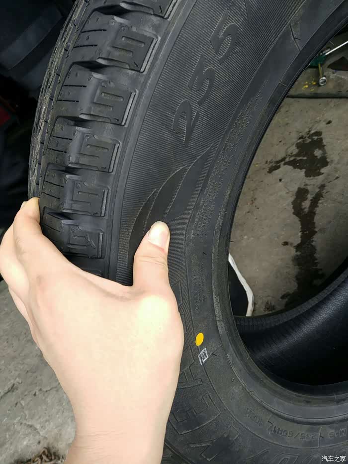

胎侧软硬程度和佳通类似,御乘还是兼顾了舒适性,没有一味的变成操控取向

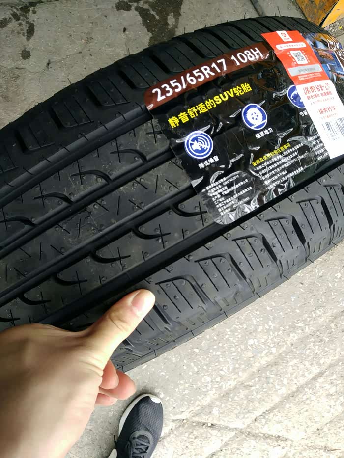

城市路况取向,很专一的花纹

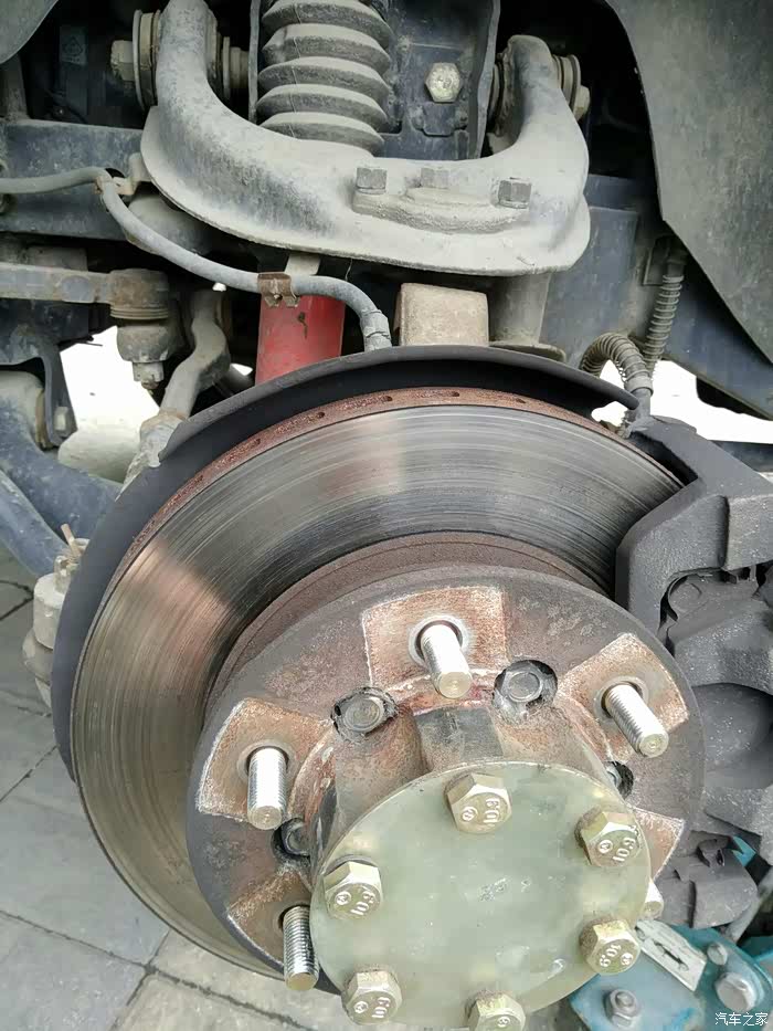

插入个题外话,无意中发现,大s原厂竟然就加了法兰盘,这种风格恐怕在国产车里算是独一无二

主观感受上没有什么区别,大s依旧点头严重的向前冲,脚感还是硬朗,可数据出来后,我的心情无比鸡冻,大s重回及格线了
这台车从100刹到停止只用时3秒钟,证明证明总泵个卡钳力度还都是挺强的,如果换装再高一级别的轮胎,我想刹车会迈入40米大关
   虽然数据相比现在一众新国产车仍旧十分难看,但毕竟也踩到硬性标准线了,保命的七米啊!
怎么变化这么大,我分析了一下,看数据刹停秒数只缩短了0。6秒,原胎也只是不到四秒就可以从一百停下,证明刹车盘片卡钳乃至总泵都是正常合格的,这也解释了平时行驶时主观感受良好的问题,但是轮胎不抓地,刹车盘能停下,轮胎还在继续滑行,如果不看数据,平时开车真是觉察不出来。另外这是全新胎,再磨合一段时间,估计刹车距离还会进一步缩短。
