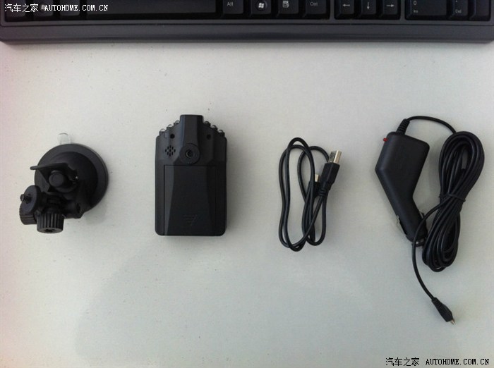

盒子里面就这4件+一张繁体字说明书,我还没买内存卡。

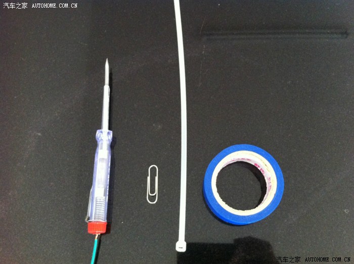

要准备的道具,上图中间是我从TB买的拆面板的12件套,质量一般,拆下阅读灯之后,前端受力的地方都发白了,要断的节奏啊~其实直接用螺丝刀起下来就行。还要用到电笔,曲别针,扎带和电工胶带,如果简化到最少就是螺丝刀和电工胶带,再少的话就是电工胶带,前提是你能用手把阅读灯抓下来。

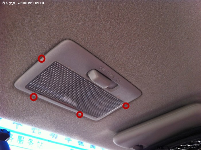

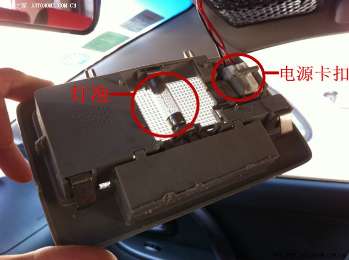

以这种最简单的阅读灯为例,四个红圈是里面卡扣的位置,从这里下手比较好拆。

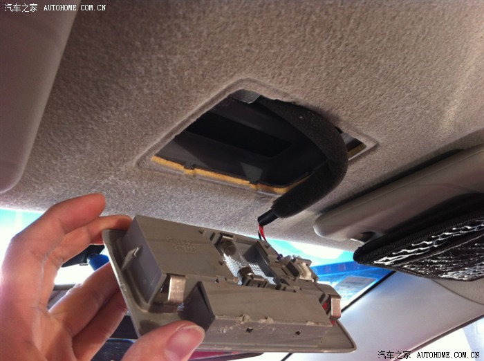

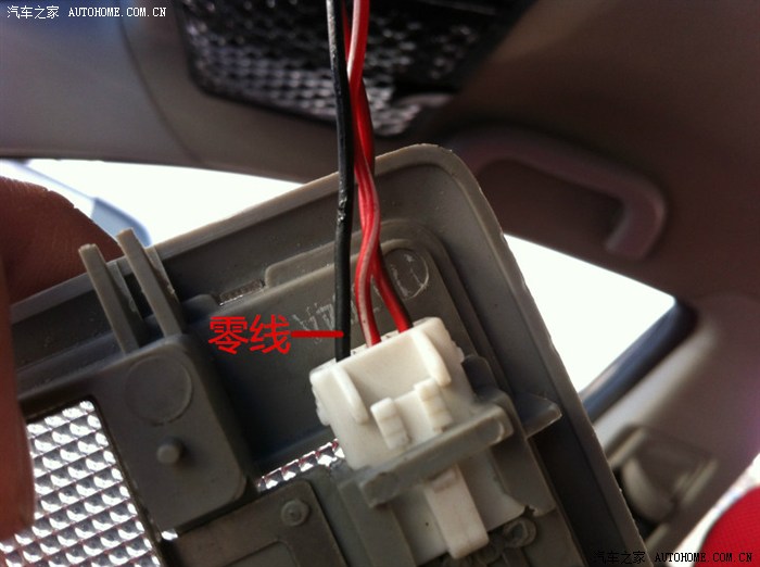

拆下来之后就会看到只有一股线连接,肯定就是电源线。
把电源线的卡扣拔下来,如果你想换LED灯泡,可以顺便搞定。

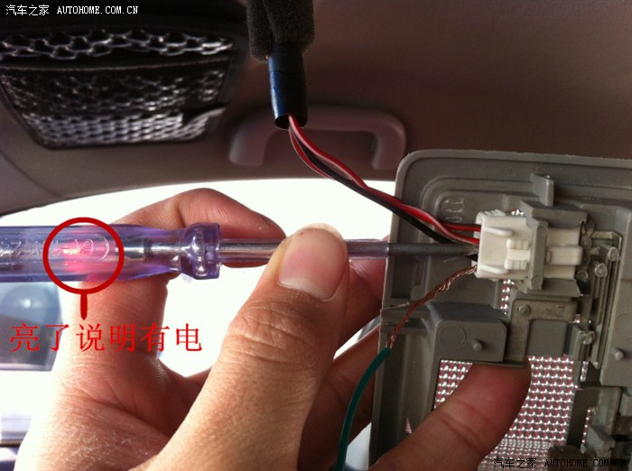

这里有3根线,黑色肯定是没电的零线,两条红色的哪条有电要用电笔检测。
电笔亮了说明这根就是火线,降压模块上的黑线接零线,红线接火线,当然有的车的阅读灯只有两根电源线(如科鲁兹),那就可以跳过这一步。另外如果没有电笔,可以把记录仪接好降压模块,然后把线头分别插进去试试看记录仪有没有反应,这样就可以判断了。

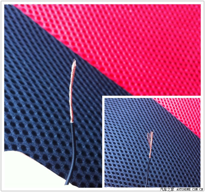

找到零线和火线之后,把降压模块这边的线头处理一下,把里面的铜丝拧成一股,防止串电。

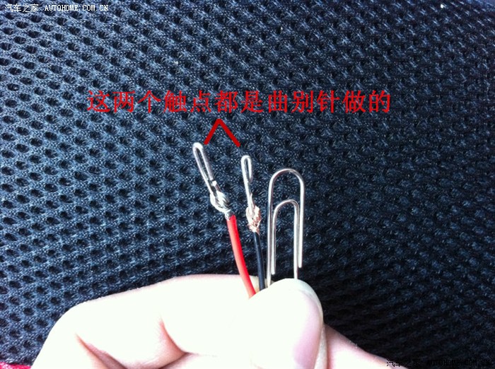

然后用曲别针做两个触点,把线拧在上面,曲别针比较硬,前面做成弯的这样塞到电源卡扣里比较紧不会掉出来。如果实在没有能做触点的东西,可以直接把线头弯过来拧成两股。

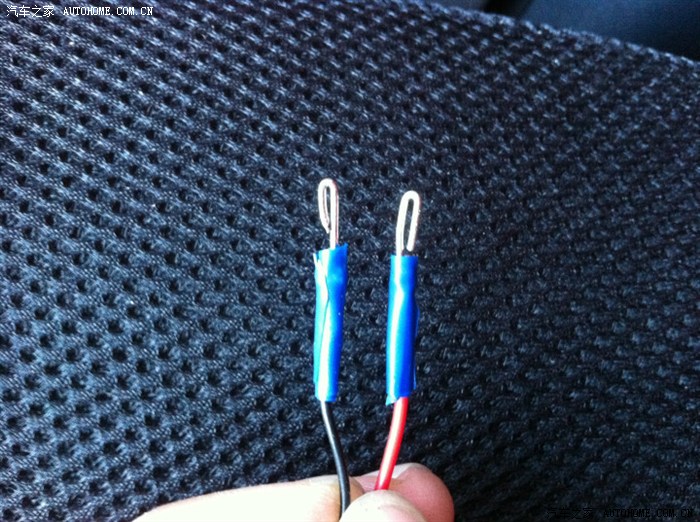

还要用电工胶带缠好,只留一点头在外面就行,同样是为了防止串电。

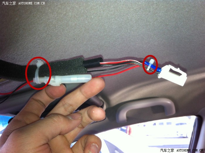

把弄好的两条线插到电源卡扣里面,颜色要对号入座,然后跟其他的线绑在一起,这样更牢固。没有扎带可以用电工胶带缠一下。

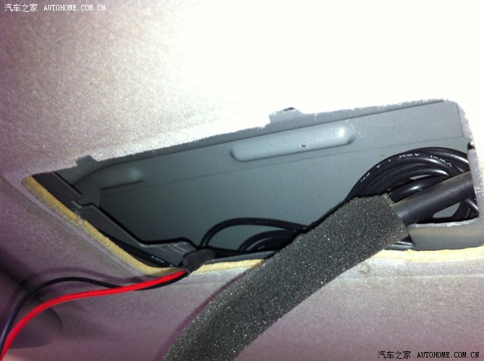

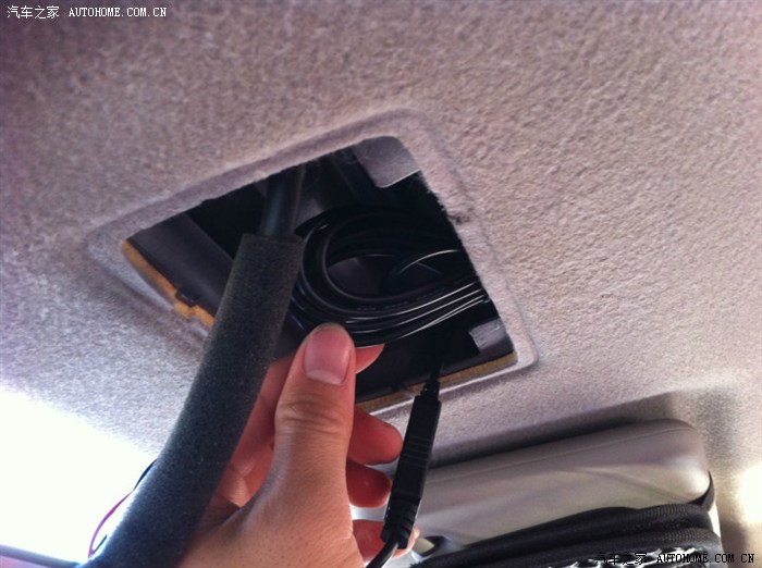

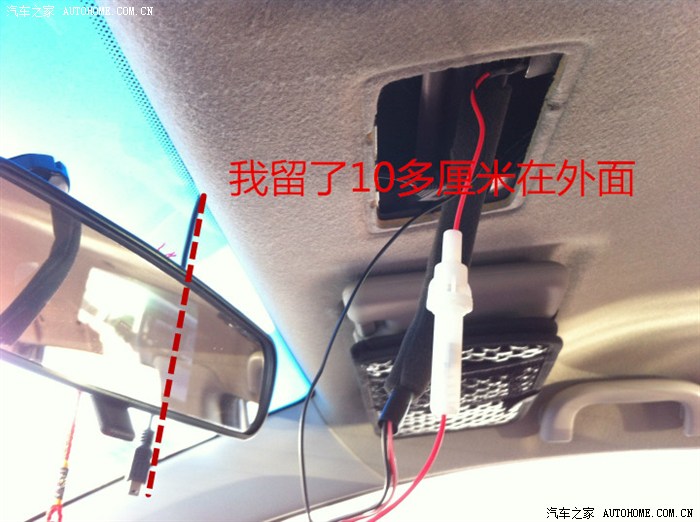

留出记录仪到顶棚要用的线的长度,然后把多出来的线塞到顶棚里面,里面空间很大,放心塞好了。

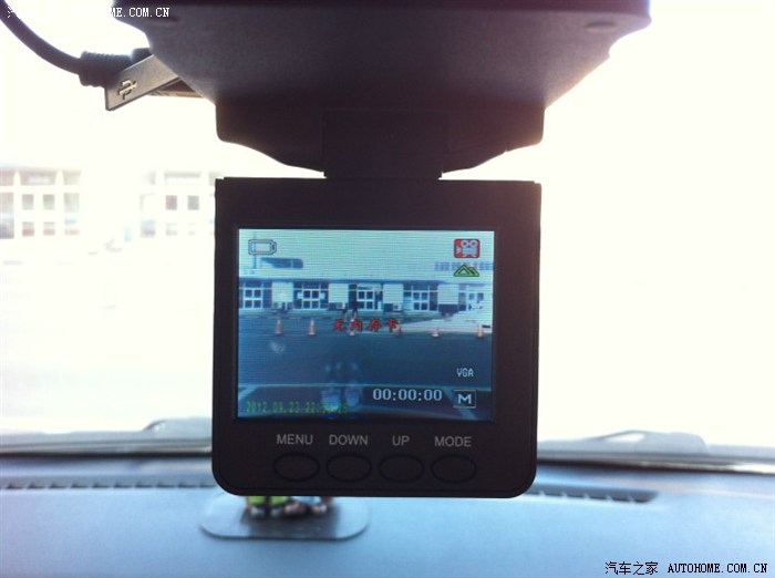

然后连接好记录仪,一定记得测试一下,看看能不能正常工作,免得重返工。

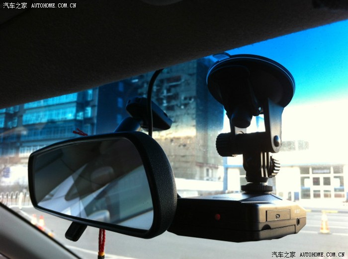

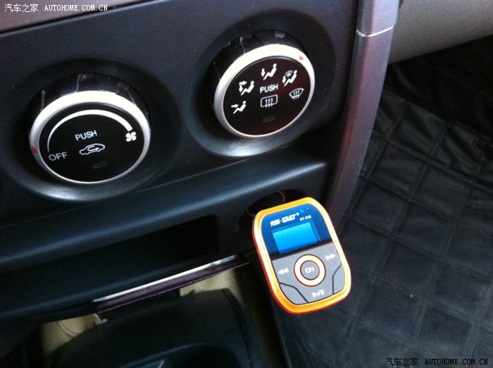

测试没问题的话最后把阅读灯装回去,固定好记录仪的位置就OK啦!怎么样?外观效果还不错吧,而且阅读灯电源在锁车10分钟后会自动断电,这样记录仪只会延时工作10分钟,不像点烟器的常电,一直工作可能导致电瓶亏电,是不是特别人性化!这样点烟器插口就可以空出来插别的东西啦,我就插了个车载MP3~
