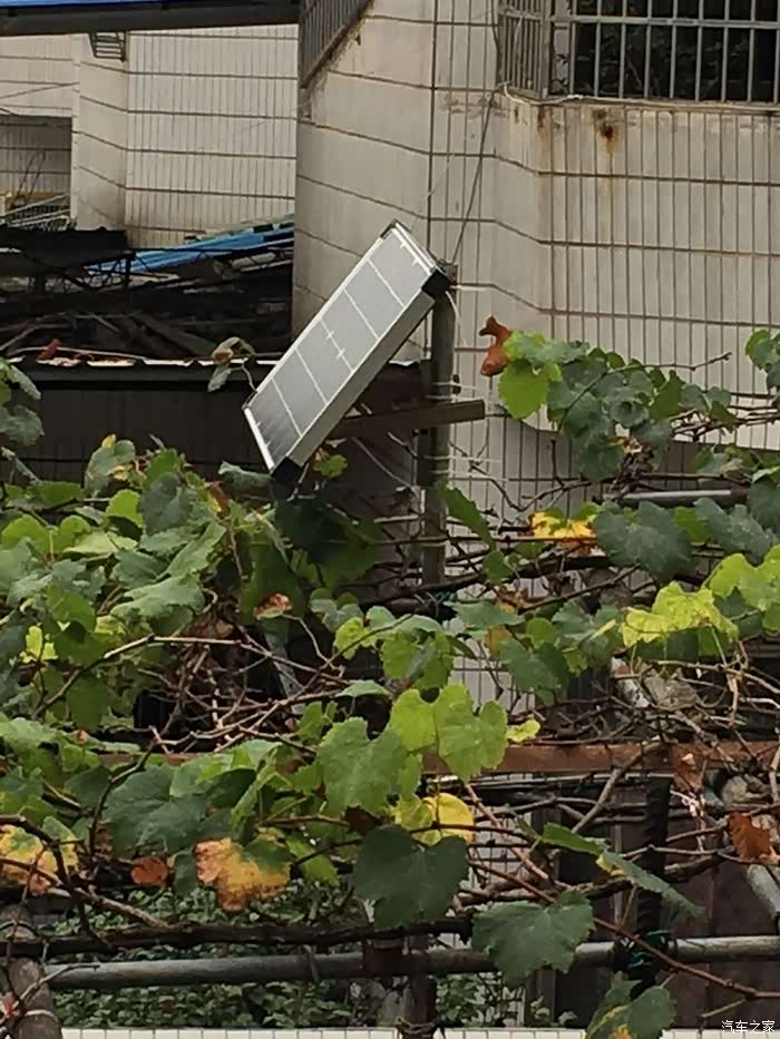

于是昨天自己做了个铝合金支架,今天装到室外了。
固定到葡萄架的支柱上
顺着支柱走线下去
用扎带固定好,引线包上电工绝缘胶布防老化。支架用废旧的纱窗框做的,又是锯又是钻的,搞了一天。
太阳能板朝南面,与地面倾角45度。

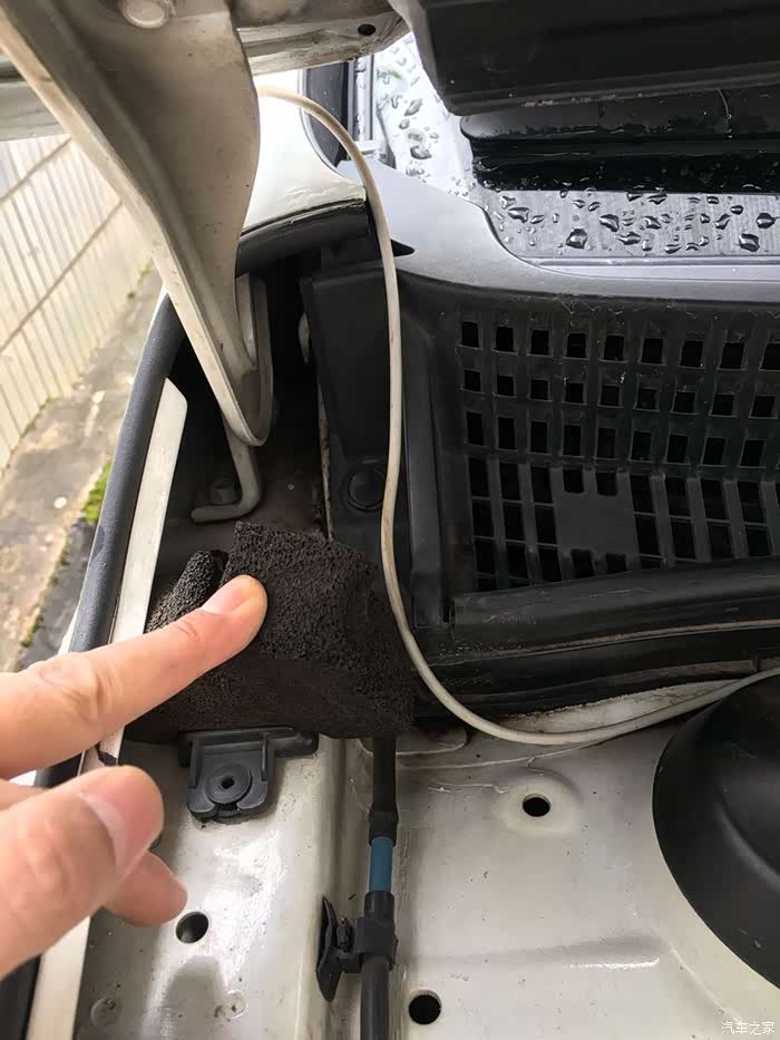

从这里进来,不会漏水,也不会影响舱门关闭
