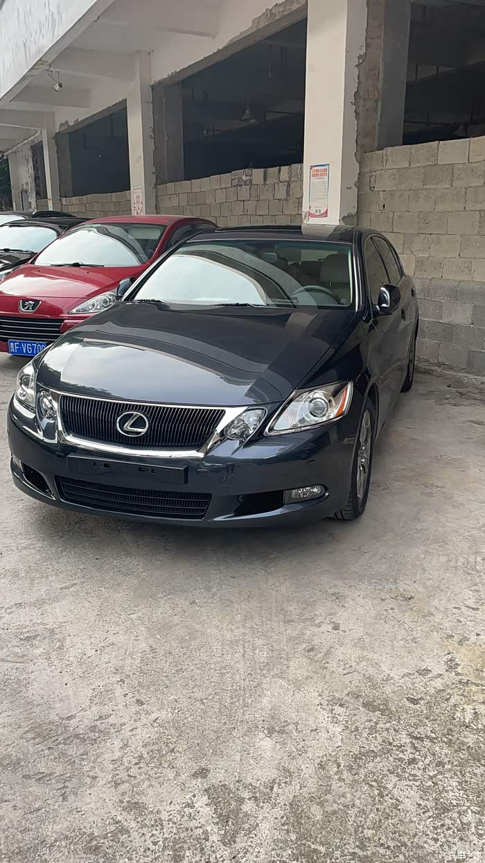

自己之前一直开的一辆ES240,然后在论坛里面认识了一帮车友,他们天天折腾自己的雷克萨斯ES350,给我说v6如何爽,马克莱文森如何爽,让我直流口水,十分心动,我又是一个行动派,说干就干,让我苦苦的找ES350,但是作为处女座,差不多2个月一直没有找到心目中理想的车,后面在上海某知名车商处交了淘车费用、让其帮忙上海淘车,对方的淘车顾问林兄人十分靠谱,我提了要求,第一必须是V6,第二必须要有马克莱文森的音响,3月份下单淘车,等了3个月都没有遇到合适的车,后面一天晚上刷朋友圈,看到林兄朋友圈发了一辆GS300,全程4S保养,就三个补漆面,颜色也是少有的深灰色,让我直流口水,后面和他交流,确定拿下这台GS300,后面就是煎熬的等车过程,等了差不多20天,终于到了我的手里,开起来动力是真爽,V6的发动机也异常安静,隔音感觉比ES好,开起来有点宝马的感觉,但是方向比家里的宝马320比,稍微差点感觉。车子到了后,发现一些小小的瑕疵,只能慢慢整备,虽然有点折磨我这个处女座强迫症,但是看着喜欢的车一点点变成理想中的样子,感觉满满的成就感

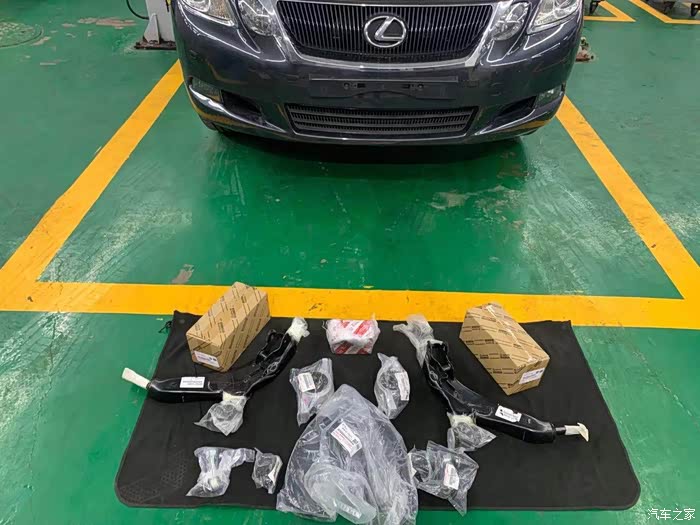

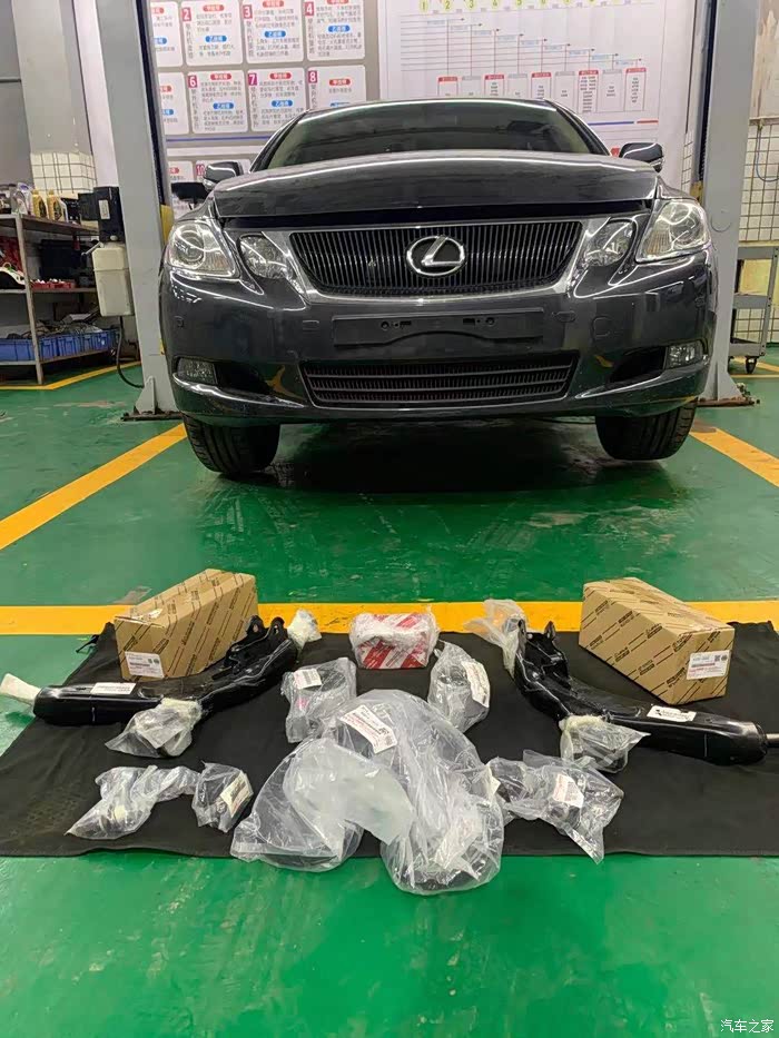

朋友修理帮忙买到的需要更换的配件

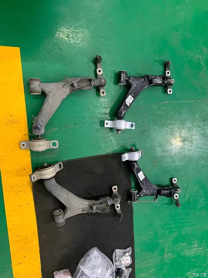

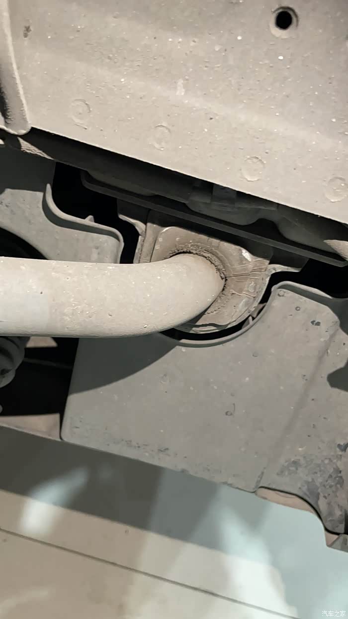

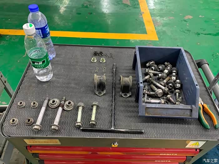

车子过减速带,感觉底盘松垮的感觉,咚咚直响,一看胶套都给磨破了
拆下来的新旧对比

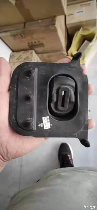

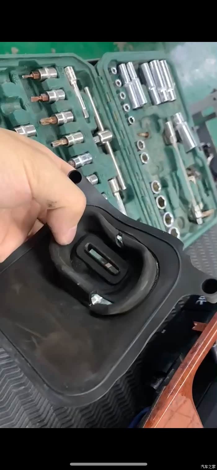

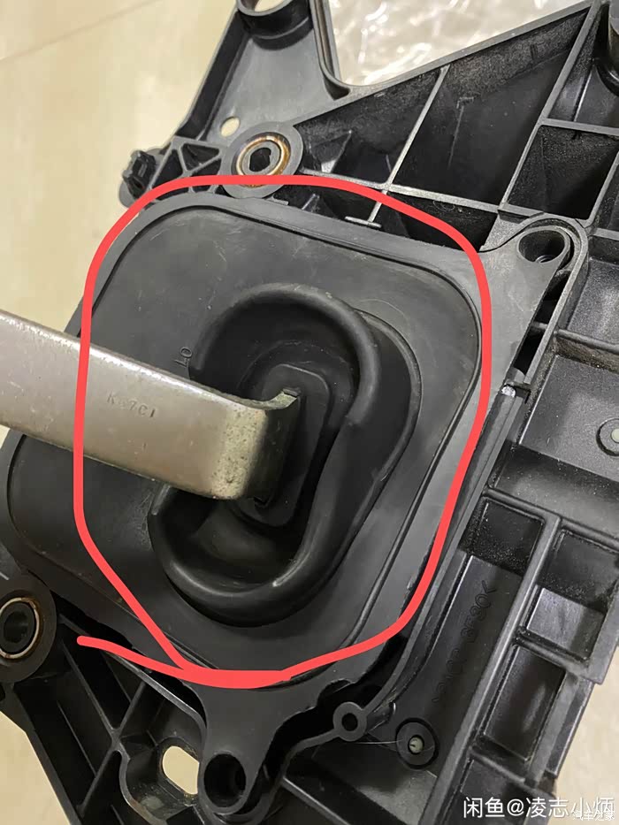

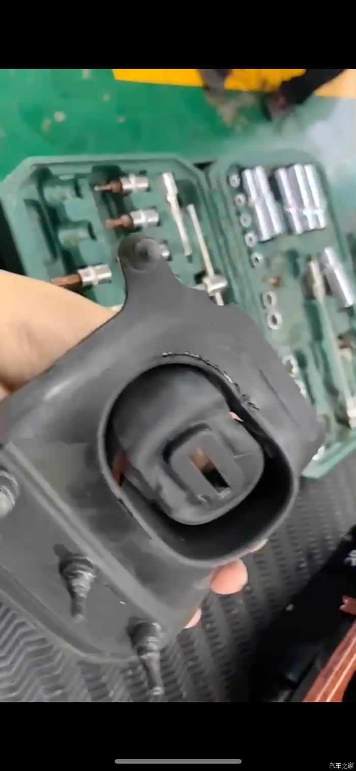

中控超过60就有呼呼的风声,后面检查是排档底座胶套坏了,然后全网都找不到单独卖胶套的,闲鱼上有一家卖,但是要买整个总成,感觉不划算啊
这个地方破的比就抹布还厉害
全部给破了
几个大洞,跑起来肯定是呼呼的风声
后面在车友会遇到一个北京卖配件的车友,帮我淘到了这个排档底座胶套,更换后,车子又恢复了安静,中控没有呼呼的风声了。

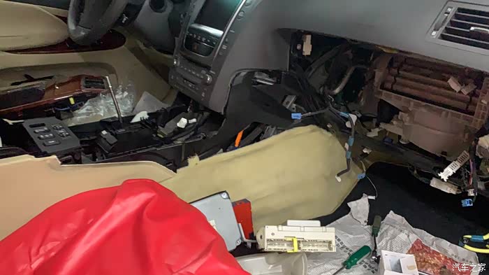

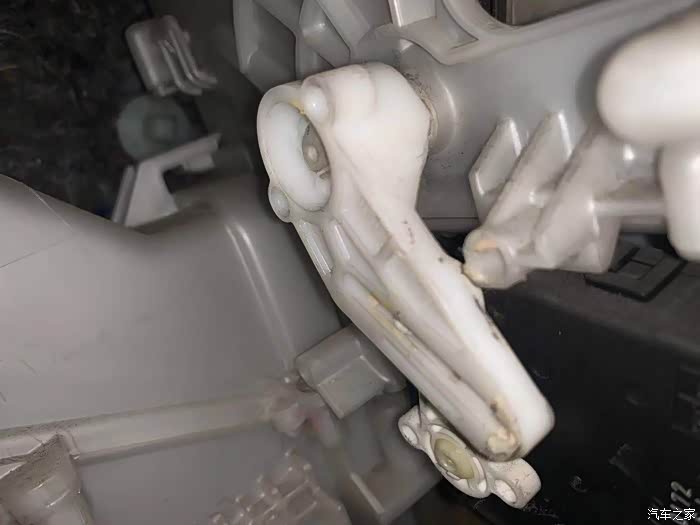

然后车子在堵车的时候,关闭了外循环,但是车内还是有很大的尾气味道,后面拆下来检查,发现内外循环翻板坏了,和丰田锐志一样的毛病,朋友说这个换总成估计得3000-4000,但是他可以修复,然后就是拆开检查
拆开后发现是这个机构坏了。处理好,内外循环的翻板就一切正常了,朋友说这个应该是之前车商师傅整备的时候没有把空调调到内循环的情况下跟换滤清,所以到底损坏,以后一定要在内循环情况下更换空调滤清。

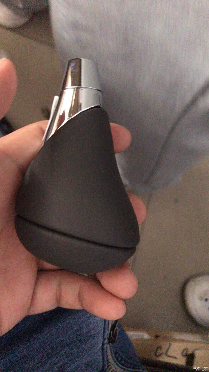

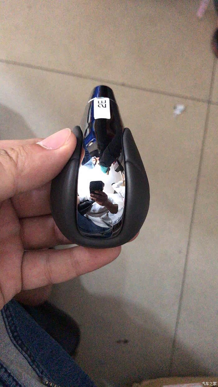

车子的档把估计被前车主天天盘,表面磨损挺大的,让北京的这个车友帮我淘到的全新原厂档把
完美,处女座喜欢的就是一点瑕疵都没有。

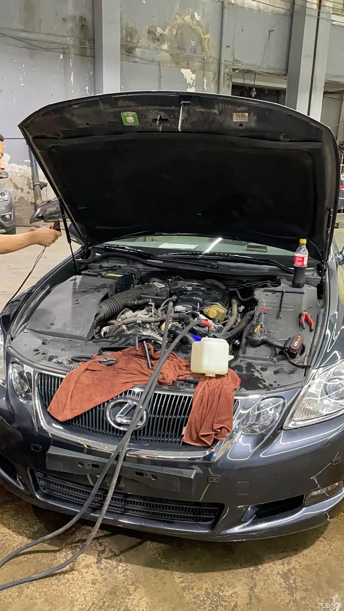

原车主在4S换了爱温的防冻液,那些年舍得换爱温的,都是有钱的主啊,但是我感觉爱温散热不太好,车子跑回家,停了三个小时,我打开发动机盖,摸了一下水管,管子都还是烫手的厉害,后面上网看,爱温散热不如防冻液
后面又让朋友买了原厂的丰田超级长效防冻液来更换,朋友说第一次遇到把爱温换掉,然后换普通防冻液的。

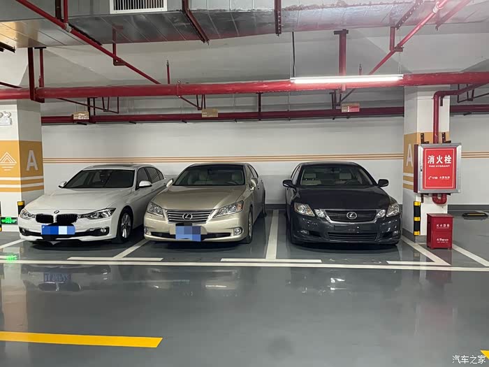

哈哈哈,整备好了,和家里另外两辆车合影一个。

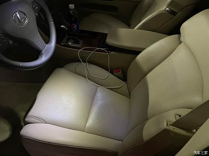

座椅几乎没有磨损,过段时间去把内饰好好洗一下

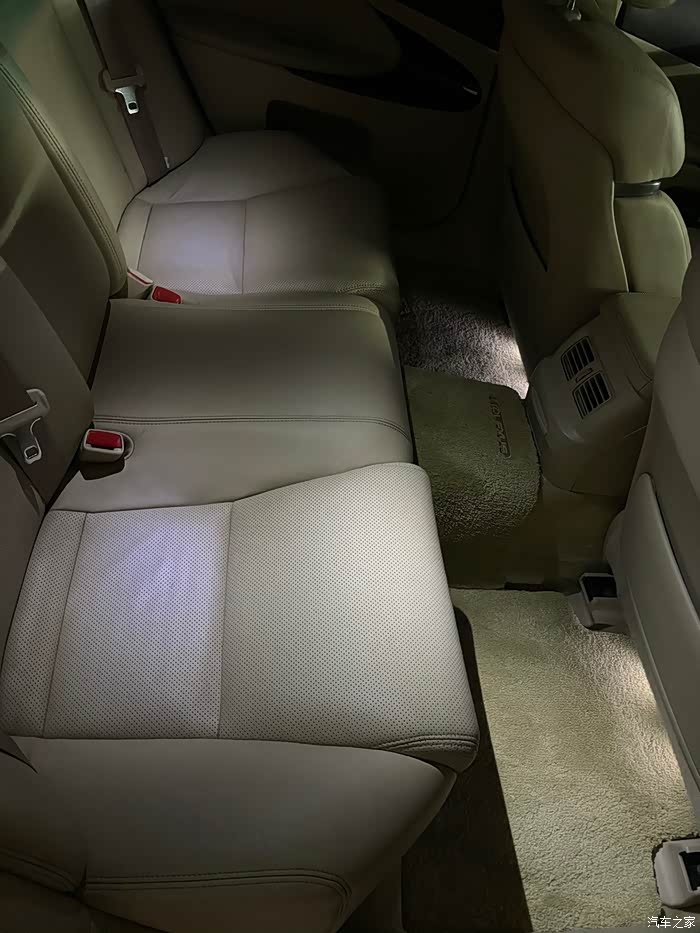

后排座椅也看不到磨损
这个内饰太自愈我这个处女座了
