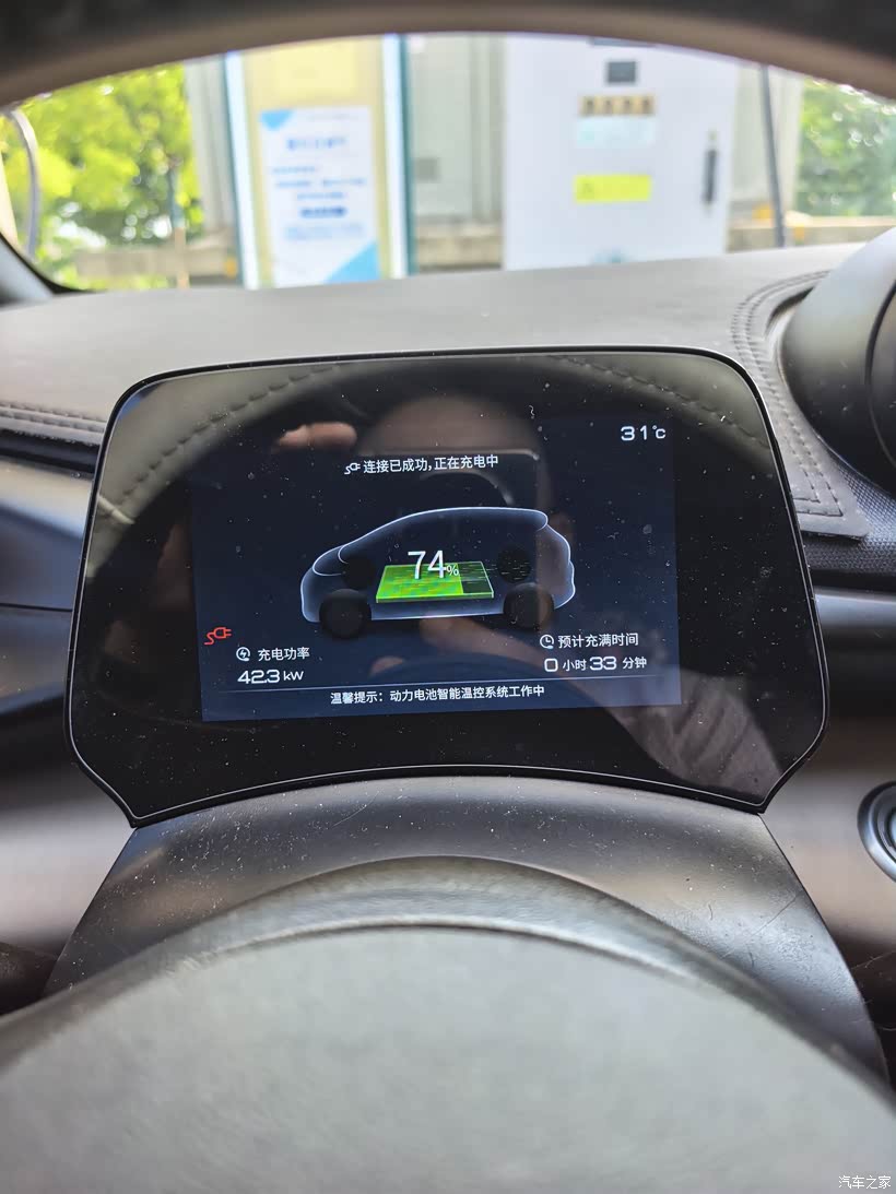

自从买了宋PLUS DMI后,一直担心在外边商业桩快充会不会搞的电池寿命很短,于是在网上找到一些锂电池充电的***。来分析下。

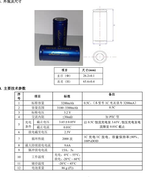

在1C充电、1C放电的情况下循环充电2000次 ,磷酸铁锂还可以保持80%的电量,本人已经行驶1800+公里,观察在商业充电桩充电时充电功率是18.3KW,有时候会波动一点点,基本上可以认为是在1C充电。
放电嘛,市区行驶平均能耗10.6KW,大油门的时候会到30KW+,如果正常加速不要那么急,应该认为是小于1C放电。理论上刀片电池也是磷酸铁锂,应该也能达到2000次循环。
磷酸铁锂 1C充放电情况下,可以做到2000次循环仍然大于80%

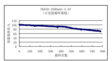

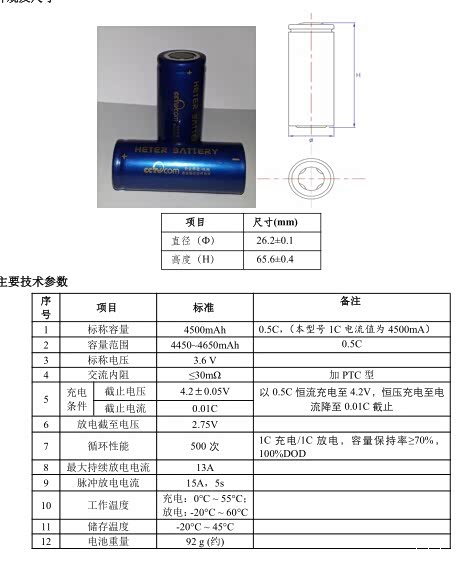

上图是三元锂电,1C充放 只能500次 就会衰退到70%
三元锂电 1C充放循环曲线图可以看到,800次的时候快跌到60%容量了
