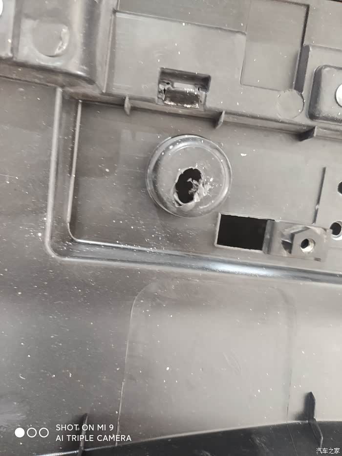

2.螺丝打不进去不解决错位问题强行开孔。

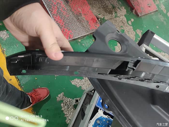

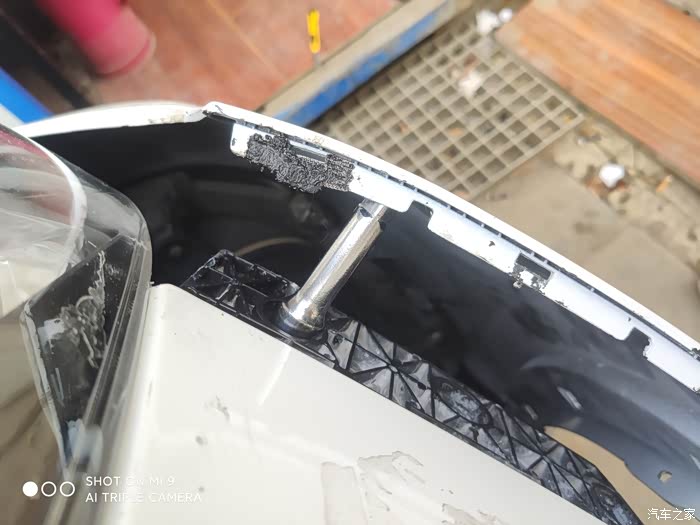

4.安装卡扣到处都是断裂的,拿胶水粘贴
原来卡扣断了拿胶水粘贴,很快就掉了
无奈自己手动塑料焊接一个卡扣
强度钢针打底

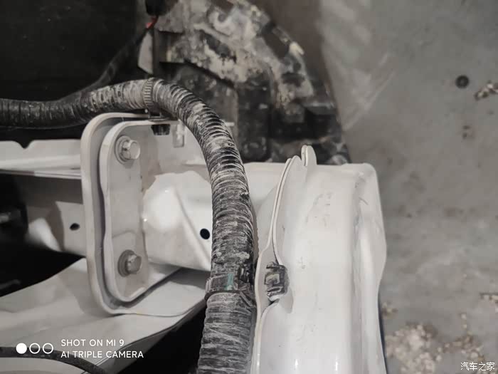

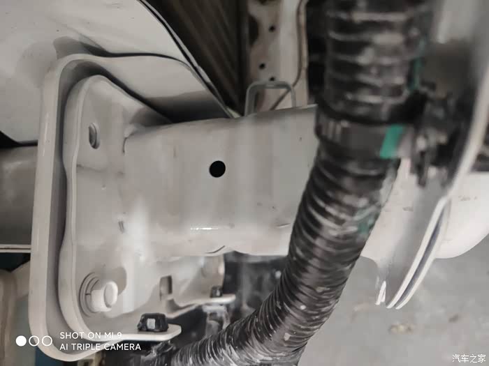

5.售后点帮车辆轻量化,大梁螺丝也不上全
轻量化减少一颗大梁螺丝的重量

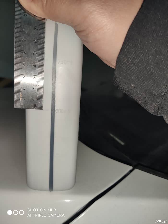

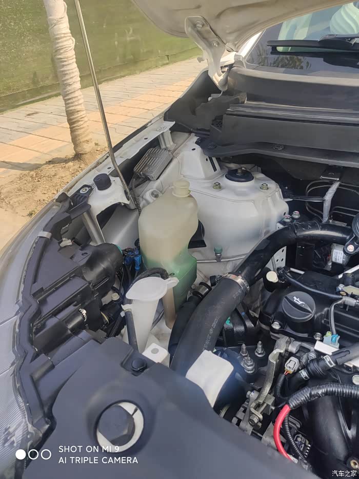

6.还是帮忙轻量化,冷却液也不加够。
无无冷却液
拖车送去修理厂补冷却液

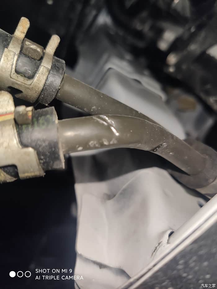

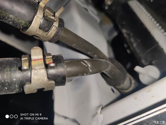

8.管路到处都是裂,并且不处理。
变速箱管
