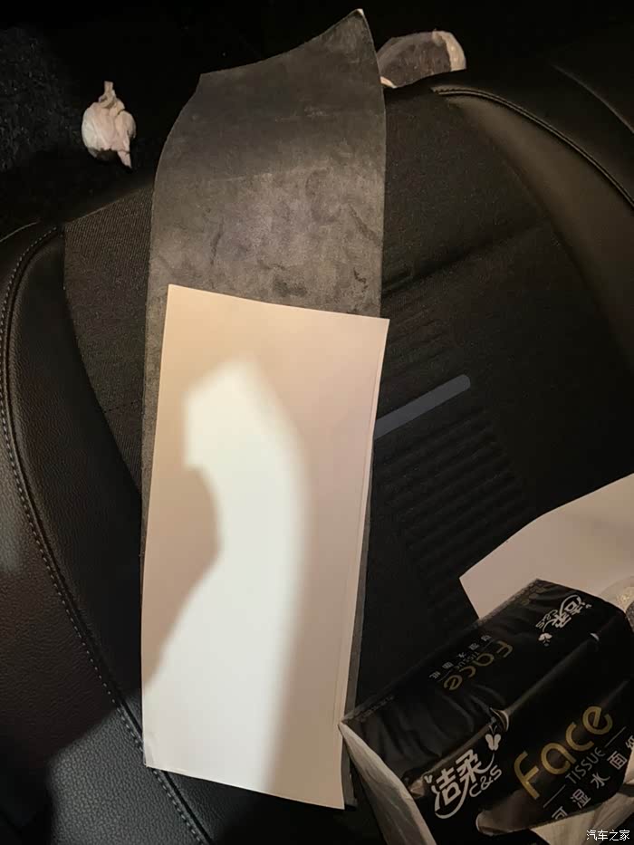

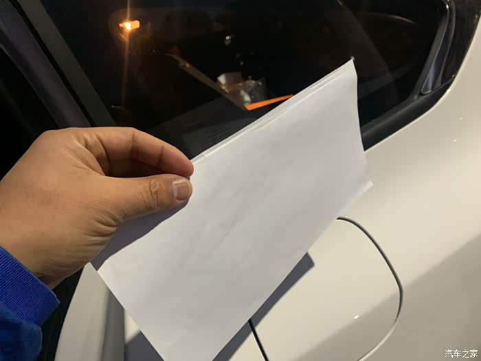

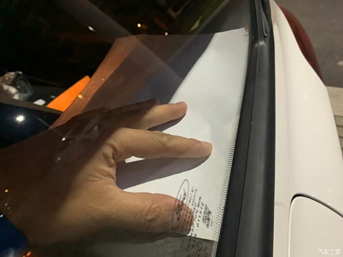

首先拿来一张白纸,准备比对尺寸大小,方便操作
比对好后用铅笔画出轮廓
差不多大小合适后用剪刀顺着轮廓剪出形状

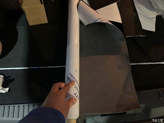

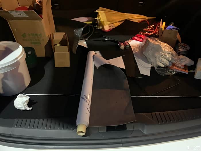

后备箱放有植绒用的材料,翻毛皮,因为是上内饰,所以不能用之前植绒脚垫门槛附近的材料

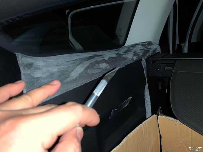

打开后准备用刚才裁剪好的白纸对着剪出形状
慢慢来

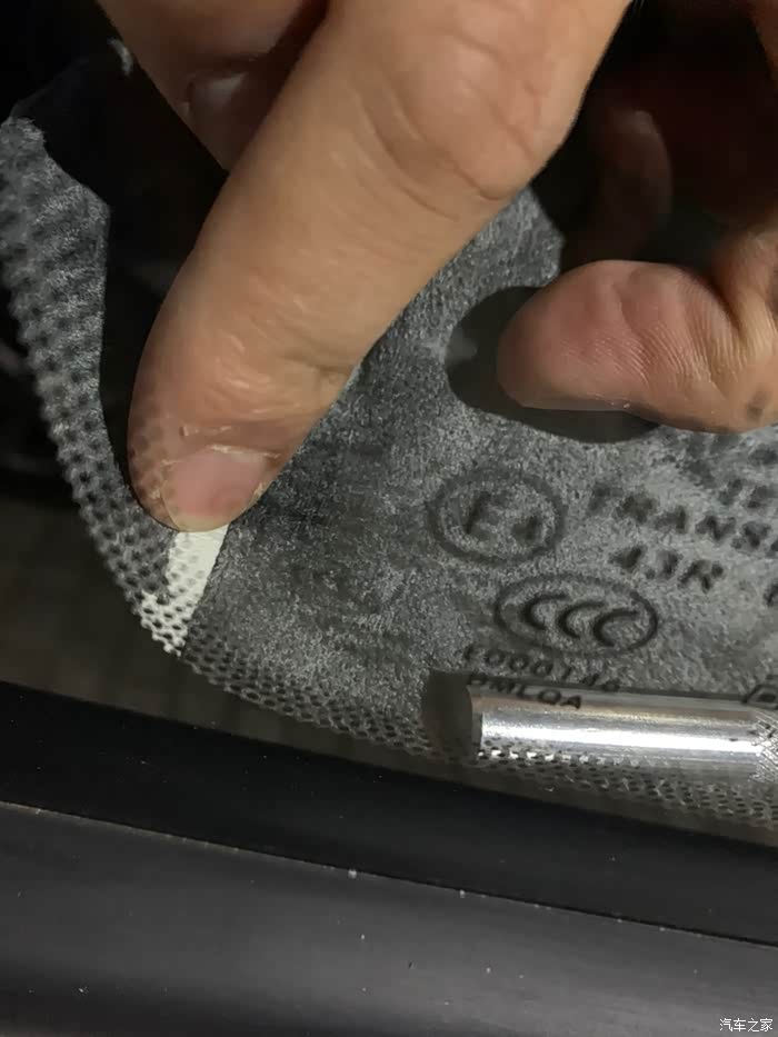

剪好后撕掉背胶,直接粘贴上去

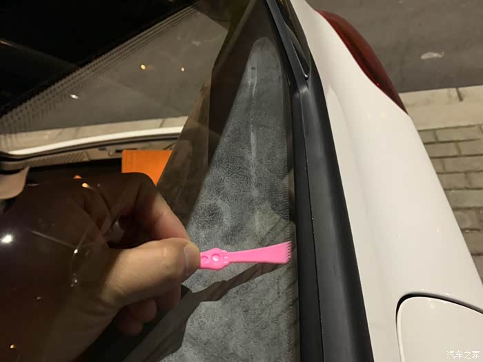

用小孩的手工塑料条把边子掐进去

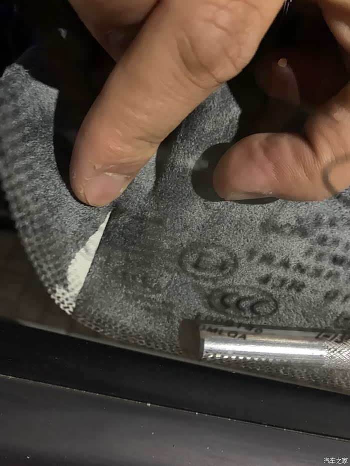

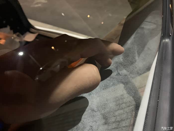

用手把他整体打平

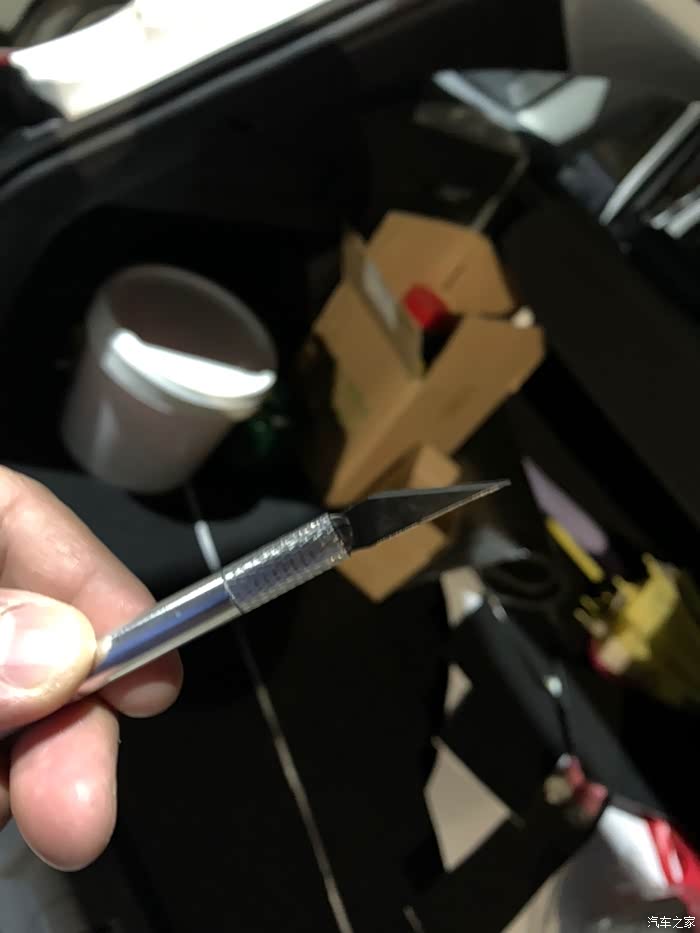

接缝处有美工刀切断
要一点点的慢慢来,不要伤着塑料

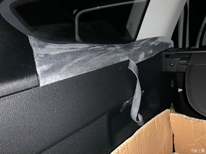

接着准备爬到后备箱继续裁剪
搞掉一半了,其实用黑色的翻毛皮更好看,我买成灰色了,不过跟白车还是比较搭配

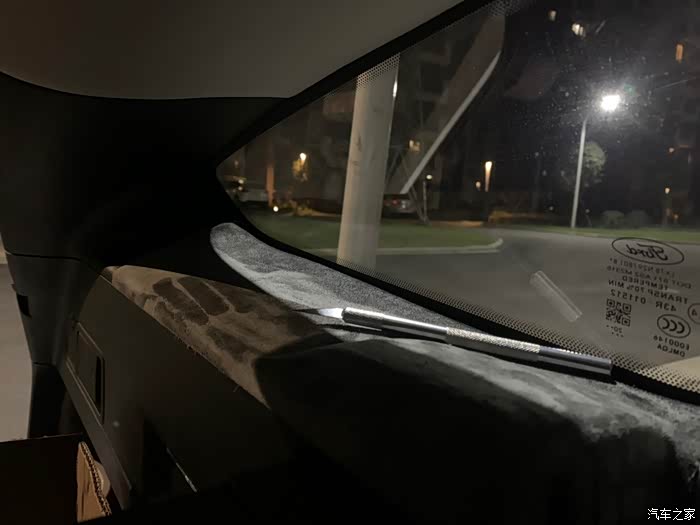

沿着那条缝隙继续划切
基本上出效果了

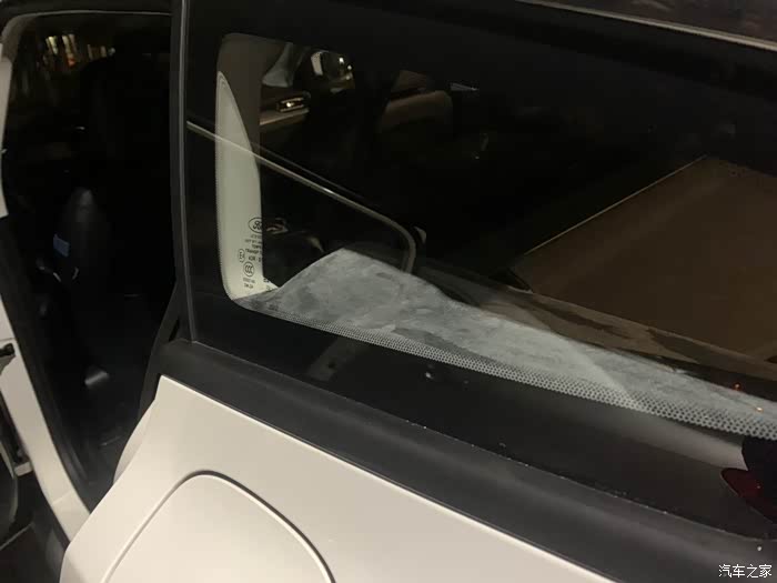

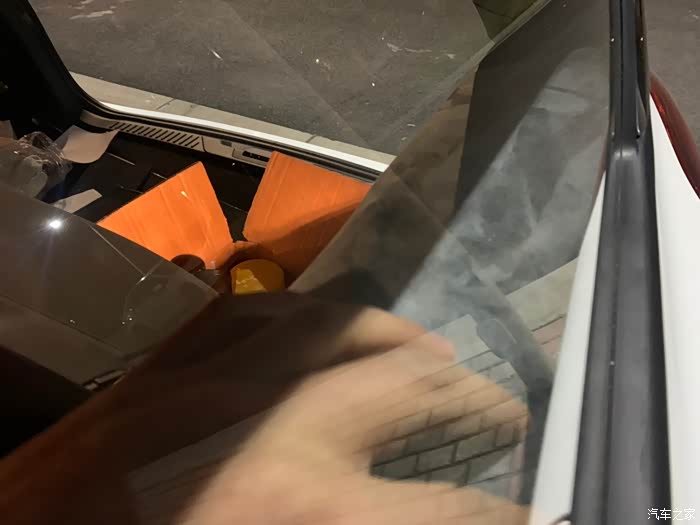

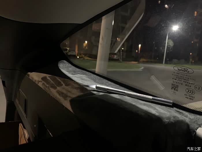

从外面看是这样的,显得很高档
完工,安全带附近有点麻烦,要仔细再仔细,手摸上去软绵绵的,好喜欢这种感觉
