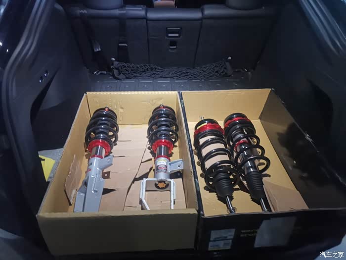

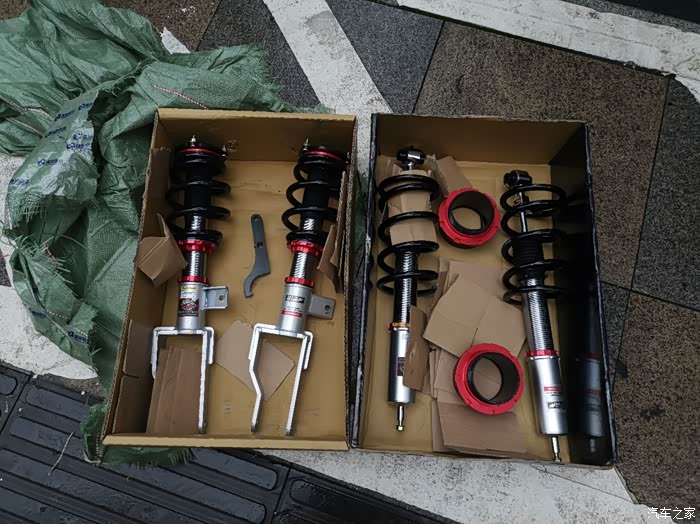

趁着过年休息的时间,忙碌了一年的自己好好补补的同时,也给黑胖子好好补补。趁热打铁趁快递还没放假赶紧把我朝思暮想的绞牙弄了过来
一套好的绞牙可以降低高度的同时,带来更好的滤震效果,我选的这套避震,1W出头,全段可调倒插式的减震,因为之前的车用的B12很舒服,可惜modelY的B12还没出,且能选择的品牌也不多,3和Y的能通用
到货开箱先研究一下,打算自己安装调试,由于从来没调过绞牙,所以到处去脑补,最后得出自己的调教思路

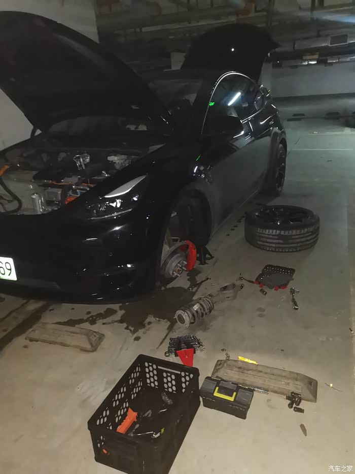

按耐不住的我大年初一就躁动起来了,准备好工具,开工

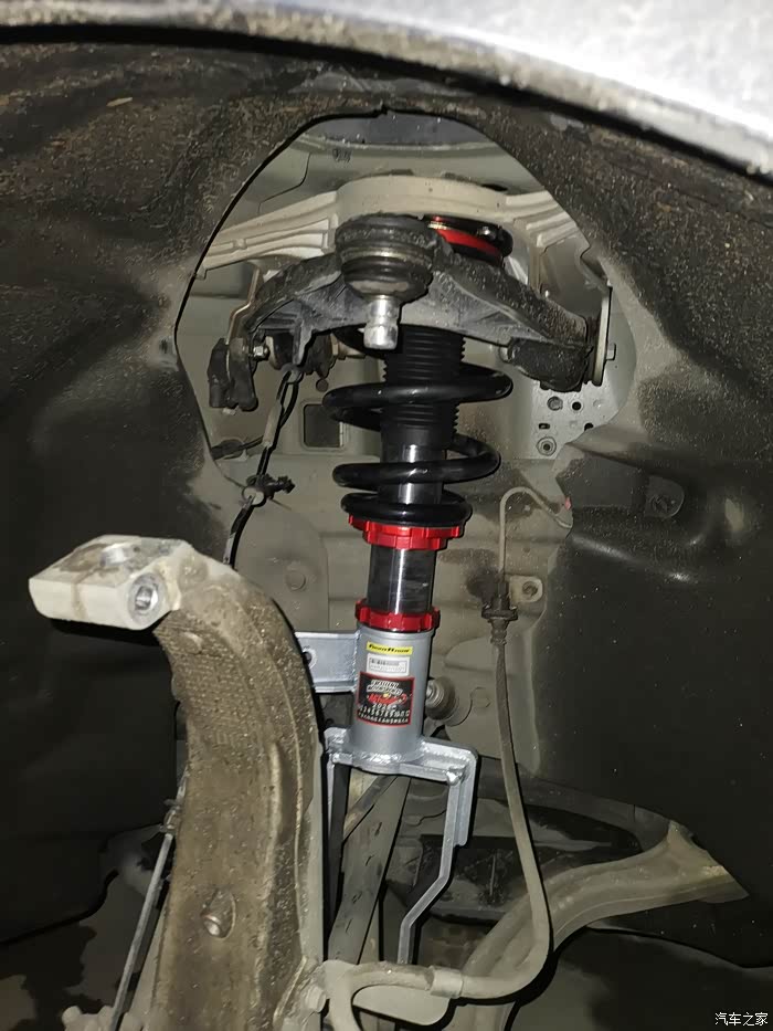

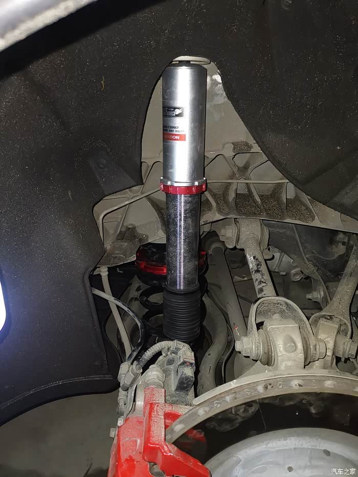

在地下室腾出个位置,干,设备简陋了点,没有升降机,借了个千斤顶来。俗话说的好:设备不齐,技术来凑,说的就是我了。拆装其实很快,不需要专用工具半小时搞定一根,绞牙最难的是调教,调的不好,再好的减震也白搭
绞牙弹簧的预压,桶身高度,阻尼,全部要匹配好,这个过程很费时,要拆拆装装轮胎好几次,以为一个人施工,照片过程拍的很少
我是按照教程,调的预压0.5CM,桶身高度3分之1,阻尼7,用一段时间,还要再次调整

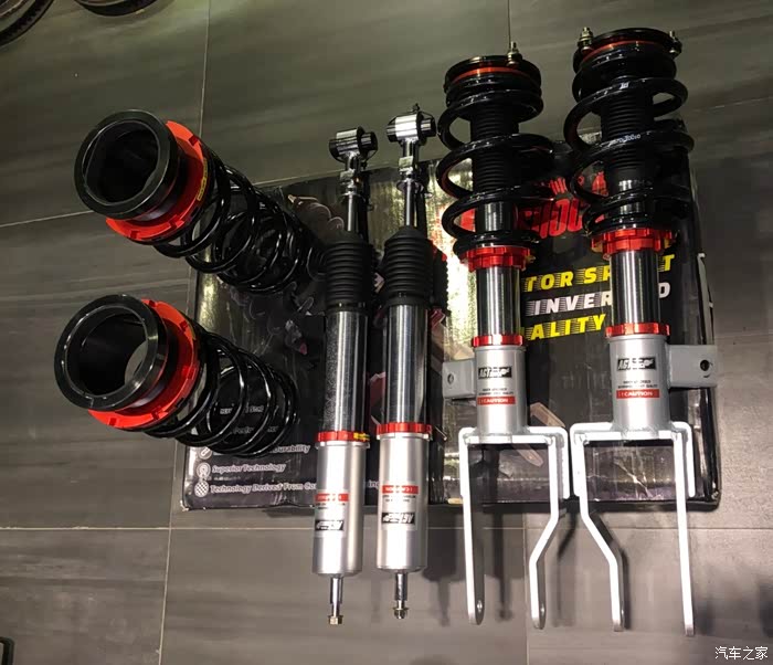

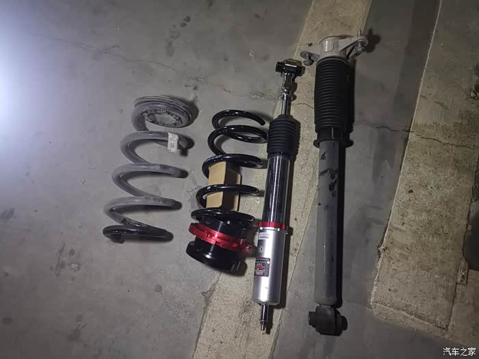

前轮减震新旧对比,高低软硬都可以调节
后轮分体比前面安装麻烦点,后面调整也不方便,要趴在地上,我的老腰就废在这了
后轮减震新旧对比,分体的要分开装,弹簧座调高低。减震调桶身,阻尼设计在减震末端,很好调

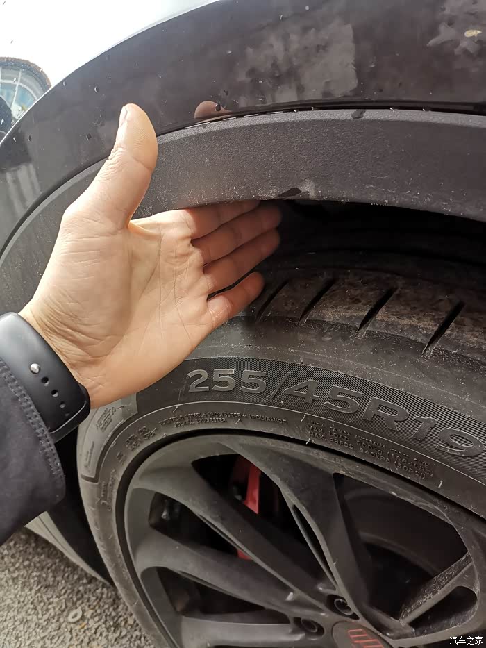

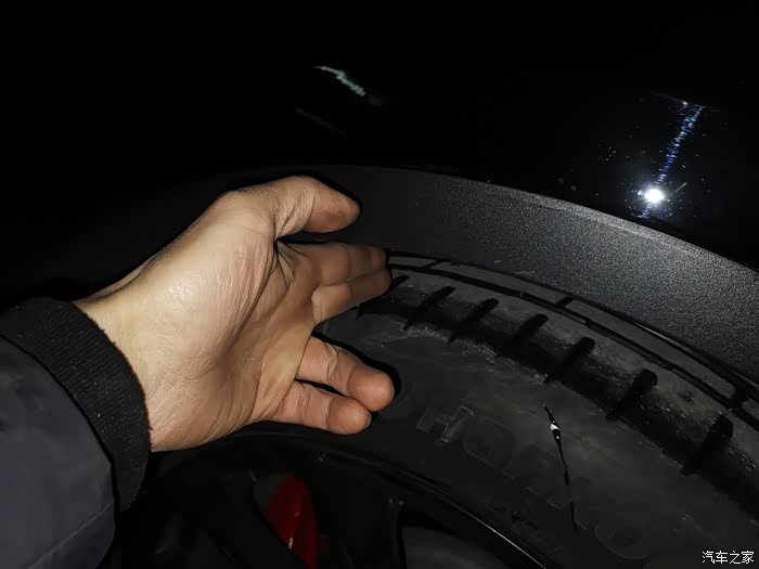

看下原车高度,后轮到叶子板有5指高度
改完绞牙后降到了3指
原车前轮到叶子板是4指高度
换绞牙后降低到2指

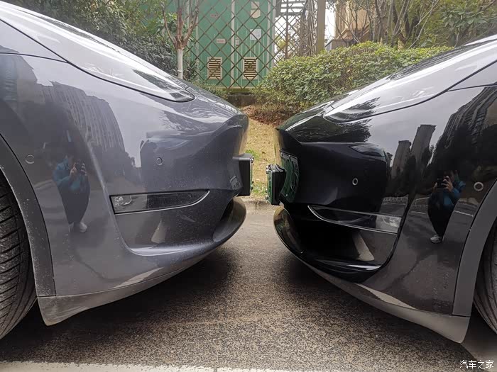

左边原厂高度,右边降低了
前面对比
前面高度还是降低很明显的,后期会调高点

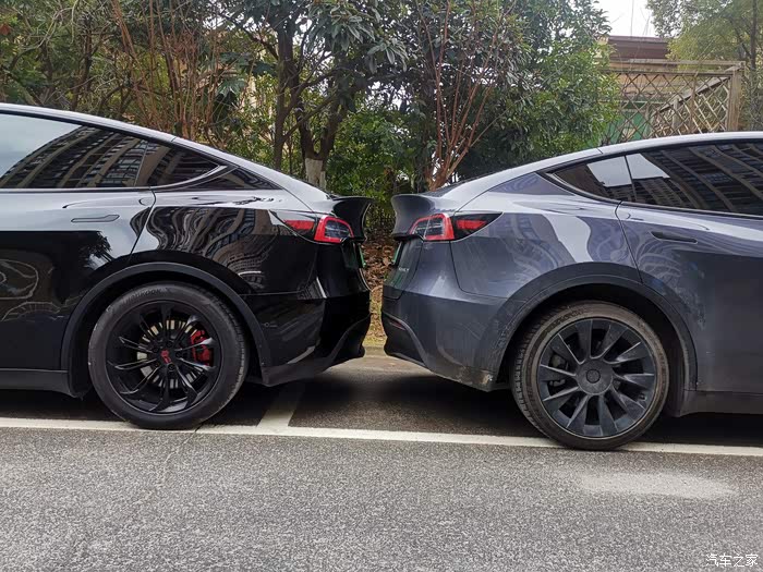

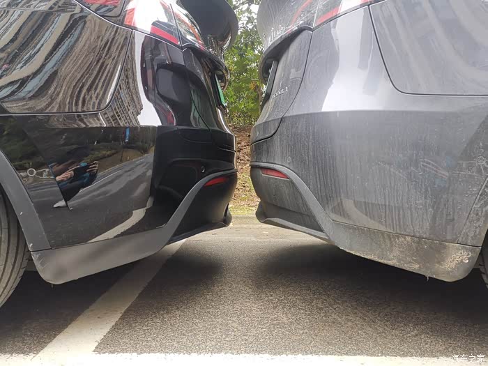

后面高度不是很明显
看着稍微矮一点而已

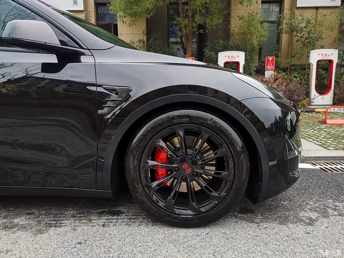

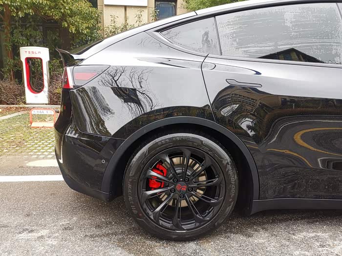

前轮姿态降低后更饱满了,不会太高显的空
后轮姿态也更协调了
前面侧面45度

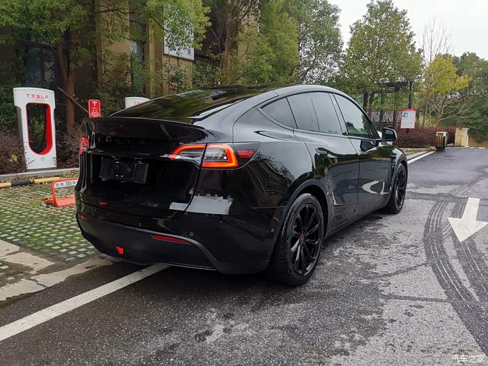

后面侧面45度

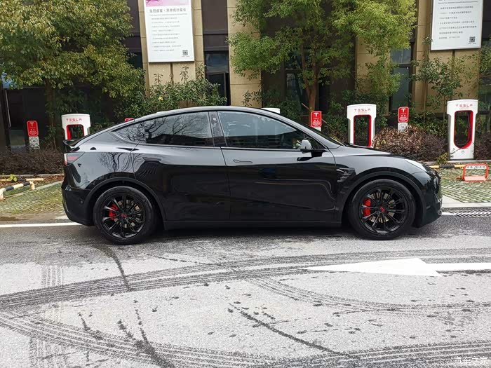

整体的侧面姿态,开一段时间,还要重新调,先这样看看高度会不会容易蹭。如果不容易蹭,我调前后2指半,如果容易蹭,我就调前后3指
