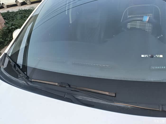

 雨刮器老化以后在使用过程中前挡风玻璃上就会有很多这种水痕,当雨水量比较大时可能就会对我们的视线造成严重干扰。

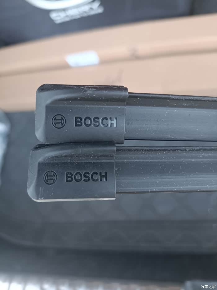

在雨刮器的几个位置都印有BOSCH的LOGO。

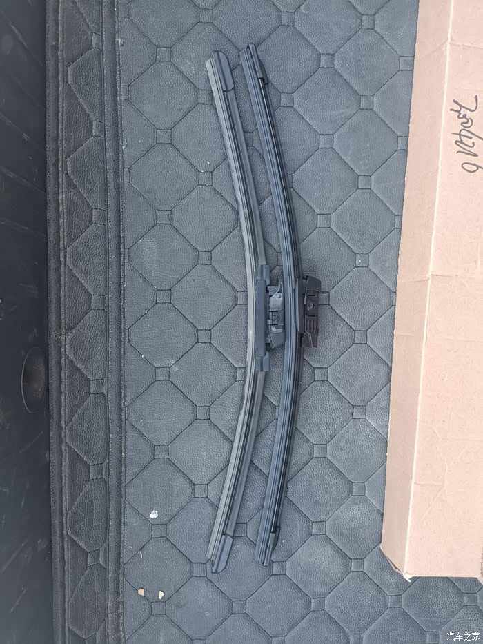

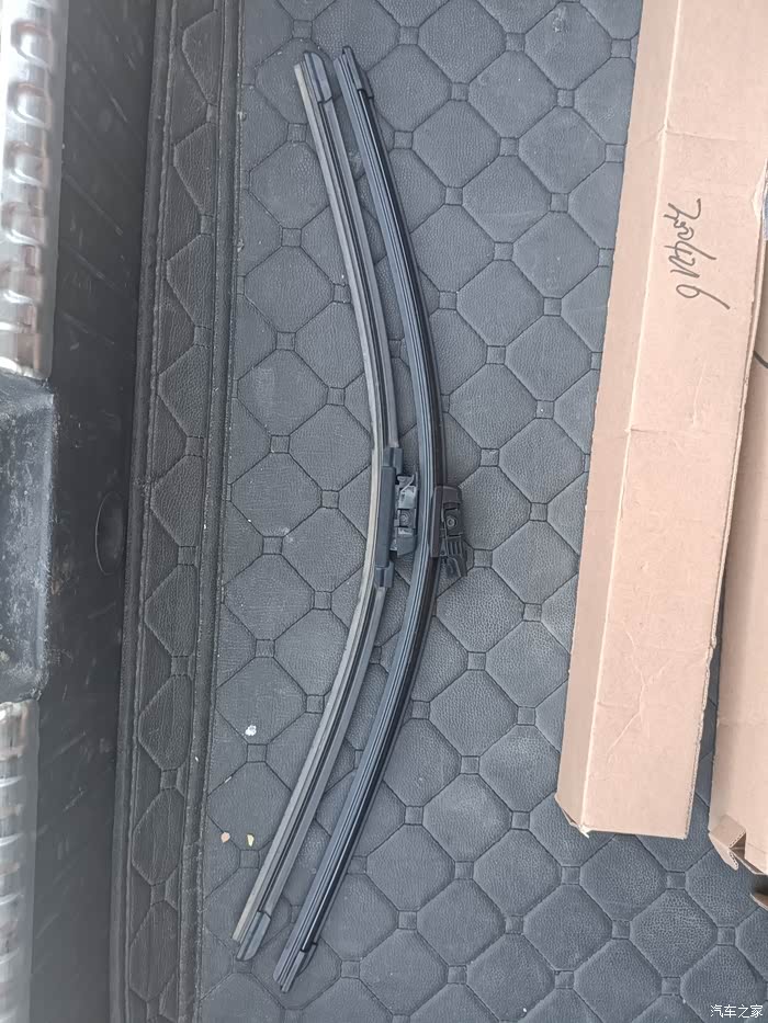

我是路过当地4S店的时候直接去店里拿了一副,避免买到水货,雨刮一长一短,也就是我们说的一个主刮片,一个副刮片。

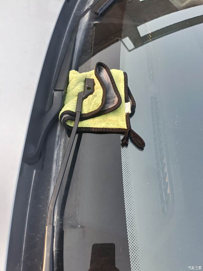

安装雨刮器不需要准备什么工具,唯一需要规避的风险就是更换过程中雨刮臂直接砸到挡风玻璃上,所以需要拿一块毛巾备用。
可以看到雨刮器由于长期裸露在外面,所以老化还是比较严重的。
 为了避免更换过程中失误操作导致雨刮臂跌落砸坏挡风玻璃,所以提前把毛巾放在对应位置后再进行下一步操作。

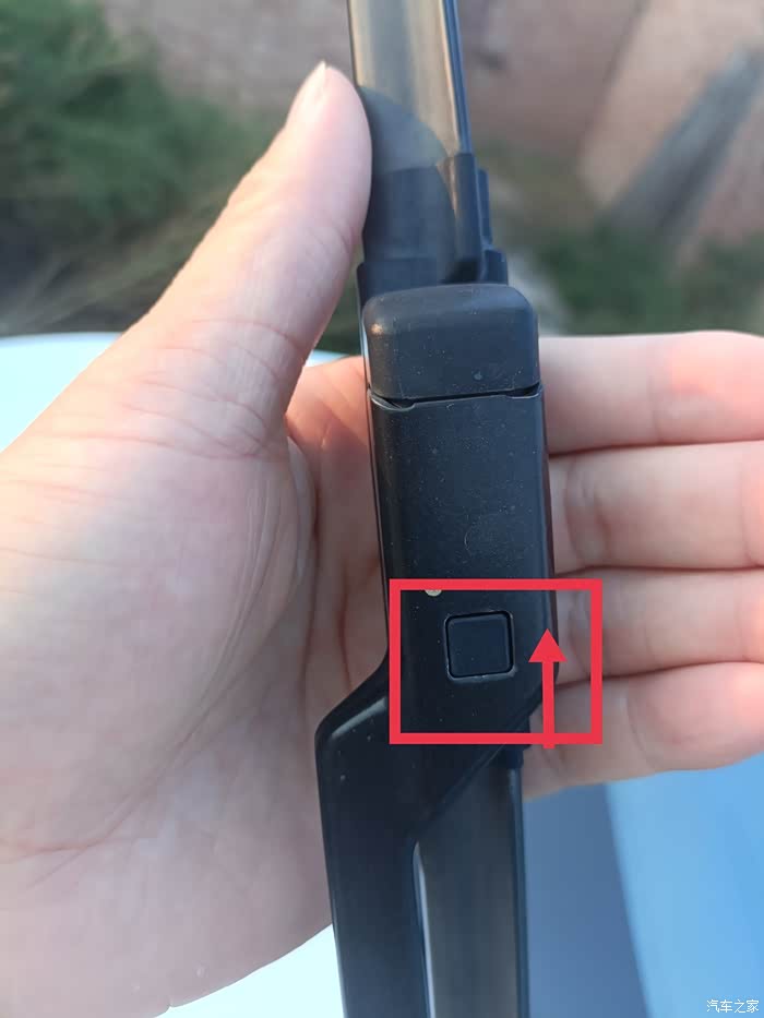

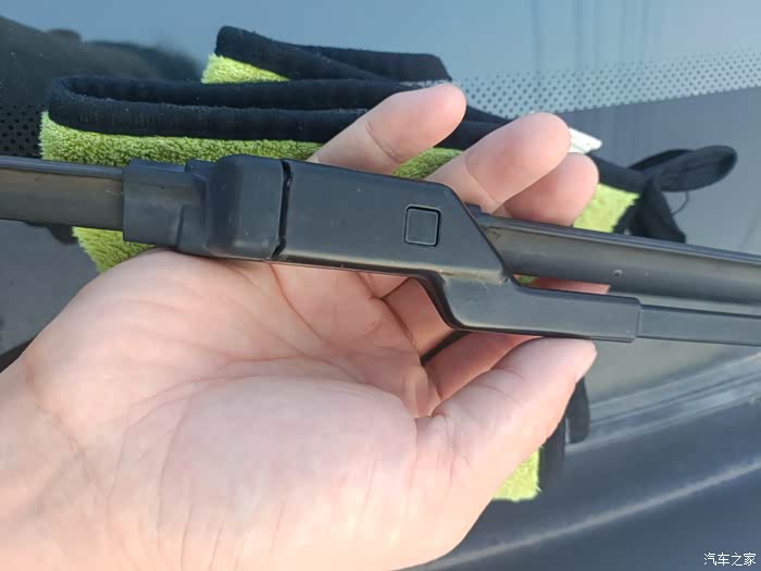

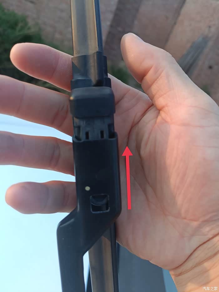

把雨刮器从前档玻璃上抬起来之后手掌握住该部位,红色标记区域就是固定雨刮器的按键位置。
取掉雨刮器也很简单,只需要向里(手掌方向)按压方形部件即可。
  按下方形按键的同时向上抽出雨刮即可轻松取出雨刮片。
取掉雨刮器之后就是上图样子。
再把雨刮臂轻轻放到毛巾上,雨刮臂是铁质部件,如果不垫毛巾不小心直接让他按照惯性砸落,挡风玻璃很有可能会被砸破,所以一定要垫一条毛巾避免意外情况的发生。

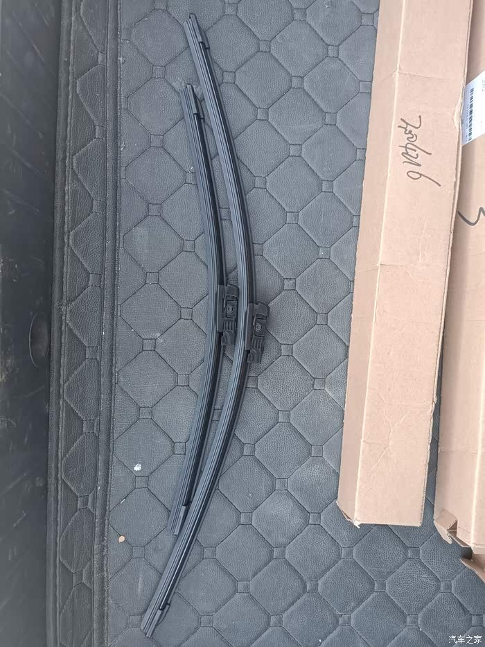

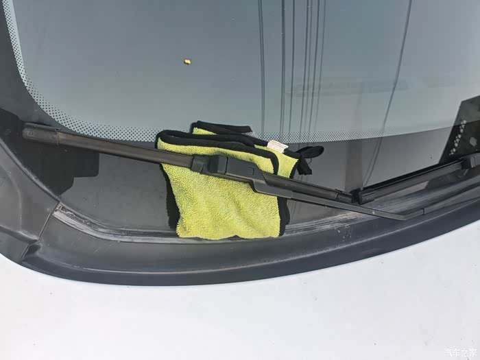

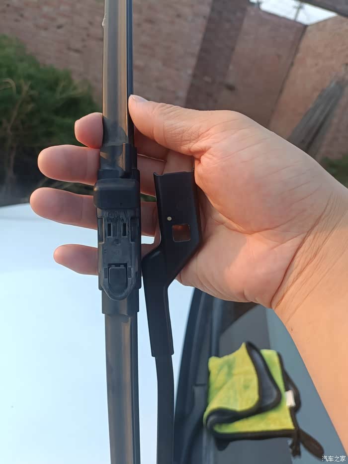

一步一步操作,先更换主刮片,把换下来的雨刮片和旧的雨刮片做一下对比确保可以适用。

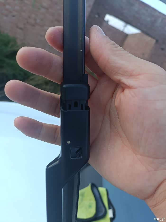

安装新的雨刮器也很简单,如上图所示先把新的雨刮器按照箭头所示插去雨刮臂,然后向下压入。
按压往下时也要注意手掌放在内侧,避免雨刮臂直接砸落。
一定要确保黑色固定部件安装到位。

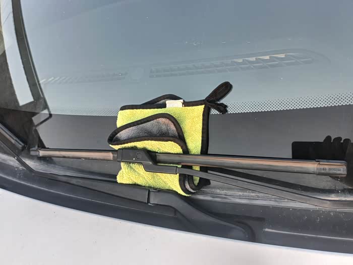

更换好主刮片以后继续更换副刮片,也是同样的注意事项和操作步骤。

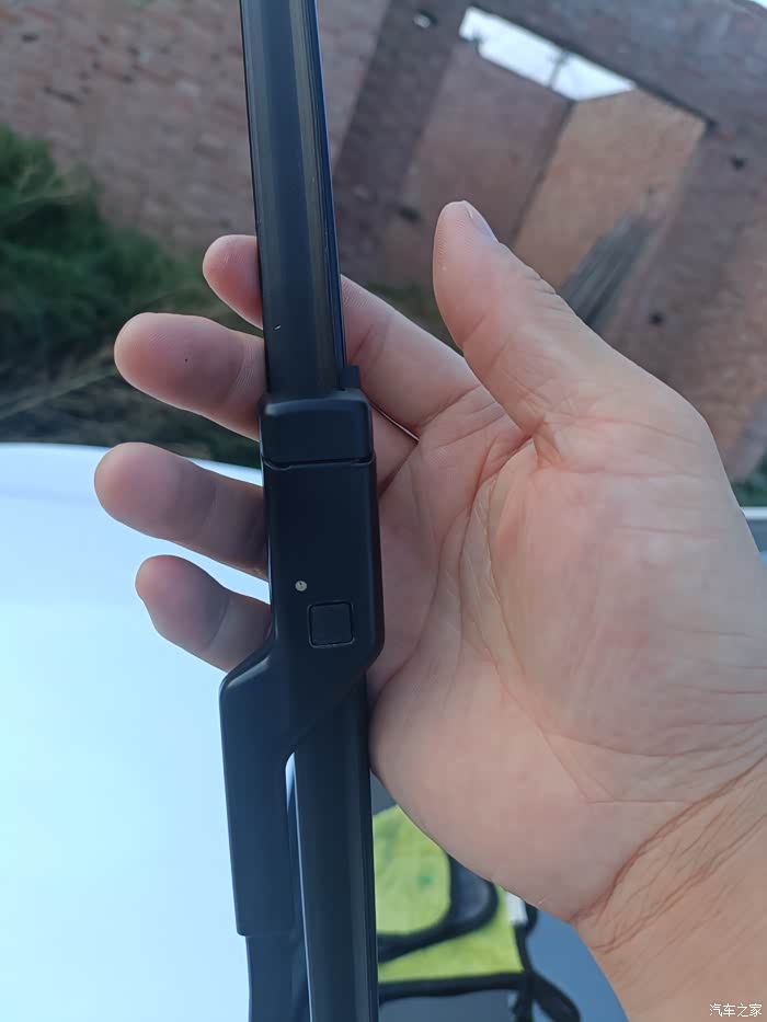

固定部件都是一样的。
取出方法也一致。
同样也是做好比对确保适用以后再安装。
