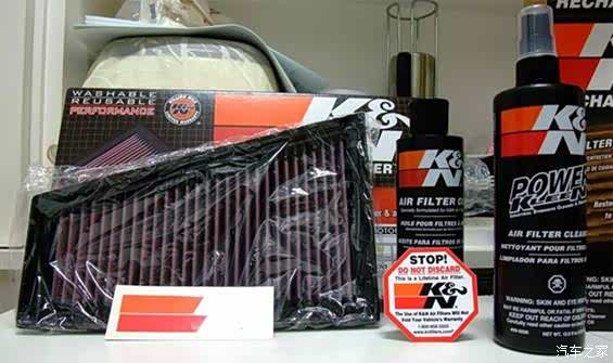

KN滤清器全家福包括KN原装位空滤一个、矮瓶的护理油一个挤压式、高瓶的清洗液一个喷嘴式、商标贴纸一枚、警告贴纸一枚、说明书一张、注意事项一张。

说实话,KN滤清器的设计是很人性化的,因为它采用了原装位的设计,保证了拆装操作的便利性。其次保养起来也很省心,随着车辆的保养进行即可。作为湿式空滤的代表,KN出厂是就已经在滤网上涂好了护理油,咱们车主拿来拆开塑料袋即可安装就位。

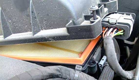

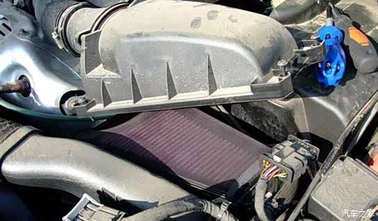

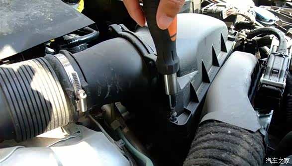

换装的时候,首先是打开发动机舱,找到空滤安装位置。然后就是用十字螺丝刀拧开空滤盒子上的螺丝,拿出原来的空滤。

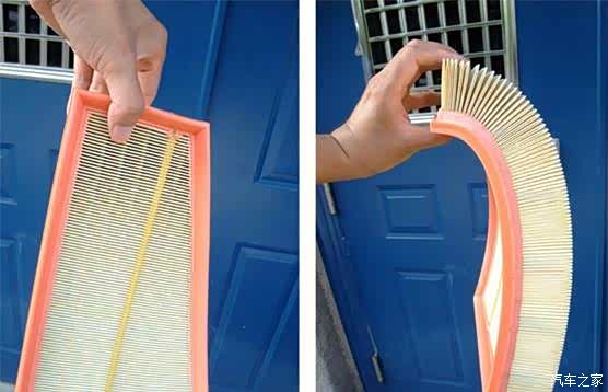

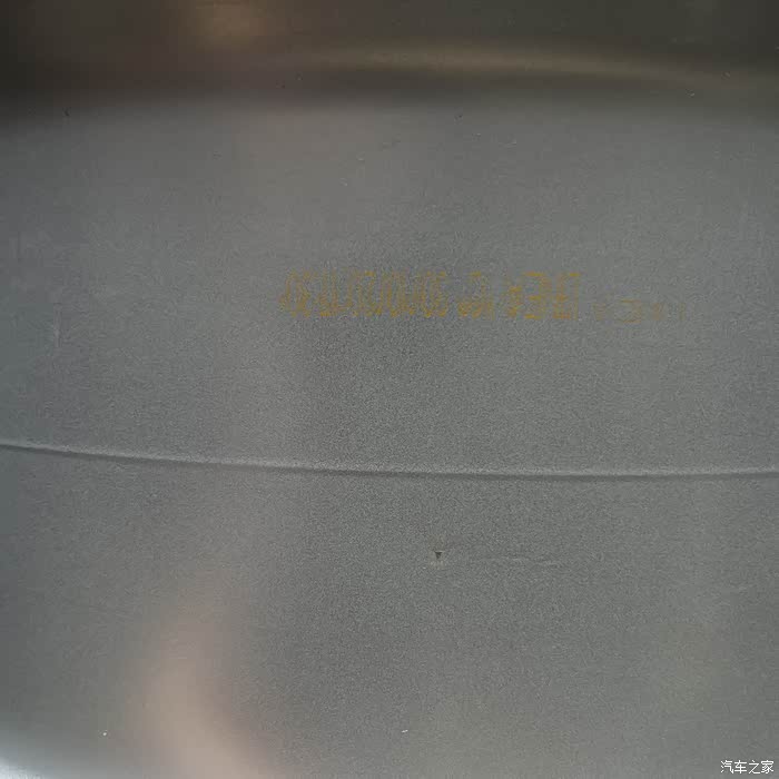

把这个德国的小白胖子取出来跟大家伙见个面,德国曼牌,软乎乎的,看清编号,某宝也有卖的了,不到200大洋,看看12000公里的样子吧。用嘴都能吹出不少土,扔到水泥地上底下就是厚厚一层灰尘。

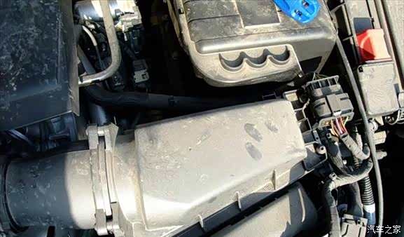

然后擦干净风箱里面的灰尘,把KN空滤装进去就OK了。
