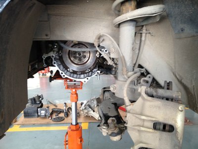

我的风神S30 2012款手尊,才运行不到2年,2800公里的时候,先是已经更换了发动机,然后过了段时间,离合器部位有哒哒哒的异响,故障表现为踩下离合器踏板无异常响声,抬起离合器踏板就有时会出现哒哒哒的异响。反正车子未过保,于是直奔4S店要求更换,各种繁琐不提,直接上图。
这是拆卸下变数箱总成的照片,半轴,离合器总成均已经分离。全铸铝A16发动机。,红色的为支撑发动机的千斤顶。

从左至右为蓄电池和空滤总成,蓄电池座,新旧离合片和分离轴承,左右半轴,离合器片压盘,及变速箱总成、
再来一张比较清晰一点的图片。4S店比较注重这些维修时的整洁性。各种拆卸下来的零配件摆放得井井有条。
准备淘汰的离合器片及分离轴承。其实个人觉得离合器片的磨损是很小的,若不是异响响声让心中始终有疑虑,谁舍得这么早就更换离合器片,分离轴承为索赔件,不花钱。离合器片4S店说不在保修范围内了,要收钱。那就付款吧,不是我们这种菜鸟,4S店哪里来的钱挣?

维修完毕后试车,明显的踩下离合器踏板的力度变轻,异响声变小。虽然哒哒哒的声音还是有,但是已经到了可以接受的范围,毕竟是由富康变形过来的神车,呵呵,能指望到哪里去?谁叫你只有这个消费能力?
小结:用时约5小时。没有完全达到楼主的预期目的。且离合器片更换的根本原因是异响,而不是早期磨损,叫消费者买单,这4S店未免太黑了点。
