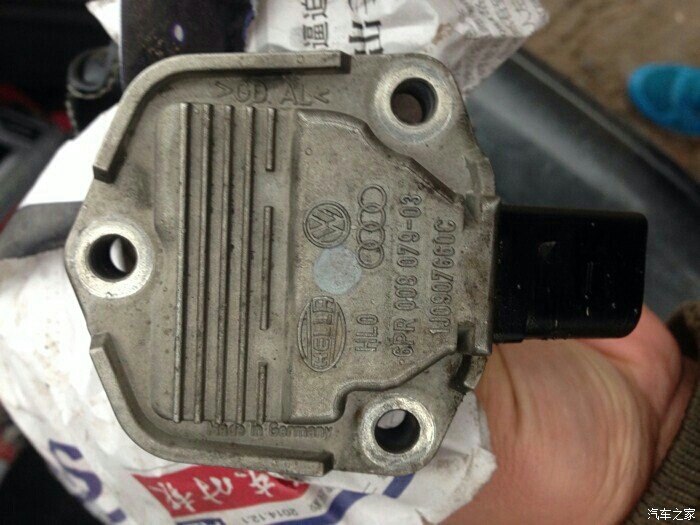

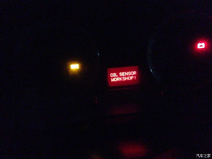

你应该检查这个及机油.有无少机油及机油有无变坏!!
天下无共 2015/02/10 21:55:38 发表在 163楼
谢了。这个SENSOR我就不管了,机油量我会常检查机油尺。
bora2004 2015-2-10 21:56:41 发表在 164楼
主要是机油质量。

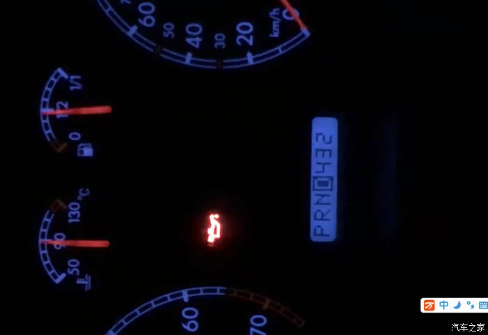

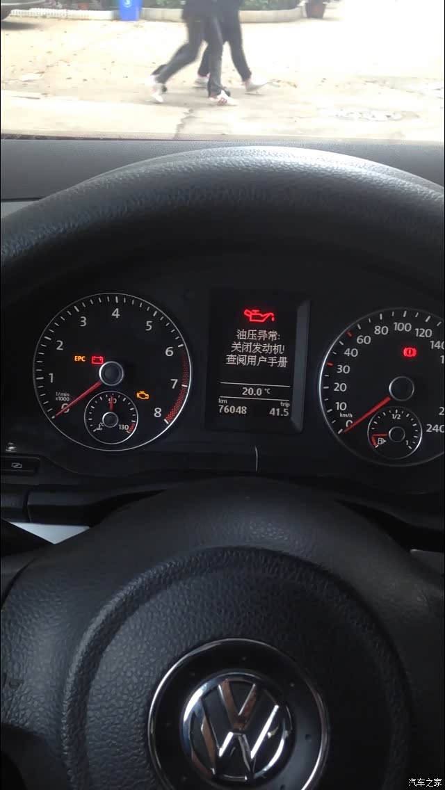

520czz 2015/02/27 22:13:54 发表在 166楼

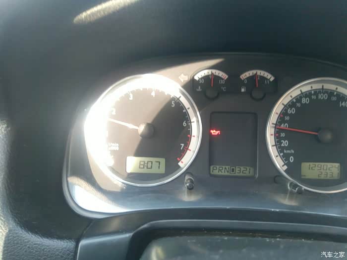

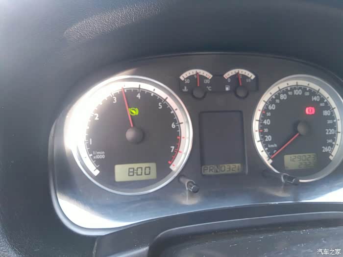

你们的只亮灯??屏幕上不会显示一排英文字吗?
机油压力表警·千万要注意思·不要跑高速··我宝来1.8T 机油压力一直报警 过年上高速·开90多码 结果缸体都打穿了··发动机毁了· 还让给高速公路拖车花了1000元 大过年的·拖了15公里· 现在在东莞订个发动机装上去·花了差不多1万
bora2004 2015/02/27 22:32:25 发表在 167楼
据我了解。显字是机油到期坏了,或机油不合格。
520czz 2015/02/28 06:05:47 发表在 169楼
我之前有上网翻译过,好像是什么不工作了的意思,我也忘了!有时开很久都不会出,有时开一会就出来了!
絕飋鵀 2015-2-28 09:18:36 发表在 170楼
中学生2014 2015/02/28 11:22:27 发表在 172楼
机油压力一直报警,我也怕呀。
bora2004 2015/02/28 10:07:32 发表在 171楼
这是机油液位传感器检查机油温度时给的信息。是机油温度出问题。
520czz 2015/03/03 04:09:27 发表在 174楼
那要怎么解决啊?
520czz 2015/03/09 04:36:29 发表在 177楼
那要怎么处理?是要换什么吗?
