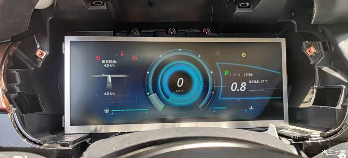

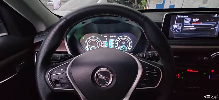

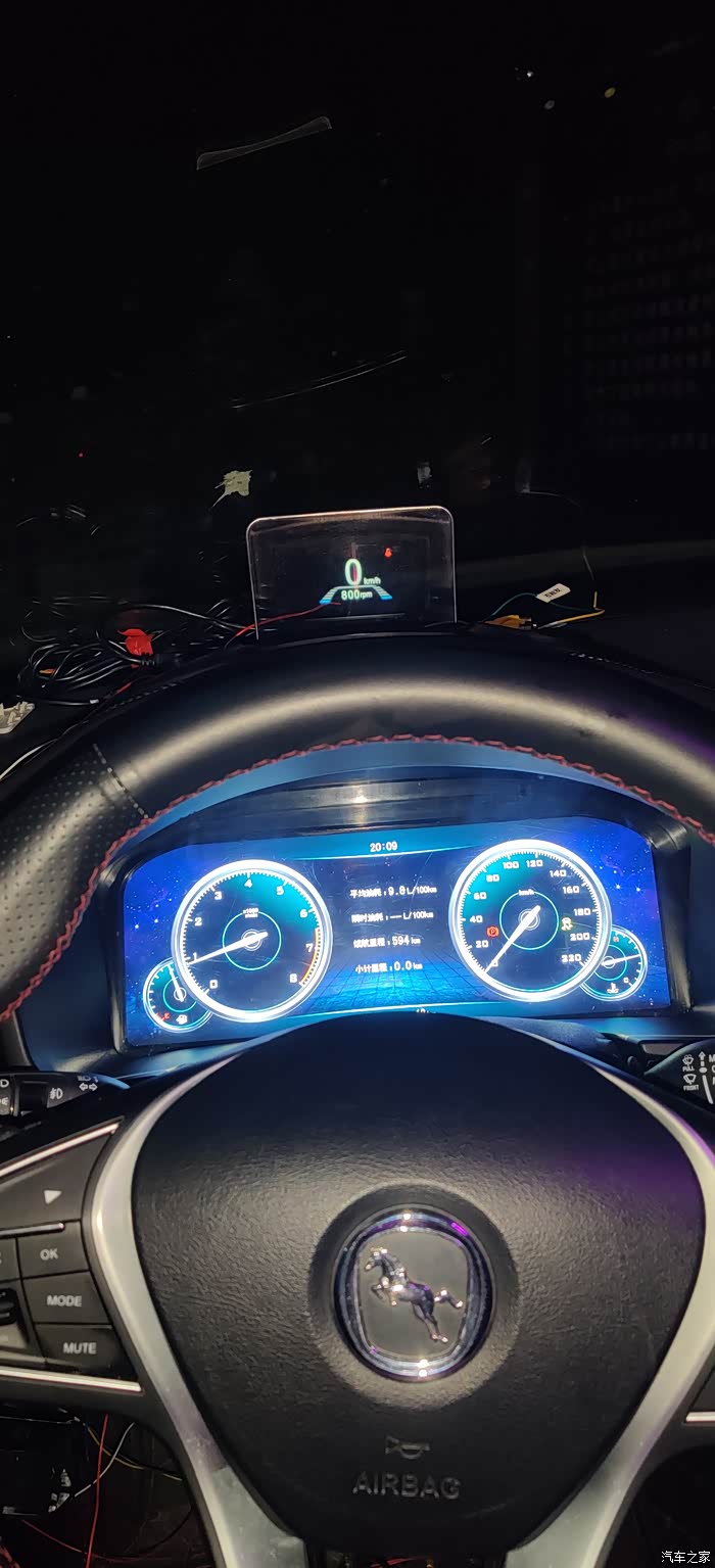

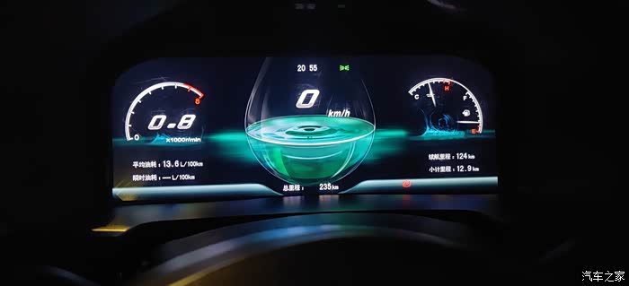

液晶仪表改装,需要一个液晶仪表,一个按键总成。外壳看情况改。全部改好,用电脑匹配一下车型配置就行了,不然很多故障灯亮。
拆方向盘,换按键
装好一款

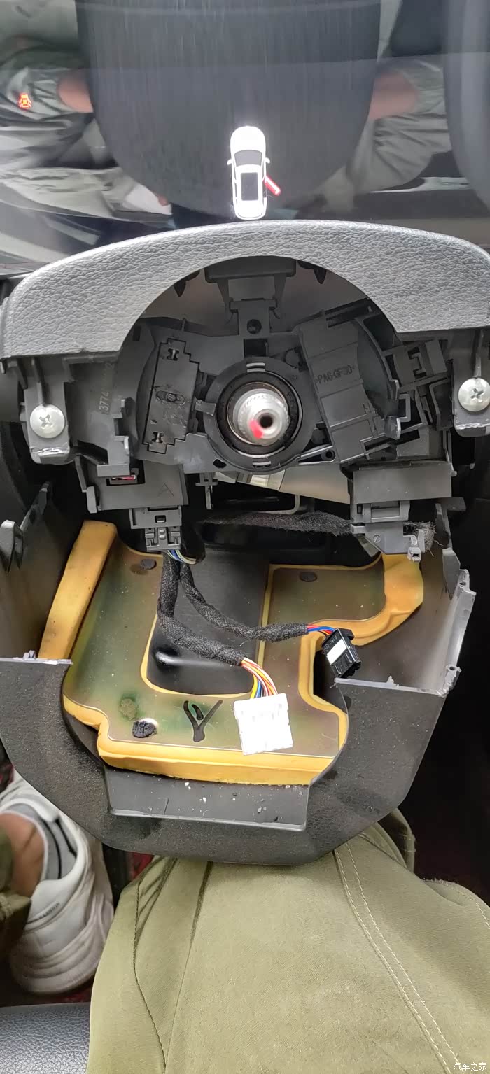

拆方向盘。游丝到仪表加一根控制线。
又换一款,这款目前最匹配的。没任何问题
同款,不同主题

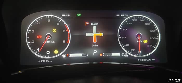

这款是汉腾x7s原厂仪表。只可以匹配自动挡,手动挡不能用,不匹配
又换一款液晶。

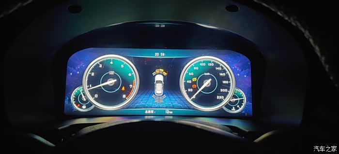

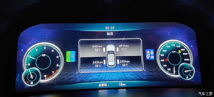

液晶仪表都支持胎压和雷达显示,这是胎压显示
液晶仪表前后雷达显示
换个主题

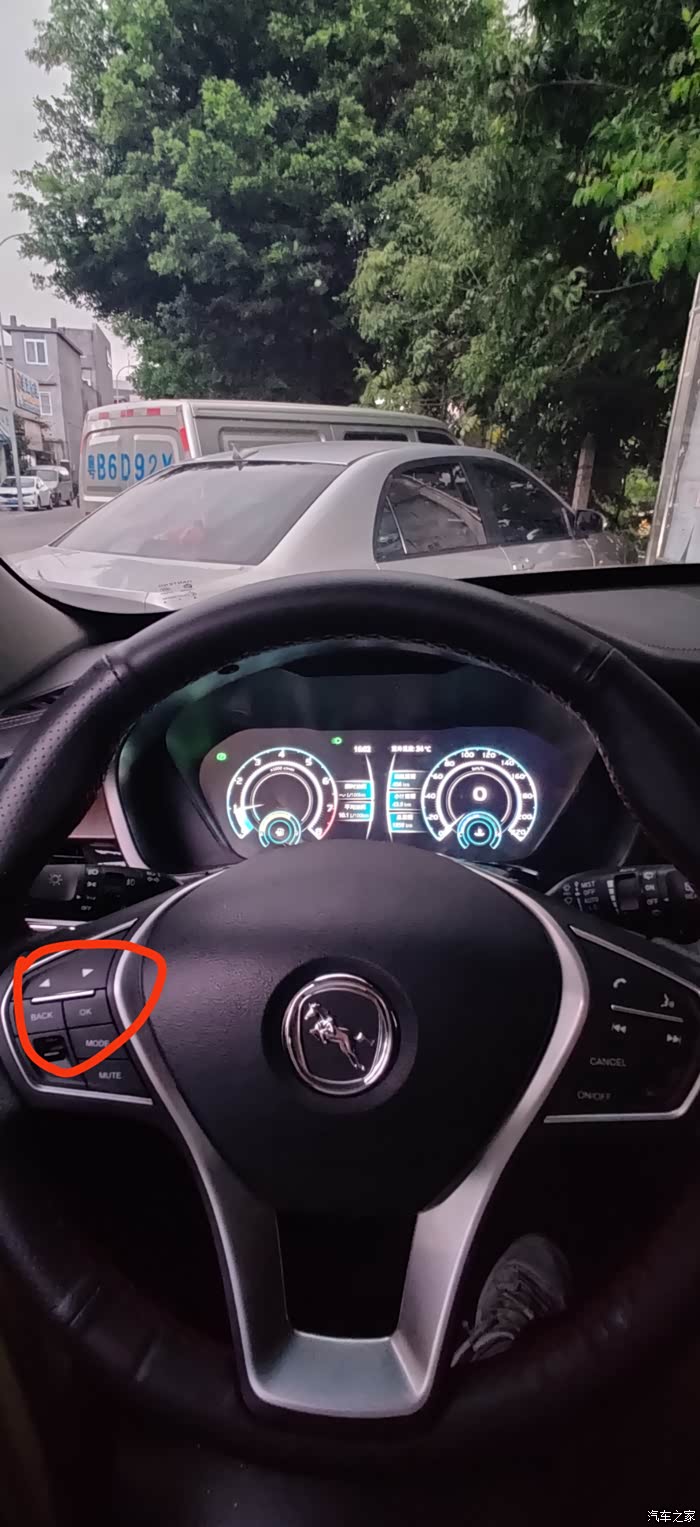

这4个按键就是控制液晶仪表的。改液晶仪表,必须换按键总成

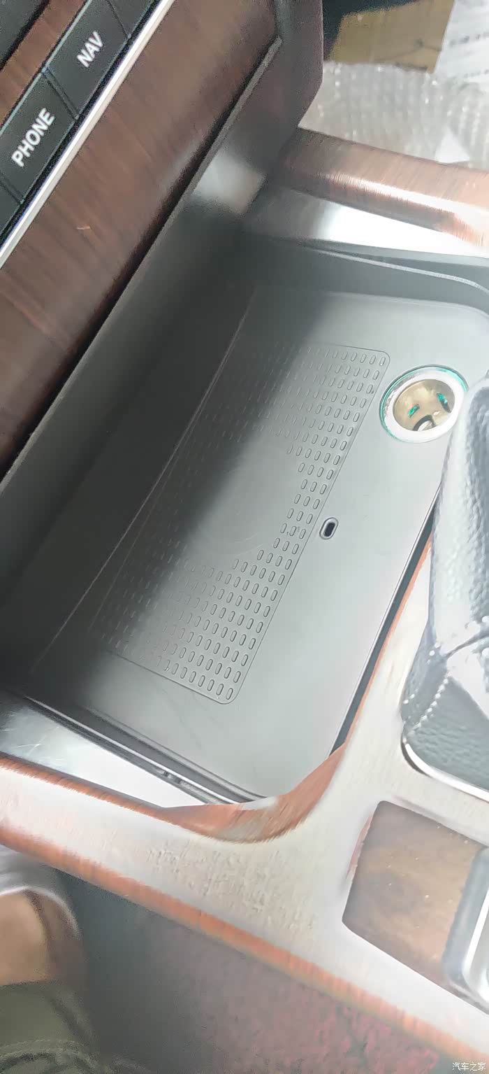

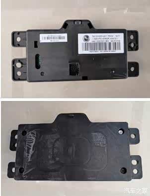

无线充电改装。x7s顶配车型有无线充电。所以配件也是汉腾原厂配件。需要一个无线充电模块,一个无线充电盖板。去掉原车点烟器那一块。直接换上无线充电
无线充电模块

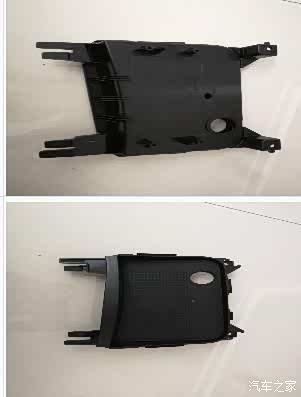

无线充电盖板

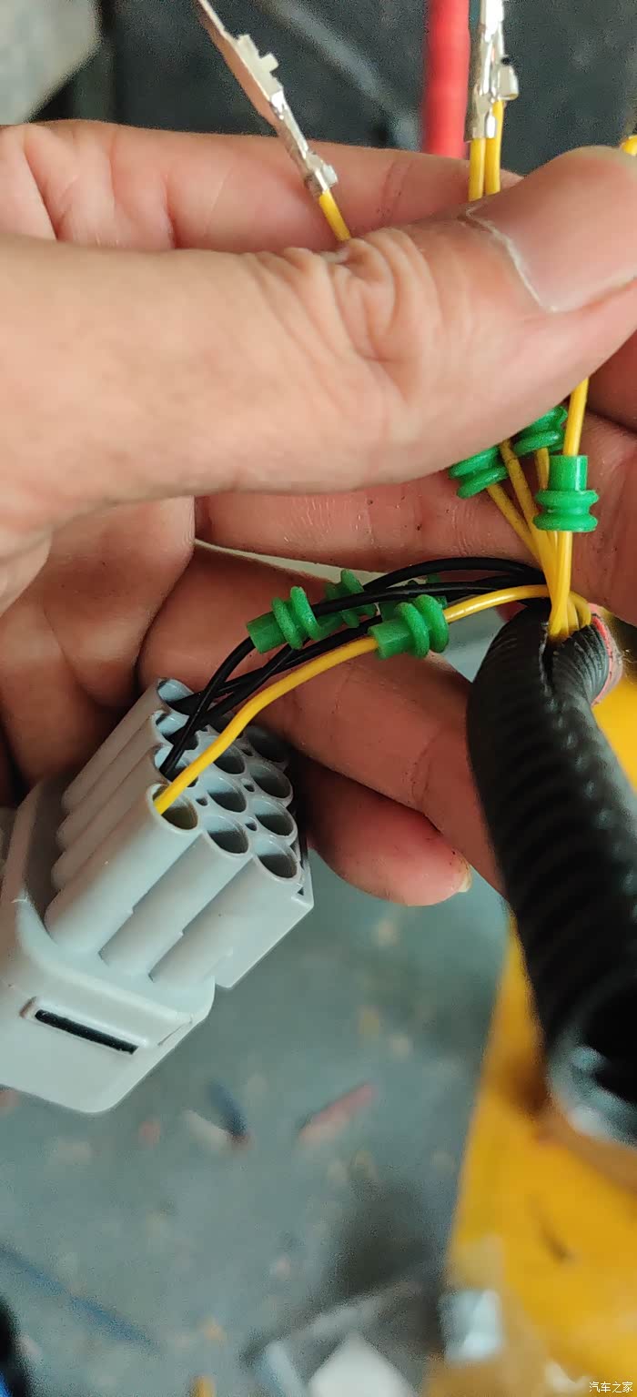

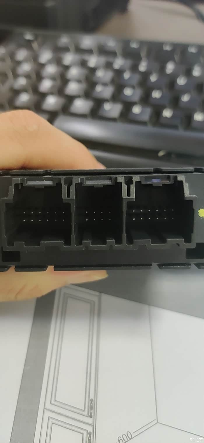

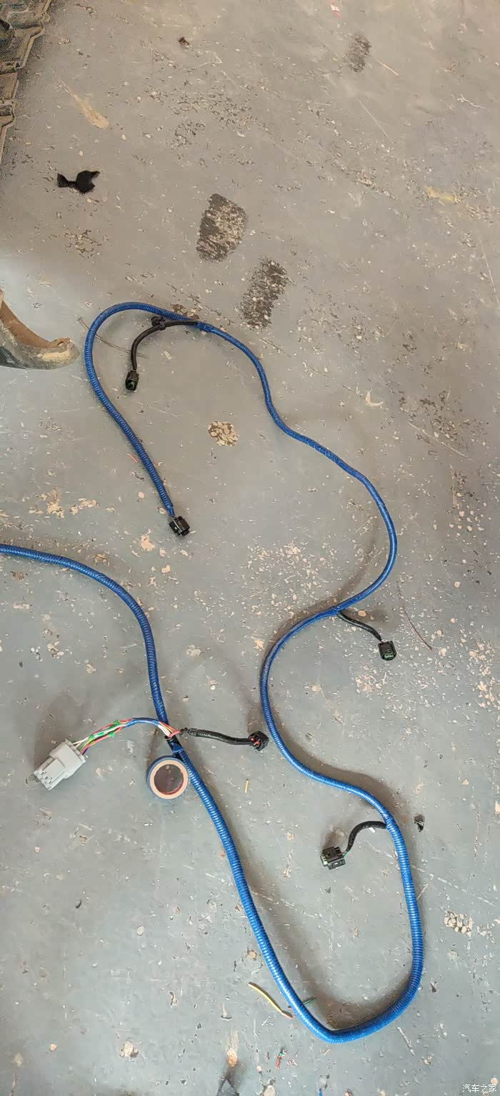

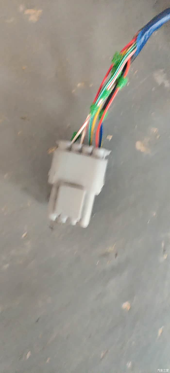

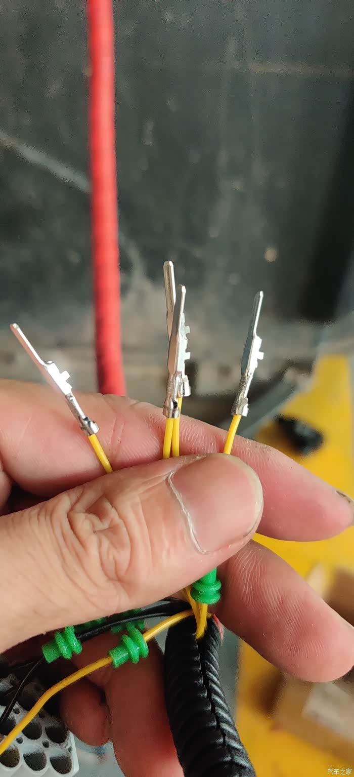

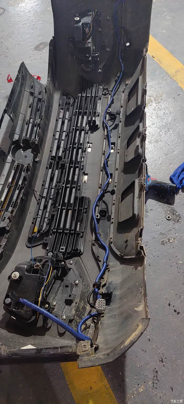

前雷达改装,需要盲区模块一个,4个前雷达,4个盲区探头,8个雷达直接,线速全直接做,插头自己随便买的一个防水插头。这线速做的比原车都结实。雷达孔和盲区孔看位置打就可以了。
自己做的前雷达线速
雷达线速插头

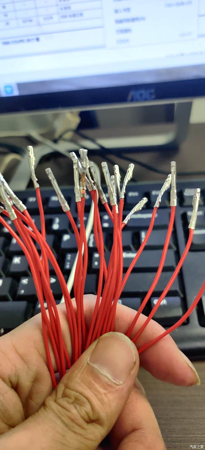

端子全自己夹的
自己做好的端子***插头里
插头里头端子

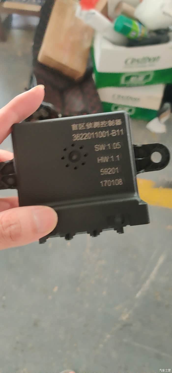

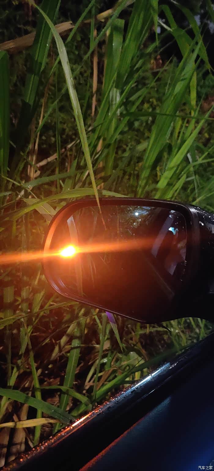

这是盲区监测的灯,在后视镜显示。说一下盲区监测好处,在汽车过程中,左右有车会在后视镜提示,如果准备超车,打转向灯了,有车的话会滴一声提示有车,不打转向只会在后视镜显示小车车,

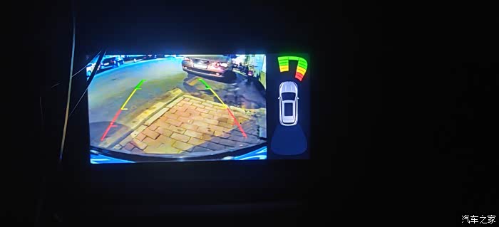

前雷达安装完后,原车导航屏显示,倒车自动启动,有单独开关,不开情况下,不显示,开了近距离显示。跟后雷达一样。

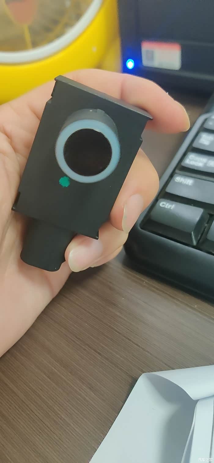

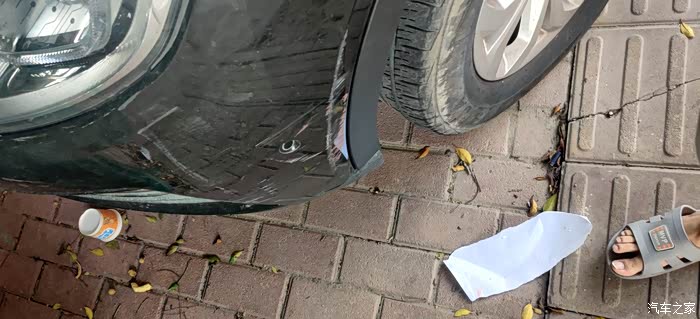

盲区探头,车蹭的比较花,一直没喷漆。前后左右一个4个是盲区探头

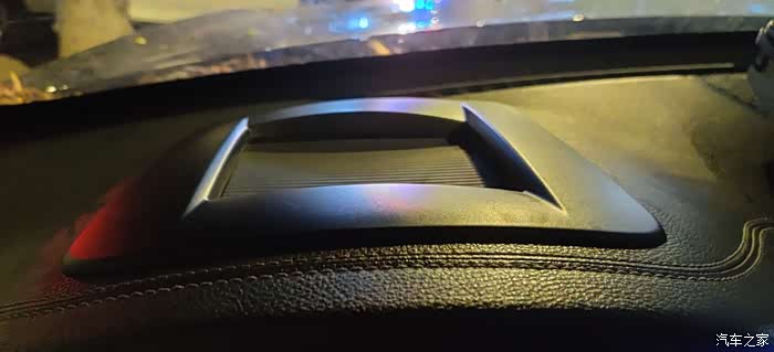

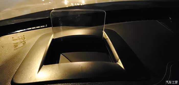

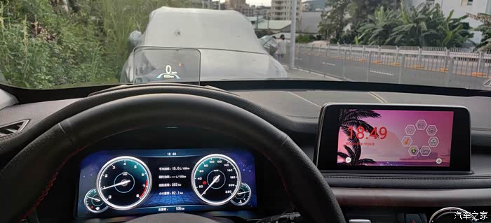

抬头显示,需要一个抬头显示总成,一个盖板,一个开关。插头原车有预留,只需开个孔按进去就可以了。可以显示转速,速度,安全带,导航,等各种提示灯。
盖板装上,完美贴合原车

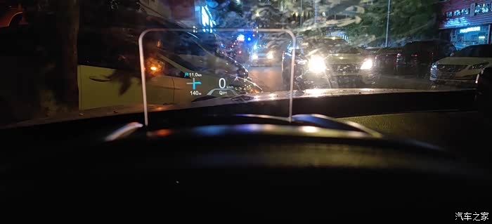

升起来效果
抬头显示晚上效果
盲区探头
盲区模块
盲区模块

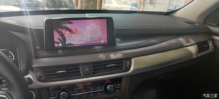

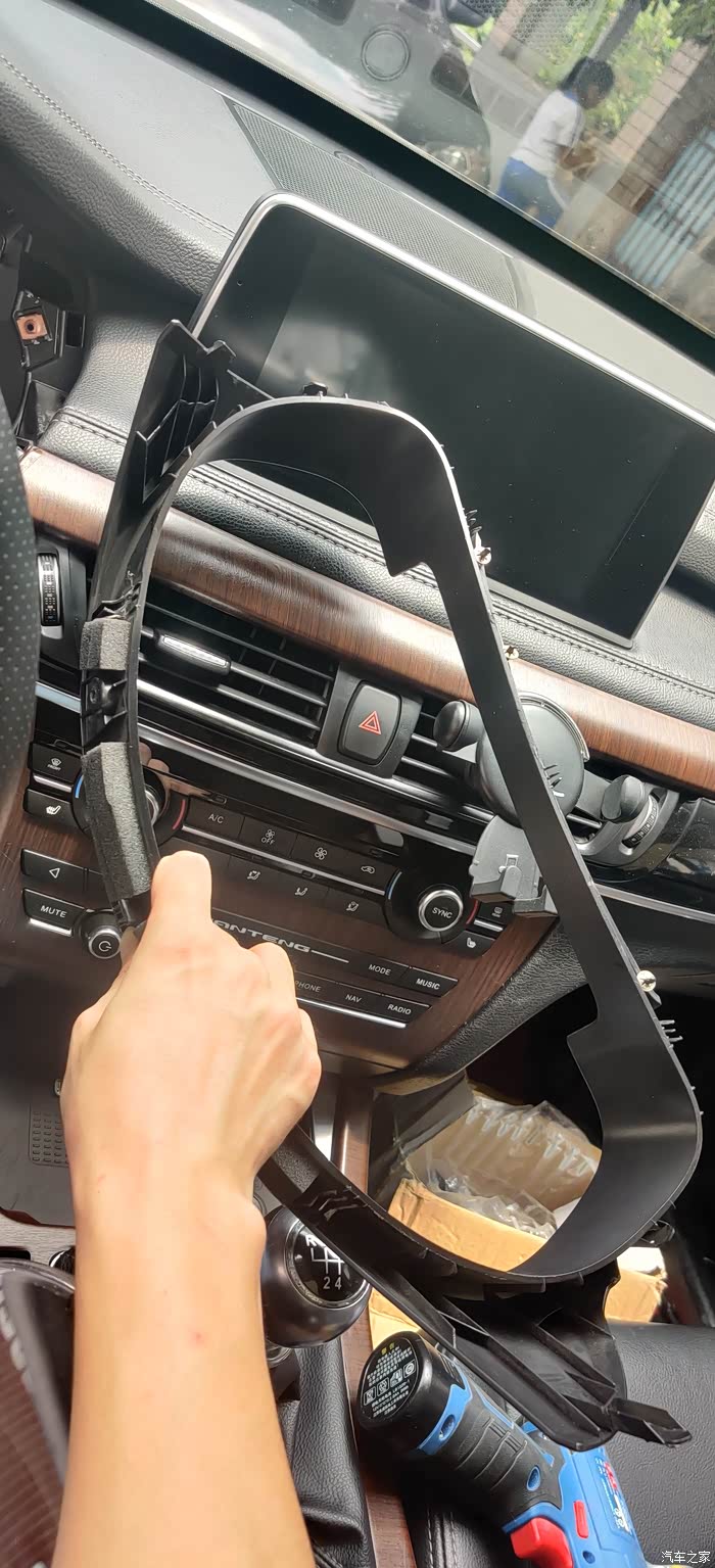

出风口这个内饰件是新款x7s上面的,就淘了这一个换上了。别的配件还在改。

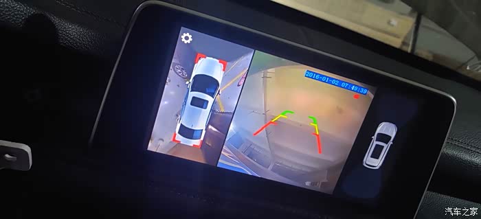

这是以前改的通用的360全景。效果也凑合,就是不能原车屏控制。改的原车的可以导航屏操作
360全景。安装完后全车导航也可以显示,没拍照片,就这一个效果
