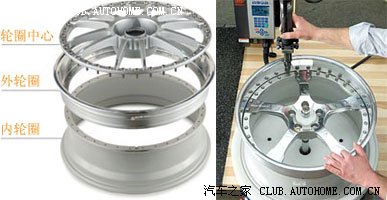

轮毂从制作上看分铸造跟锻造2种。铸造是比较原始的方法,做出的轮毂比较重,强度也差。但造价便宜,所以依然有些厂家在使用。锻造的轮子多数属于赛用/街跑,样式美观,有重量轻,高强度,分布均匀等优点。
而锻造轮圈还分多层锻造与单层锻造。单层一般更轻,而多层的更结实耐用,多用与赛道。
一般多层锻造都属deepdish型,周围有螺丝拧紧。市面上也有卖不少假货,看着象多层锻造,实际上是假的螺丝拧在上面。只要翻过来看反面是否有分层就能分清了。
