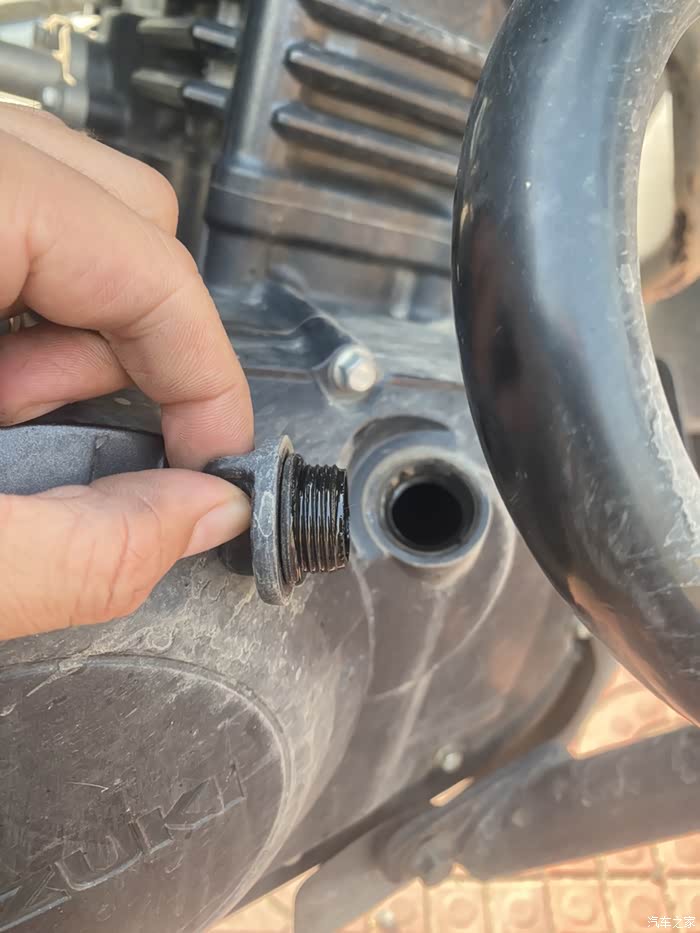

摩托车的加注机油的地方是在车子的右侧,如上图那个宁头,拧开就可以加注新的机油了。

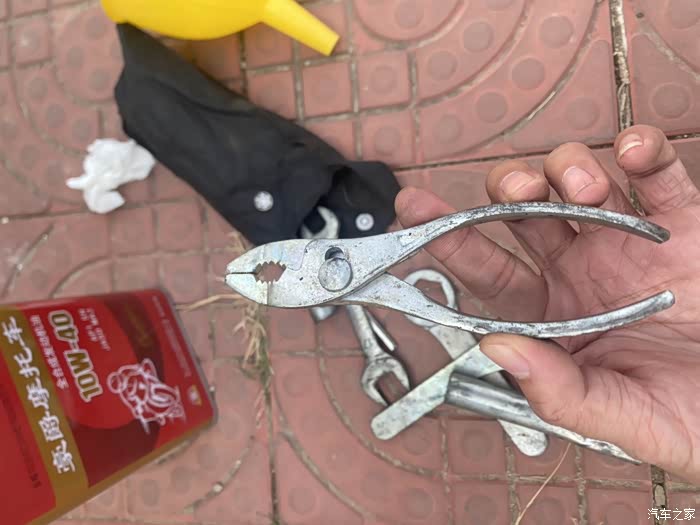

随车工具扳手,每一台摩托车都是配备了随车工具可以完美的使用在车子上,这个钳子就是用来把机油加注口处的堵头拧下来的。

这就是原车工具包了,虽然看着不怎么精致但是这里面的工具绝对好使。

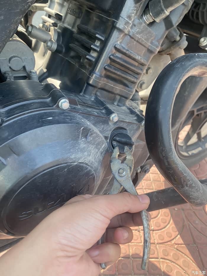

使用原车自带的镊子把加注机油口的堵头拧下来。
这就是堵头了,就像一个大号的螺丝,只是塑料材质的。
