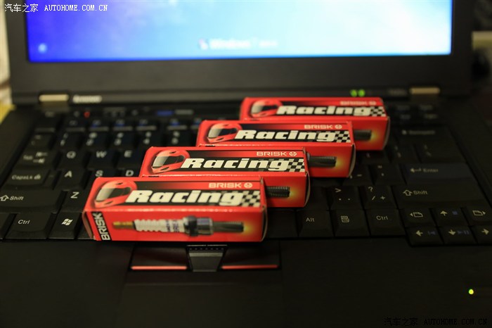

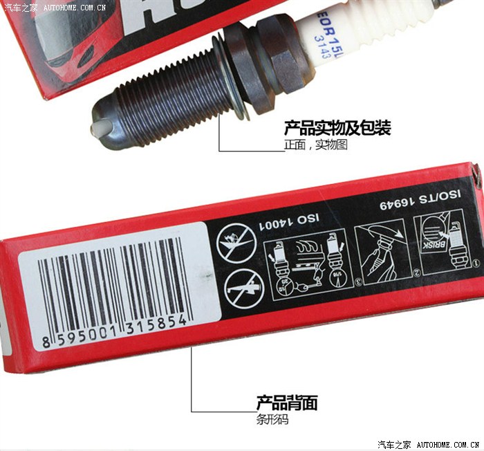

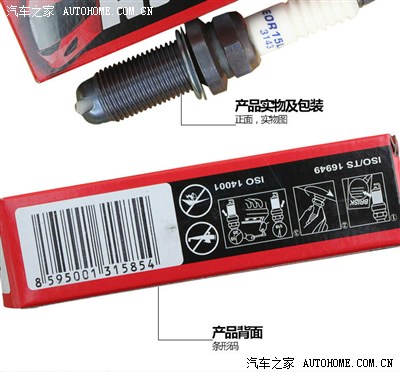

1,火花塞:(原厂)—— BRISK家的EOR15LGS(雪铁龙C5,标致508可用目前最顶级的火花塞,无限版主推荐,嘿)型号没问题 EOR15LGS,就是电极侧保护套管真心感觉环保---硬纸筒。记得原先买过的电装双依金火花塞FK20HR11的保护套管都是带螺纹的。简单就简单吧,品质好才是王道。
一体式无焊接型放电级,这点可能需要比较高的工艺吧。
今天上午换了此火花塞,给我的感觉如下:
1,发动汽车时马达哼一声就着车,试了一天不管冷起时还是水箱和机油温度还比较高时;旧火花塞平均要哼哼3-4下;
2,怠速感觉和旧火花塞没什么区别,但是声音浑厚好听一点;
3,D档起步(怠速走动时)较旧火花塞滞后1秒左右;
4,低扭好了很多,油门低速时变得较旧火花塞灵敏许多(记得换完后初始化一下BSI,是否初始差别较大);
5,油门行程线性很多,但同样一过3000转车还是突然刚性的向前窜!
6,带空调时怠速抖动较旧火花塞有明显改善;
7,市区低速超车轻给油时较旧火花塞变得不再那么迟钝,信心更足一些;
8,一个朋友就是用这种,装上车就抖的厉害,换我车上也不行,估计是哪支有毛病。据说抖得厉害估计是有一支不点火,缺缸。。。原厂的热值是8,这种是14,对线圈应该有负担,不知欧版是什么样的。
与电瓶没关系,对点火系统有要求,C5可以,小级别车有负担。
无限点评:这个其实在DENSO跟BOSCH热值标示差别上就有非常大的不同。这个火花塞热值是反的,14比15高。。。。并且无论14还是15都比BOSCH对应的8低。
9,我认为4个电极有差异是故意设计的。因为火花只能是在其中1个电极和中央电极之间产生,不可能同时产生4个火花(其它3个电极被产生火花的电极短路),而电极会随着使用时间被烧蚀,当首先产生火花的那个电极被烧蚀至间隙大于其它电极后,火花就转由此时间隙最小的电极产生,依次用完4个电极后,火花塞寿命终结。也就是说,由于有4个电极,所以这个火花塞的寿命应该比单极的要长。当然是材料相同情况下。电压施加,电流射出时,先到先得,距离中央电极最近的最敏感的能力最强的先行连线。跟精子遭遇卵子的境况类似,哈哈。。
10,货收到后迫不及待到4S装好,出4S,那点火、油门的响应,那超车的感觉,和原车状况相比,强、爽!使用5天后过来说话。换上后油门响应非常积极,提速快(MT本来就不慢,主要是油门延迟和火花塞不给力导致感觉上起步慢),百度上很多车友说的马力5+绝对是有的,当然可能也有KN的功劳。

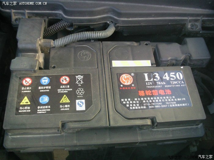

5,蓄电池:骆驼,风帆(原厂)——  以旧换新,加了500块,2.3 换了瓦尔塔72ah的(替代品)。另外,汤浅品牌电瓶是日本原装的质量很好。
1,风帆电瓶(原厂配):论坛里车原配风帆,使用都蛮久的,看起来质量不错,不知道新的如何了。
2,骆驼电池(原厂配):口碑比风帆差点,这两年越来越差。哈哈。
国产电瓶那个品牌质量最好?
1,选用电瓶国内质量最好的是天津生产(统一牌也称GS品牌)电瓶,现是在全国品牌中质量最好!
2,日本原装电瓶(汤浅牌)质量也数上乘。另外更换电瓶时旧电瓶可算折旧费,每块电瓶可折旧50元~100元不等!换新电瓶时你自己把价格考虑当中……千万别让电瓶商把你忽悠了!
3,博世电瓶:也是由天津生产(统一牌也称GS品牌)贴牌代加工的。
4,统一电瓶:57069
5,瓦尔塔:蓝标
6,瓦尔塔:银标
原装电瓶2年就烂了,说是骆驼的(11款的以后的骆驼都不行)。我自己原厂是风帆的,所以目前2年半过了还是妥妥滴。车主自己换了瓦尔塔的好货,500大洋。
电瓶比早年间故障率高,跟国家要求回收再利用有关系。比较那啥的厂家会把用了2,3手的铅版继续装新盒子里卖。质控好的品牌会比较严格,不达标的铅版都溶了重新造。
有车有在几个月前碳管召回那次4s测了电瓶,一切指标正常。结果毫无征兆就挂了,看见有的帖子说是因为免维护电瓶其实不是面维护,随着使用时间的推迟,里面的电解液水分会不断流失,然后流失到一定程度,会使得电解液液面达不到一定高度,然后就会突然没有用。有的人是自己拆开了加蒸馏水,然后电瓶用好久。

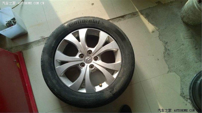

6,轮胎:固特异F1极品飞靴(225/55R 17寸)花纹具有方向性,不能左右互换,前后可以(原厂)。
(1)NITTO  invo 245 45 18INVO系列是兼顾操控性能,是豪华型高性能轮胎,兼顾良好的乘坐舒适性和运动性能。比原厂的那款略宽,接触面积增大,高速更稳市场价约1500元一条。
耐特通也叫日东轮胎,属日本东洋轮胎(Toyo轮胎)旗下品牌产品,于1949年在日本创立。该品牌轮胎一直专注于超高性能轮胎的研发和生产,它有独特的橡胶配方和极具个性的胎面花纹设计。不论是轿车轮胎还是越野车轮胎各项性能指标皆表现优异。
另外说明一下,
国产C5偷偷的把后轮距增加了10毫米,一个最简单的就是看国外的装19寸的,不暴龟,我装了19寸的,轮胎明显暴龟。所以最好是18寸的轮毂配225-245的胎。
轮胎外径没任何变化。选用245/45R18的轮胎,轮胎外径和225/55R17的一样,所以不需要调整误差。
这个轮圈的宽度是8J 可以用225, 235,和245的胎,轮圈的ET值是40(19寸原版的是33, 245的胎偶尔会有后轮蹭轮眉的情况,所以这里改进了一下),其余中心孔,孔距这些和其他C5的轮圈完全一样。
225的可以用225/50R18的轮胎;
235的偏差会稍微大一些,235/50R18或者235/45R18;
245的是245/45R18;
(2):马牌MC5,225/55/R17规格,市场价850-900元左右。
优点:静音效果好,不卡石子,耐用好胎!一万公里前后倒调一次,倒调时两前轮胎要做动平衡调校。
缺点:牵引力是A。另外,马牌的cpc2牵引力是AA的。不过cpc2没225规格的,有215/55/R17。

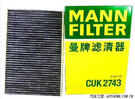

10,空调滤清:曼牌 CUK2743
空调的味道不是换滤芯就有用的,要洗蒸发器!

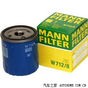

11,机油滤清:MANN(曼)牌机油滤芯(2.3车型- W712/8)
其他选择:保孚(LS867B)

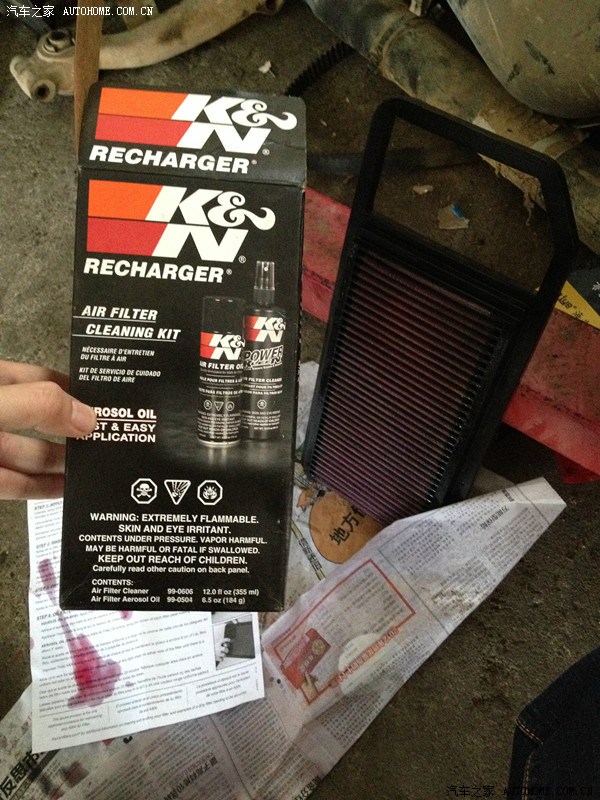

12,KN高流量进气风格:KN风格确实对车子的提速和出力有所提升。特别是高速行驶,由于其可对进气量一定程度提升,车子提速效果还是挺明显的。其实它和原车自带滤纸型滤网对比,比较直接的形容就是“肺活量增大了”,吸的氧多了车子跑起来自然也就有力了。总的来说,推荐此物。
由于风格上自带有小部分的油,可以有效吸附吸入空气的粉尘。KN官网5万英里清洗一次。
关于安装与养护方式:这个比较简单的,拿把螺丝刀就可以搞定。喷洗涤液,水洗,阴干,喷油。上油后待它充足晾干,那对节气门应该就没有什么影响,而且说明书上也没特意提到和叮嘱喷油过多导致的弊端这点,所以我认为晾干是关键,只要晾干好些,喷多些应该效果会好些。这东西清洗起来不麻烦,只要是周末比较闲暇时间,完全可以拆下来之后看电影等它自然晾干。
1.清洗。喷上KN清洗剂,正面喷喷,反面喷喷。
2.冲洗。用低压凉水冲洗,从干净的一面冲,把脏东西从另一面冲掉。
3.干燥。轻轻把水甩掉,然后放干。不可使用压缩空气、吹风机、热风机进行速成,会损坏空滤。
4.上油。只可以上油在朝外的一面,就是刚才脏的一面。(上油过多会导致节气门变脏,等着洗节气门去吧)。
a)如果使用挤的那种KN油瓶,按照你买的型号包装上的上油建议量,挤上去就可以了。每条涂抹。
b)如果是喷罐,只好自己按照建议的量,看着来了。上外油,等待20分钟,渗透。
印象中没记错的话是510块?应该是这个数。使用后目前感觉对油耗没影响,油耗依旧。

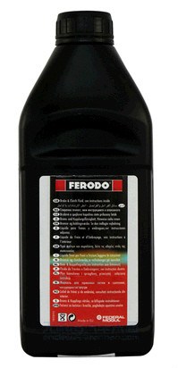

3,制动液/刹车油4606合成制动液DOT4(原厂指定,1000克)——英国进口菲罗多FERODO DOT4刹车油3桶装 2013款
DO4级为醇醚硼酸酯型刹车油,相对DOT3级别刹车油而言,DOT4型刹车油的综合性能有较大幅度的提升,最重要的就是在吸收水分方面,DOT4会有更好的表现,不容易受水分的影响而降低沸点,对金属的腐蚀性、橡胶的相容性上也有更好的表现,是我们目前使用最为广泛的刹车油,只要不是下赛道去竞技,DOT4级别刹车油完全可以满足我们的日常驾驶需求了。
DOT5.1级别的刹车油是由硼酸酯型刹车油(DOT4)改进而来的高性能刹车油,它的干沸点可以达到270℃,是赛道竞技人士的必备之选,该级别刹车油可以承受赛道驾驶时对刹车油产生的超高温状态,不易沸腾,抗氧化性能更好,具备非常全面的高温表现。
最重要的就是:在使用中一定要随时关注刹车油的状态,不要让它生“气”,一旦刹车油温度过高,轻则刹车性能直线下降,重则刹车彻底失灵,对我们的行驶安全造成极大的危害!其次,定期更换刹车油很重要,可以有效减少刹车油吸收过多水分而更易发生气阻现象的情况。
