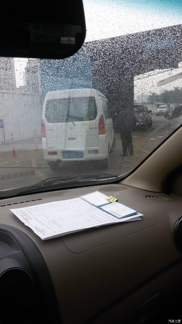

我约的上午10点至12点,保安让我9:30分过分就可以进去排队了
排好队后赶紧拿行驶证去旁边的工作人员哪里登记,登记完他会给你一份表马上拿到大厅去签到
拿去盖个章马上又回来排队,前面车走一下,就要跟紧喽!这时把机仓打开等待工作人员拓发动机号码
还得排队啊,闲得没事做,就把灭火器、三角架拿出来准备好拍裸照了,呵呵

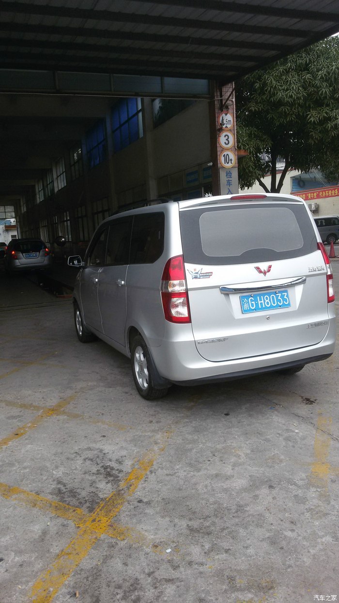

旁边有个宏光兄弟也在排队中、、、
工作人员先是站在车头拍照,让我把尾门打开再往车内拍照,另一人检查轮胎及外表,这时我可急坏了,担心我的3M膜要不要撕啊,我在想我驾驶窗两边的膜都留有一空口子,应该不会撕吧!正在这时另一工作人员把资料放我车上叫我赶紧开过去上线,呵呵,当时别提有多高兴啦,直接上车挂一档加油门冲向上线处,呵呵
到了这里,心里还是有些小开心,毕竟不用撕膜,不用喷字,工作人员叫我到大厅去等叫号,我哪里敢走啊,守在门口看着我的小宏走完每个工作流程,只看到显示屏显示合格、合格、再合格,哈哈,终于松了一口气了

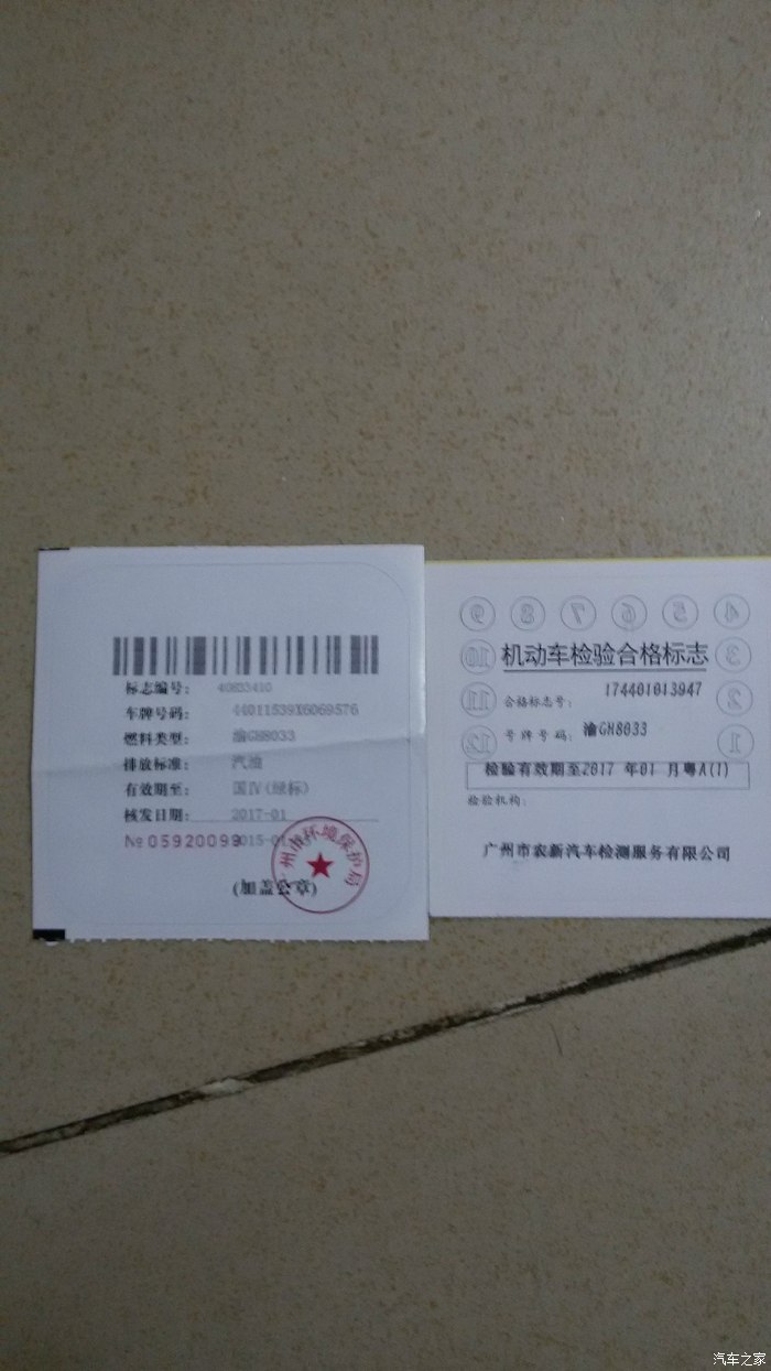

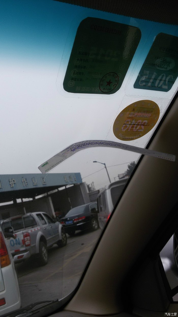

我原想找人代审,有的收费400,300,200不等,最后我决定自己去审放心些。最后等了大约半个小时,终于拿到年检证和环保证了,一共花了195元
今天是2015年1月5日,下次要等2017年1月才年检了,呵呵,仔细检查证件上的车牌号码和年检日期无误才离开。
