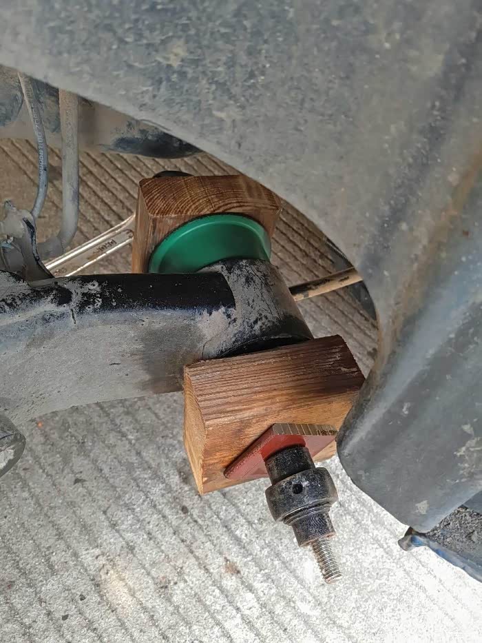

第一步拆下衬套的中心螺栓,后桥就垂下来了。第二步,用工具把旧衬套顶出来,就成了这样。用了4年的衬套第三步,把新衬套用工具顶进去就行了。最后按拆卸顺序返过来安装就完成了本次作业。严格意义上说,应该是四年前的旧作业了,主要和大家一起分享一下简单流程,不用拆卸整体桥,能给喜欢动手的车友一个帮助。

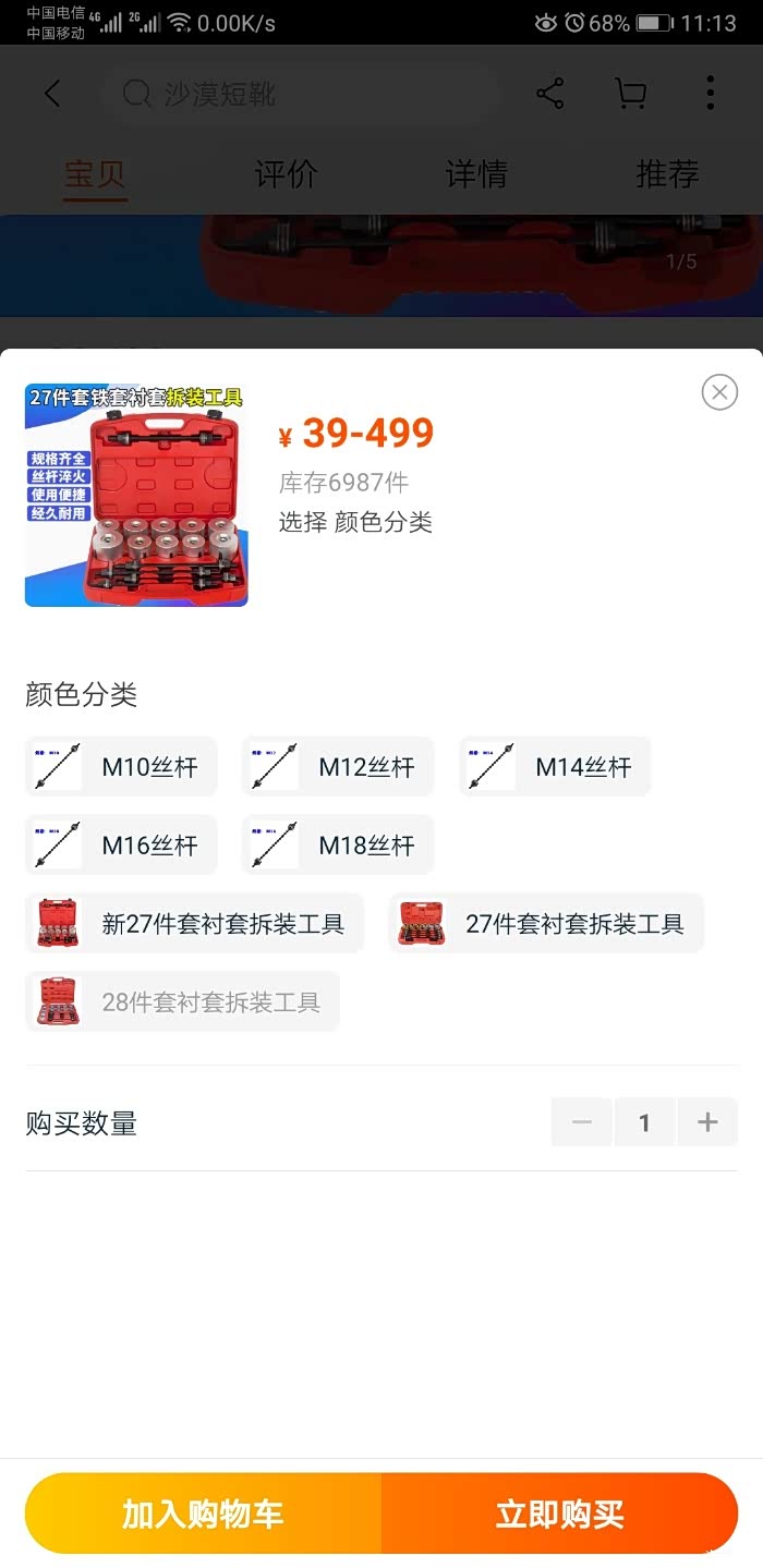

然后用什么工具顶进去?
这个专用工具牛逼啊
哪里买的

这个专用工具牛逼啊哪里买的

厉害呀!找人换的吧
老三_ 2019/10/19 11:13:54 发表在 16楼
大神买那种型号的?那个一套的要四五百
车车之车2019 2019/10/19 13:29:46 发表在 17楼
是的,难得用一次的话也划不来的,除非特别喜欢玩车的可以买一套。
老三_ 2019/10/19 14:45:32 发表在 18楼
我最贵的工具就是校正时的了。。。这个消费不起
