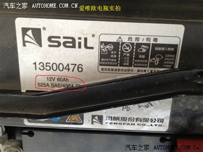

过年期间因电瓶亏电导致无法启动汽车,所以我特别研究了下小爱的电瓶,供大家学习和探讨~~打开引擎盖,看到的是和英朗、科鲁兹一样的风帆牌电瓶,红框中的参数是指输出电压12V,容量60Ah,低温启动电流525A(SAE美国标准)/438A(EN欧洲标准)下面科普主要参数含义:(1)电瓶的电压:小轿车电瓶一般都为12V,若有行车电脑能显示电压的话能判断电瓶状态,防止启动时出现问题。电压当汽车通电未发动,是电瓶的电压,正常数值为11.9-12.8(和气温有关,夏天高些冬天低些),低于11.6就要注意了尽快关闭车上电器并即刻发动发动机充电,接上专业电瓶检测仪器测试电容量,数值低于10就可能会无法发动。汽车发动以后,是发...

上面有个大大的sail,赛欧专用吗?
