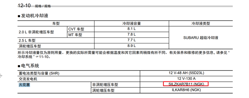

2013款2.5排量的森林人,原厂的保养手册上建议是10万公里。
上次10万公里特地跑到4s店换的,现在总里程来到了20万公里,而且最近油耗有所增加(也可能是天冷原因)。是考虑换火花塞的时候了。
本人现居小城没有专修店,本着能拖就拖,能不修就不修,能躺平就躺平心态,就想了解最大能跑多少公里才必须换,好奇心使然我去了NGK火花塞的官网看了下。

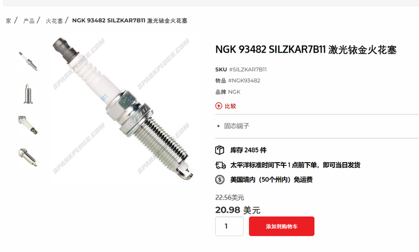

森林人的火花塞型号是SILZKAR7B11。
厂家给出的使用寿命:
结论:官方是10万英里大约16万公里。
