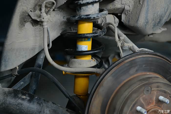

先来一张帅照镇楼!

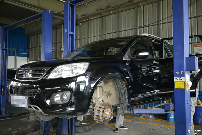

终于到货,不多说,急不可耐立即马上迅速上架安装。

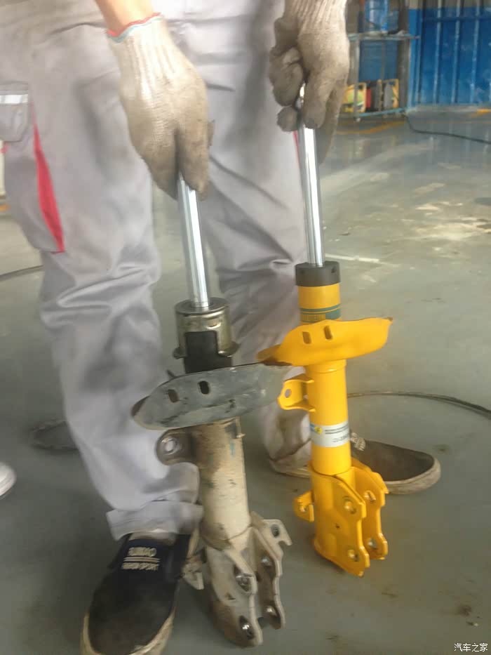

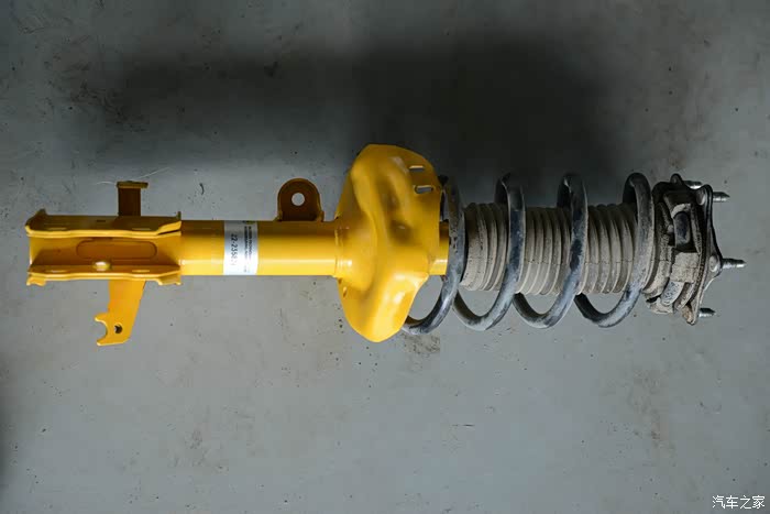

新老避震欢聚一堂

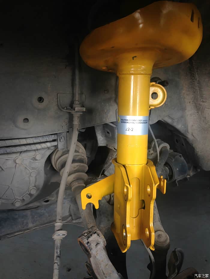

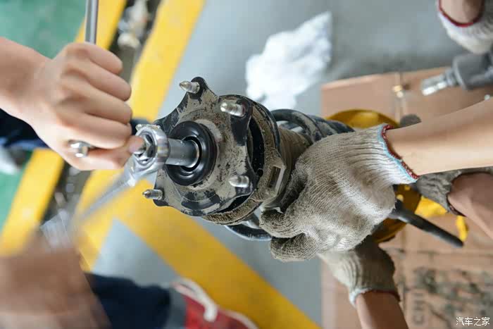

新避震器的工艺确实很好,跟原车完全不是一个级别的。表面很有金属切削光泽,菱角分明,加工水平很高的感觉。组装的师傅对这套避震赞不绝口,他用力的按压和原车对比,说这个避震支撑能力非常强悍!
装这套东西需要三个人配合,还要专用的工具

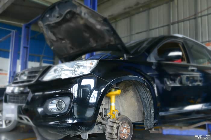

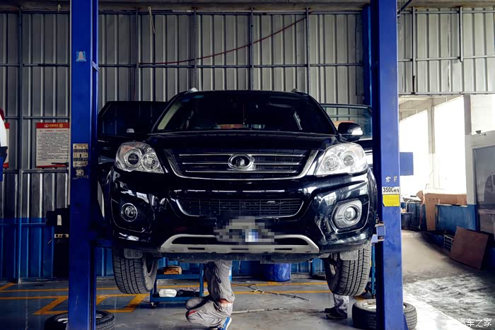

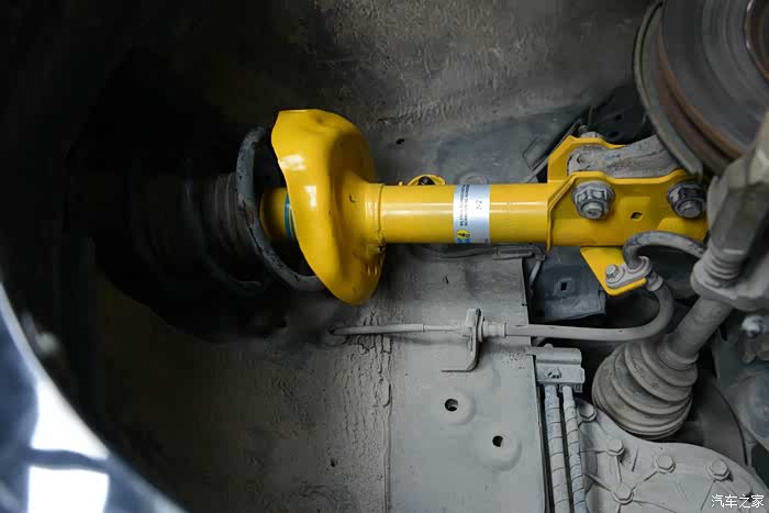

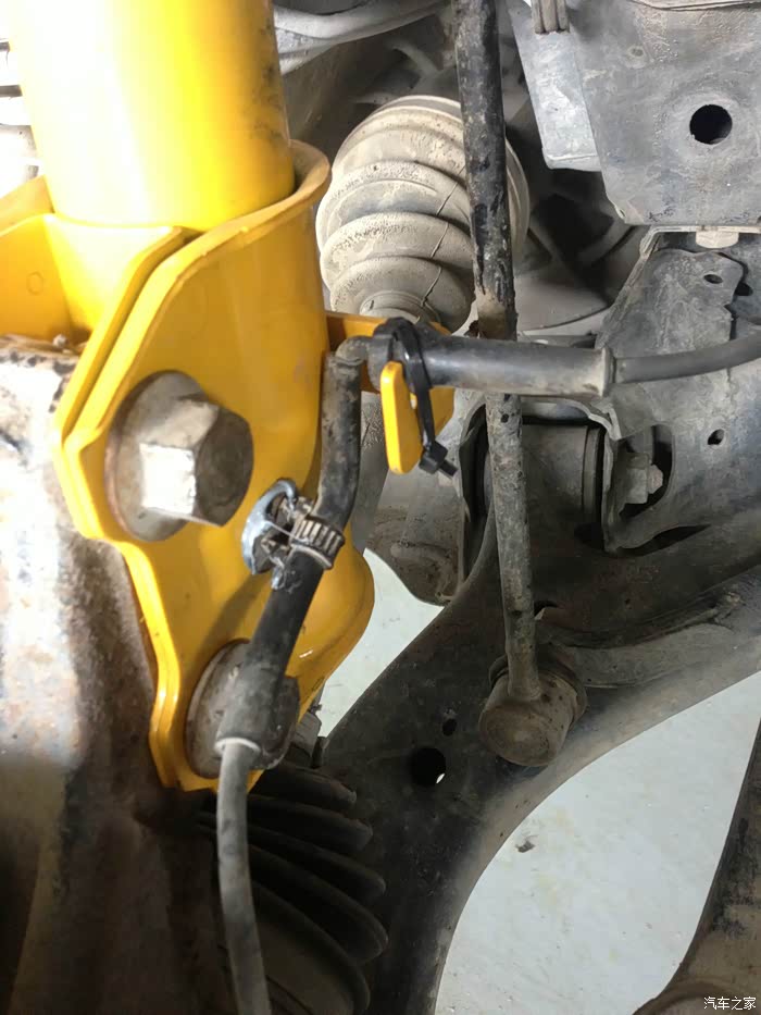

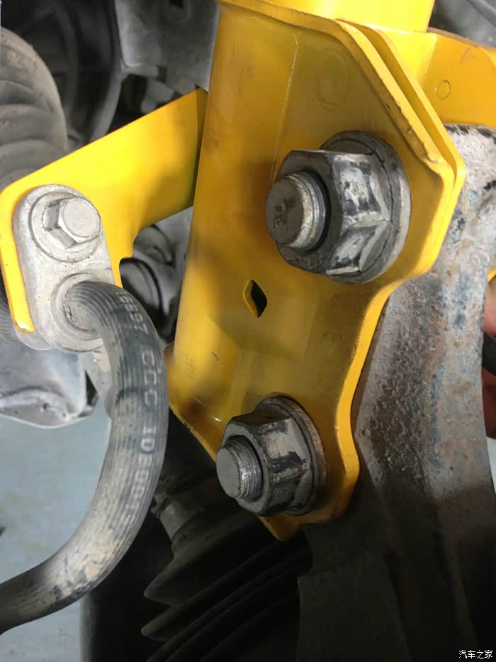

开始装车,先装前避震
H6和CRV还是有一点区别的,这两个卡扣的有点大小不同,用扎带固定了一下
避震颜色不是很协调,如果是黑色的就更好了

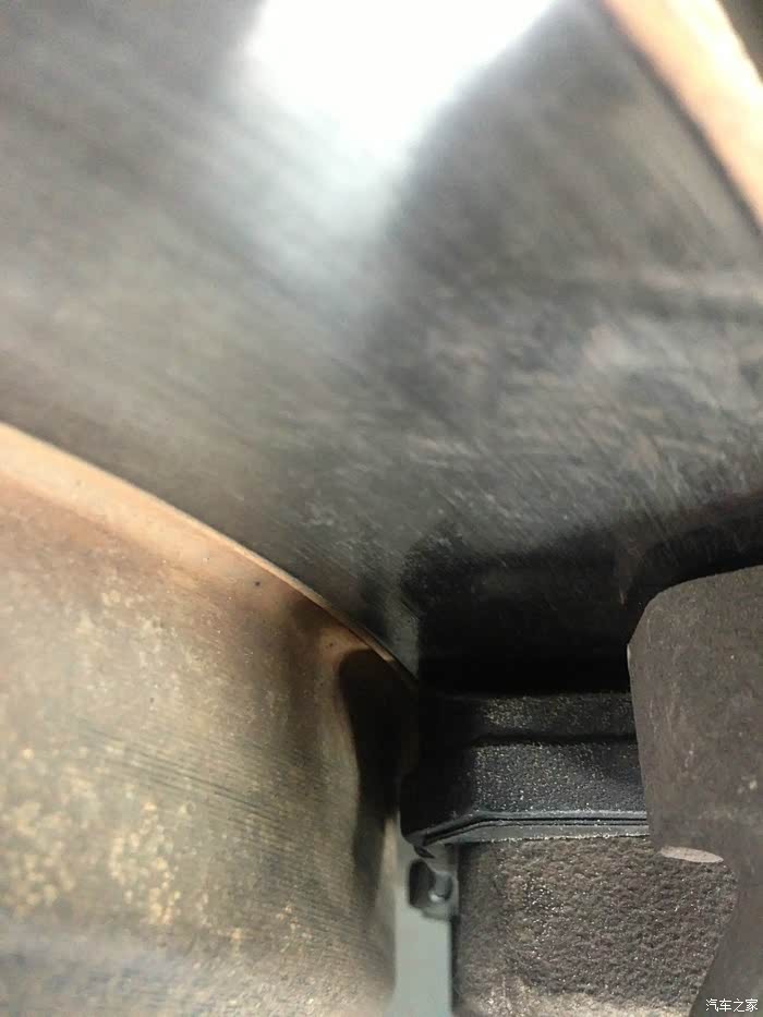

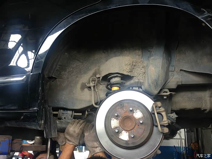

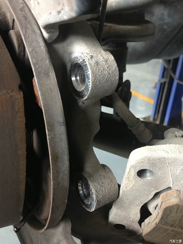

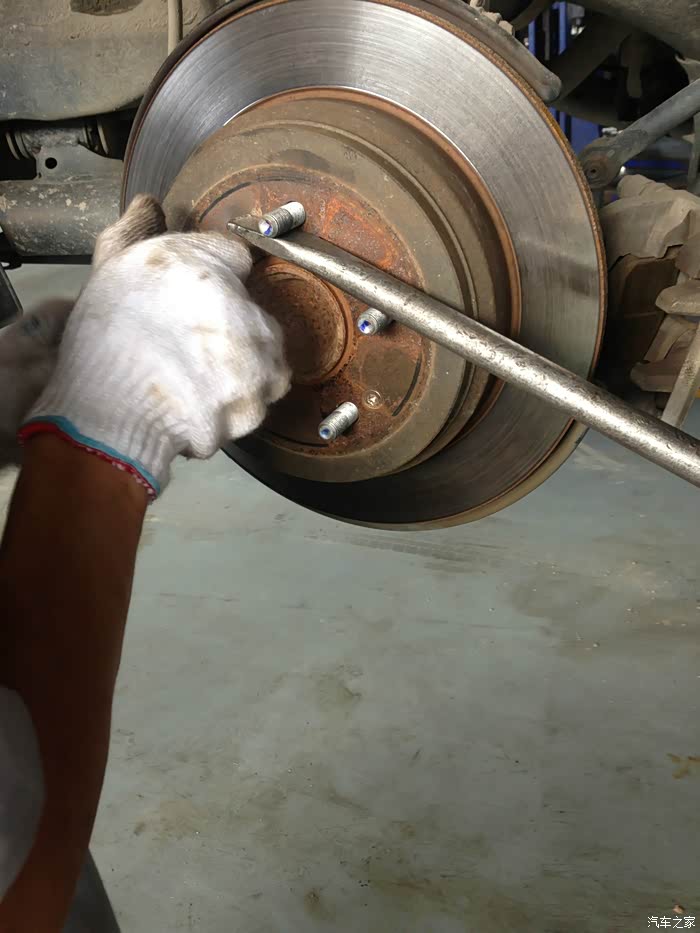

换避震的时候把轮胎都拆了下来,顺带着把快磨光了的后刹车片也换了,能省一点工时费

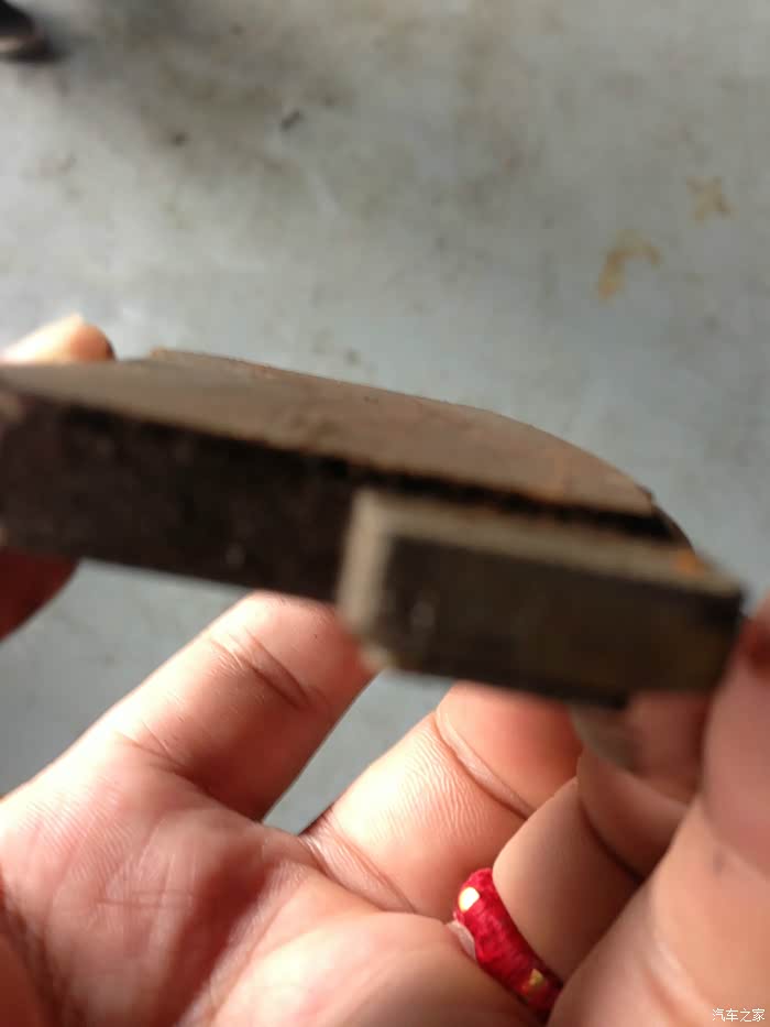

看看这个厚度,确实要换了
这个是手刹的刹车片
去年冬天有一次手刹线冻住了,
强行开了三公里,以后冬天拉手刹要轻一点,尽量用挡位憋住

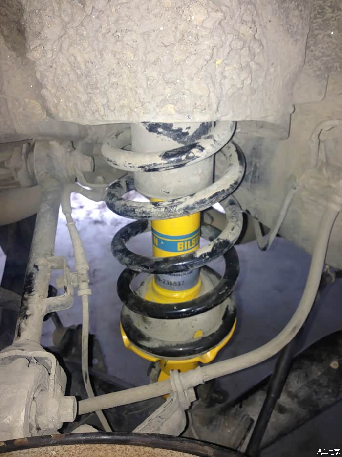

新旧对比
这样看上去让人放心多了

最后来两张换了避震后照的照片,也算4.5年75000公里纪念吧!感谢大家观赏
