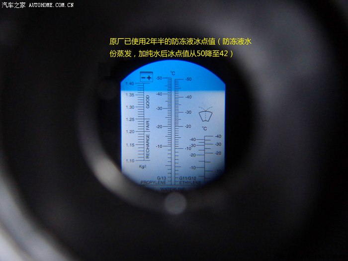

原车已使用2年半的防冻液冰点值,以冰点仪检测为42度。

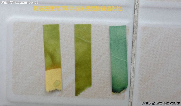

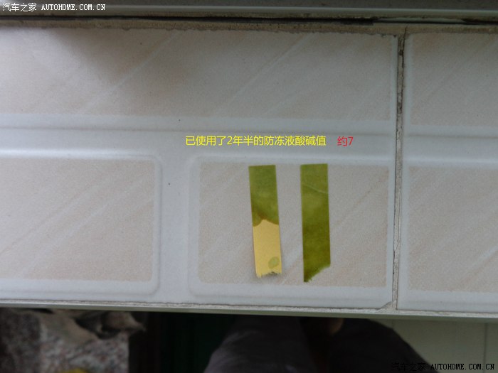

但其PH值经试纸测试为7,即弱碱状态。PH值7且冰点值42度,该使用了2年半的防冻液还能使用。

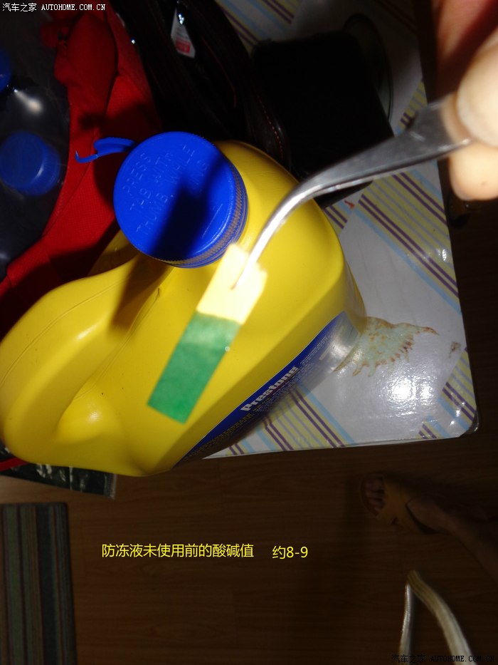

新防冻液PH值与上述2年半使用期防冻液PH值对比,可明显看出2年半使用期防冻液的PH值已慢慢向酸性发展。
