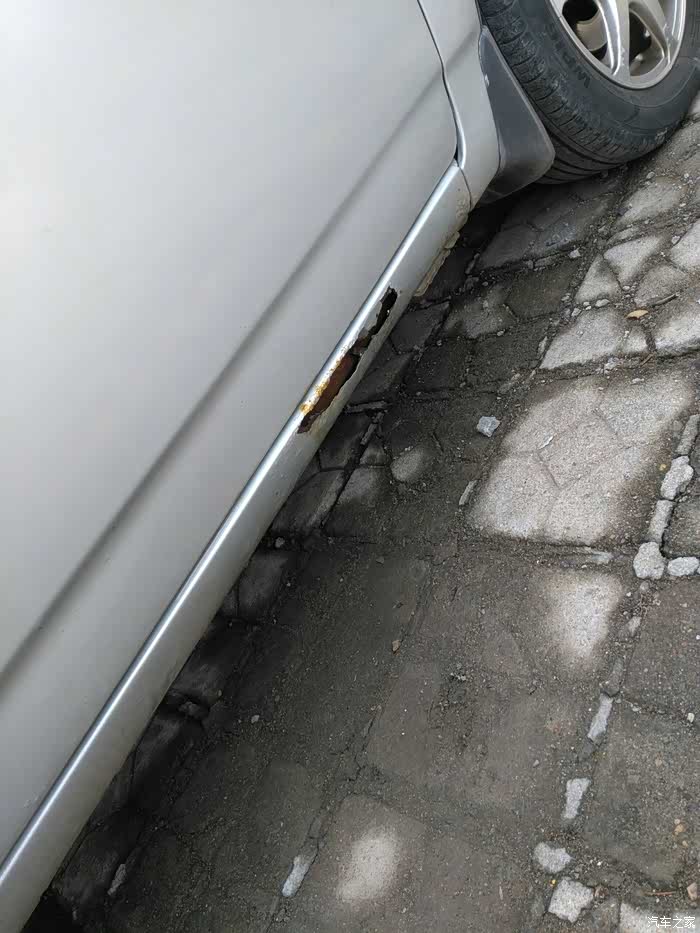

09年F3下边梁锈透了,求教怎么办

这个如果生锈严重的话,就需要整体更换了,把这个下边全部更换了,一般这个位置如果做过钣金的话,她是比较容易腐烂的
2018-03-07 12:12:56
必竟你这车龄时间都接近十年了,这个梁上锈了,为了不影响车子的使用和行车安全,及时去修复一下吧
2018-03-07 12:13:17
最低成本就是到化工店买纱纸,还有透明光油,磨掉锈后,喷上光油五六次以防生锈就行了。要彻底就是做漆。
2018-03-07 12:15:48
先去4s店索赔,如果不赔就去淘宝买俩个侧裙
2018-03-07 12:31:34
做过漆没有?如果没有去4儿子索赔
2018-03-07 14:34:02

2018-03-07 14:38:57
中药老王
2018/03/07 14:34:02 发表在
7楼
国产车不锈就奇怪了
难道合资的就不锈?
2018-03-07 14:50:46
我索赔成功过,你可以去试试
2018-03-07 17:08:33
好多人说,侧裙锈蚀了可以去4S店免费换,可以去看看
2018-03-07 17:13:11
想省事就贴纸,侧裙对整车的安全不大,只要整体结构和大梁没事就行
2018-03-07 18:03:29
比亚迪的车子可以拨打400电话,告诉他们这情况,然后当地4S会联系你去检查,,大多数都可以免费处理。。
2018-03-07 18:10:20
到4S店免费更换,我10年的车换了
2018-03-08 11:26:13
4S索赔吧,好像这种情况比亚迪是负责的。
2018-03-08 15:20:41
这个问题很简单,直接去4s他们免费给你修,两边都给你切割更换!比亚迪质保还是可以的!!
