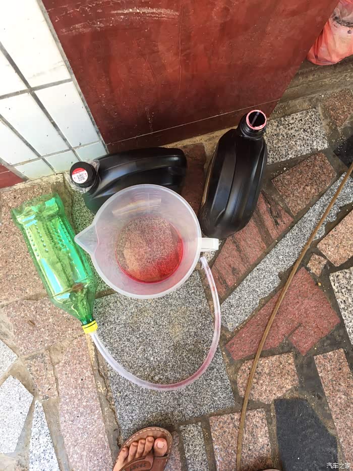

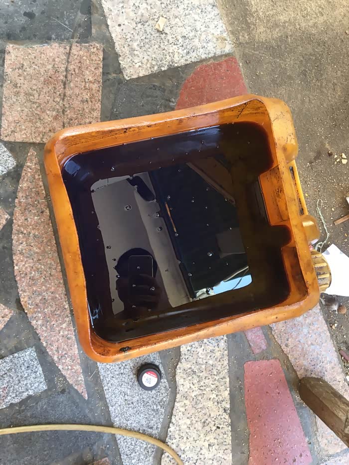

跑了6万多公里了。CVT变速箱不比AT.MT的耐开。所以也比较脆弱娇贵.勤保养勤换变速箱油以养代修。有些人说十几万公里才换。我觉得没那个必要。毕竟换一次也没多少钱。机油都舍得几千公里换何况变速箱油几万才换一次。自己做足了功课之后就打算自己买配件自己换。买好量升数的桶.放多少加多少.这样就不会加多了或者加少了。最重要的就是必须拆油底壳清洗里面磁铁和更换掉滤芯。切记。没拆油底壳的都是等于洗澡不换衣服一样能干净彻底吗。(准备的配件都是原厂的.朋友在丰田4s上班叫他帮我弄的配件)
准备好的变速箱油、自制加注器、量桶

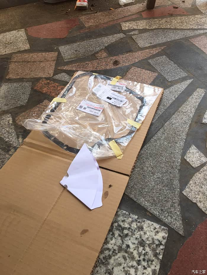

油底壳衬垫片
拆下油底壳
看看滤芯表面多脏

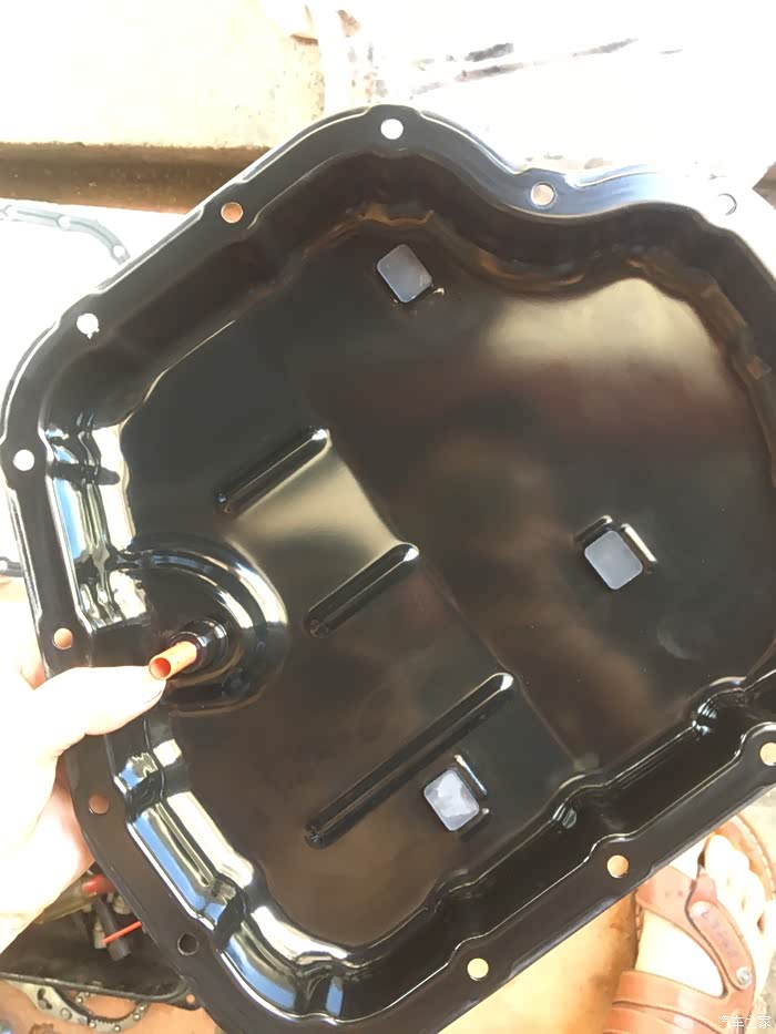

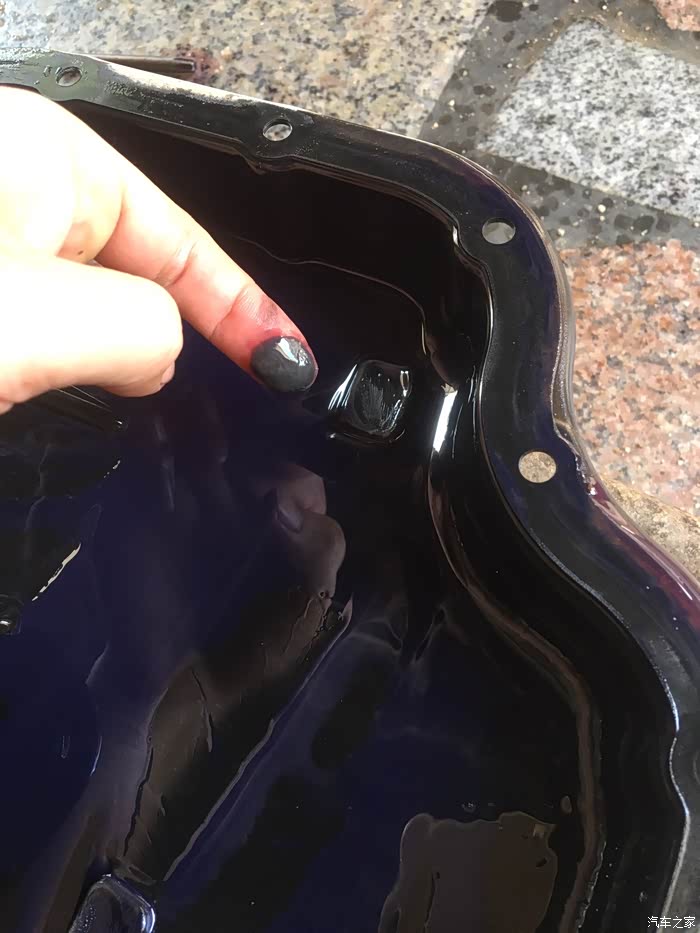

油底壳也很脏。特别是磁铁吸附的杂质

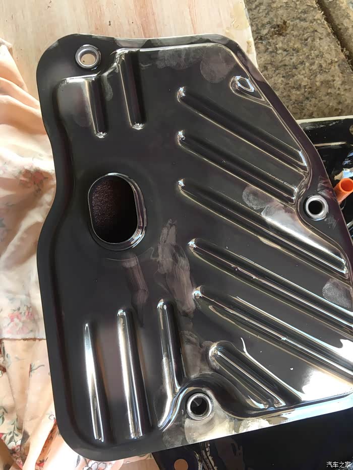

杂质
再看滤芯多脏

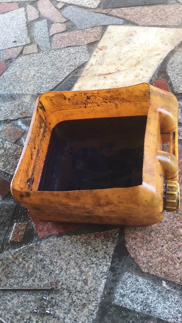

这是换下来的变速箱油

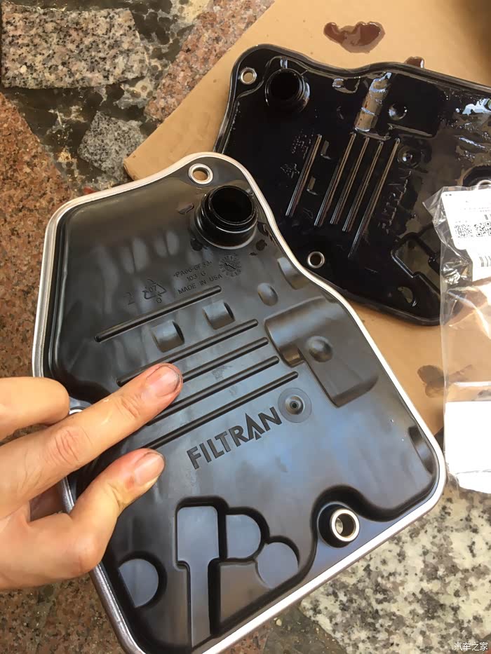

新的原厂滤芯。
新的滤芯。记住口子那必须要拆原来旧滤芯上的O型圈装上。切记切记切记
洗干净的油底壳
放出来4升左右。加了4升。加油口在侧面轮胎旁边有个小护板拆开护板有个24号的螺丝写着FE的就是加油口。新的油是通红的
当时没拍。论坛找了车友的加油口图片。
油很脏
安装完成。
换完油干净一切良好。加速很顺畅。完全没必要循环机换油。拆油底壳换才是最根本的。循环机换油根本清洗不了里面的杂质脏东西。
