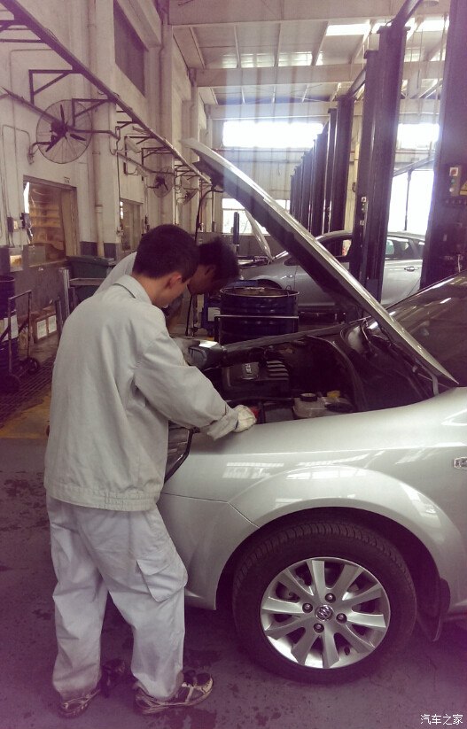

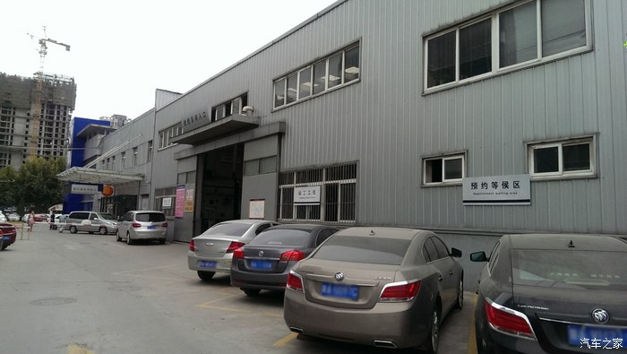

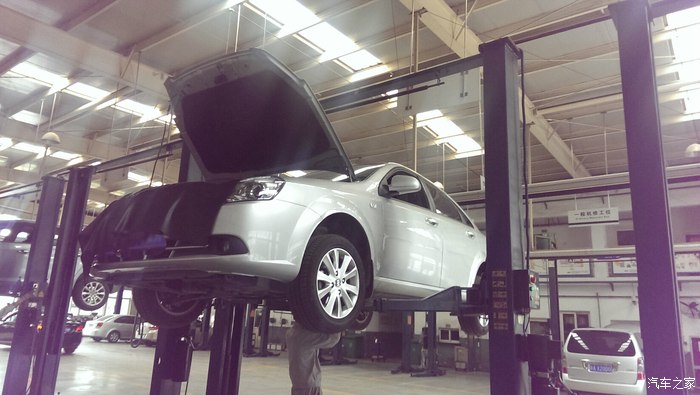

2014年10月12日,在前日通过电话预约后,到4S店进行了车辆的二次保养。车辆行驶8936公里(综合油耗7.6L还不错吧~)

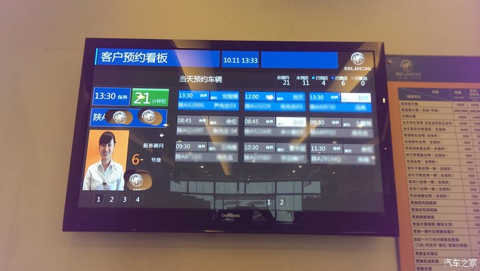

预约信息~

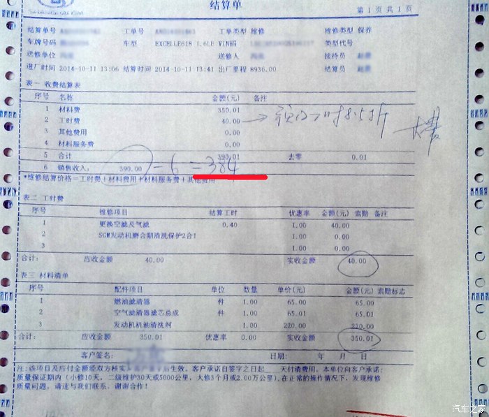

      收费项目如下:

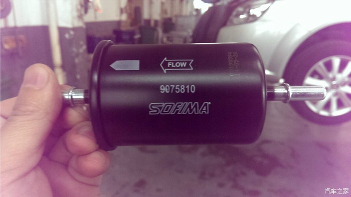

      三、更换燃油滤清器(收费65元)
      四、更换空气滤清器总成(收费65元)
      五、发动机机油清洗剂(收费220元)
      六、工时费34元(正常工时费40元,通过电话预约工时费85折,即34元)

      三、更换燃油滤清器(收费65元)

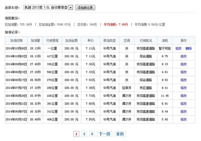

     我的小凯我最爱,车辆目前行驶近9000公里,加油27次,每次均作记录,目前通过记录测量的综合油耗为7.86升,与油表显示的7.6升差不多,我比较满意~~
     油表显示油耗
      汽车之家“加油记录”
