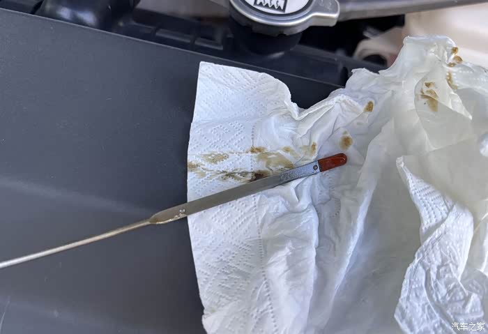

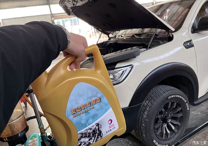

从春天到夏天的时间长城炮经过了冬季的严寒以后机油也有所变化,如果你正好要准备假期出行游玩又正好距离上次保养5000公里了,那么就趁这个机会把机油换一下,对于保养来说我还是推荐去正规4S店保养,用长城炮的专用机油来维护长城炮的发动机,毕竟长城炮4S店对于它的各项性能还是比较了解的。

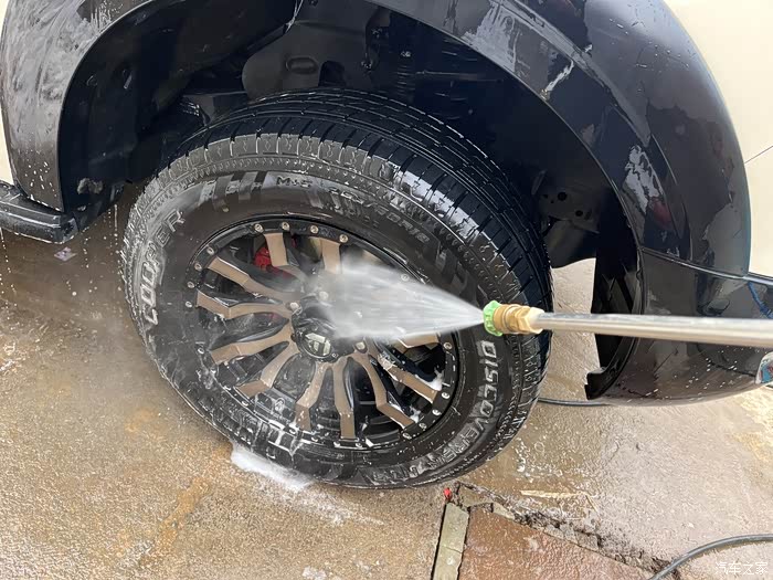

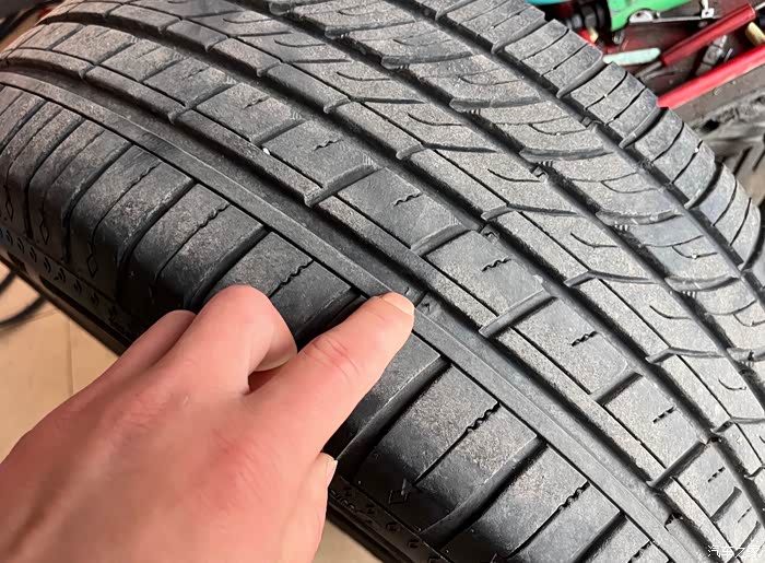

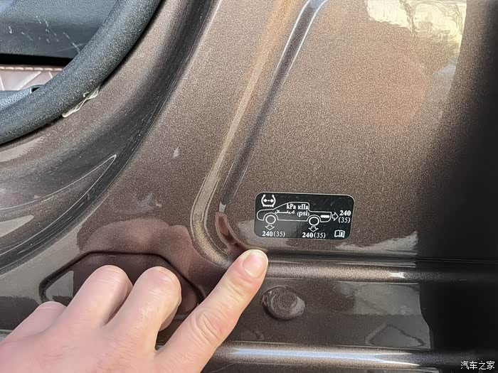

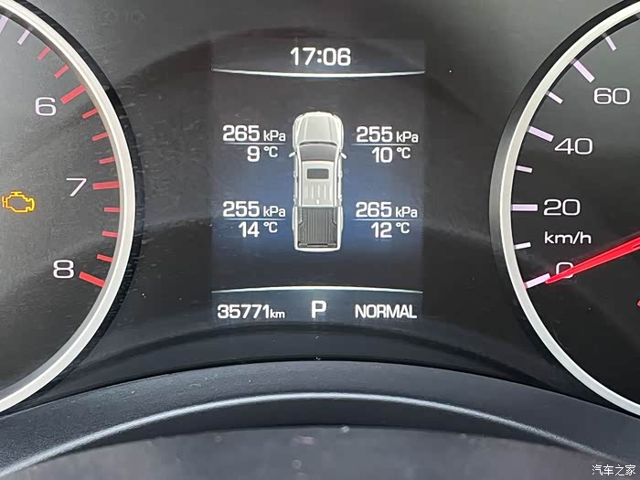

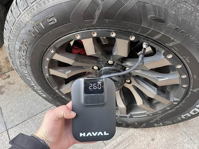

出行前要检查一下轮胎有没有小石子在轮胎缝隙里面,如果有用平口螺丝刀把小石子撬出来,一是为了高速行车轮胎安全不容易爆胎,再就是有石子跑起路来回有咯噔咯噔的声音,很是烦人。检查轮胎气压,我们长城炮自带胎压监测功能,如果低于2.5最好把气补一下,如果你拉重货2.8也是可以的,不知道胎压打多少合适的可以参考驾驶室下面B柱上的厂家给的合理胎压,出行随身携带一个充气泵有备无患。

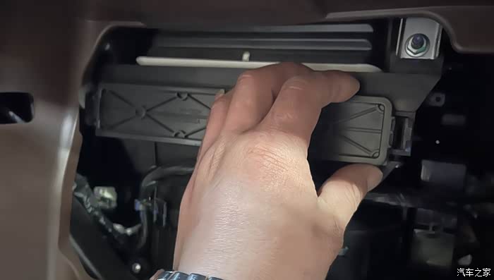

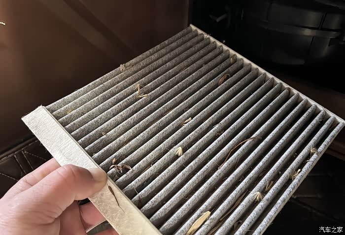

空调滤芯经过一个冬天的洗礼也会变的很脏了,春季出行换上新的空调滤芯呼吸花香的味道,打开手套箱两边按下去就是打开了,空调滤芯有个长条面板拿下来,把旧的滤芯拿下来,新滤芯有个箭头,必须朝上,不能按反了,这个自己动手就可以轻松更换了,如果不会可以保养时候让4S店专业人员给安装。

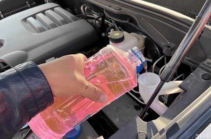

再就是检查发动机舱里面的油水情况,出行前要把玻璃水加满,现在这个季节不用防冻的玻璃水,普通的就可以了,因为长途不一定遇到什么天气,没有玻璃水玻璃模糊会导致出行视野不清楚,特别是晚上或者大雾天,干净的前挡玻璃让驾驶会更安全。

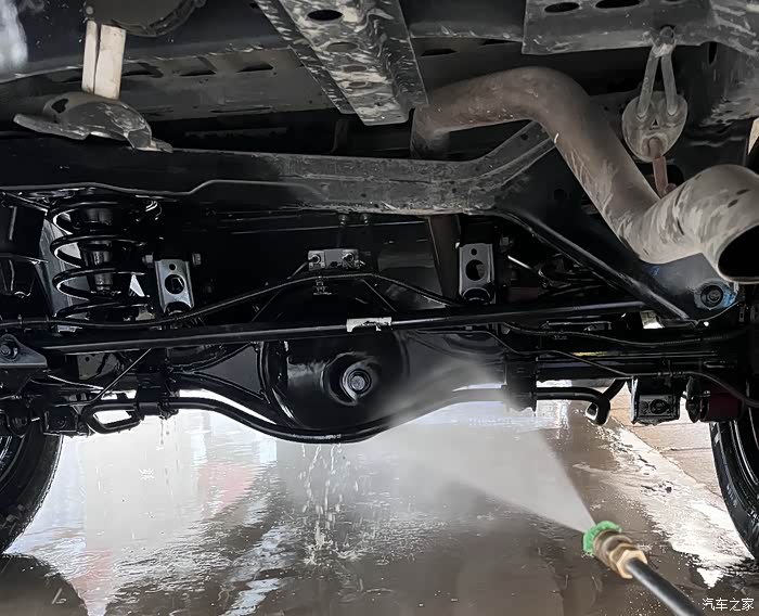

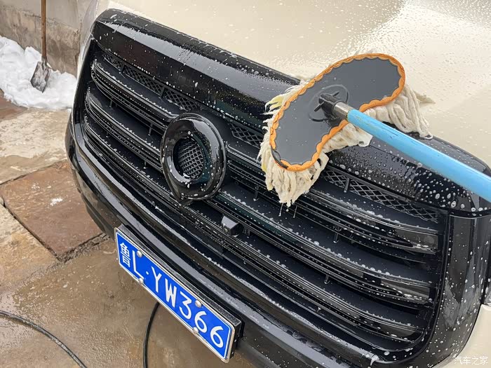

最后就是清洗好长城炮,无论是内在都要打扫一遍,冬天雪后的水会腐蚀底盘,把底盘也冲洗一下,轮胎可以打点蜡来保养一下,开着干净的长城炮去春季旅行,让长城炮陪我们去走遍天下。
