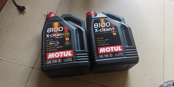

两桶机油送的一个燃油宝,机油便宜建议换全合成,我看错了,到货了一看全合成一桶比这个贵十多块钱,为什么没买品牌的,听说假的多,这里油本身就便宜,没必要造假,国产机油现在也成熟了,勤快换这点。四五千就换。

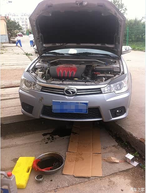

找个坡度下面铺垫两层,切记注意安全!这车手刹不怎么好用,别上档位,安全第一!安全第一!重要事说三遍!

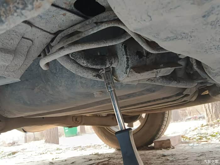

17螺丝

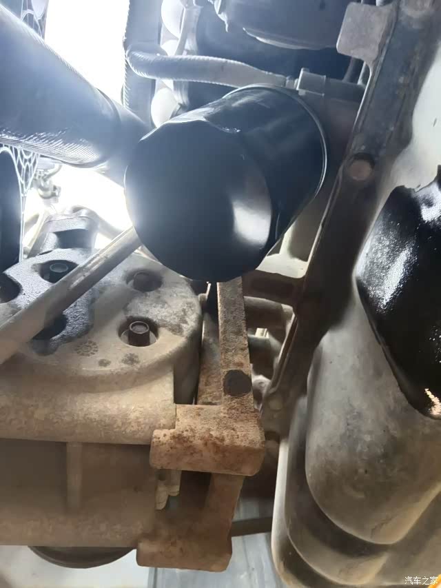

机滤直接在上面拧下来,,上的时候紧着劲,别太紧,要不下次保养不好拆

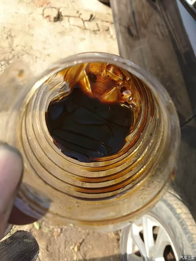

真脏

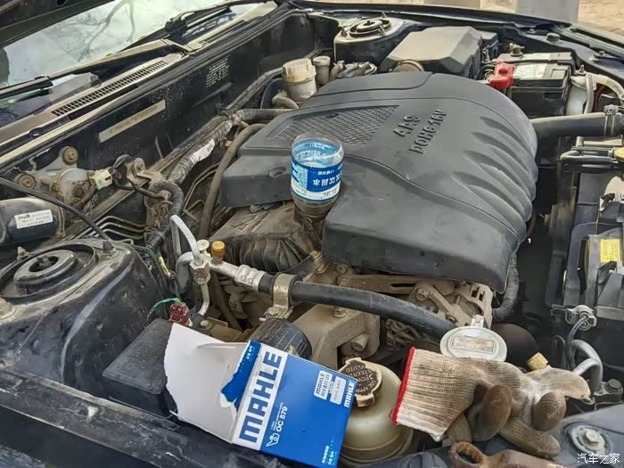

弄个瓶子好加,加接近四升,加完着车看刻度。

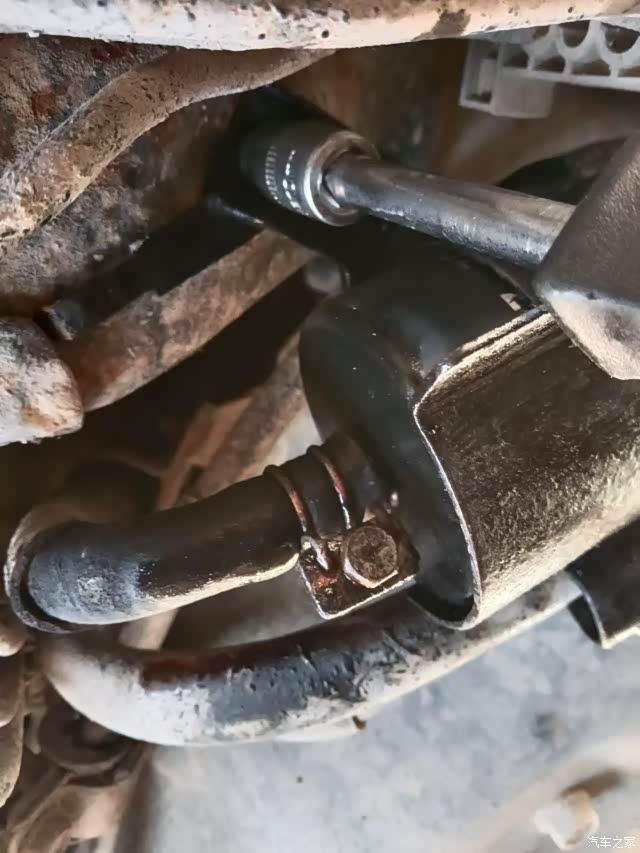

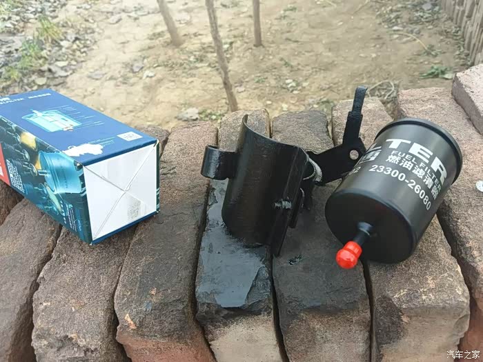

汽油滤芯油管八个螺丝,十多年没拆过都生锈了用螺丝松动剂喷下,或者用柴油腐蚀下,不然螺丝断了耽误事!

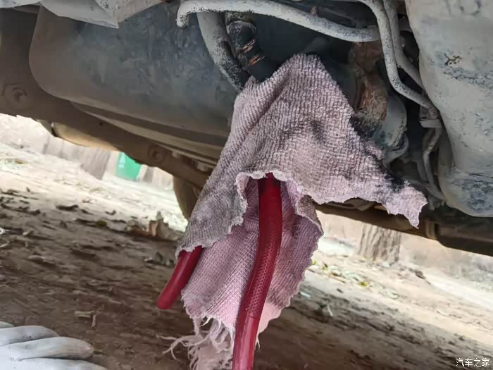

十多年了不好拔管子,用钳子管子上垫层布,以免管子破损

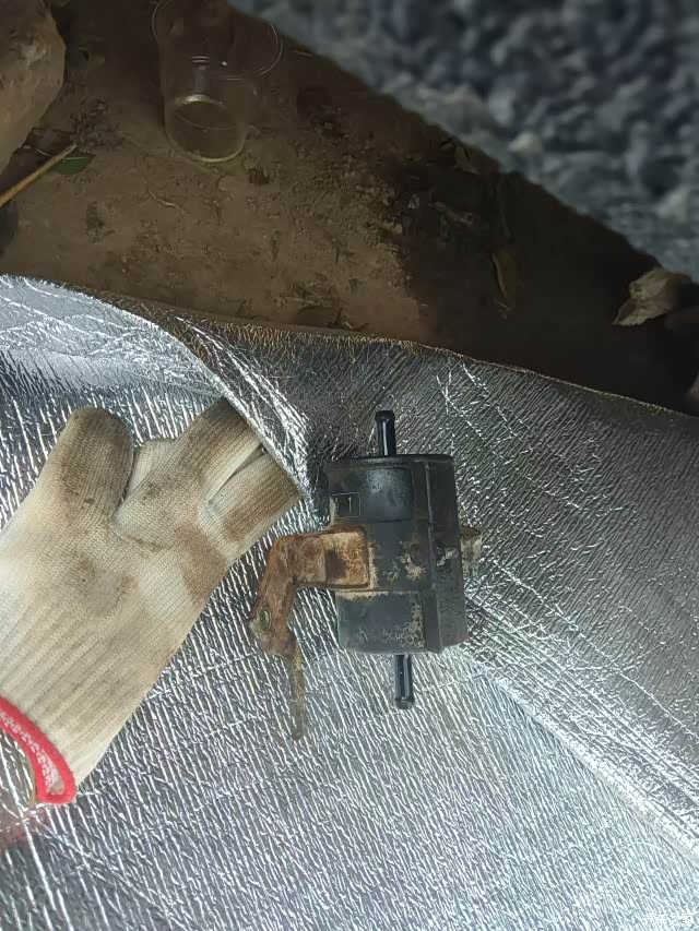

建议买带支架的,我这螺丝都锈死了,拆可费劲了。

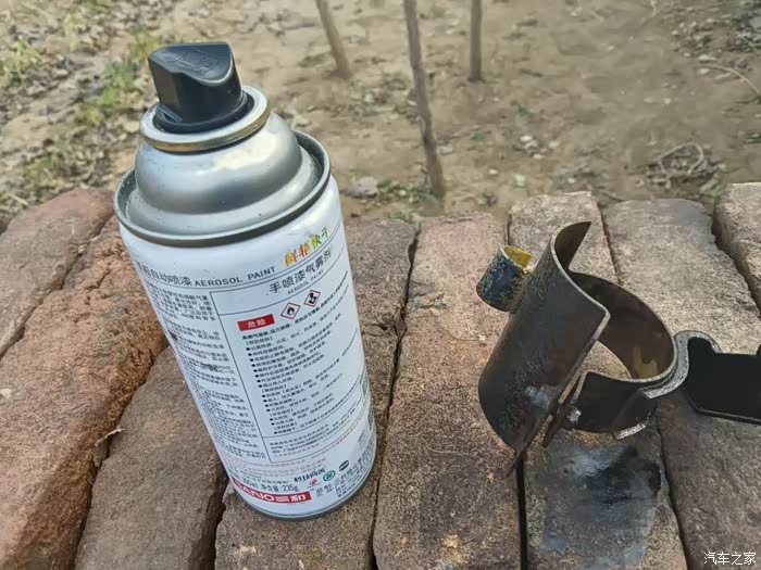

打磨
喷漆
