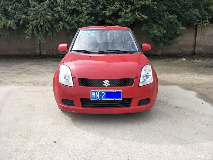

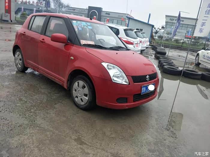

       确定立马,马上,立刻就要购车后,我就开始找小智,让他给我帮忙找找,小智的内心一开始是拒绝的,功夫不负有心人,接到小智电话,有一辆2011年的雨燕,外观补漆较多,机械工况较好,内饰还行,真实公里数4万2,你感兴趣不,我第一眼看到的是:

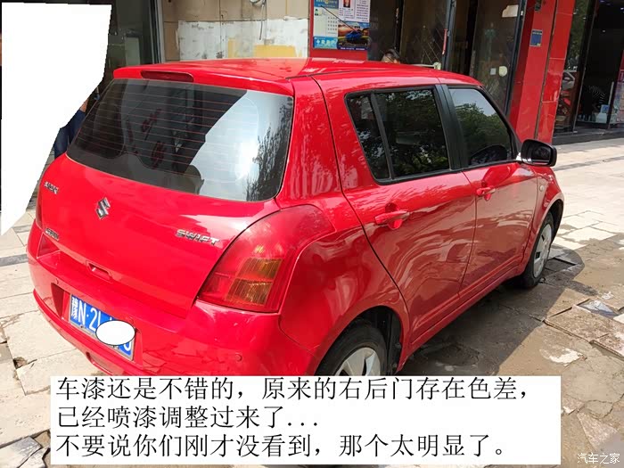

第一眼就看到右后门那特别的色差,这么明显,补漆的出来,来谈谈你这是什么水平!
我去,太小了吧,这是我的第一反应,这货,说实话,一开始,我的心里是拒绝的
这是我第一眼看到车的时候,内心独白

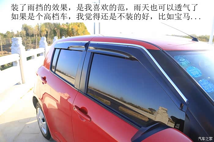

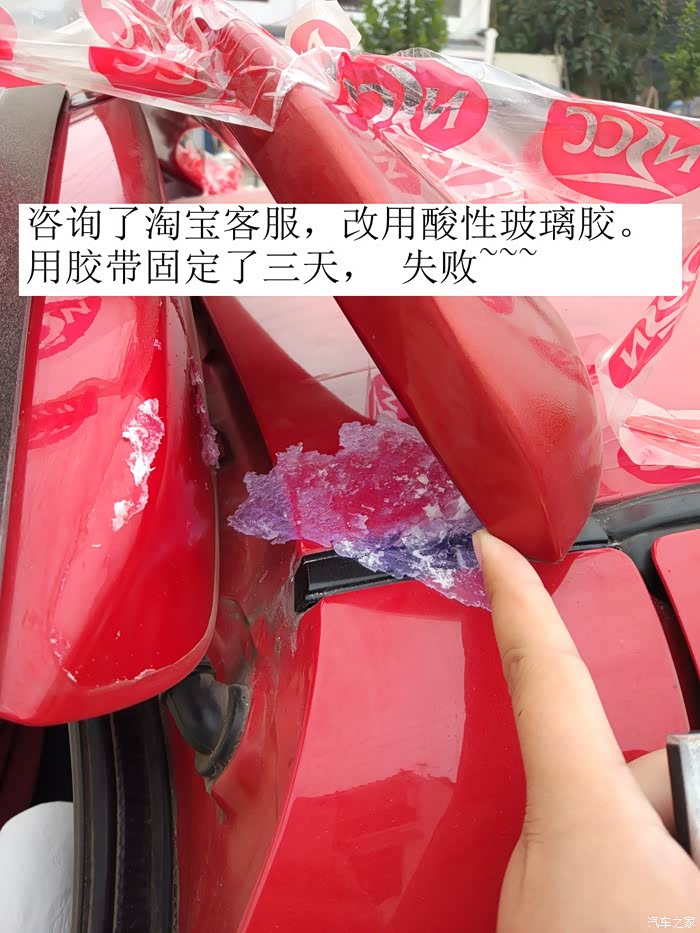

       小智说这个状态,你也不用修什么,前任车主在4万时候刚保养过,先开着再说。 那怎么行,我可是一个讲究的人(主要是给媳妇代步的车,我怕她第一印象接受不了如此脏乱差的车),先去全车内外精洗,右后门喷漆调整色差,全车贴膜,再加个全车抛光,焕然一新。但是还有一些小瑕疵需要后期自己手动整理,

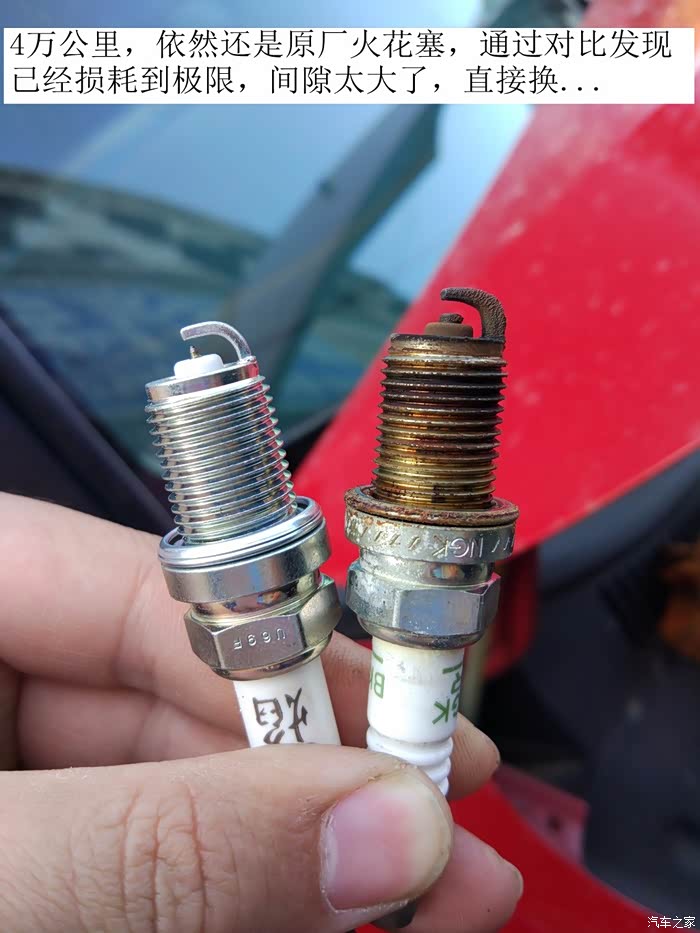

    这中间不得不提一个对于保养的概念,我对机械有着强迫症一般的保养观念,必须保养的项目,从不拖沓,而且喜欢自己动手搞,从我以前7年的钳工经验来说,在机械的保养过程中能偷工减料的地方太多,能自己动手绝对不叨叨。
    车辆使用保养过程中,全程按时保养,这话没错,但是千万得分对象,是谁在保养车,这个车的原车主是个女车主,她对于车的保养观念颠覆了我对保养的认知。
    换机油机滤?是的。可是为什么要换汽油滤芯,我车又没坏。

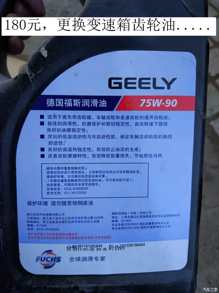

    什么?还得换变速箱油,火花塞? 你缺钱想疯了吧!我车开的好好的,为什么要换这些没用的东西。
    什么?还得拆发动机换什么皮带,还得好几百,赶快走人,这是什么黑店!

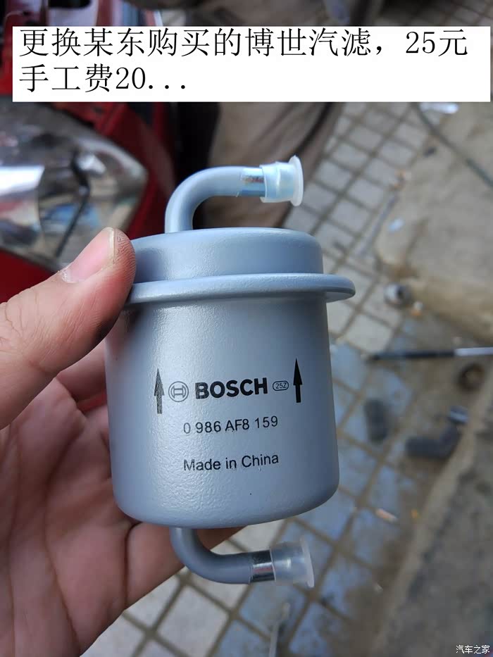

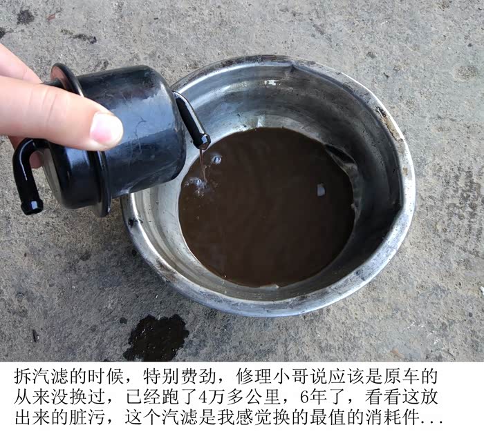

以上心得是我在换汽油滤芯的时候,看到原装的黑色汽油滤芯,心里就有一种不祥的预感,这不会是跑了4万多公里,没换滤芯吧! 事实证明我又一次想对了!
无法想象这个汽滤还在用,还是一辆正常“保养”的车~

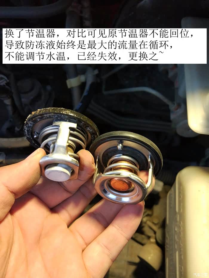

买车到手以后,我发现这个水温升的特别慢,冷车情况下,慢跑3公里,水温表竟然都不动一动。然后就回到论坛+百度,发现大家说法一致,基本上就是判断节温器坏了,然后自己买个新的,再来论坛学习一下手法,动手开搞~

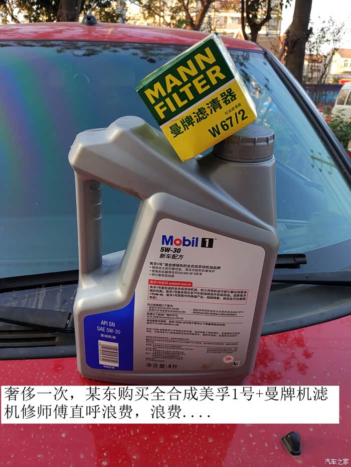

汽修店老板直呼浪费啊浪费,这车就是和羚羊一样的发动机,你买什么全合成。好养活的很,这车可耐造了,随便什么机油都可以。额,我能说什么,我就是想试试,用好机油会不会对发动机有点改善。不过现在我已经知道了,然-并-卵...

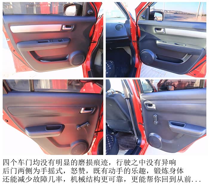

8   减配严重,手动后视镜,手动后窗玻璃,原车不带遥控锁,带你回到上个世纪的配置让我很感动。

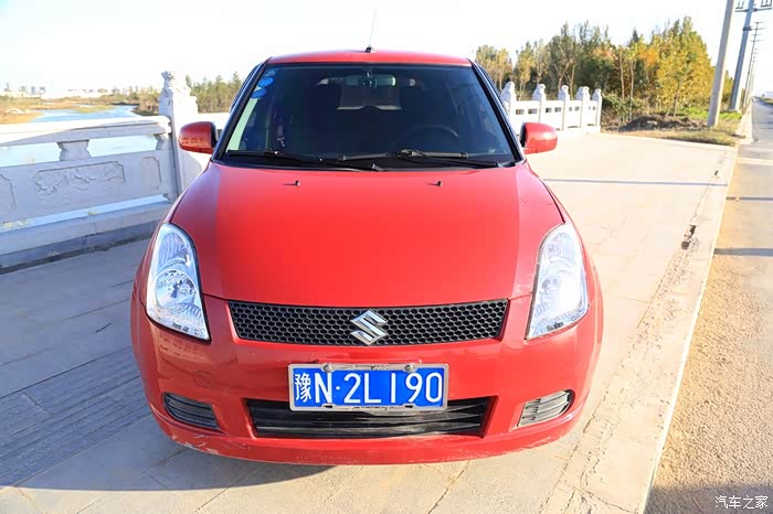

      把车洗洗干净给大家露个脸吧,现在的实用状态还是不错的,满足用车的基本要求,冬暖夏凉,遮风挡雨,省油耐用,皮实可靠。

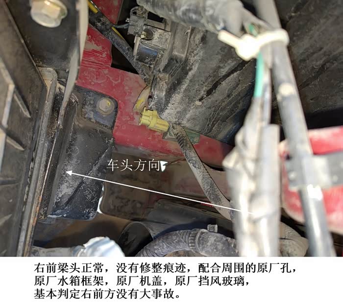

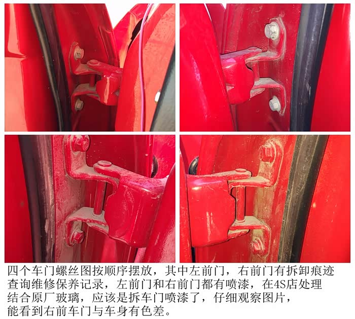

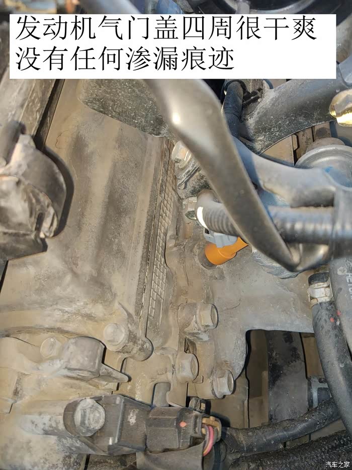

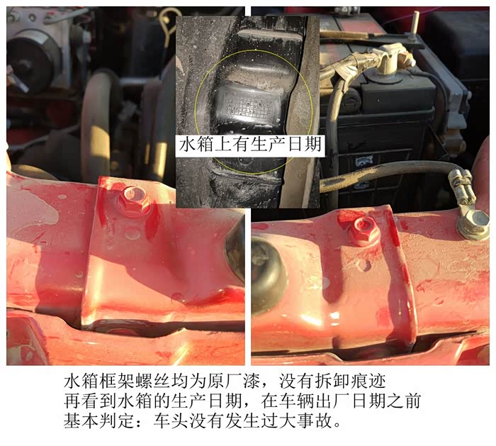

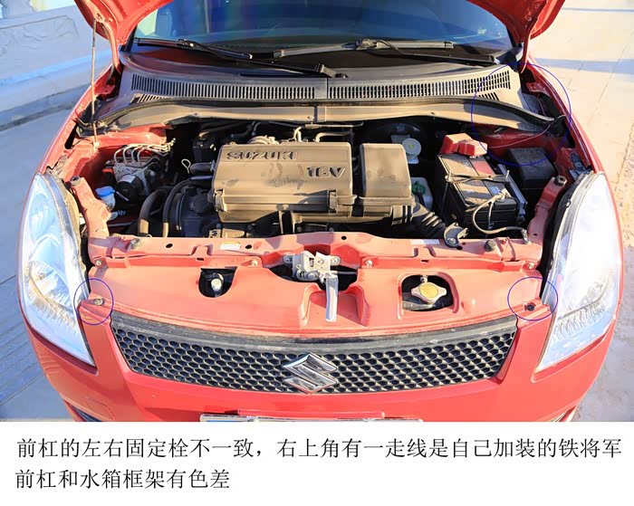

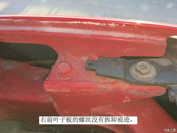

       最后的部分,我给大家说一下在没有工具,不能上架的情况下,怎么样简单的判断车况。

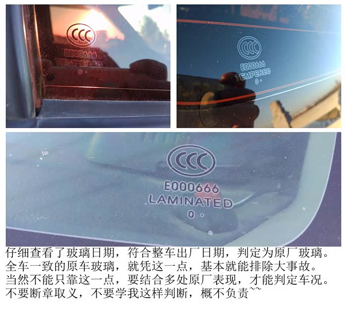

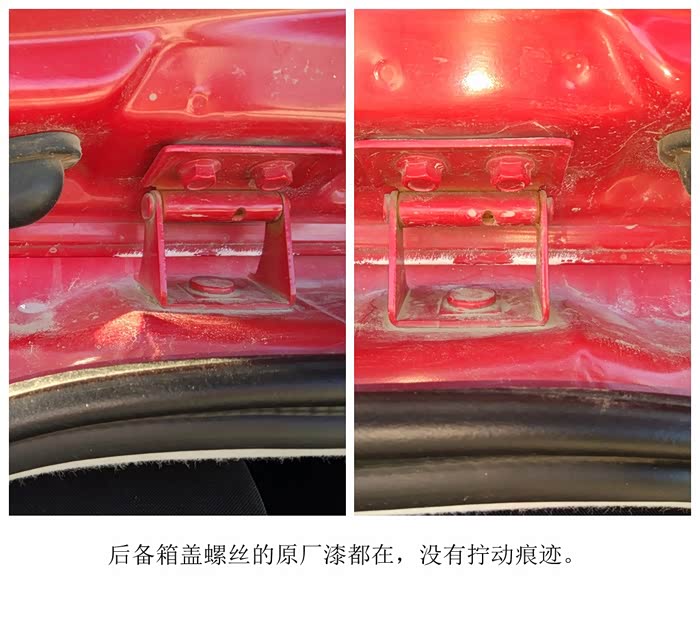

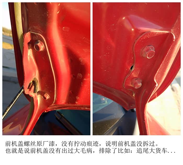

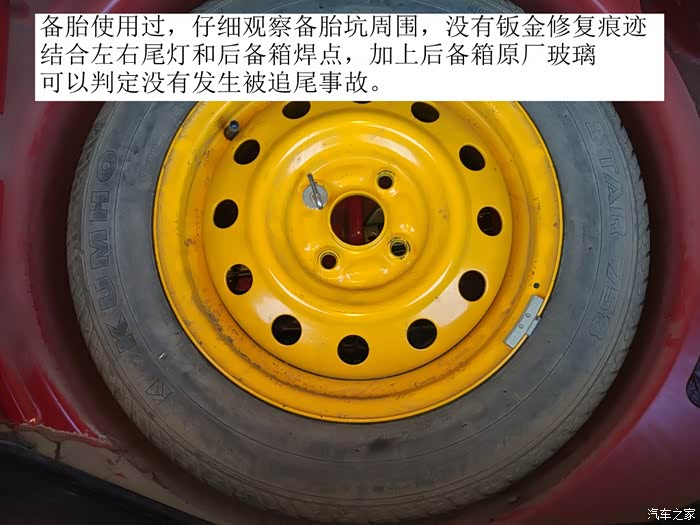

       首先说明我用的是排除法,我默认的原则是在我不能确定发生事故的时候,我判断是没事故。判断车况不是从一个点一个螺丝就下结论的事,要结合几个关键点,然后加上自己的经验来判断到底是怎么回事。说着可能很难,对普通小白来说,看原版车真没有那么难,难就难在发现了一个点或者一个螺丝动过,没有足够的经验来判断为什么动这个点动这个螺丝。
       那简单的来说一下,如果你看到一辆车,全部原厂漆,全部原车玻璃,原车轮胎,前机盖后背箱四个车门全是原装螺丝一颗未动,再加上没有异味,没有生锈,发动机没异响,底盘没有磕碰,在排除水淹车的情况下,怎么就不能判定这个车是极品车况了?  好吧,我承认,除了新车和准新车,我也没看到过车况这么刚刚的二手车...
     判断车况:

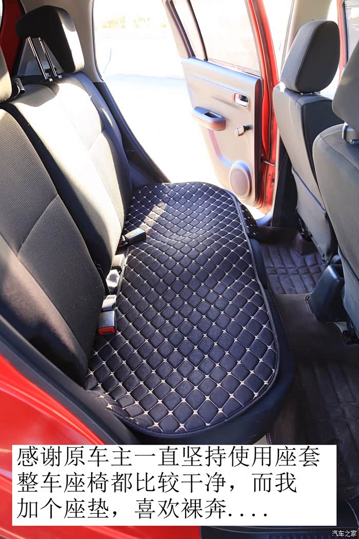

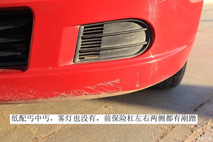

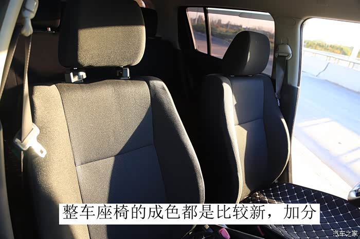

       总结:全车喷漆面较多,侧裙有刮伤,全车原厂玻璃,车头无任何事故,车尾没有被追尾事故。内饰磨损很小,没有异味,没有老车味。原车主是位女车主,别问我怎么知道的,因为我见了。女车主开车不见得驾驶习惯就好了,6年跑4万公里,也不见得车况就怎么极品了。总体还得看车说话,二手车就是得看车况才能说车价。

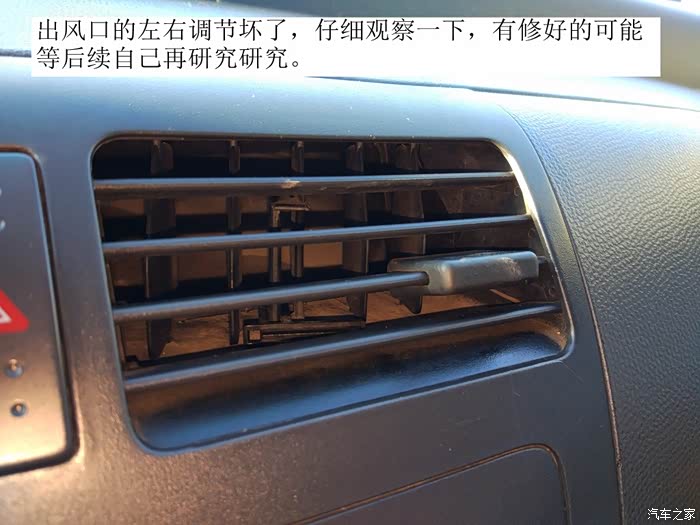

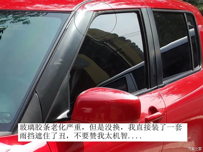

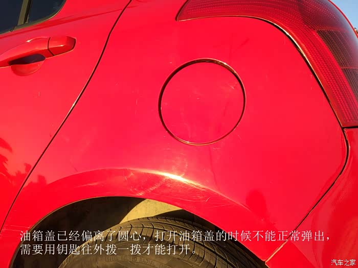

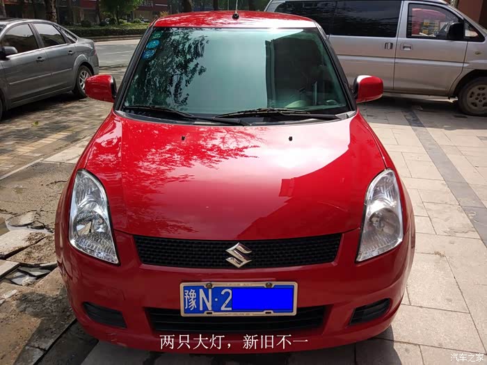

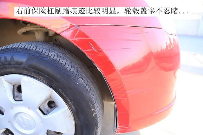

       再发一些瑕疵图:

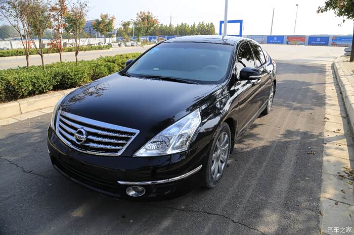

      前段时间逛市场的时候,看到了一辆08年2.5V6天籁公爵王,极品车况,已经卖了,价格低到无法想象。那才是我梦寐以求的车,在买主还没提走车的时候,我借出来拍了拍照片,等后续给大家图文并茂的解说。 刚看了闲来说车的V6送沙发,天籁公爵,那都是第一代款了,我借到的车是真正的经典,天籁公爵王,先给大家奉上一张照片,欲知详情,且听下回分解~
下期给大家介绍的主角,08年天籁公爵王,真正的VIP座驾,2.5排量V6大自吸+CVT变速箱,油耗不高,提速给劲,买车送沙发!
