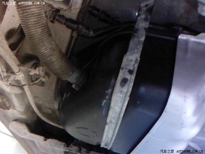

20130522记:还是自己开个贴子吧,过去多看,学到不少东西,如今发生的事情和经历,整理一下发帖,4S店的说法可以想象,我想如果是自身制造质量问题,无论三包怎样规定或取证要求,就像制动踏板开关缺陷召回一样主动才能获得大家谅解。4S答应旧油箱保留三个月。
以下是之前的回复部分:
“2010年购置的IX35,在使用期间,长期出现油箱加油溢出现象,几乎每次同加油工打招呼用最慢档加油,就这样仍不能避免溢出现象发生。现在夏天了,为了安全我先准备自己更换油箱,特在此留下记录,我想如果是质量问题,保留相关资料和索赔的权利(截止今天时间超保,公里数3.5万内)”
“IX35油箱材料费报价600多元,已交500元订金,估计更换加工时费在八、九佰元,稍后再提交结算费用;

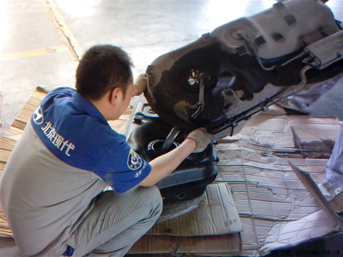

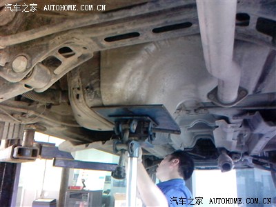

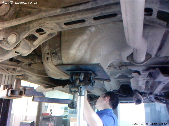

准备拆
拆下后

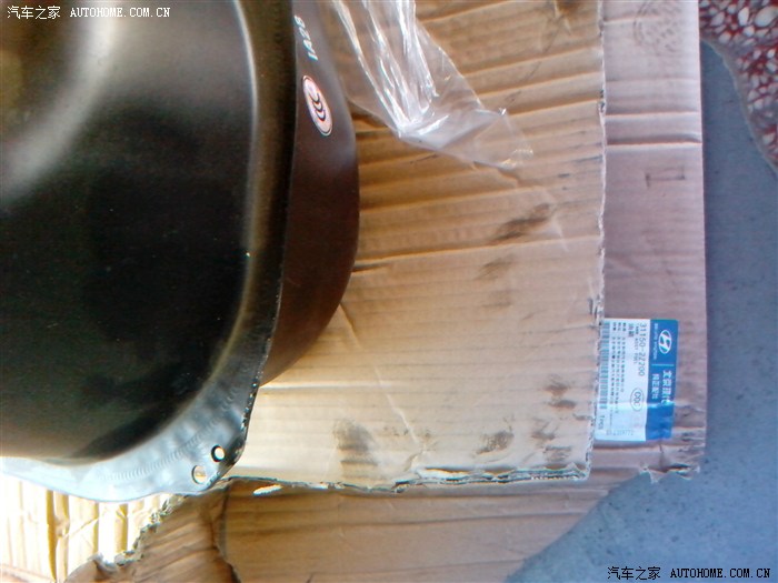

新油箱

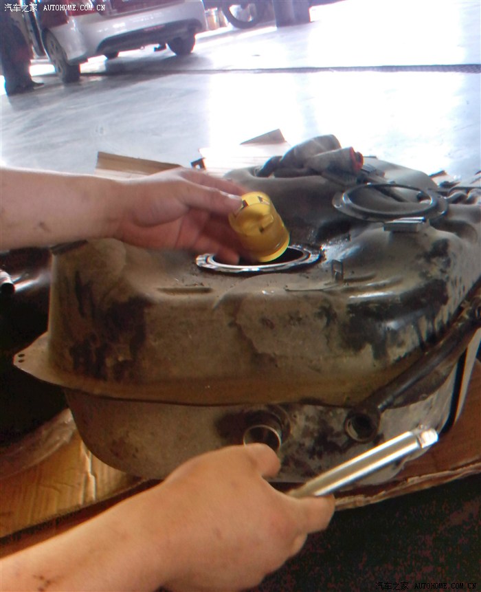

新旧交换
更换后
分析原因
更换后的第一次加油,很爽,解决了我加油的心理障碍和恐惧,目前没有问题。作为非专业人士,我不能知道是否彻底改进,因为没有人给我讲解,只能拭目以待。

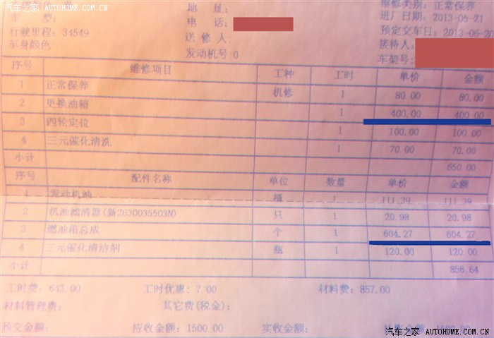

最后晒一下费用,特别注明其它正常保养不属于更换油箱费用,更换油箱及工时费约600+400=1000元。
